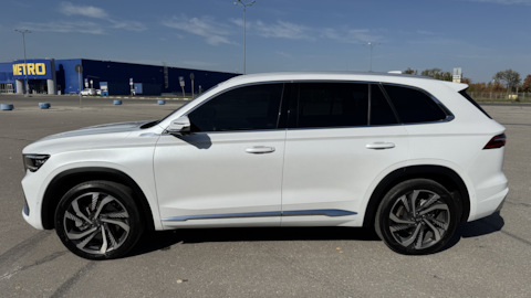

Пробег подходит к 3 тыс. км., задумываюсь стоит ли делать то-0 или покататься до 7-8 тыс. км? Кто какое масло брал на замену? У од дороговато выходит)
Geely Monjaro 2024, двигатель бензиновый 2.0 л, 238 л. с., полный привод, автоматическая коробка передач — плановое ТО

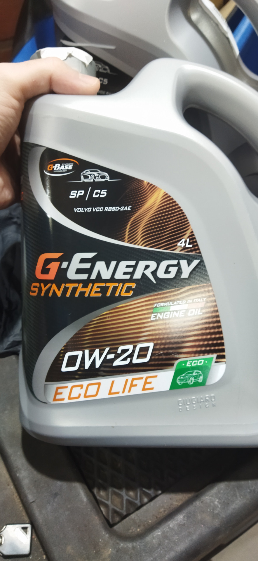

G-eneegy залил, 560 за литр вышло. Фильтр вольво оригинал 1500/ман 1000.
По работам куда поедешь, я за 1800 менял, это один нормочас в сервисе данном. С заказ нарядом и печатью.
