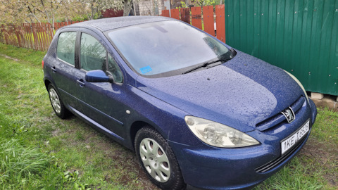

Вопрос к знающим.
Все было хорошо, до момента пока не перетерлась трубка
вентиляции картерных газов. Двигатель затроил, засрал весь впуск/выпуск, как итог куча проблем, а именно ошибка Р0130, нестабильная работа двс.
Трубка уже новая, лямбда новая оригинал, свечи новые NGK (Япония), ДАД новый, дроссель почищен и работает. Ошибка после сброса программой появляется сразу после пробной поездки, чек загорается не сразу, км через 30, пишет данную ошибку и что-то типо обрыв цепи лямбды. Делал проверку дымом — абсолютно все герметично.
Чего она еще хочет? Проводка?
Кто в теме, прошу помощи
