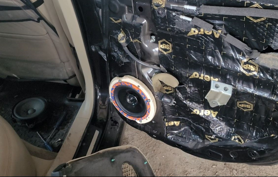

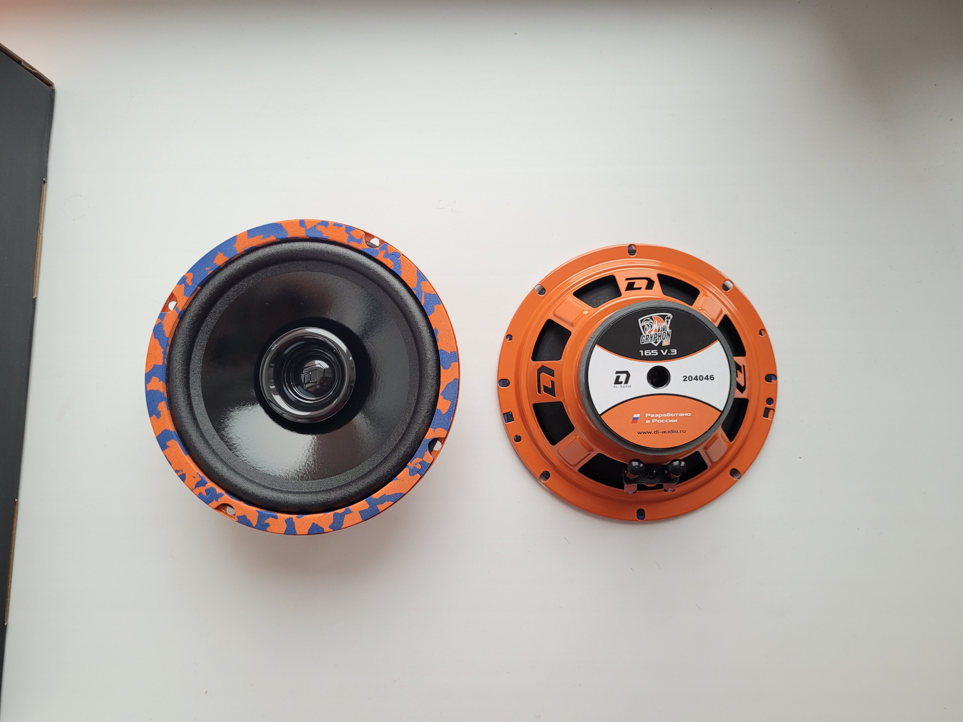

Вот и подошла запись по замене задних динамиков!))
Аналогичным образом показываю небольшой обзор по установке акустики компании DL-Audio Gryphon Lite 165 V.3 все самое главное и интересное в видео, поэтому смотрим!))
Очень сильно понравилась детализацией звучания при воспроизведении любых музыкальных жанров, прям отличная альтернатива для замены штатных динамиков!

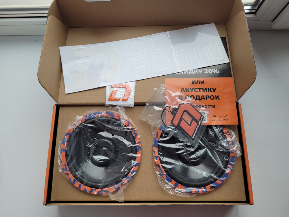

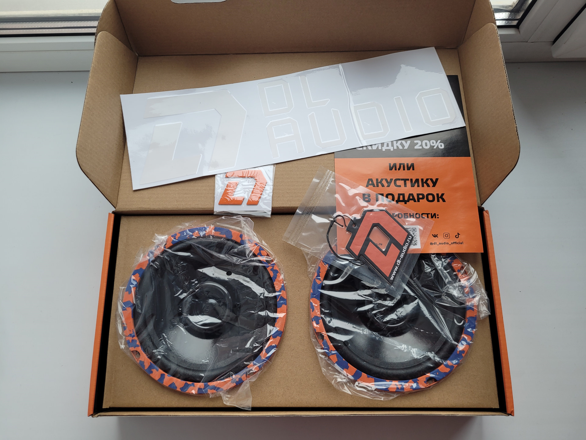

Начну с комплектации, она тут давольно богата как всегда!
В комплекте идет:
-Пара динамиков
-Документация
-Набор наклеек
-Ароматизатор на стекло

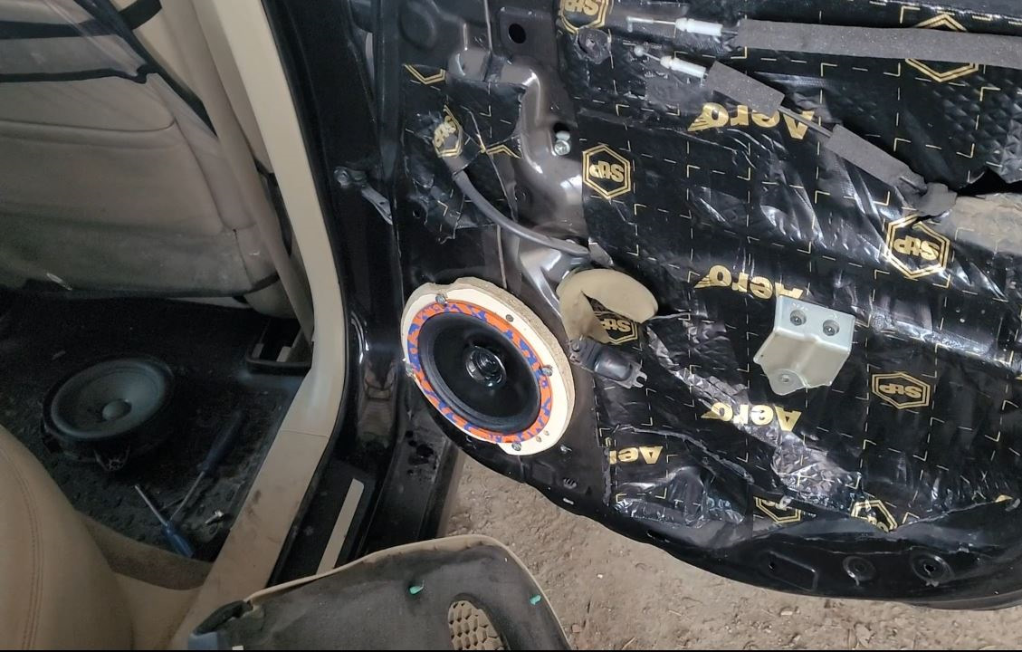

Итак все это Добро было установлено в свой автомобиль Nissan TEANA L33 в задние двери.
На видео постарался максимально подробно все показать-рассказать, поэтому обязательно смотрим!

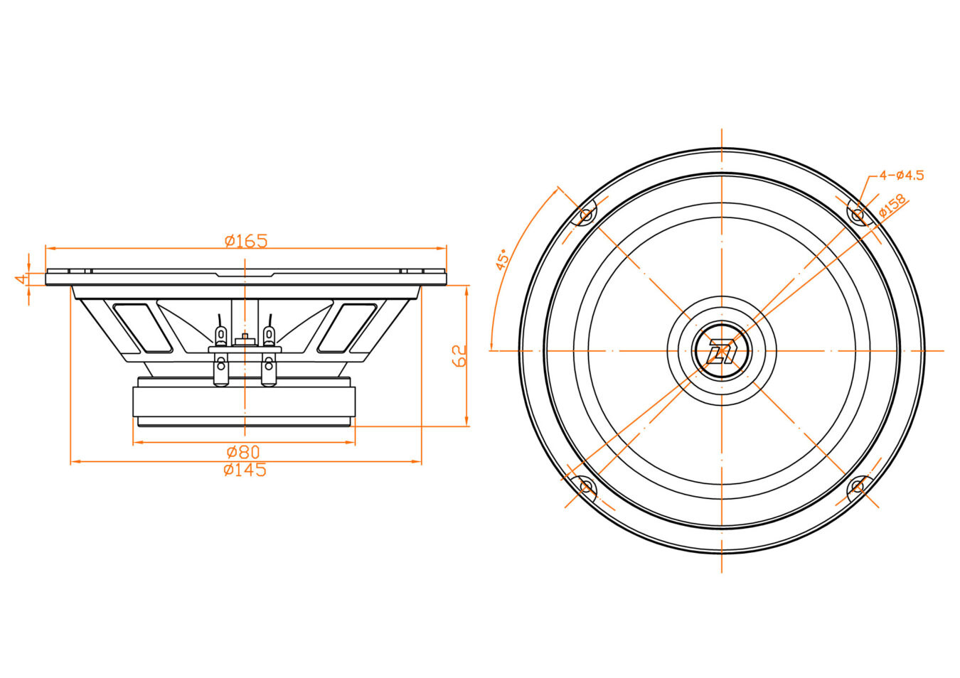

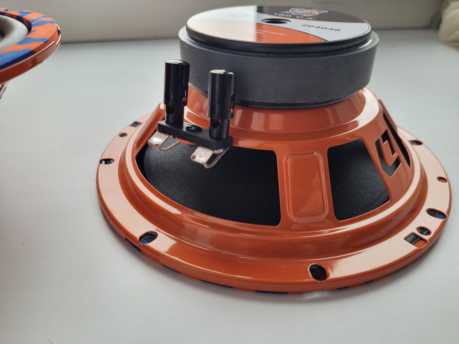

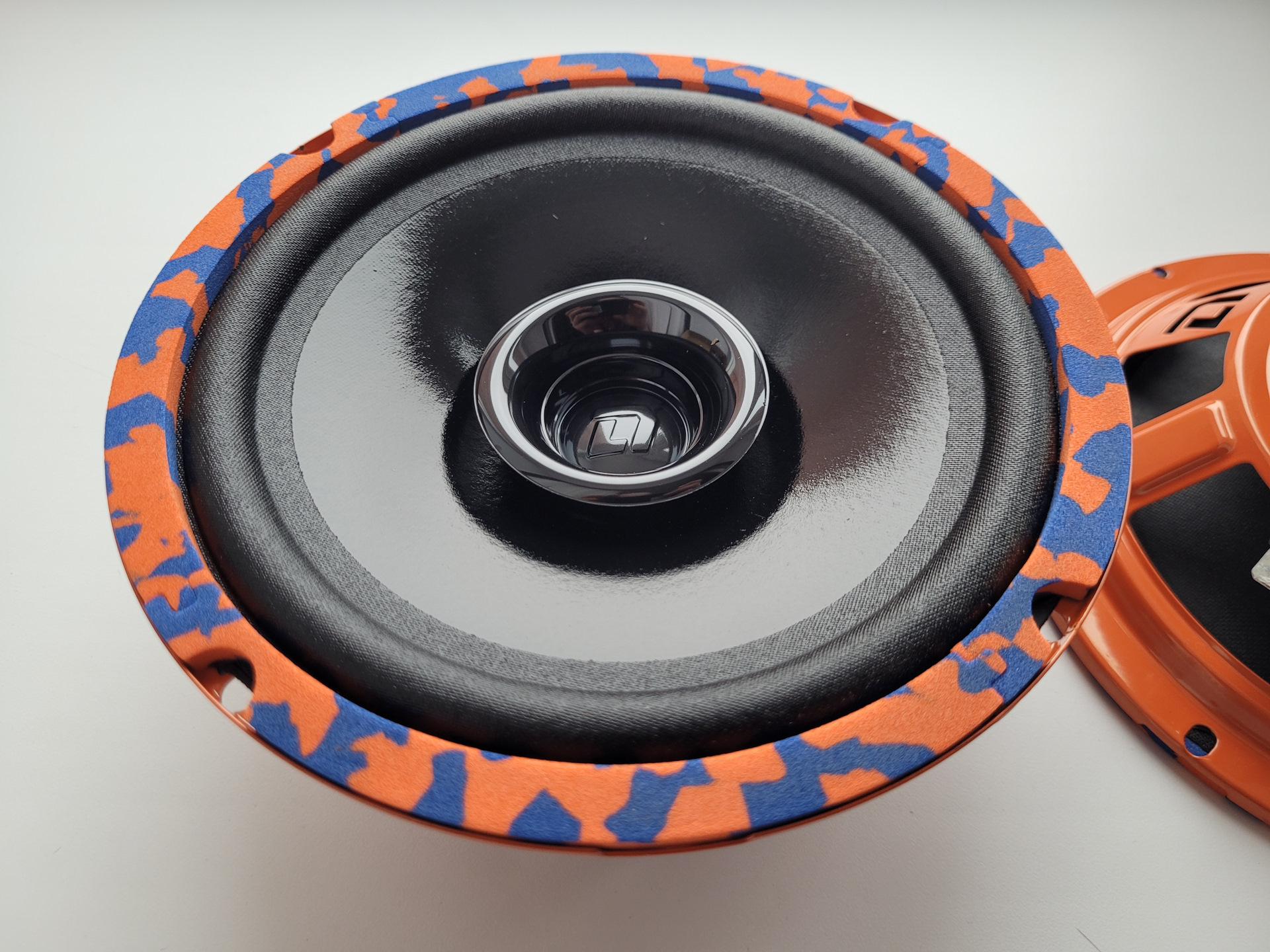

Общие характеристики:</b>
-✅Номинальный диаметр: 165 мм
-✅Номинальная мощность: 70 Вт
-✅Частотный диапазон: 55 – 15 000 Гц
-✅Номинальное сопротивление: 4 Ом
-✅Средняя чувствительность: 91,7 дБ
-✅Диаметр звуковой катушки: 1
-✅Резонансная частота (Fs): 58
-✅Qts: 0.68
-✅VAS: 17,5 л">
