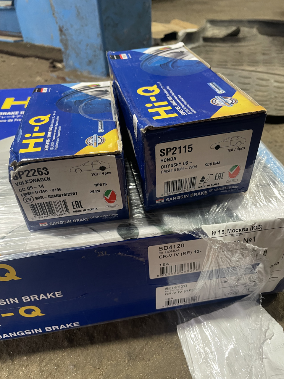

Всем привет! Все как всегда маленькая история и переходим к делу, пробег 18 тыс, терпение лопнуло и я покупаю тормозные диски и колодки.
Начиная примерно с 10 тыс заметил легкое биение в руль свыше 100, с каждой тысячей км становилось сильнее и дошло все до того, что даже на малой скорости машина стала тормозить рывками
Тормозные диски и колодки hi-q от crv 4, все встало штатно, биение пропало, тормозит на порядок лучше, скрипов нет, кстати на 18 тыс при том, что коробка механическая, передние колодки стерлись на 50% примерно, родные колодки как по мне очень плохого качества, практически один металл, были идеально гладкие и пальцы скользили по ним
Важная информация
Перед тем как лезть смазывать направляющие проверьте как они ходят, в сервисе настоятельно дали рекомендацию не лазить и не снимать резинки если все ходит как положено, резинки сидят плотно и хорошо, повторно уже может сесть хуже, слышу подобное впервые, но раз сказали прислушаюсь и будем наблюдать.

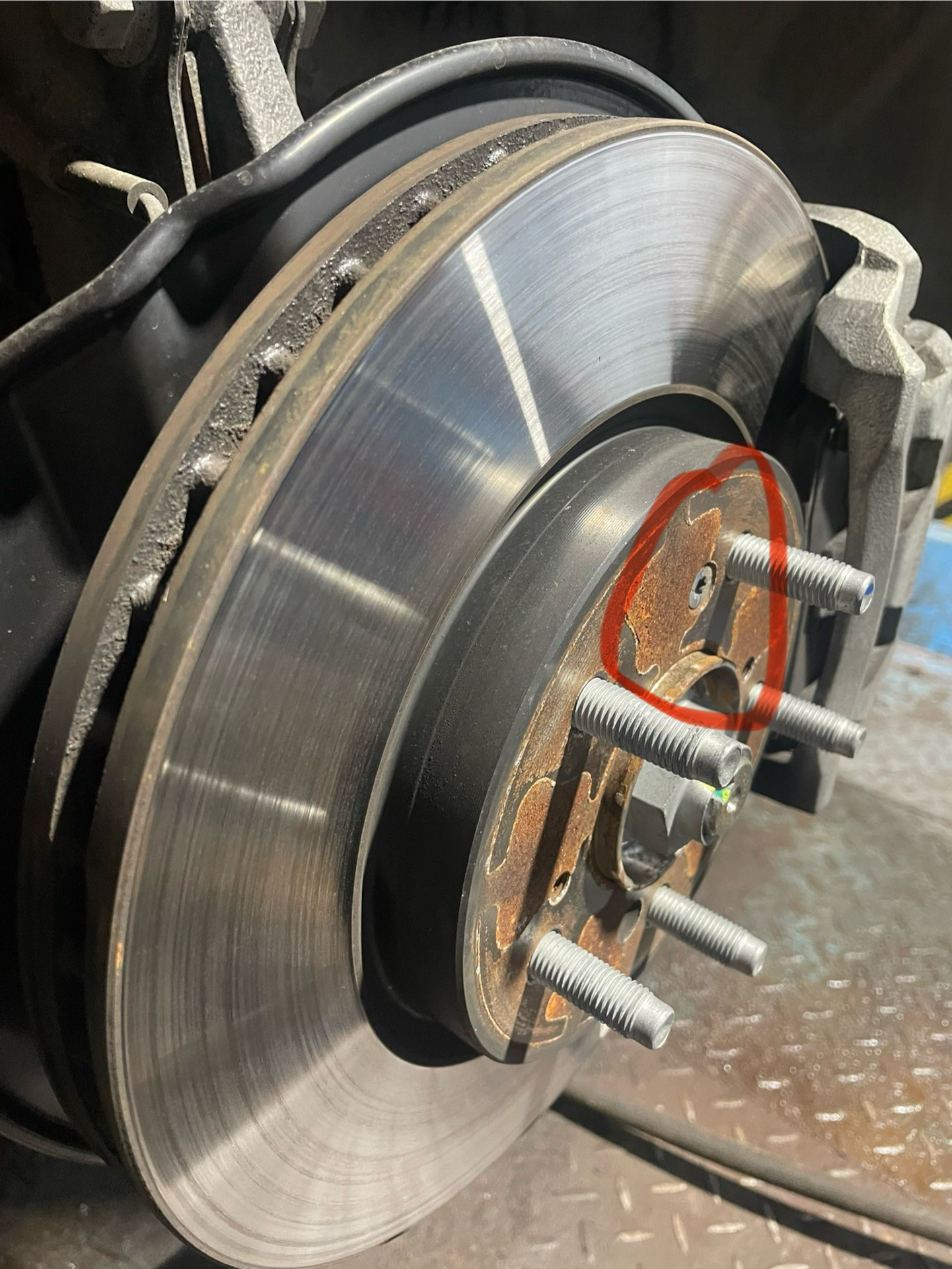

У вас случайно не отсутствуют болты для крепления диска к ступице? Не знаете случайно какие там болты стоят?
Вот эти? Мне кажется на многих машинах они одинаковые под звездочку
Да, эти. Но мне почему то кажутся что они разные, хотя утверждать не буду. Не хотелось бы ошибиться при покупке.
Я уехал когда поставили и не сфоткал, но на практике всегда, когда менял, был один болт, остальные были пустыми дырками
Ясненько.

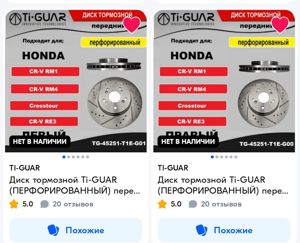

Q2580616T1FDE
Такие кто то тут ставил, отпишитесь как они?
Я их видел на озоне, мне кажется топ
Там ещё есть другие, но товар закончился
Поставил такие, полёт нормальный. Хотя пробег на них всего 1,5 тыс.
DenisBykov
Все таки с перфорацией будет лучше вентиляция

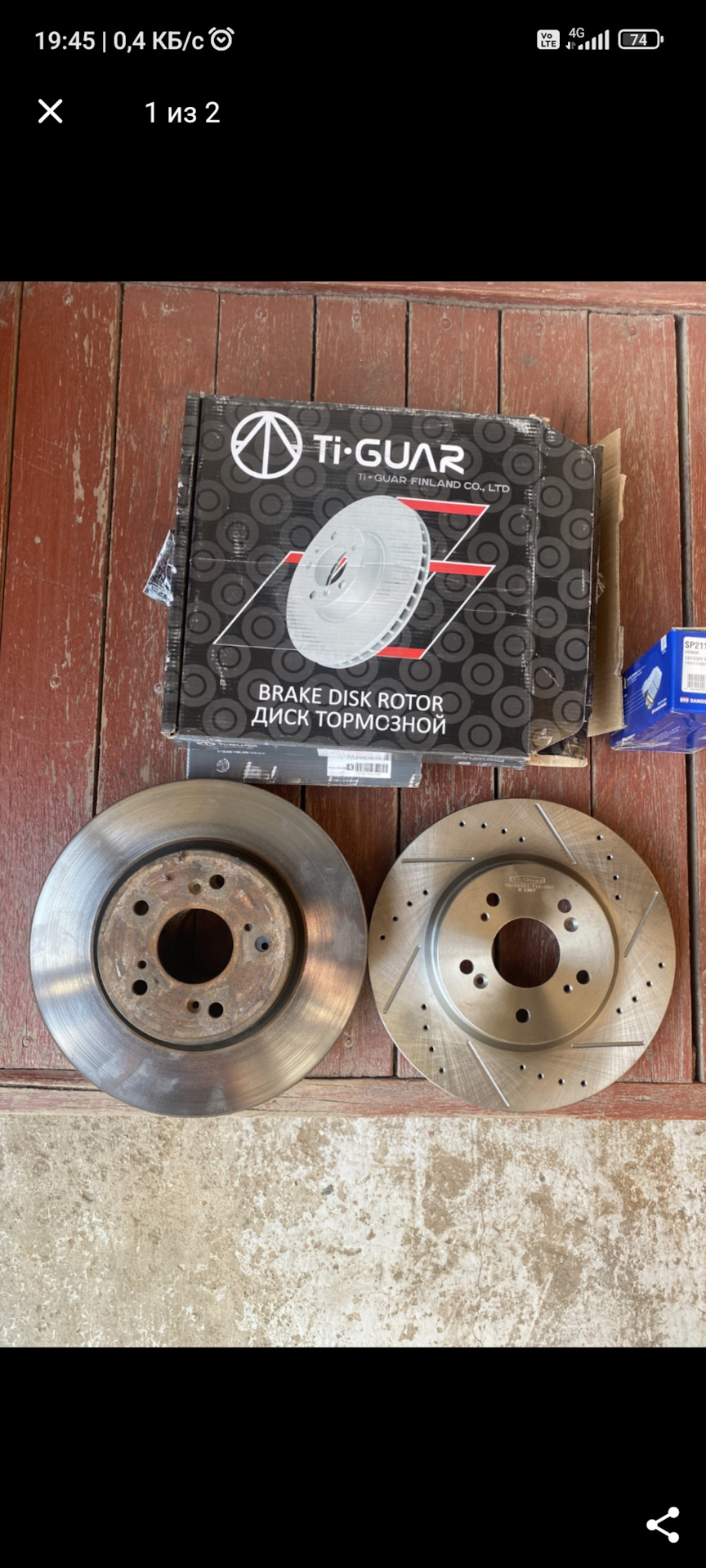

Жесть, я блитз смотрел тоже и еще на озоне ти гуар какой то с перфорацией, решил не рисковать и взял проверенные, главное что не свистят, заводские первые 200-300 метров такой свист стоял
Блитц без перфорации обычные диски.
тигуар ябы тоже не взял ))
Вообще триалити поставил на зад посмотрим, а вот колодки триалли быстро снашиваются лучше как на фото у тебя Сансинг
