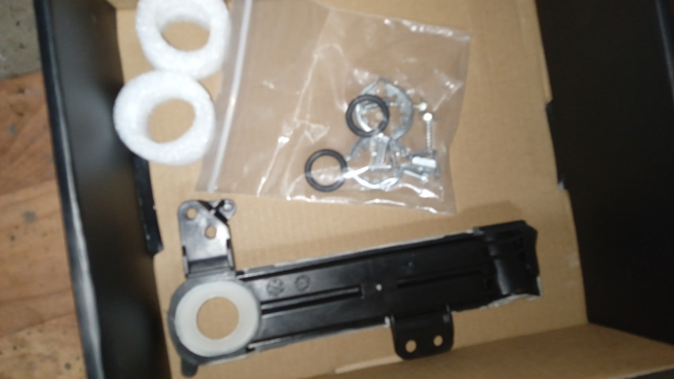

Всем привет. С похолоданием на улице мои пассажиры начали замечать что печка в моей машине дует прохладным воздухом. Сначала коллега по работе говорит что холодно накрути тепла, я ему отшутился что это его самого морозит а в машине тепло. Потом супруга то же самое мне говорит, что дует холодом с печки, подставил руку к соплам с пассажирской стороны, действительно прохладный воздух, чудеса думаю, двухзонный климат-контроль. Вечером полез почитать что пишут, сначала думал что с заслонками какой нибудь глюк, но нет, все симптомы в борт журналах коллег веставодов сводились к забитому радиатору отопителя. Заодно решил сразу и антифриз заменить, хоть он и чистейший ему уже пять лет скоро будет. Купил радиатор, антифриз, дистилированую воду и жижу для промывки систем охлаждения от семейства Лавриков.

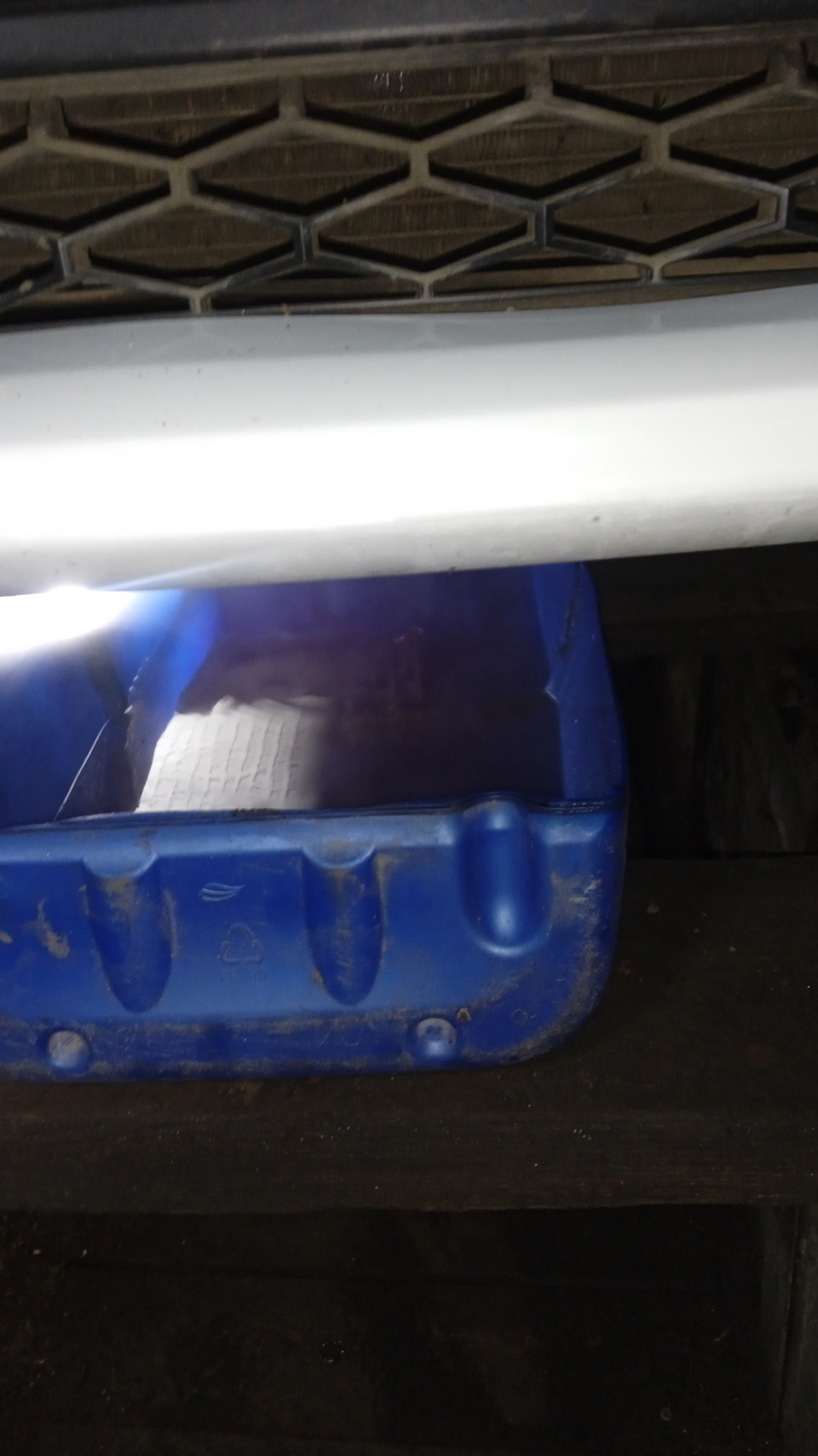

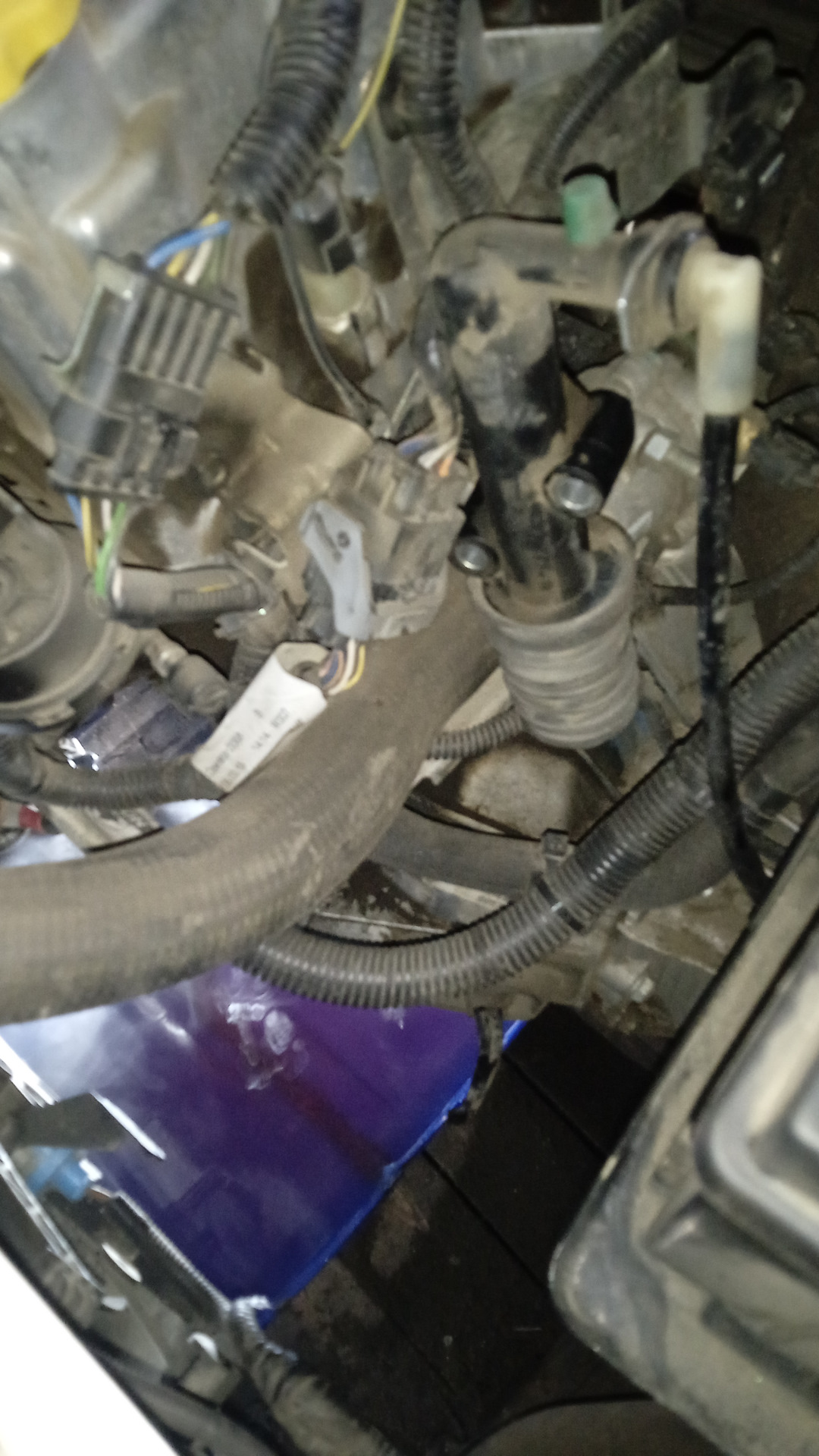

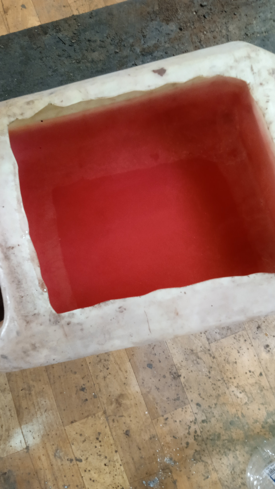

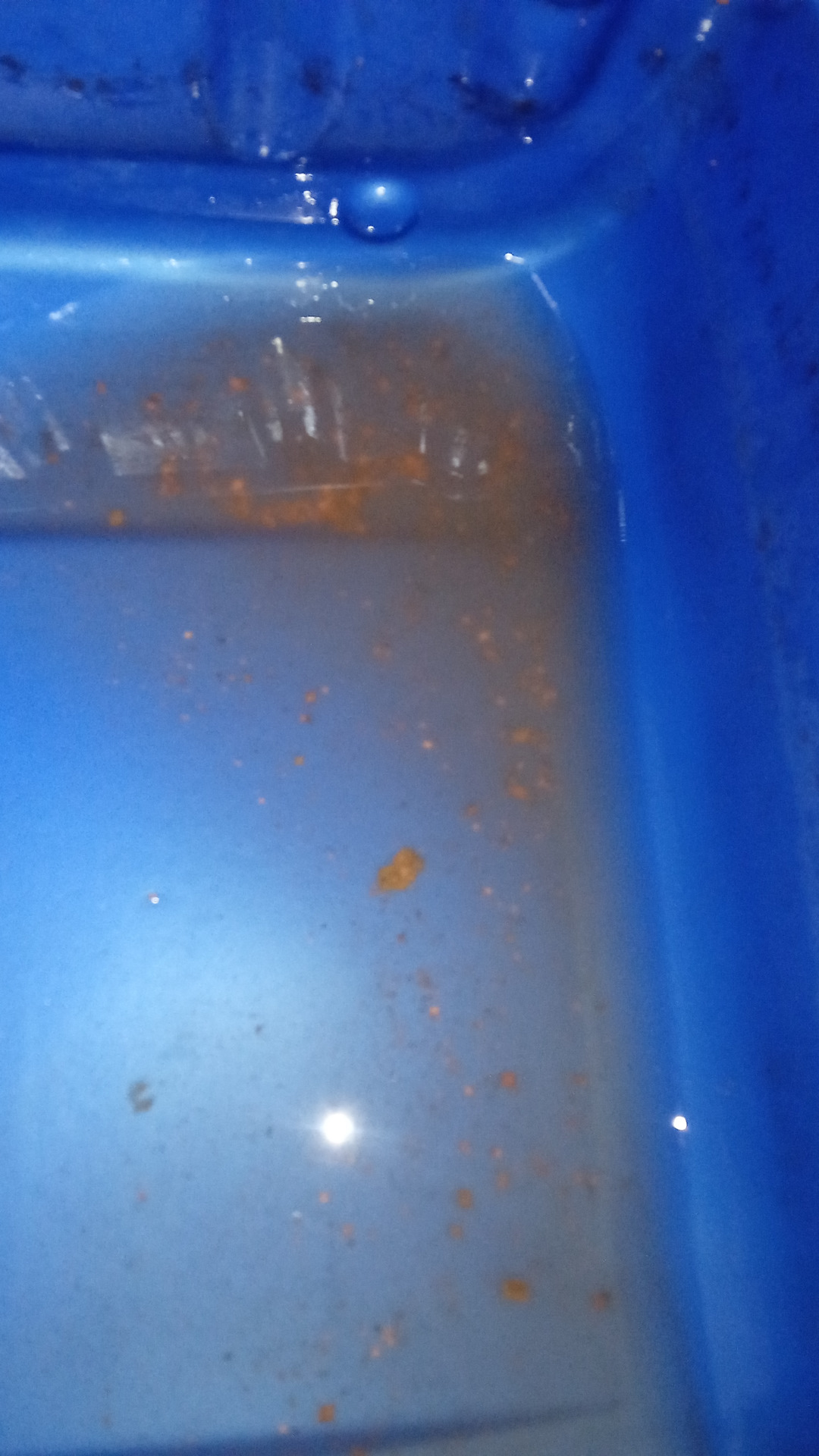

Слил антифриз с двигателя и радиатора, тут конечно было много гневных слов в сторону французских инженеров, так как нет сливной пробки на радиаторе, и на блоке они её решили спрятать за стартером три раза пришлось его снять поставить, я с батиным Логаном не люблю возиться когда ремонт связан со сливом Антифриза. Антифриз слился относительно чистый по этому решил не лить химию для очистки, так два раза промыл просто дистиллированной водой.
Да и вода оба раза сливалась чистая.

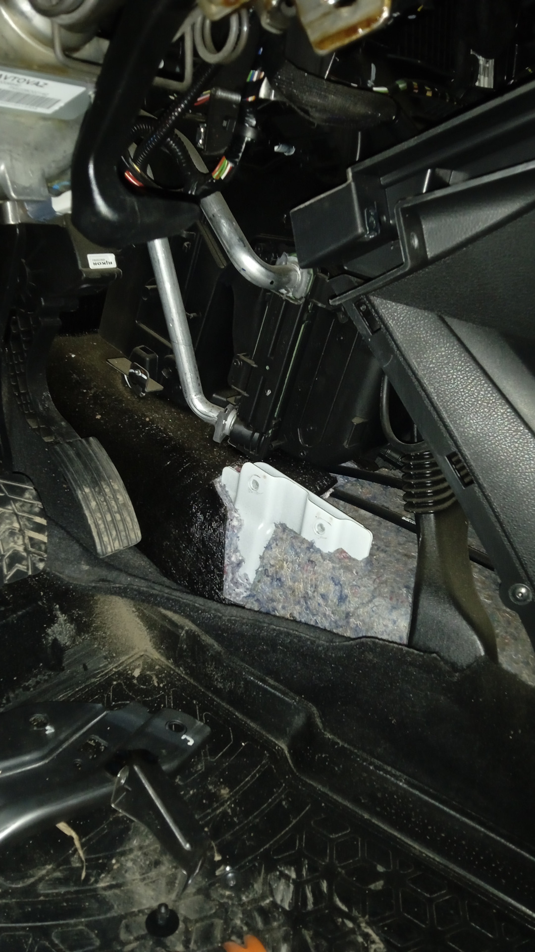

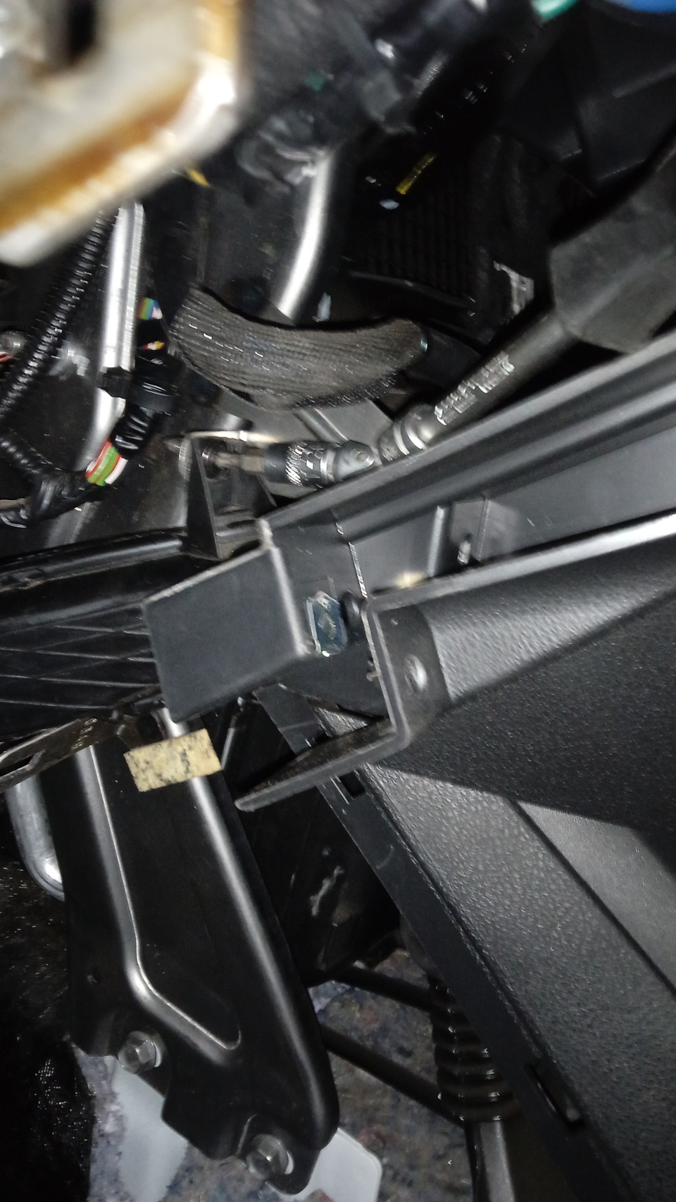

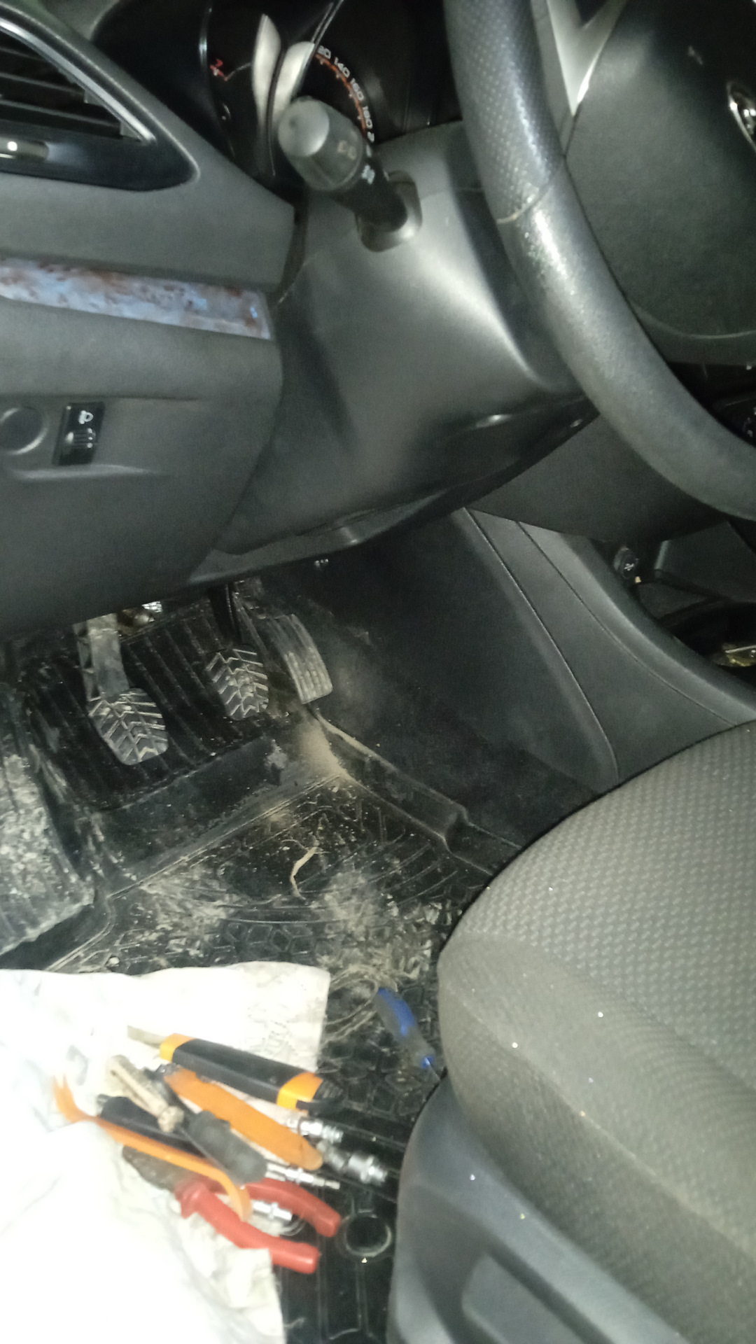

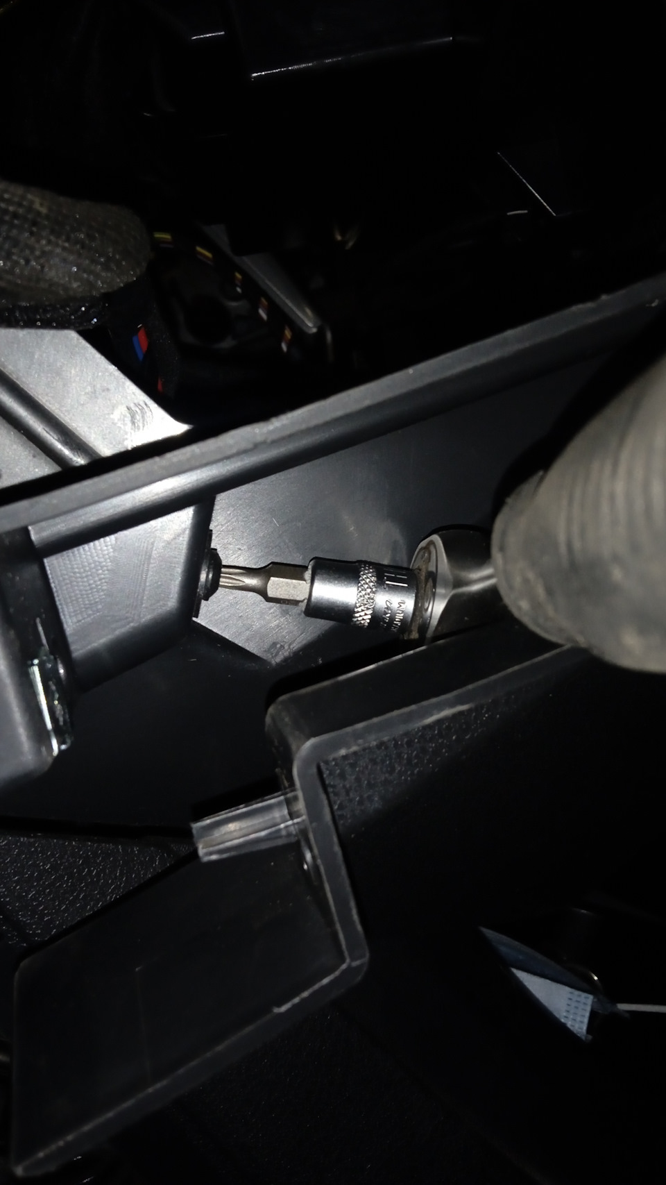

Собрал все под капотом обратно и перебрался в салон, для замены виновника торжества.

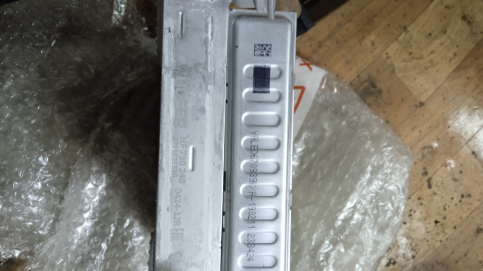

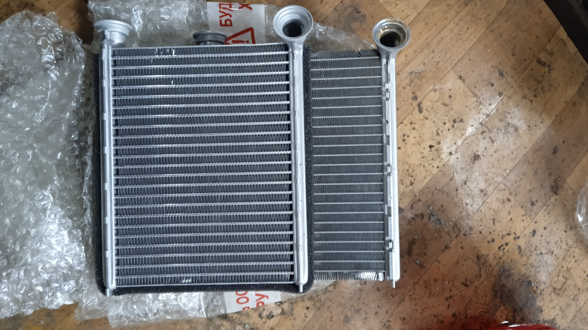

Вытащил радиатор, повертел в руках сравнил старый с новым, родной такое ощущение что ногами туда забивали, на новом есть уплотнитель по периметру.
Поставил на место, пластиковую крышку радиатора хотел оставить родную, но она не защелкивается с этим радиатором по этому поставил из комплекта, хомуты оставил родные. Залил антифриз и проиграл двигатель, вроде всё сухо ни чего ни где не побежало, можно собирать всё обратно.
Поехал немного покатался по городу, теперь греет с обоих сторон, и по ощущениям что греет лутче чем было раньше. Посмотрим сколько продержится этот радиатор.

Первый признак забитого радика разная температура у крайних дефлекторов, на исправной машине температура не отличается, разность в 10 градусов даже уже замена однозначно.
