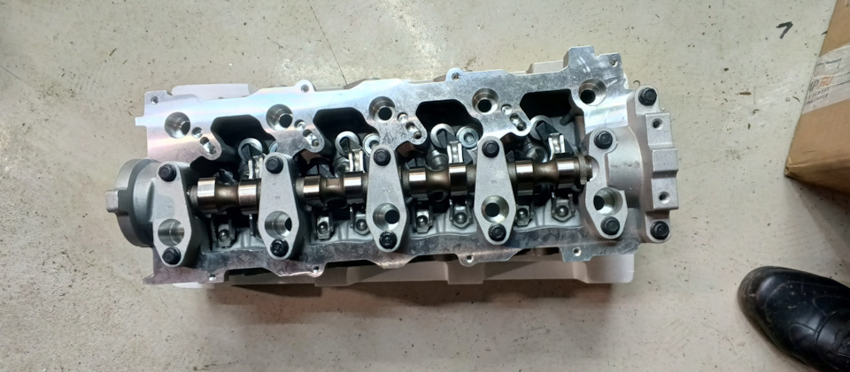

Всем шалом, салам и просто привет! Как писал ранее, попал на распредвал и ТНВД. Заказали новый распредвал(6800) и восстановленный ТНВД(16600). Далее пару дней дискуссий… На всем выработка… Рокера под замену… Клапана, направляющие и все остальное кроме гидриков… Прикинули цену… Выходит под 30000 только внутренности башки. И уже после заказанного восстановленного ТНВД и нового распредвала, при осмотре моей старой головы было установлено, что голова имеет трещины вокруг свечей накала. Ну и принято решение менять полностью… БУ голова 25000+ к этому шлифовка, опрессовка и еще что нить вылезет… Нашел на авито в Долгопрудном новад GMP головка 36520 рублей, но она новая в полном сборе с распредвалом. Решение однозначно брать новое… Так же пока форсунки были сняты-отданы на проверку и ремонт: заменены распылители, остальное в норме(20000р.). Ну и сегодня она приехала, в коробке, в заводском пенопласте(как телевизоры полностью упакована). Про прокладки, сальники, жидкости и прочее не буду, тут все понятно. Так же пока ждали запчасти заменили задние тормозные трубки и естественно долгожданная замена тормозухи, родные трубки сгнили. Заменили муфту эластичную, подушку заднюю на коробке(болты на муфте все срезать пришлось не открутился ни один, провернулись по резьбе на месте. Мастер денеВ понедельник начнется сборка… Такие дела…

Печальная картина, а причину установили? Это могло быть из-за льющих форсунок?
Ну тут скорее естественный износ в комплексе. Сейчас то форсы из ремонта с замененными распылителями

Приветствую, а у тебя сколько сил было в моторе 112? У меня вот спортик дымит при запуске, масло жрать начал, свеча одна заломана, хочу вскрывать гбц, вот думаю что тоже трещины такие.
Да на 112, прежде чем гбц вскрывать, нужно камерой в цилиндры заглянуть, живой ли хон в цилиндрах
Это чтоб если что не ремонтировать и искать контракт?
Именно
Спасибо Андрей, ну точно знаю что пробег за 300 сотки
