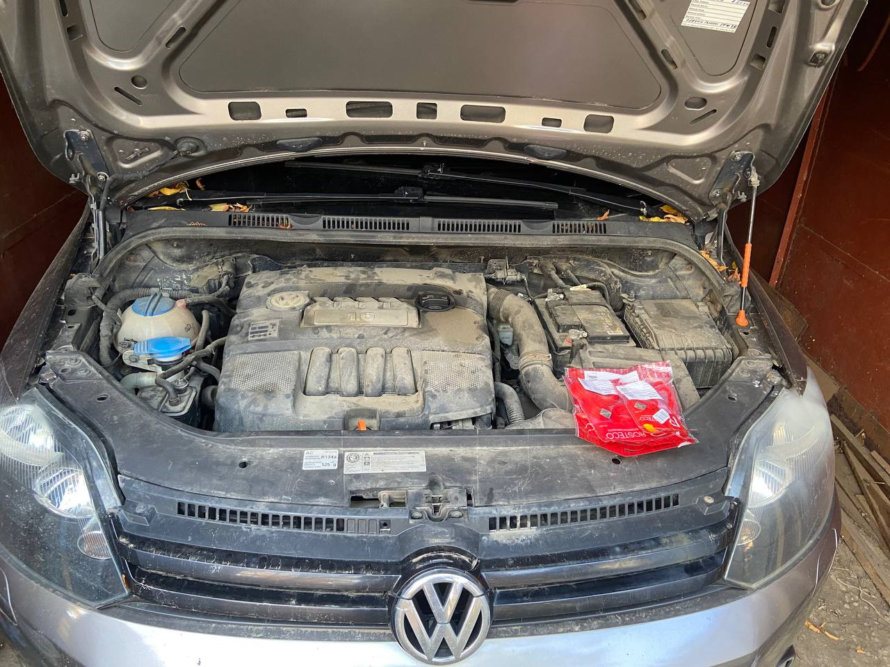

Все детали пришли и я начал всё потихоньку разбирать.
Вообще, забавно они сконструировали мотор. Чтобы поменять свечи надо разобрать пол машины и иметь ещё прилично расходников и инструментов.
Делал всё неспеша, управился за 4 часа с перекурами и разговорами с другом.

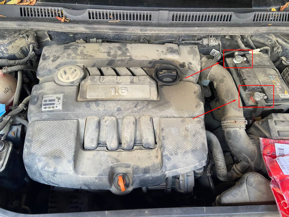

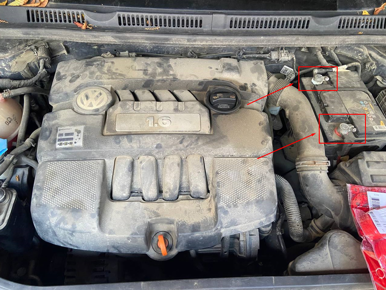

Снял АКБ.
Снять клемму (-) с АКБ не вышло и открутил весь провод от машины. Закисло.
АКБ сразу поставил на зарядку. Сейчас осень и самое то зарядить, особенно удобно, что его и так снимать и времени предостаточно.

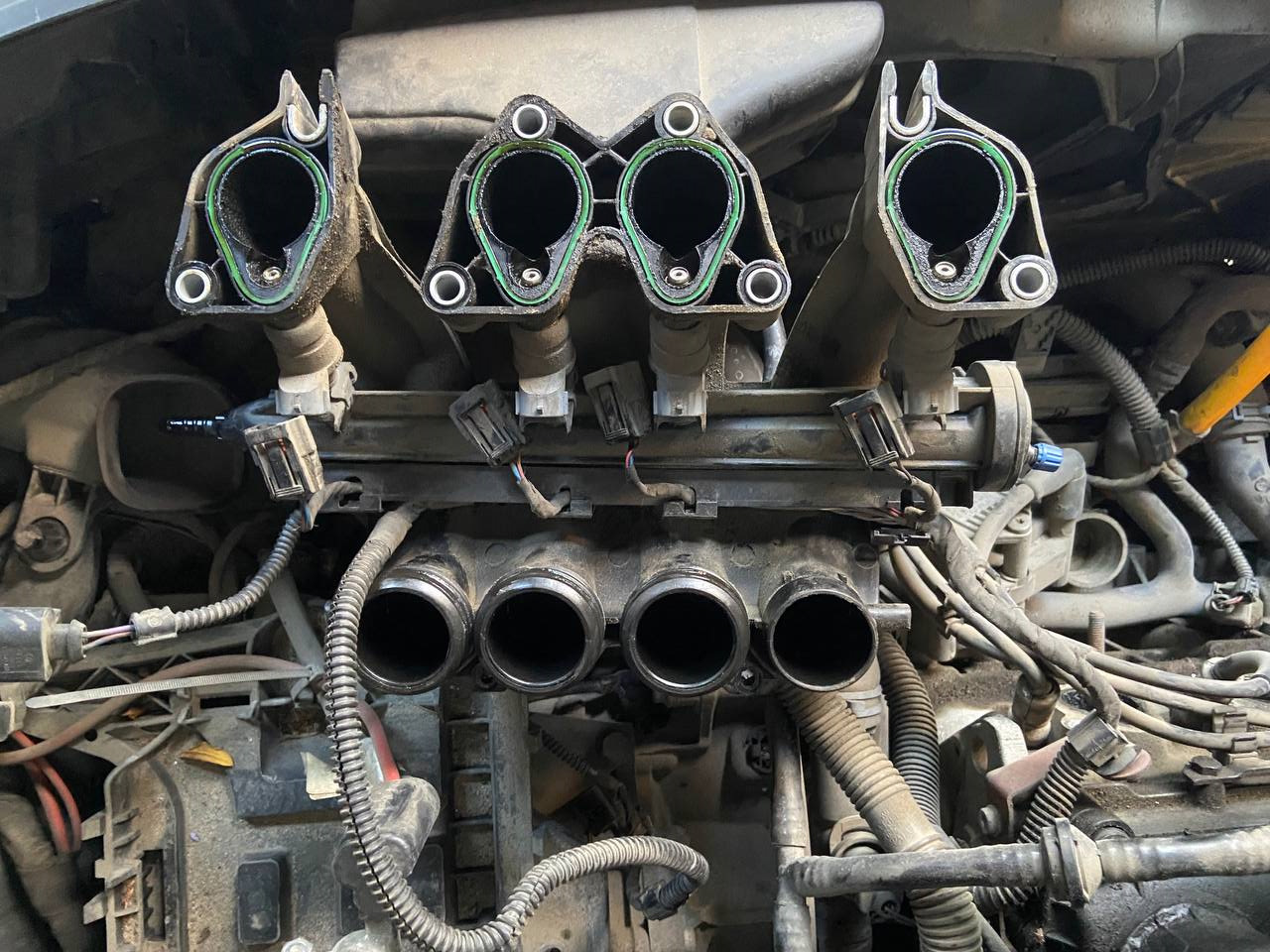

Отключил топливную магистраль и два провода по левой стороне;

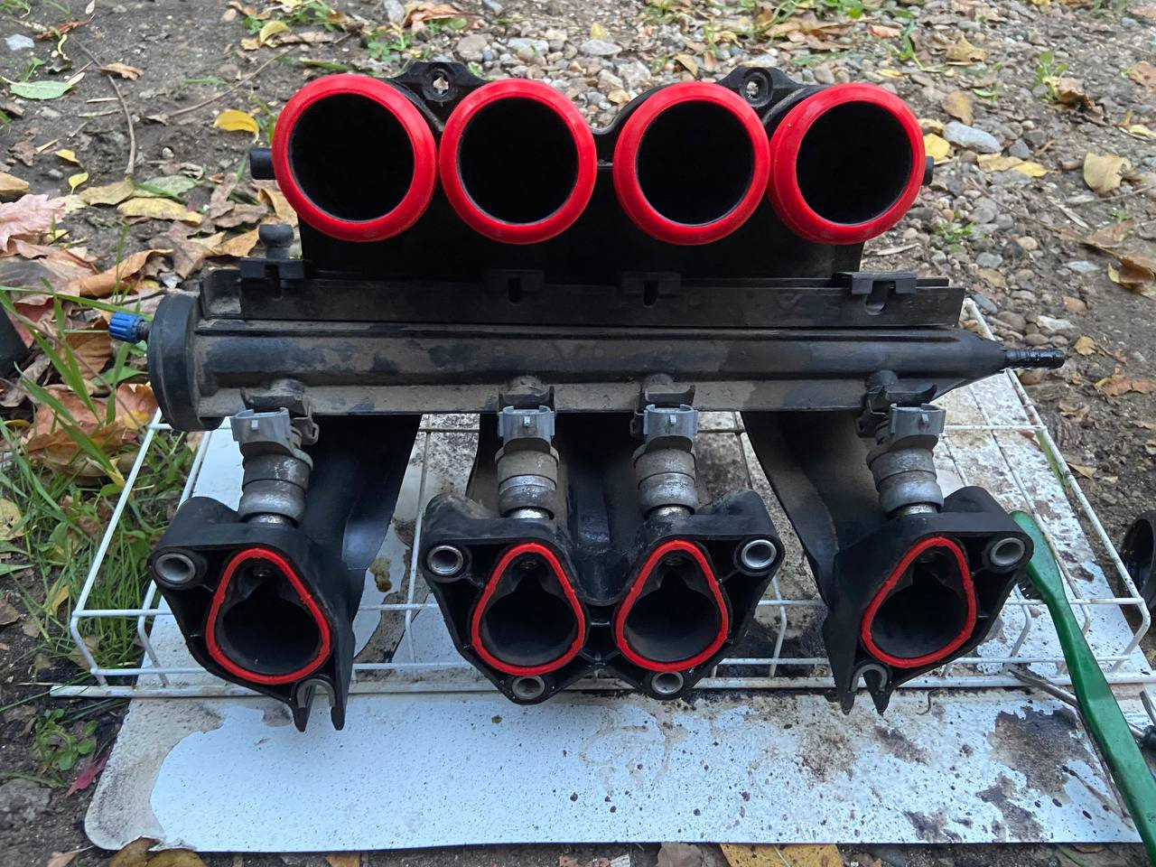

Открутил 6 болтов и скинул нижнюю часть коллектора;

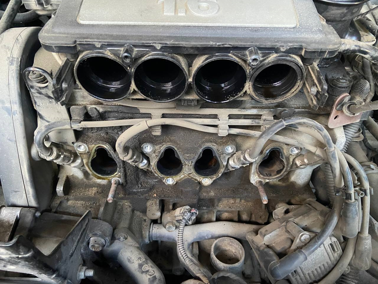

Когда всё разобрал, увидел, что масло на блоке не из под крышки. Крышка сухая и совсем не пахнет(Сильно этому порадовался, ведь верх не надо разбирать).
Оказалось, что масло было как раз из под нижней части впускного коллектора, а именно на втором цилиндре. Судя по всему нижние прокладки посохли и начали травить то масло, что закидывается во впускной.
Начал всё мыть очистителем дросселя. На 3м фото видно помытое отверстие 4го цилиндра. Все отверстия помыл, вытер. Блок начисто н мыл, посмывал только самый криминал, фото нет так как было уже темно.

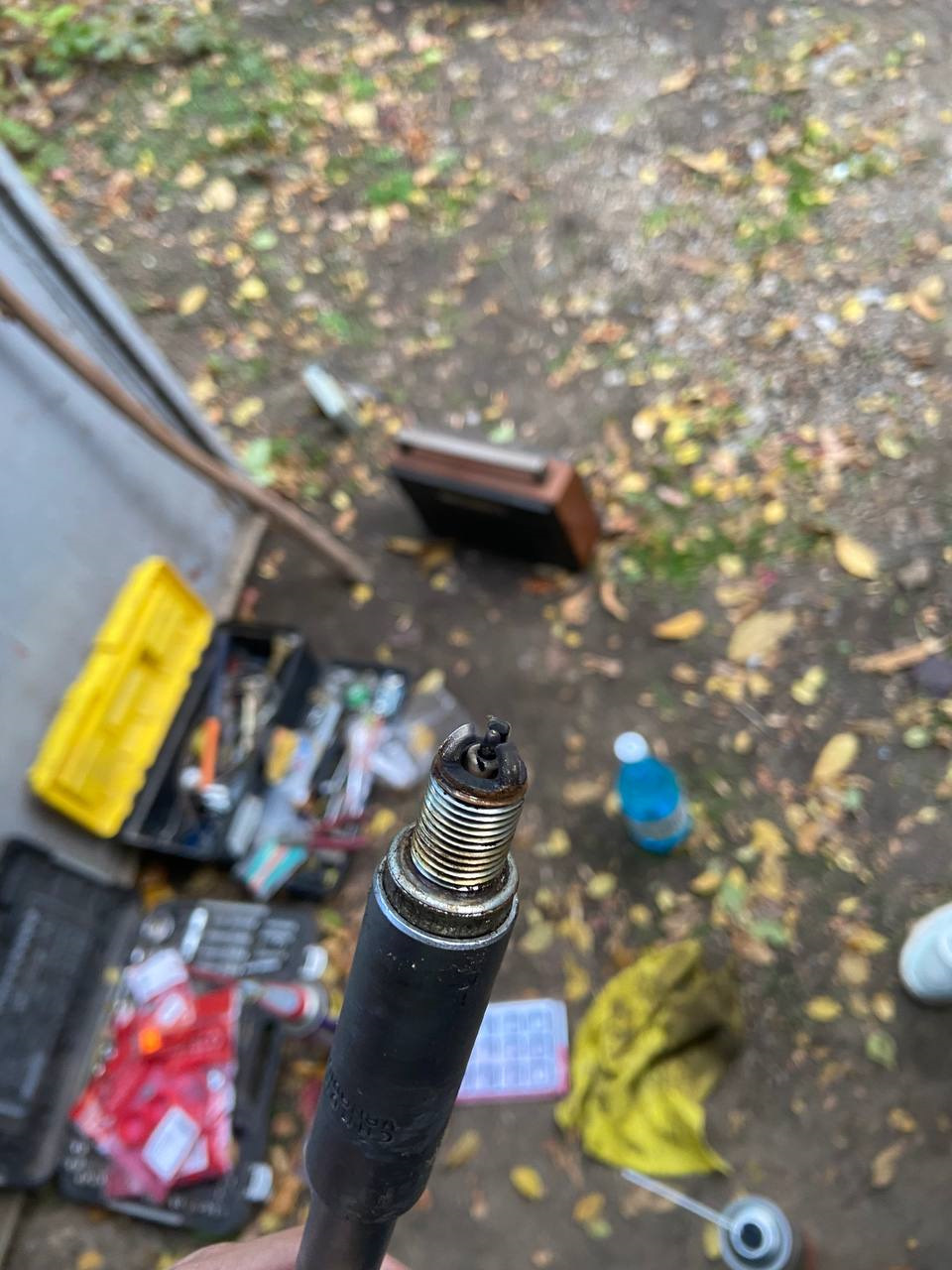

Когда закончил с мытьём, поменял свечи. На 2м и 3м цилиндрах выкручивались с трудом, но WD в помощь.
Свечи взял DENSO p/n K20PBRS10 (1980 рублэс/к-т).
Свечи поменял, мотор помыл, посушил. Пока мотор сох я мыл нижнюю часть коллектора и менял прокладки.
Верхние были вроде ещё норм, но всё равно поменял. А вот нижние были похожи на пластик, еле снял.

Я понимаю, я так и рассчитывал. Но у меня было два момента:
1. Подтеки. Так что разбирать пришлось бы все равно
2. 2 и 3 свеча очень туго крутились даже на прямом удлинителе без кардана. Я бы, просто, их не выкрутил.
Туго крутились до конца резьбы или сорвать тяжело?
До конца. Они закисли. Мазал WD, а потом вымывал очистителем
Я думаю они не были плотно прикручены, из за этого газы прорывались через резьбу поэтому прикипели свечи
Да, возможно, так и было
По хорошему метчиком пройтись
Осмотрел резьбу старых свечей — без задиров. Новые после мойки резьбы закрутились легко. Так что, думаю, это лишнее
