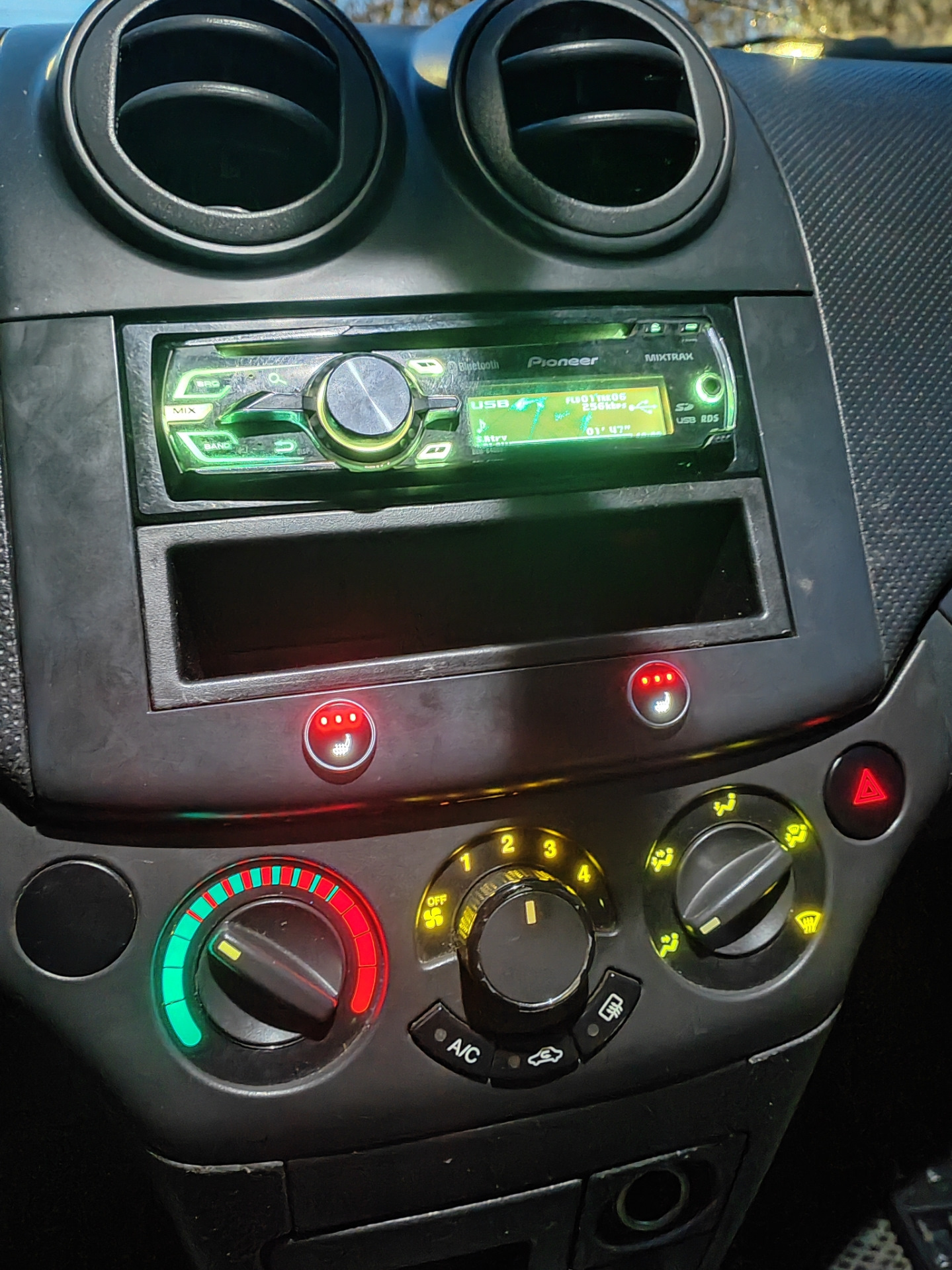

Поставил подогревы сидений, поджопник + спинка, вообще идея поставить получилась спонтанной, чехлы из шерсти скатались и стали выглядеть как чубакка с похмелья 😂
Ну а подогревы встали под родные обшивки, хорошо что их уже снимал для стирки и металлические кольца заменил на стяжки)
Установка проста: снял обшивки, приклеил листы подогрева, собрал назад) провода кинул под тонелью между сидений — места куча и за блоком печки, там разместил блок от подогрева, но вот кнопки куда поставить это не так просто, хотел на блок печки — там нет места, возле ручника — сильно низко, перед рычагом кпп в кормашке — кнопки направлены вперёд и не видно индикации

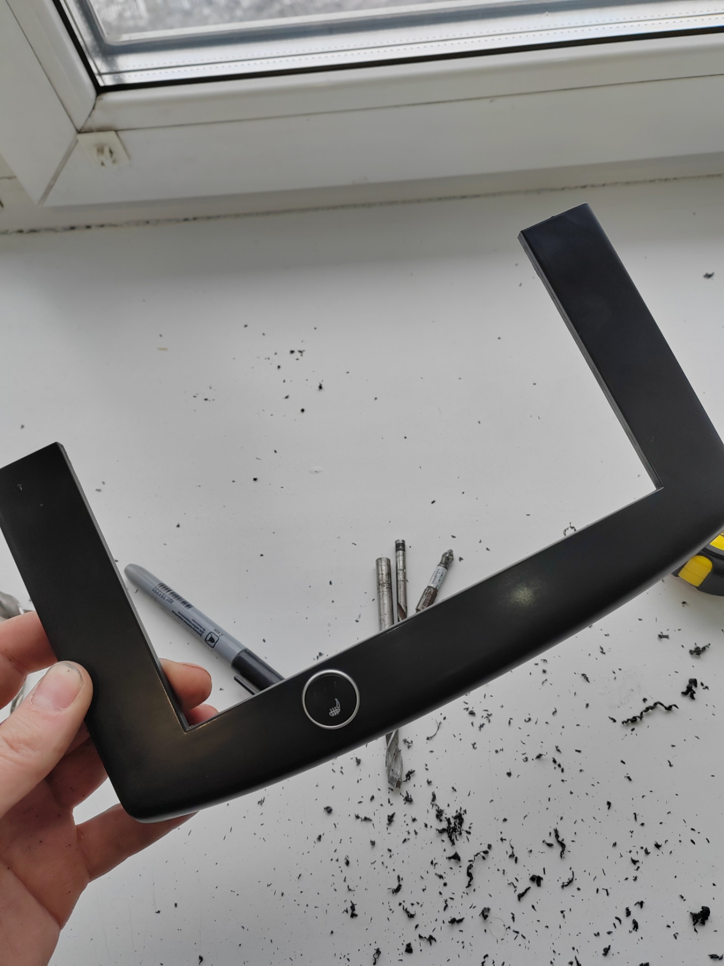

Решил поставить в рамку магнитолы, места там куча, но надо сверлить чётко по центру, что бы кнопки были ровно)
Провода подключил так: основной + на + прикуривателя, + асс на асс магнитолы, минус на железо под панелью (там много болтов куда можно поставить) подсветка кнопок на подсветку блока печки
Много фоток не делал, по сути всё просто
Ну и конечно комфорт повысился) греют — жопа радуется 😂

кнопочки на торпеде надо возле ручника. но за сделанное +
Сильно низко, неудобно, а тут по рукой, печка, подогревы, мне нравится
главное, что тебе, нравиться)
Нафига в такое место кнопки ставить, как бельмо в глазу.
На центральной консоли слева и справа от ручника самое то место.
Низко сильно, неудобно
И ручки печки на круглые хочу и будет всё в одном стиле
