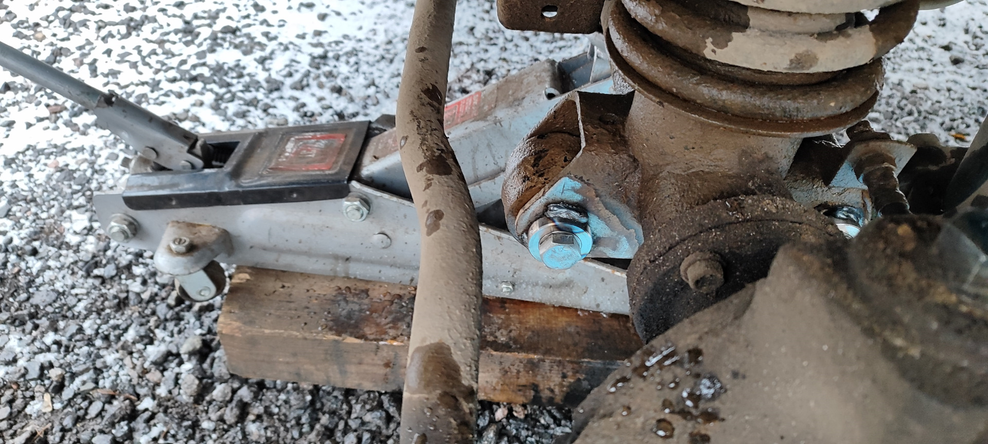

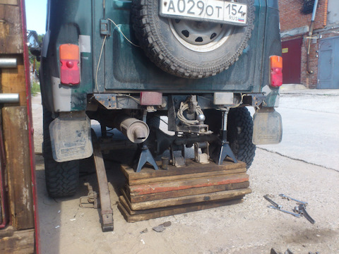

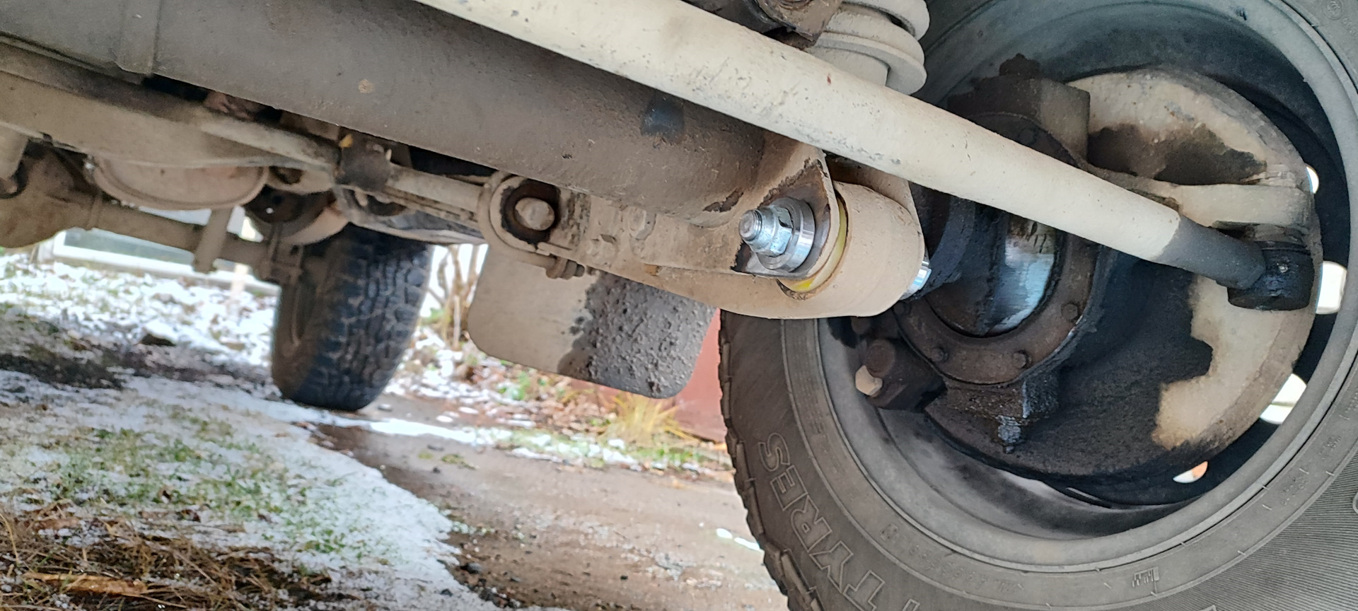

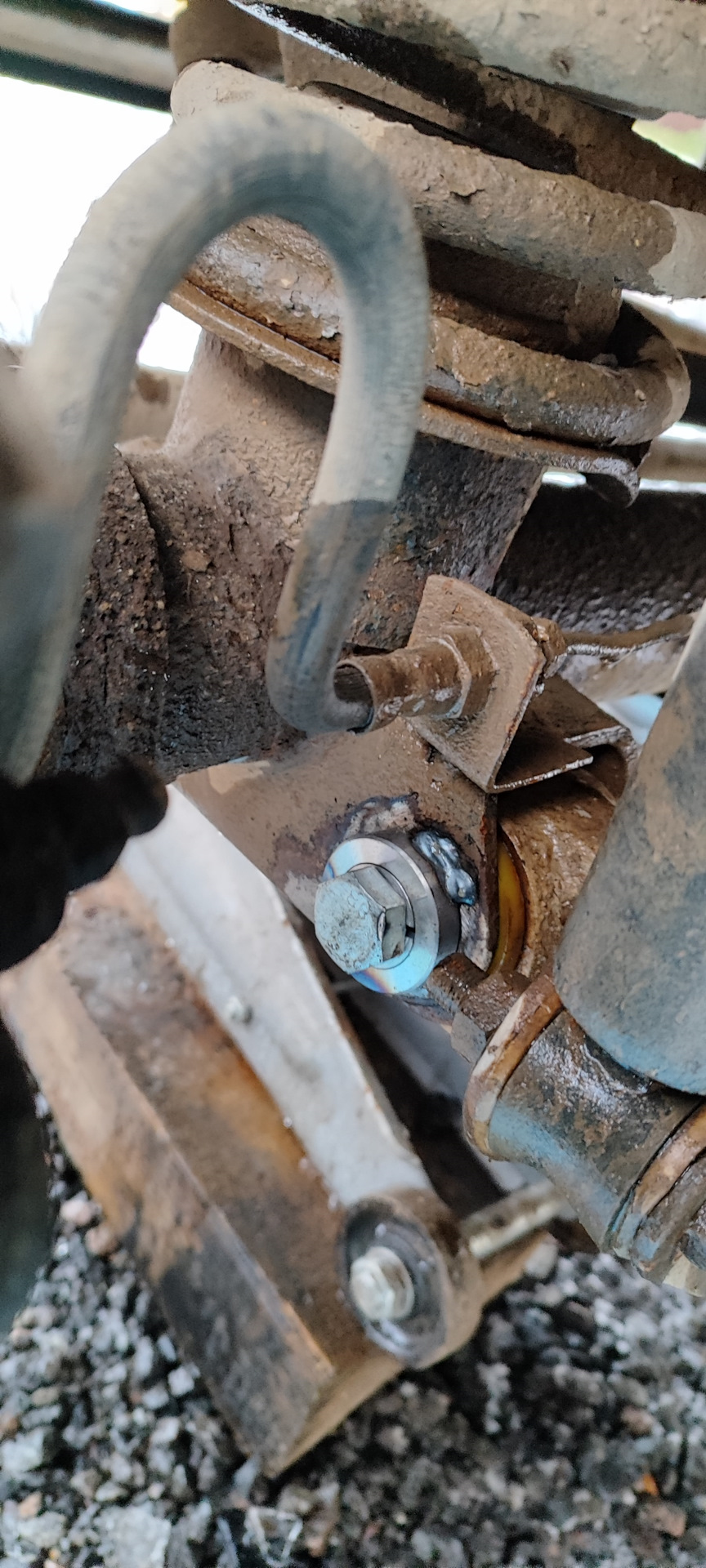

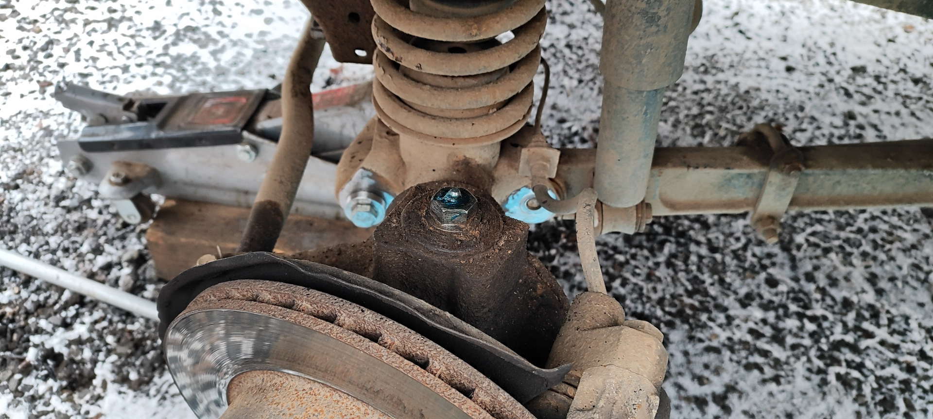

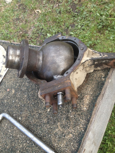

Когда-то кто-то не закрутил до конца болты крепления клюшек к мосту — итог известен.
Плюс машину немного болтало по дороге и при перекатах на неровностях слышны были щелчки.

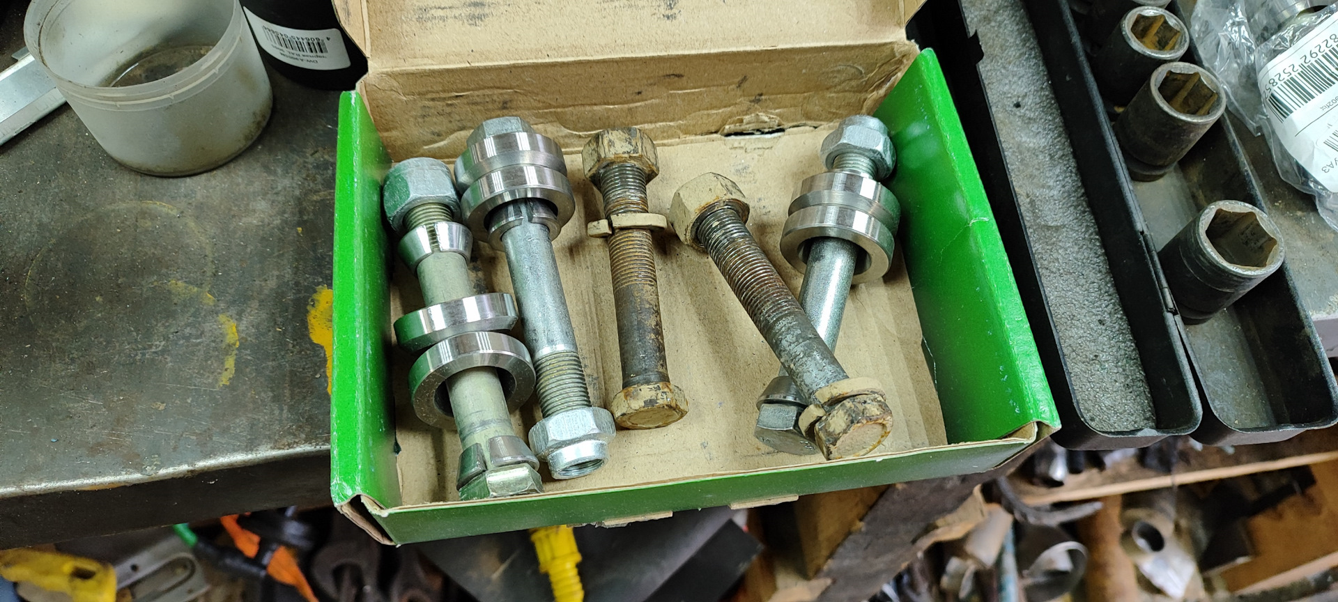

Пришлось покупать ремонтные из Бийска и поприваривать прерывисто как и реккомендовано
Комментарии 1
Я такие же ставил, только не приваривал, сварки не было тогда. По наблюдениям болты не ушли со своих мест, хотя там разбито было.
