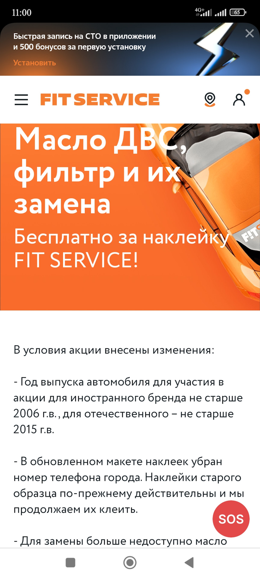

наклей фитсервис на заднее стекло и меняют масло бесплатно))
У нас в Сургуте больше Фитсервиса нет. Даже из 2GIS удалилась.
