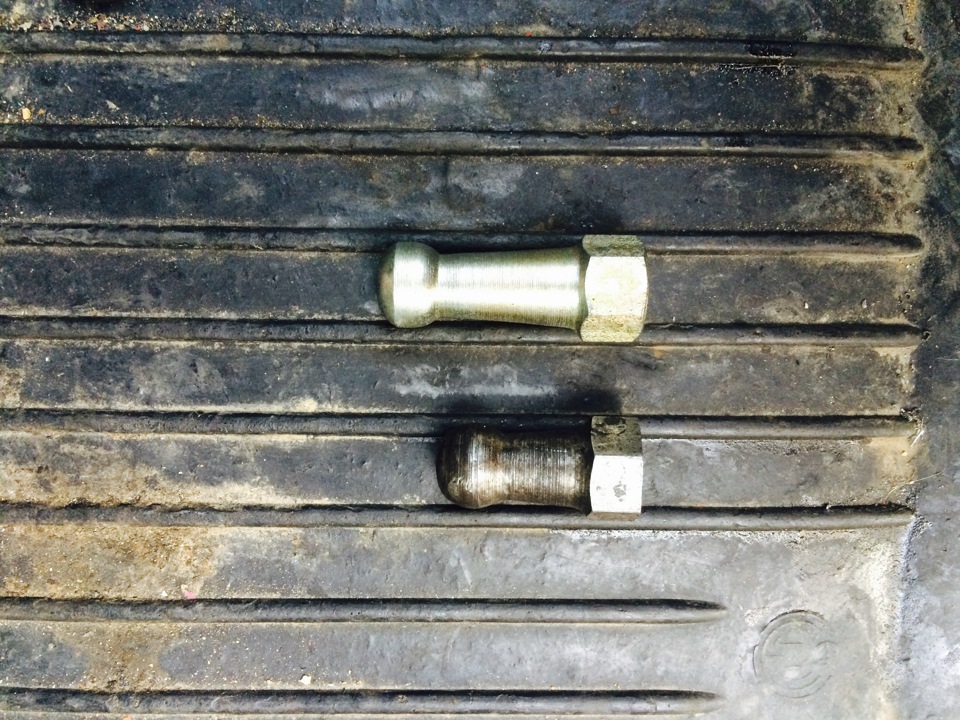

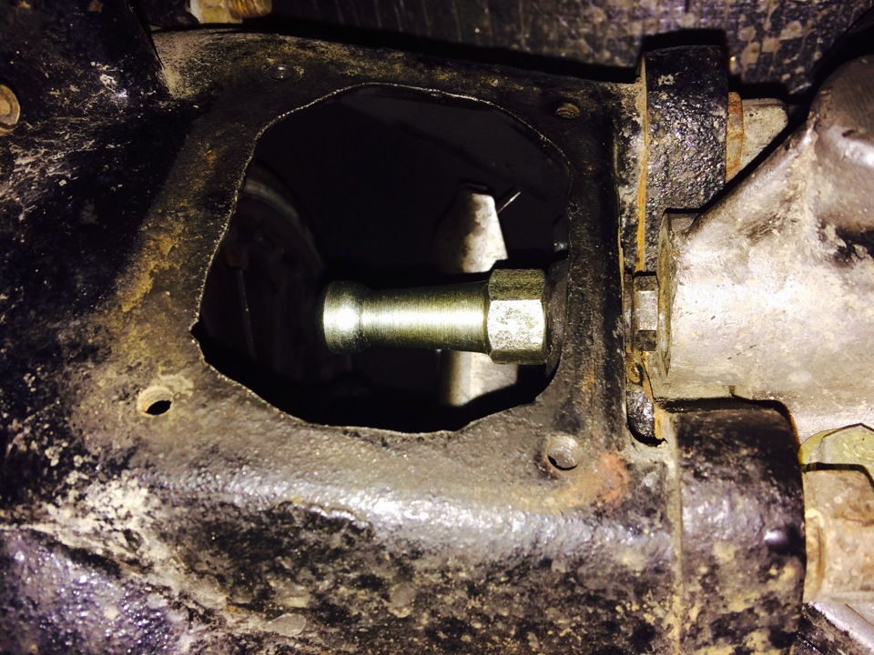

Как там в частушке поется — " мимо тещиного дома без приколов не хожу "? Так вот в среду вечером у ГАЗика пропало сцепление прямо напротив дома где живут тесть с тещей :) Я недолго думая полез под машину "узнать в чем дело" сняв РЦС увидел что шток нещадно погнут, вилка не на своем месте… Первая мысль была — "Все, приехали, надо скидывать коробку". Но немного подумав решил посмотреть как поживает опора вилки — "солдатик". Сняв лючек увидел что солдатик не на своем месте — обломился болт его крепления. Следует сказать что ранее ( еще во время сборки машины) чтобы добиться нормальной работы сцепления я подложил под солдатик две шайбы, вот болт и обломило на кончике. Быстро вывернув обломок болта, поставив солдатик на место и выправив шток РЦС восстановил работу сцепления… Но одно но … Шайбы из под солдатика пришлось убрать и при полном выжиме педали сцепления вилка начинала " чиркать " по корзине… Этого мне хватило чтобы доехать домой…
На следующий день заехал на авторынок и зашел в знакомый волгогазелелабаз… Разговор был приблизительно такой:
Я: — солдатик опоры вилки сцепления есть?
Продавец залез в лоток и вытащил солдатик такой же длины как тот, что стоит на ГАЗике.
Я: А подлиннее они вообще бывают ?
Продавец : нет не бывает …
Мой взгляд случайно падает на лоток откуда продавец достал солдатика и что я вижу — бинго ! Среди коротких солдатиков лежит один длинный, я тут же его хватаю и говорю — "А это что?" Продавец был весьма удивлен… :) Итог — солдатик был куплен, и установлен на место :) вилка при выжиме не задевает за корзину сцепления. Все счастливы!

Теперь намного лучше. Шток можно побольше выдвинуть и вилка не задевает за корзину…
