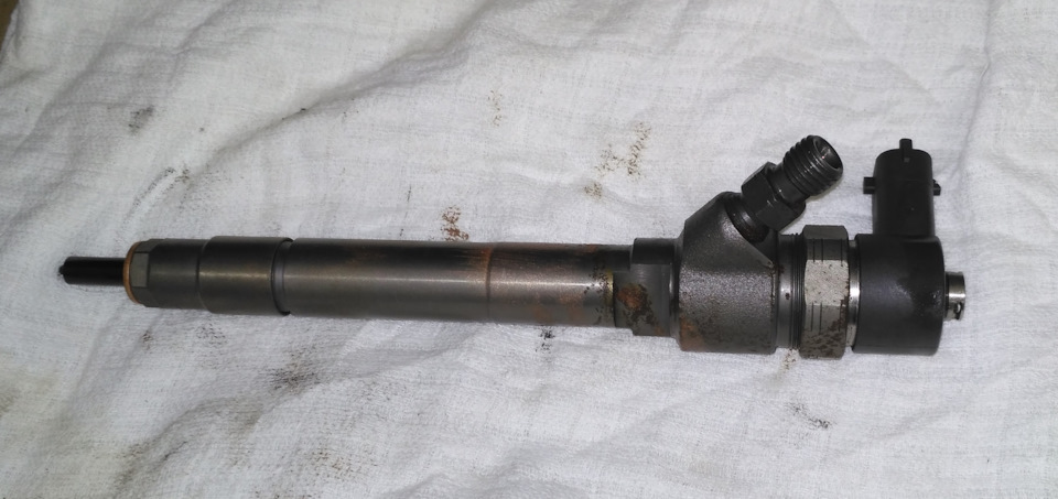

Занялись делом. Сначала почистили колодец форсунки, ибо там было жуть как грязно:
Затем заткнули его ветошью и начали нарезать новую резьбу для болта:
Фишка в том, что в колодце для болта нормальная резьба нарезается только в нижней его части, а потому очень важно сначала рассверлить отверстие примерно до 6.7-6.7 до самого дна, чтобы потом было проще работать метчиком. Просверлили очень быстро, а дальше началась нудная и кропотливая работа: немного нарезал, выкрутил, почистил, смазал, и по новой, и так до самого дна.

Короче, новая резьба была готова. Попробовали несколько раз вкрутить и выкрутить новый болт — все норм. Пока суть да дело, я почистил форсунку немного выровнял топливную трубку, потому как после выстрела форсунки она деформировалась. Но получилось вроде норм:
Костя рассверлил отверстие в лапке:
Я смазал форсу и бросил в колодец. Поставили лапку и закрутили болт:
Кстати, головка на 13 влезает без всяких подтачиваний, так что новую я купил зря.
Осталось только немного докрутить болт с моментом, и все. Сделали все по уму — с учетом нового диаметра, прочности болта и материала головы (то бишь алюминия), но после доворота с моментом новый болт начал прокурчиваться. Что произошло, непонятно. Достали болт — резьба целая. Судя по всему, сорвали резьбу в колодце.
Для меня это было новым стрессом, но выход нашелся — Костя выточил ввертыш (футорку) из нормального крепкого металла. Внешний диаметр ввертыша — 10 мм, внутренний — 6 мм, т.е. под родной болт, длина — 3,5 см:
Для этого колодец рассверлили сверлом на 8.6, нарезали резьбу на 10 мм. Затем все почистили, смазали ввертыш фиксатором резьбы и вкрутили его так, чтобы он был на 2-3 мм глубже верхней плоскости колодца. Я снова смазал форсунку:
Бросил ее в колодец, после чего Костя затянул прижимной болт с моментом, который идет с завода, т.е. 10Нм + доворот на 180 градусов. Когда он затягивал, мне казалось, что я упаду в обморок, но болт затянулся прекрасно, и оставалось только все подключить.

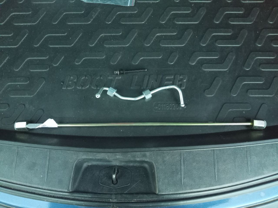

Спустя несколько дней с перепугу и от греха подальше приобрел в ЗИП пару трубок: одну такую же, как была, от КАМАЗа, с номером МАЗ 2381104308 за 565 рублей, а вторую — трубку, которая может нам подойти на 3-ю форсунку с небольшими изменениями (т.е. надо будет подгибать чуток) с номером Auger 81124 за 617 рублей. Плюс взял про запас еще один прижимной болт SsangYong 66599-01001 за 202 рубля.
Такой вот набор получился:
