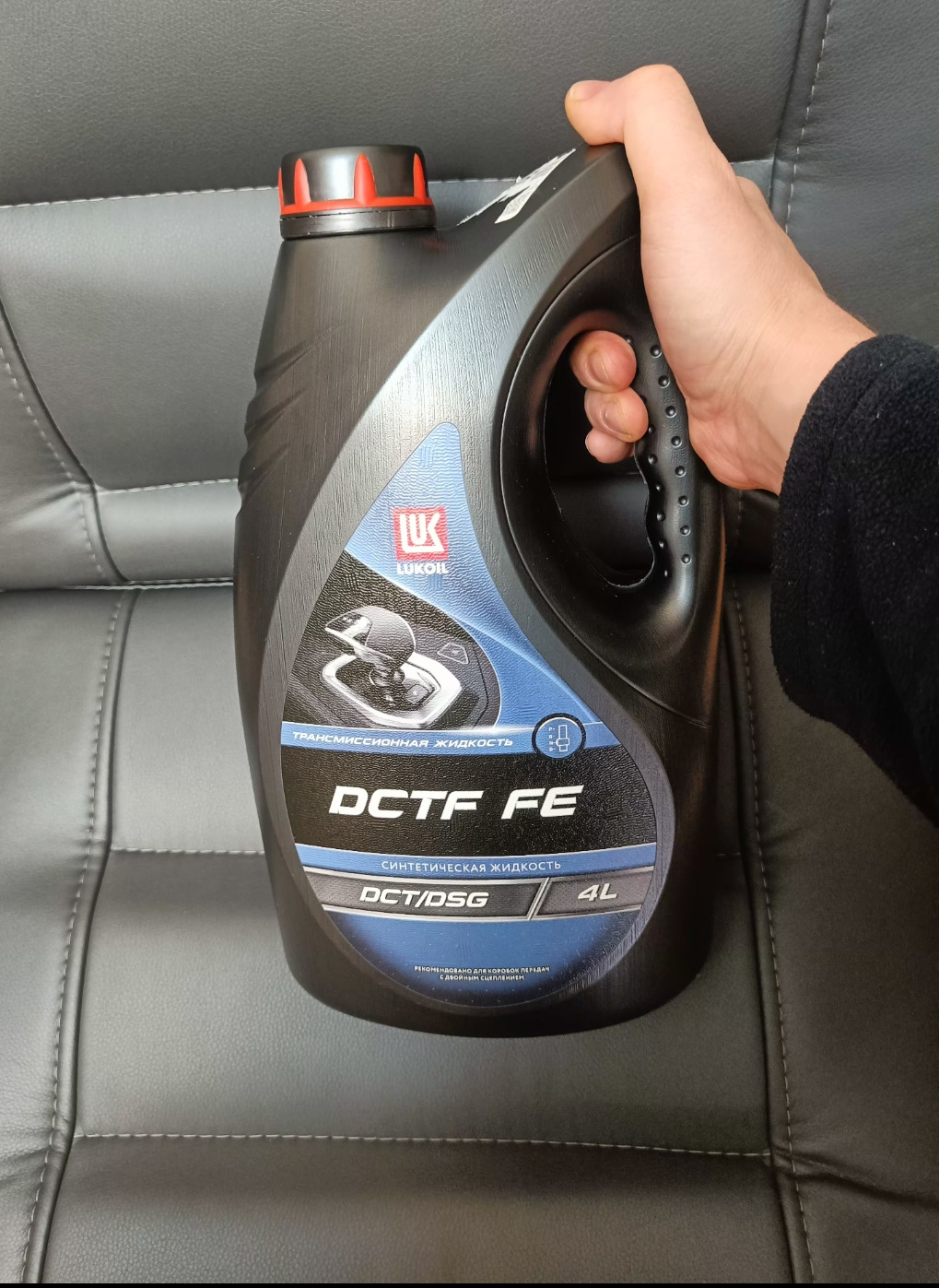

Не так давно Ligalize22 на форуме Oil-Club поднял вопрос, что залито в мокрый робот Chery Tiggo 8 на заводе, а также, что в него нужно заливать на ТО. Человек провёл большое расследование, спасибо ему. Теперь я хотя бы знаю модель РКПП которая установлена в автомобиле — это 626DHA она же Getrag 6DCT260. Требуемое количество масла 4±0,2 литра. Официальный дилер при замене льет трансмиссионное масло 7DCT для переднеприводных CHERY, артикул 9009011085, ВОЗМОЖНО, что это масло и заливается на заводе в Китае только под оригинальным названием Sinopec DCTF-GS. Именно 7DCT мне доливали на ТО-1 когда проверяли уровень в РКПП. Результаты экспертизы 7DCT проведенной Ligalize22:

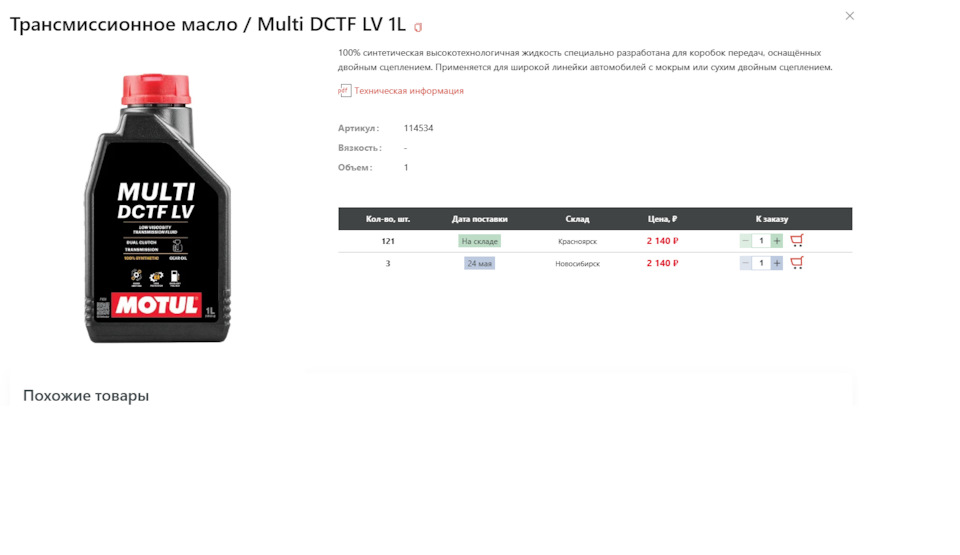

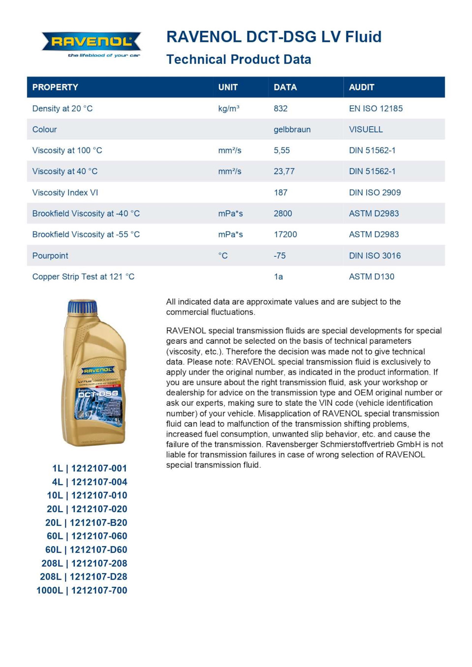

Из альтернатив есть RAVENOL, ZIK, MOTUL и LUKOIL (новинка на рынке). Они близки по вязкости с маслом 7DCT от CHERY, но ZIK и MOTUL более густые. В их сторону смотреть не стал.
Узнав о том, что LUKOIL выпустил специальное трансмиссионное масло DCTF FE для китайских роботов, решился на его замену. Заявлено, что оно разработано в соответствии с требованиями CHERY к смазочным материалам, для автомобилей оборудованных DCT производства GETRAG. Было бы интересно взглянуть на его тест с Oil-Club.
На данный момент самый простой способ приобретения — это заказ на официальном сайте, артикул 3695910 (1 литр) и 3695912 (4 литра). Для замены масла в РКПП Chery Tiggo 8 достаточно одной канистры объёмом 4 литра. Его замена проводились в Долавто с 15% скидкой.

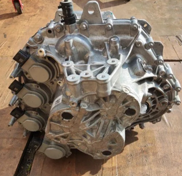

Про 6dct260 к сожалению не нашел. Но судя по корпусу, расположением электромоторов такой же робот только на одну передачу меньше.
Getrag отказался от гидроблока как в обычных роботах с мокрым сцеплением заменив электромоторами насосов. А то что антифризом прогревается и охлаждается так вообще впервые вижу) Однозначно убраны с проблемы загрезняющихся соленоидов в случае с гидроблоками. Но минус что все фильтры внутри даже тонкой очистки. Благо всего 4 литра благодаря отсутствию гидроблока. Поэтому хоть каждый год меняй. Сливная пробка в легком доступе. По прошествию времени как показала себя коробка? Что нравится что нет?
На данный момент нареканий по ней у меня нет. Работает довольно тихо, пинков нет, но и пробег у меня 39 тыс. Видел Tiggo 8 в такси на роботе с пробегами 100-120 тыс км, масло РКПП парк менял раз в 40 тыс, проблем с ними тоже на тот момент не было. Как живут эти авто сейчас не знаю. Считаю большим минусом, то что нет возможности менять фильтра. Логично, что замена масла должна проводиться чаще 60 тыс км в таких условиях.

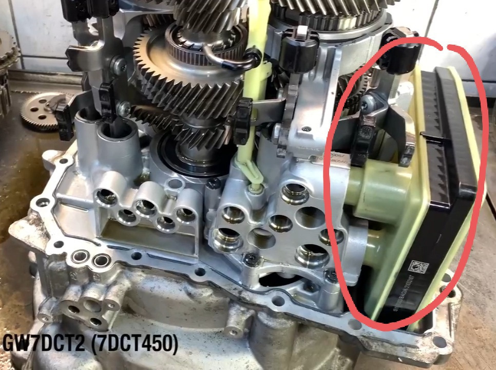

У всех за редким исключением фильтр внутри. Вот картинка к примеру фильтр у haval 7dct450. Но у него тонкой очистки снаружи еще есть в черной колбе. Правда он перед теплообменнкиком робота и нужен чтобы не забился теплообменник. Здесь же у 6dct260 охлаждение и нагрев реализован за счет антифриза. Нет теплообменника и соответственно нет и фильтра. Очень необычное и гениально простое решение. Зачем гидроблок, зачем соленоиды капризные к давлению и и чистоте масла, которые потом будут с задержкой переключат вилки в кпп и создавать неверное давление в пакете сцепления. Вот вам 2 электромотора для переключения вилок кпп вместо гидроблока, вот вам 2 элетромотора для насоса давления пакета сцепления вместо гидроблока, вот еще электромотор для смазывания и охлаждения сцепления. Вот антифриз в рубашку колокола вместо теплообменника где курсирует то же масло что и курсировало в сцеплении и соленоидах в обычных роботах.
Хотите сказать этот вариант более надежный при условии качественных электромоторов ?
Да, по конструктиву выходит что так.
Приятная новость, но мне все равно кажется это попыткой удешевления конструкции так как снижается требование к фильтрующим элементам и материалам дисков сцепления.
Не находили информацию как у строена эта коробка 626dha или она же 6dct260? Судя по фото очень интересное решение применено не похожее на привычные уже роботы с мокрым сцеплением с гидроблоками, мехатрониками. Здесь же целых пять штук электромоторов, но при этом мокрое сцепление. Элетромоторов при мокром сцепление не встречал. Пятый со стороны колокола где сцепление. Неужели электромотор двигает вилкой выжимной мокрого сцепления. Как это реализовано интересно.

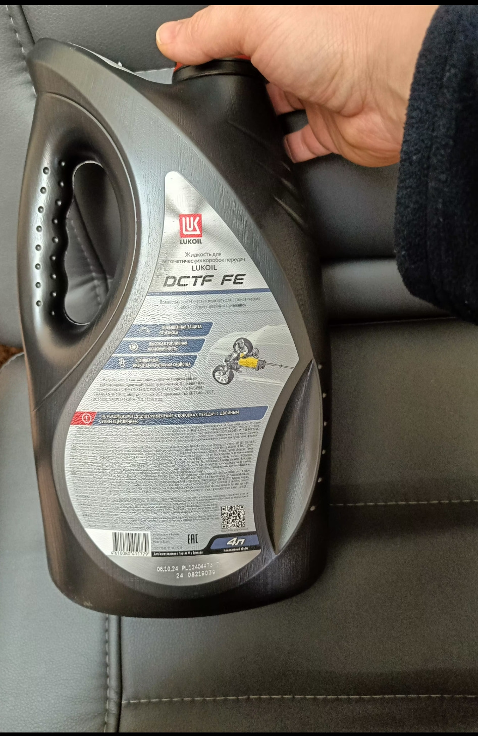

В инструкции к лукойлу написано что не для коробок с сухим сцеплением
С чего вы решили что у меня сухое сцепление? Тут речь про тиго 8 с коробкой 626DHA, там сцепление мокрого типа. На сухом сцепление не только другое масло, но и его объем.

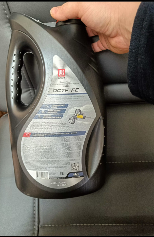

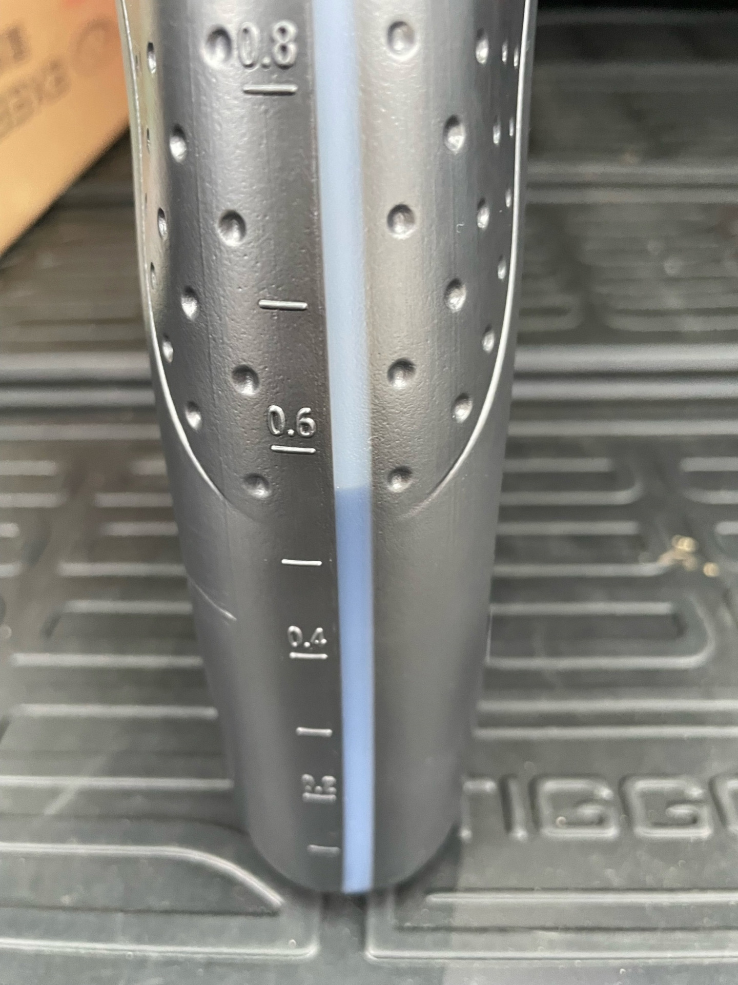

Добрый день, подскажите пожалуйста, открыл канистру с маслом и бросился в нос запах нашатыря, вроде у официалов брал, может палёнка, не обратили внимания как у Вас было?
Здравствуйте. Не припомню чтобы от масла был запах. Где именно вы его приобрели ?
На ozon есть оф магазин ЛЛК, даже сертификат по запросу присылают, думаю сейчас им напишу
Тоже брал на озон канистру в 1 литр.
Если верить в теории заговора, то кто-то мог заказать масло ранее и подменить канистру оригинала на паль и затем вернуть обратно в ozon.
Конечно может и так, но к канистре не придраться, да и фольга на месте вроде даже ровно припаяна была
Можете сделать фото ? Интересно взглянуть
Может так и должно быть? Попробуйте уточнить у продавца. Самому интересно стало, что вам ответят.
Уже написал жду ответа, если интересно, сюда ответ могу переслать
Да, интересно узнать что скажут. Было бы славно если сюда отписались. На сколько сильный запах? Он сразу бьет в нос или нужно принюхиваться?
На столе стояла канистра решил открыть посмотреть, завтра на замену собирался, и на расстоянии пусть 60 см я и заметил этот запах, ну а если нос в канистру засунуть то можно кого-то и откачать, хотя если что-то макнуть то такого запаха нет просто синтетический не приятный запах
volkov451
dodo54dodo54
dodo54dodo54
Все наклейки влитые в канистру, крышка отделилась от отрывного кольца
