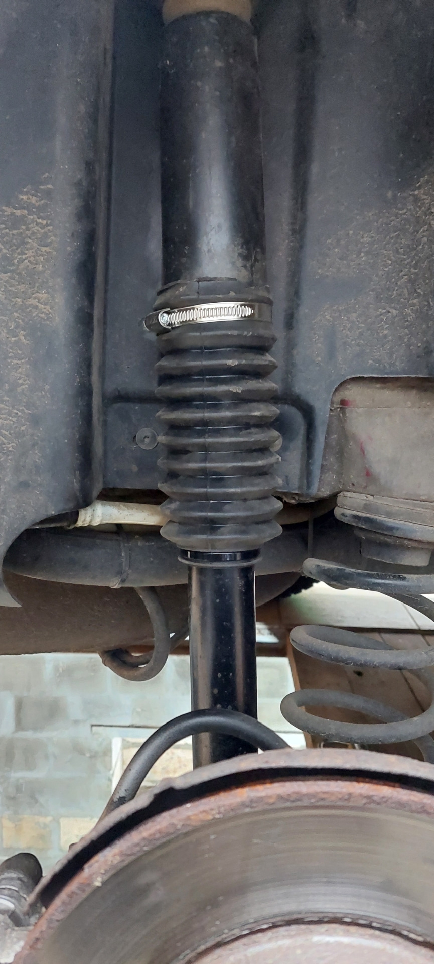

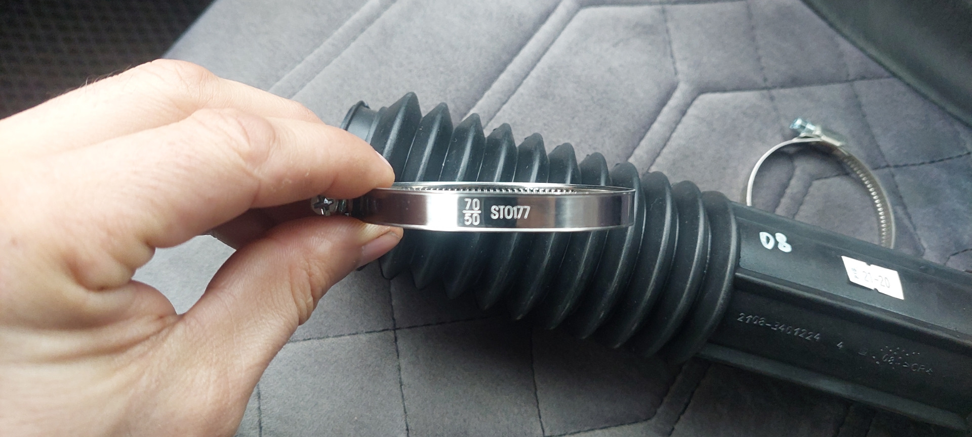

Решил наконец-то проблему с вечно брякающими пыльниками задних амортизаторов🤘менял их уже 2 раза, хватает месяца на 2 максимум и потом опять при движении по малейшей ямке брякает в задней части авто как будто подвески нет вообще 😡

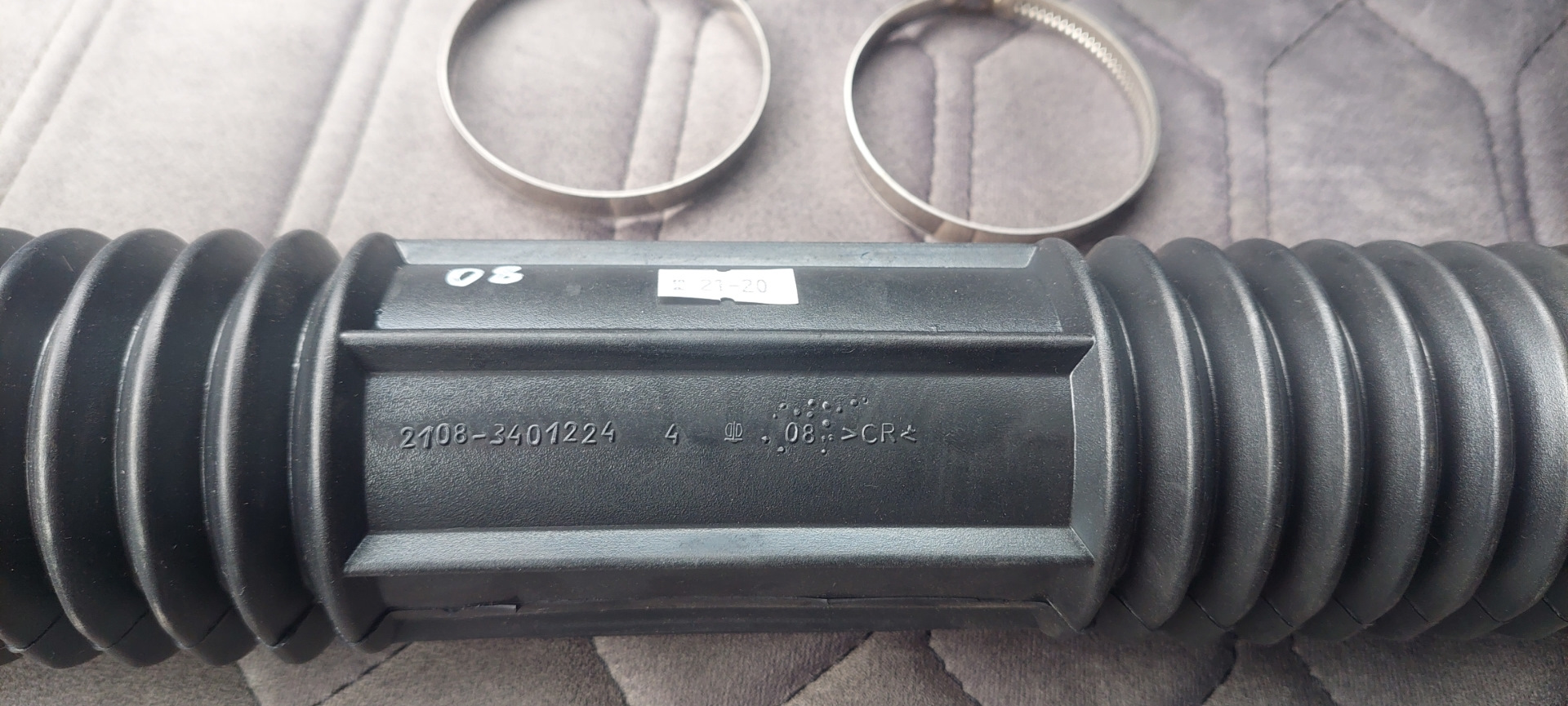

Решение этой проблемы довольно копеечное, необходимо всего лишь купить частичку Жигулей😃😁

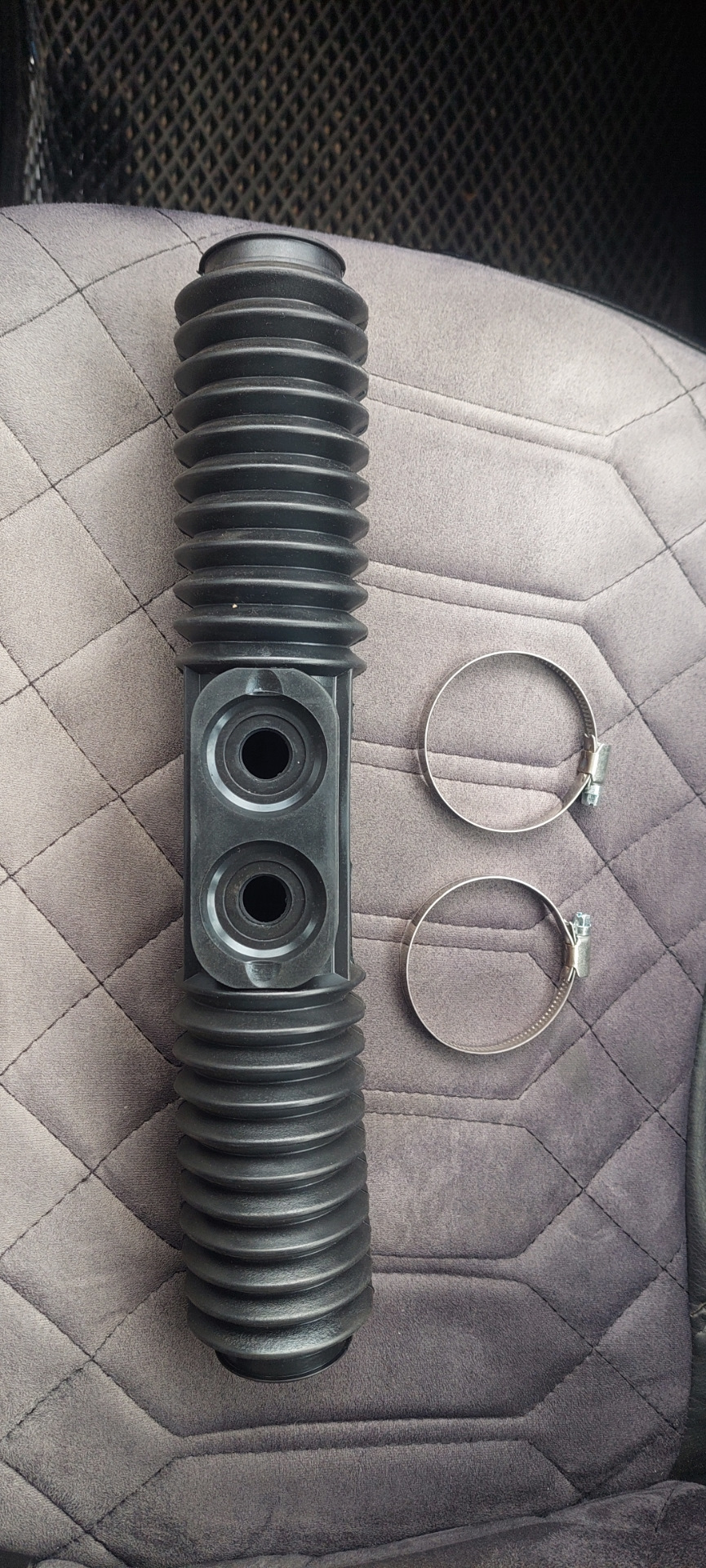

Пыльник рулевой рейки от ваз 2108.
Также понадобятся 2 хомута 50-70

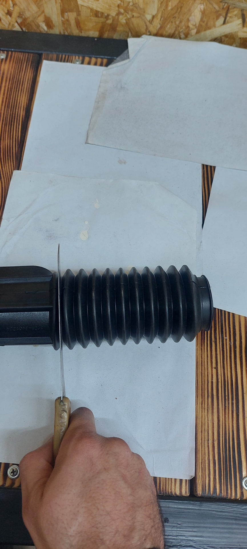

Затем едем в операционный блок😀 и отрезаем от пыльника нужные нам части

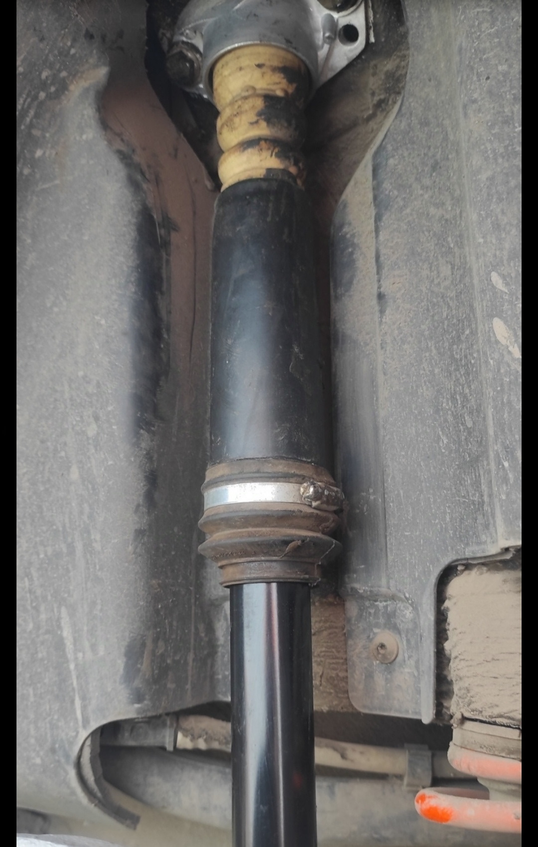

Колёса для удобства лучше снять! А вот всю стойку снимать не обязательно! Достаточно открутить нижний болт крепления амортизатора! И весть пыльник налазит через нижнее крепление. Должна получиться такая конструкция:
Пыльник должен быть в вытянутом состоянии но не в натяг! Затем когда вы опустите машину он сожмётся и таким образом будет удерживать Пыльник аморта.
Нижнюю часть пыльника закрепил пластиковой стяжкой.Держит отлично! При установленном колесе данного колхоза не видно абсолютно!
Катаюсь уже неделю и звуков сзади авто нет вообще! Так что метод действенный! Пользуйтесь 👍

На скольки тысячах начало брякать? Какого рода звук, при каких обстоятельствах? У меня на рапиде на 35 тыс пока тихо.
Начало тысяч в сорок +-, брякало на любых неровностях звук — возьми за пыльник рукой и пошатай совсем легко из стороны в сторону и сразу услышишь

Резины не пожалел )). Можно было покороче сделать. А от бряканья помогла замена амортизаторов.
Я их и думаю наверное заменить 🥴 а пыльник всё равно резать нужно было поэтому я его под корни и ампутировал😁

От "бряканья" не помог, делал также.
Я уже неделю езжу все огонь👍 ты его на опущеной машине сожми как можно ближе к пластиковому пыльнику и все будет хорошо
Попробую, спасибо. 🙏
Когда он растянут толку от него нет
Py-MbIH
мне помогло — замена опоры 6R0513353
В том то и дело, что менял всё, а заодно и резинку на пыльник накинул)

боюсь с такой доработкой, может начать гнить шток амортизатора.
Каким образом?
закрытый объем, будет скапливаться конденсат
Он и так много где собирантся🥴😃
TinyQ
Все там нормально. Шток гнить не может.
Странное утверждение — именно из-за коррозии штока портятся уплотнения амортизатора вследствие чего он и выходит из строя
Вот правда, ни разу не видел ржавого штока.

Да, и все прекрасно работает. Единственное я мазал герметиком под резинку, чтобы держалось прочнее, хотя может на надо было.
Ставишь нормальные усиленные отбойники и ничего не гремит. Да и поролоновые не гремели.
Гремит не паралоновые части! А пластиковые🤣
Если нормальные поставить и пластик не гремит. На усиленных вообще нет люфта жестко сидит
Брал дорогие! Помогает на 2 месяца!
