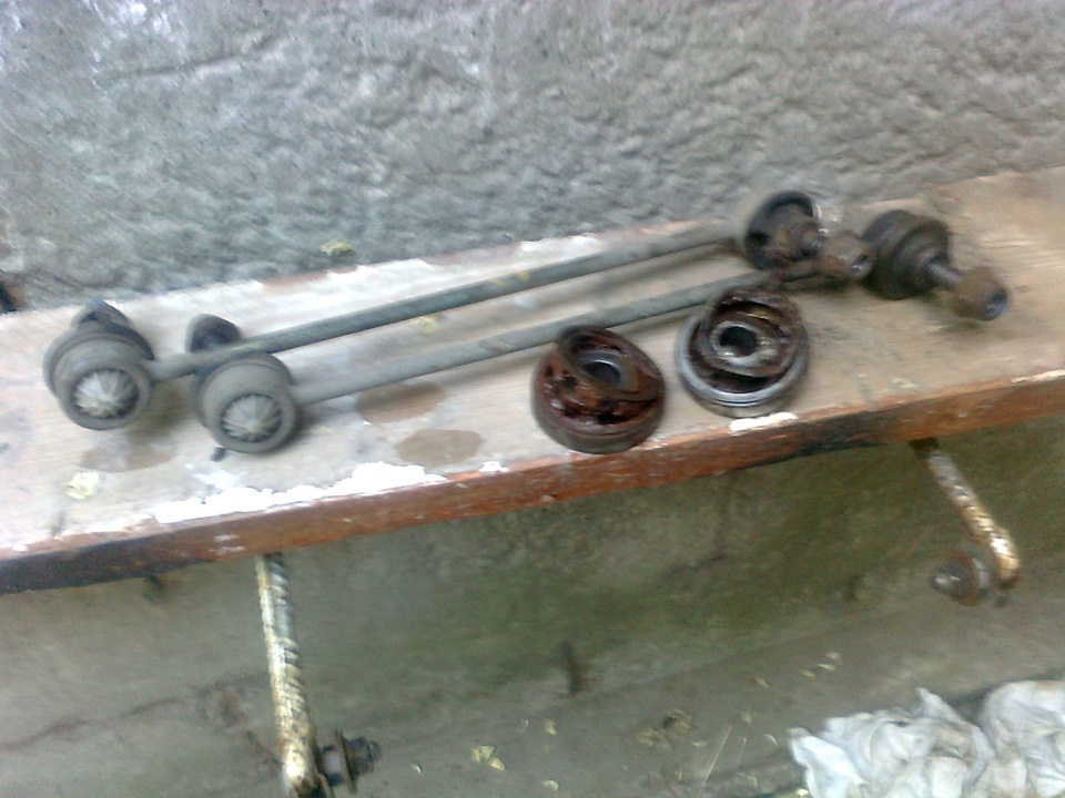

Развалились опорные подшипники.Левый-совсем, правый был на грани.По пути решил заменить и стойки стабилизатора-ещё бы может и походили но не долго.
А как определил стук был
Хруснуло дебело.
А почём сейчас подшипники?
115 грн на автомеханике
silverleha
От 115.
УЖОС а какого года машинка?
2009
О как всё запущено то было…
Это случилось после увеличения клиренса передка.Остался малый зазор между стаканом и верхней шайбой, вот их и раздавило.Буду химичить.
Ахренеть… Ну это увеличение клиренса…
Ну а кому щас легко.Наши руки не для скуки.
