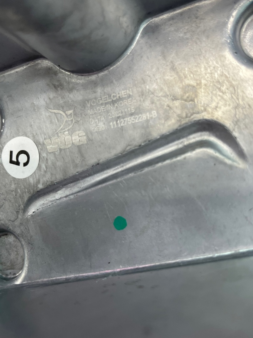

Поэтому заказал алюминиевую клапанную крышку, китайского происхождения.
Тема с китай клапанками на N52 раскрыта не полностью, поэтому считаю нужным эту запись сделать максимально подробной и дополнять ее вплоть до установки.

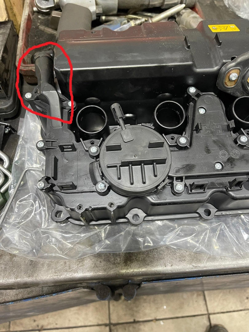

Отсоединяем шланг КВКГ
И вынимаем клапанку, кто-то ее снимает вынимая в левую сторону, кто-то в правую, я вынимал ее, как она шла.

Если у вас рест мотор (с черной клапанной с завода), то демонтируем кронштейн на краю клапанки, так как он будет мешать.
После этой процедуры я попытался поставить родные втулки в новую клапанку, но ничего не получилось, так как диаметр посадочного места болта на оригинальной клапанке рассчитан на втулку, а Китай нет
Более того, родной, заводской болт длиннее чем тот, что лежит в комплекте с китайской клапанкой. Это значит что устанавливаем новую клапанку без втулок, на болты из нового комплекта.

Это китайское говно, которое во время установки приходилось постоянно подгонять
Прокладка ввт сделана криво
Не попадала в отверстия в проушинах моторчика
Постоянно пытался вертеть клапанкой на моторе, чтобы совпали все болты

А ещё на ней написано птичка (Vögelchen) 😂
