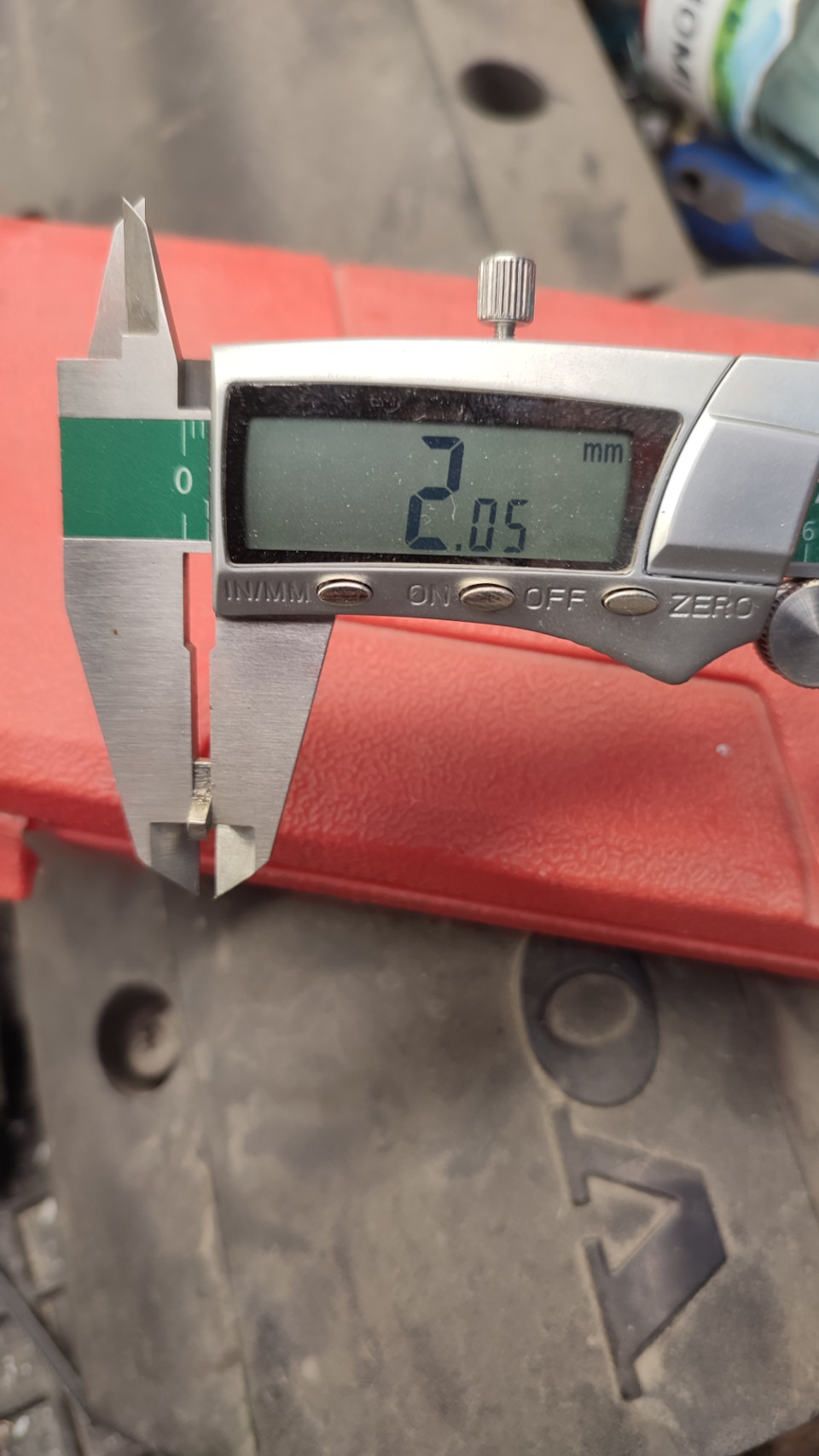

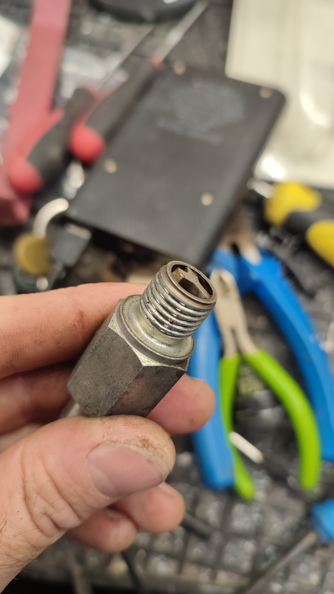

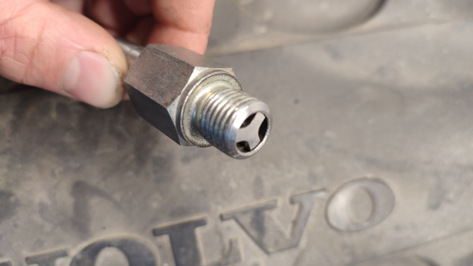

Зная о проблеме этого клапана, снял для профилактики. Крестовина уже болталась. В итоге решил уменьшить толщину крестовины, чтобы она села глубже. Съездил к токарю и сделал завальцовку. Теперь не вылетит.
