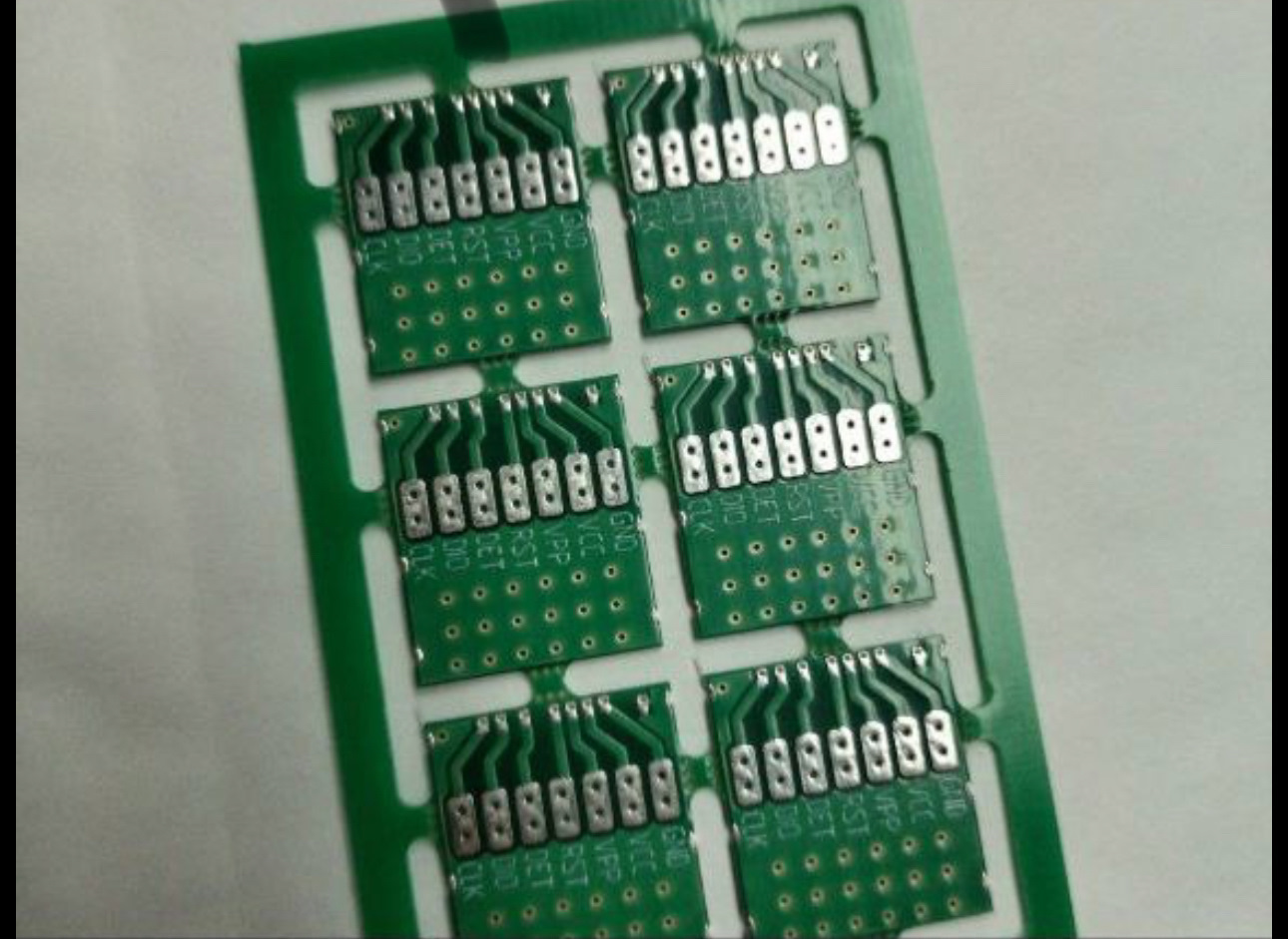

Работа по впайке симки в лисян рестайлинг по мне так не стоит 50к и даже и 30к, было решено самостоятельно это пройти. Потраченного времени там 5 часов в моем случае, в первый раз
и 3 часа во второй) по итогу 1 рабочий день.
Сначала заказал переходники в Рязани за 300 р за шт.
Потом холдер симки с озона
Все это было куплено еще до того как машина пришла ( в августе).

Самое сложное было в первый раз снять блок зарядки с консоли, но потом используя шпатель для пленки понял принцип и повторно уже тратил на это меньше 10 секунд. Сиденья также необходимо открутить чтобы был доступ к боковым болтам (с каждой стороны их по 4) +2 под зарядкой все м10. Фоток процесса разбора не делал. Короче по итогу располовинил, ну а дальше все стандартно .сдуваем 2 резистора перед есим
До:
После
Примеряем переходник
Делаем 3 перемычки, поставил переходник к нему провода симхолдера
Делаем технологическое отверстие в корпусе головы для проводки холдера дремелем.
А вот дальше пошли проблемы от спешки прозвонил не все, забыл «прозвонить» массу слишком уж был уверен в себе что с ней все ок))). А вот с нейто и произошла засада в дальнейшем, кроме того при сборке забыл один разъем в печки подключить и без снятия консоли я не мог его поставить на место.

По итогу все заработало
Впаяна 1 симка.
