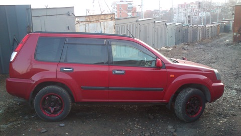

Поменял внутренний правый пыльник приводного вала, фоток мало телефон сел.
Пыльник Nissan 39741-8H525
Чтобы открутить приводной вал со стороны коробки передач, пришлось вывесить передние колеса. Подкручивал левое колесо, чтобы болт был снизу и стопорил Ме уголками Откручивал болты снизу при помощи карданчика, удлинителя и трещотки.
Да, при снятии старый пыльник оказался целый, почему из под него летела в разные стороны смазка не понятно, хомут вроде был хорошо затянут
