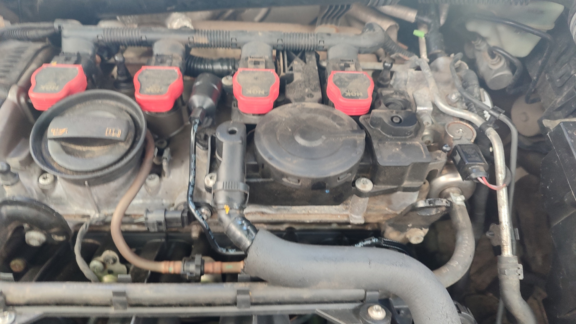

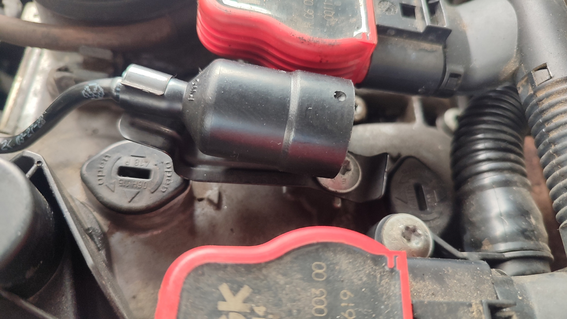

Поговаривают что при замене коллектора нового образца, нужен этот шланг фильтр.

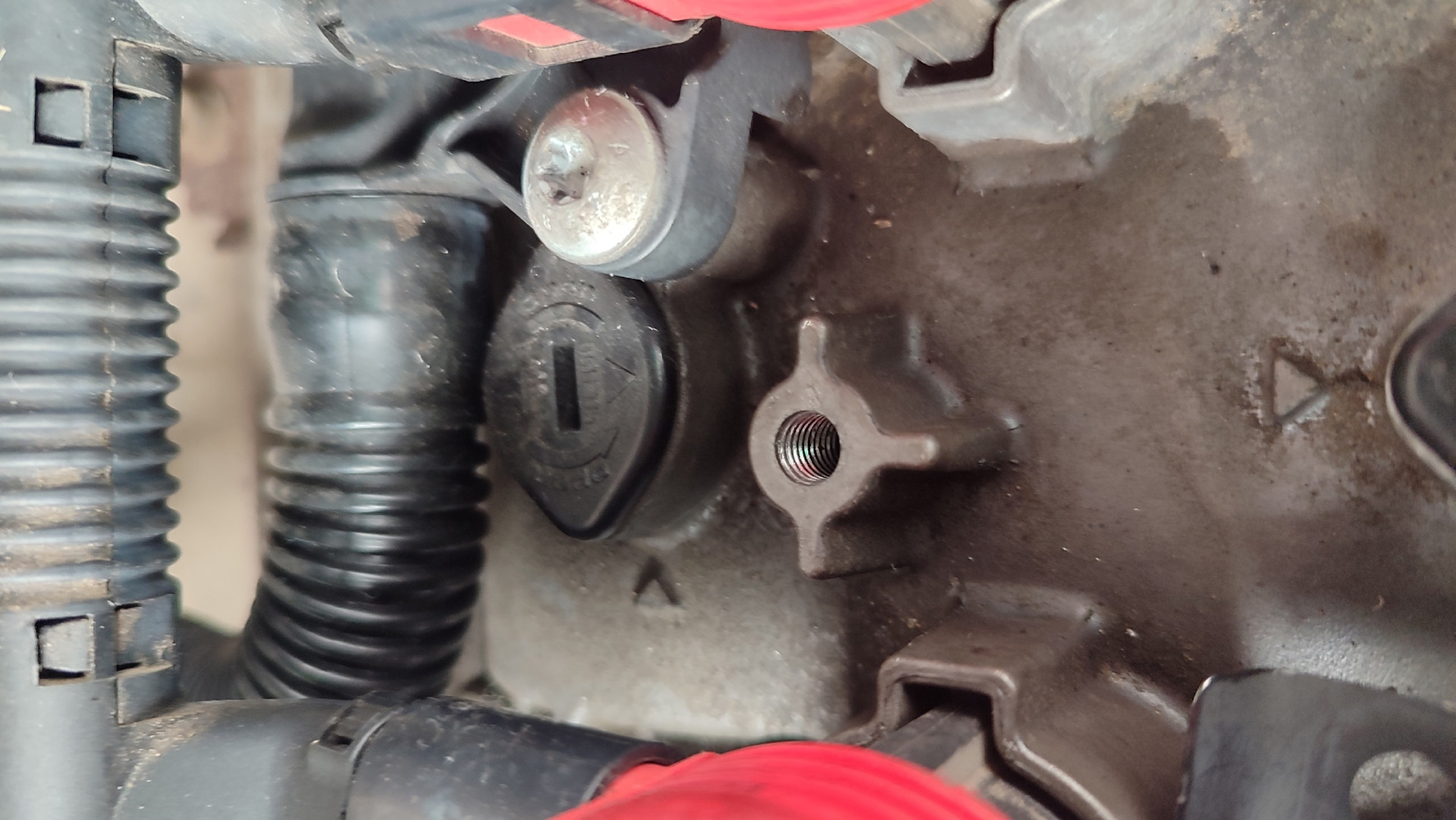

Для корректной установки требуется нарезка резьбы здесь + обязательно необходим ваговский болт, с любым другим работать не будет — проверено.

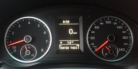

Старый коллектор прожил 200000км, интересно сколько проживет модифицированный с фильтром.

Правда не знаешь, зачем ВАГ поставил ревизию коллектора с выносным фильтром?
Серьезно.
Просто я с другими вопросами так нагреться, не дошли до этого руки как то
Ок.
При работе клапана управления заслонками, позади якоря соленоида создаётся разряжение. Фактически клапан в этом месте работает как микронасос. В старой ревизии сзади стоит поролонка, которая в этом грязном месте не защищает соленоид клапана и его клинит со временем.
Выносной фильтр на трубке гораздо лучше.

Я менял коллектор на пробеге 200 по причине износа вала вихревых заслонок, клапан нормально работал, хз на сколько это эффективная штука от фашистов🤫

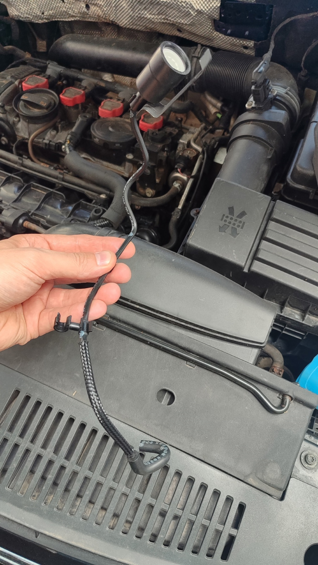

Бред сивой кобылы)))) У меня этот шланг с головкой фильтра уложен вдоль ГБЦ к моторному щиту по любым подходящим полостям. Сама головка помещается в углубление где то в районе катушки 4 ого горшка и лежит спокойненько.
На крайняк существуют пластиковые стяжки))
