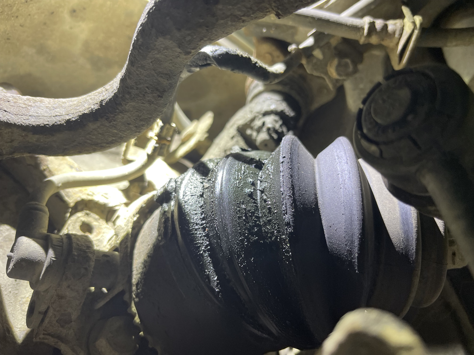

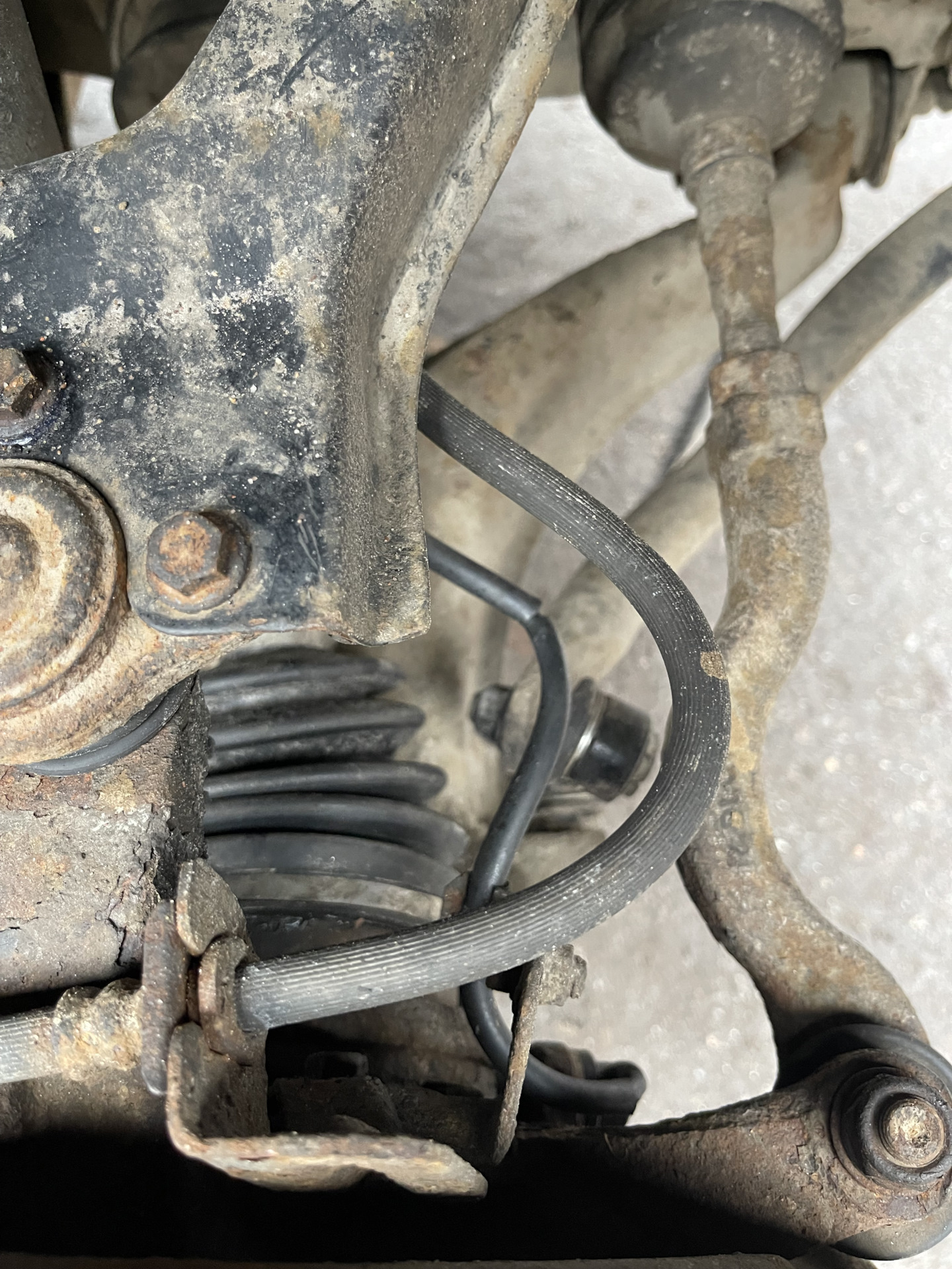

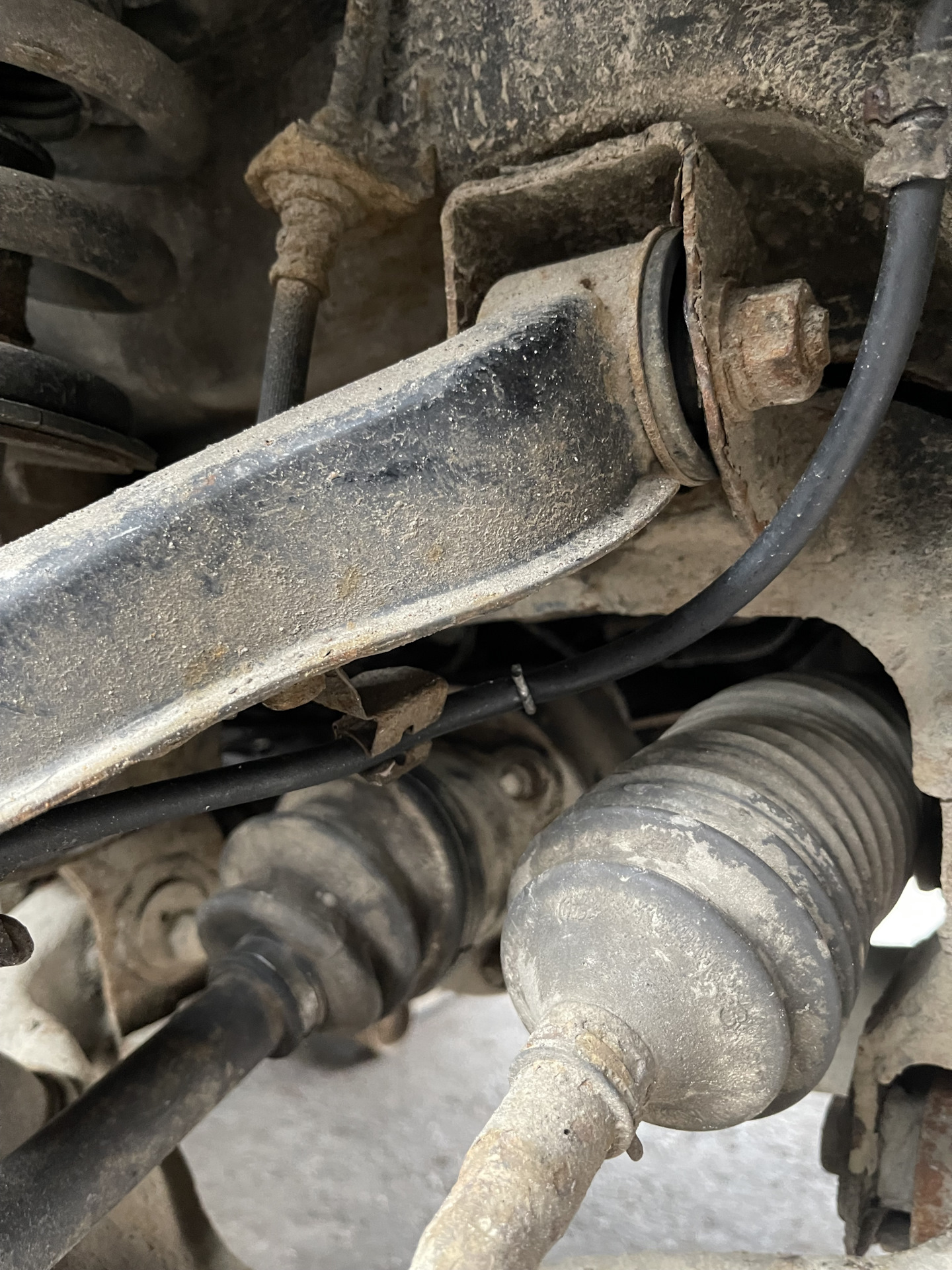

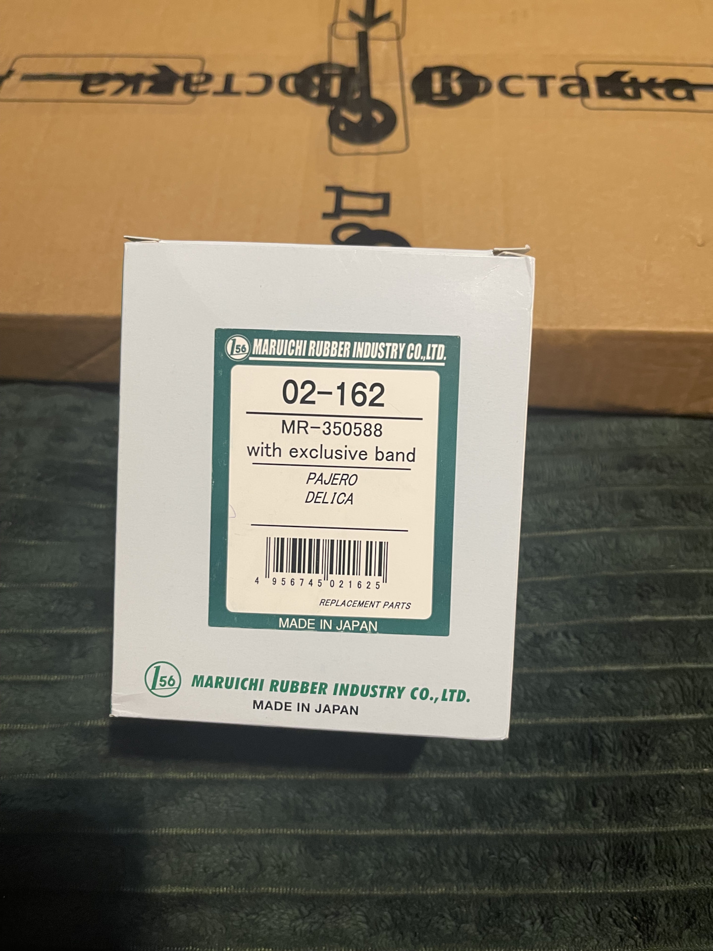

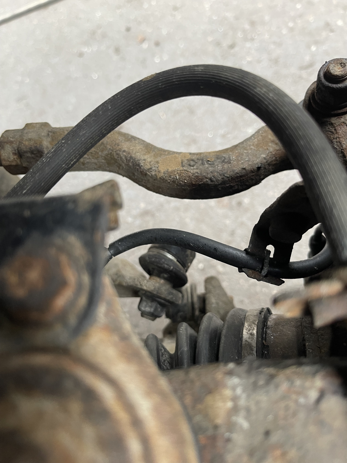

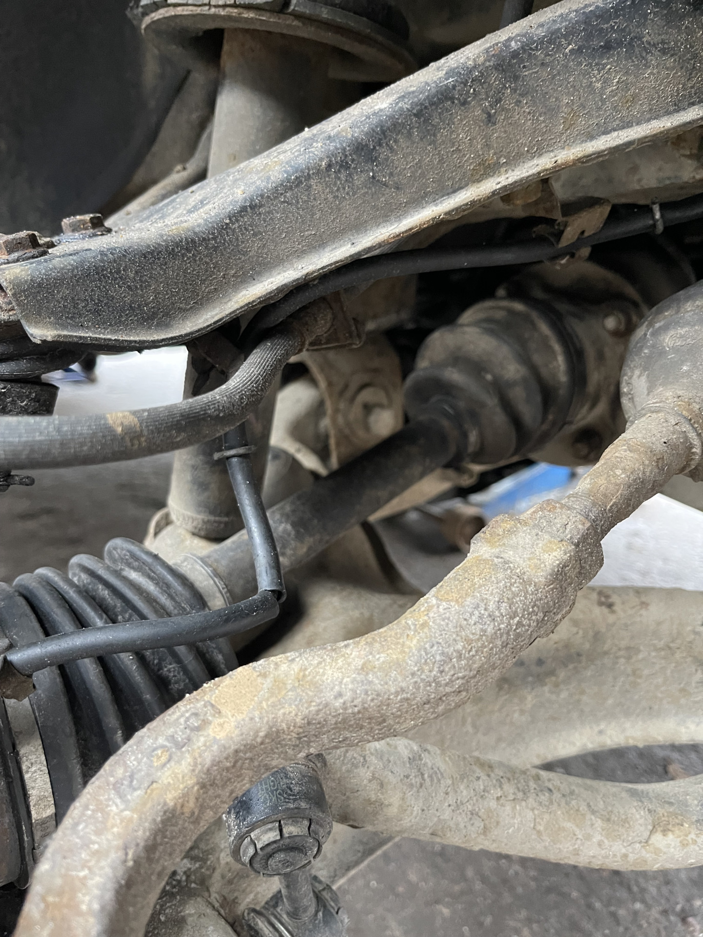

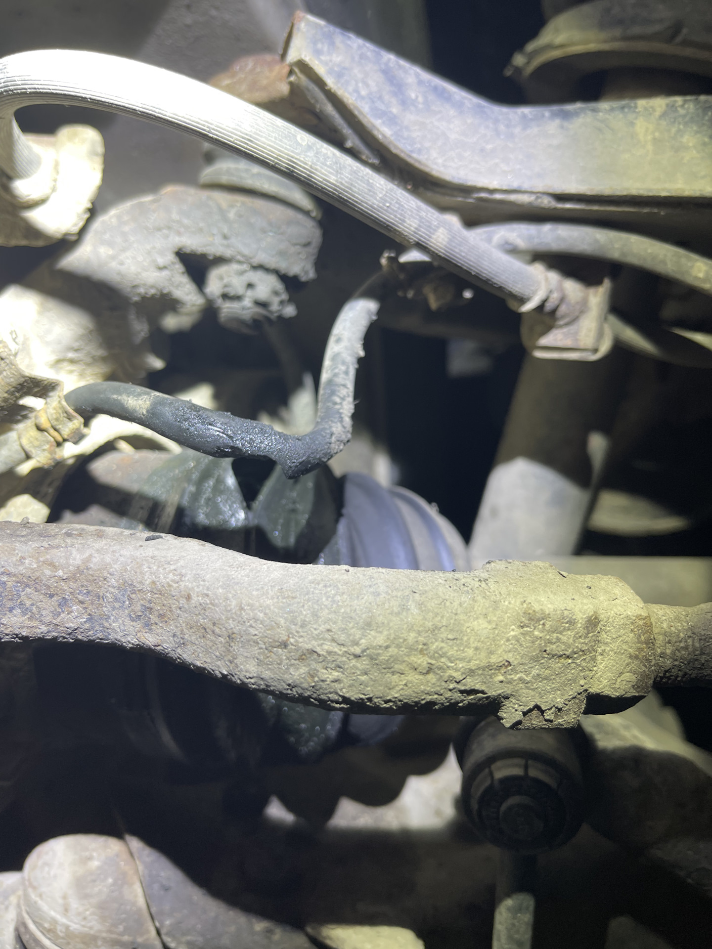

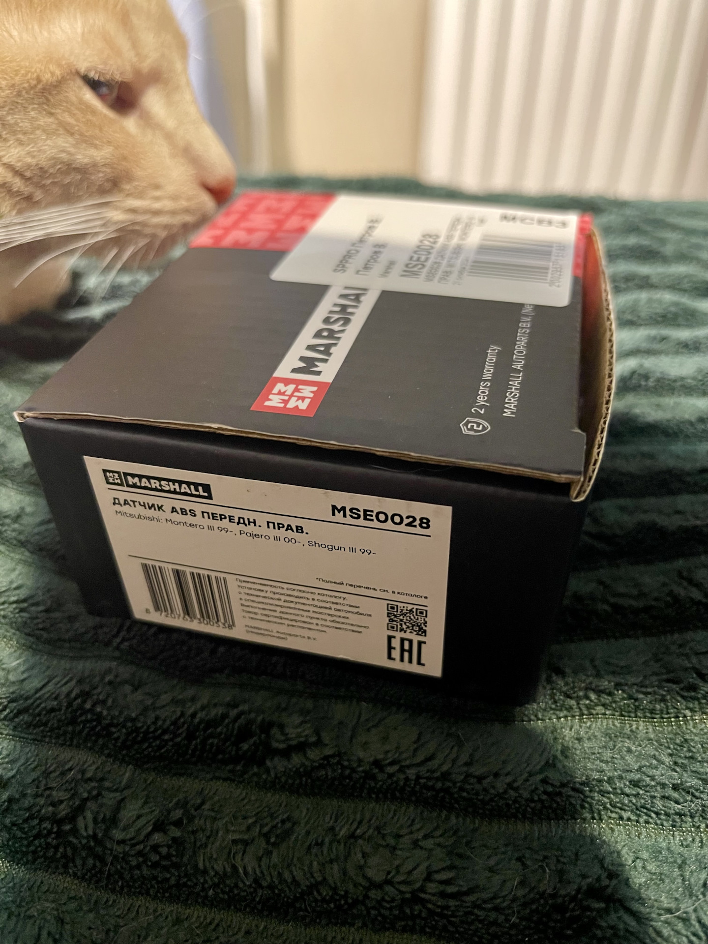

Вылетел из крепления провод переднего правого датчика ABS, стерся сам наполовину и забрал с собой пыльник ШРУС.

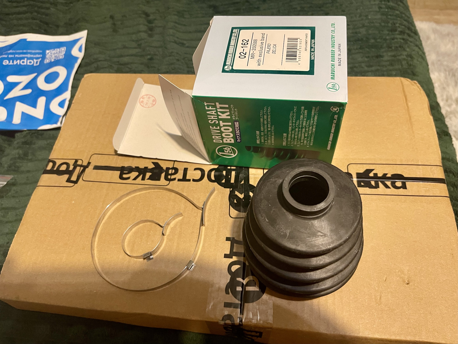

Пыльник переднего наружнего ШРУС Maruichi 02162 — 1044 руб.
Датчик АБС Marshall MSE0028 — 1209 руб.

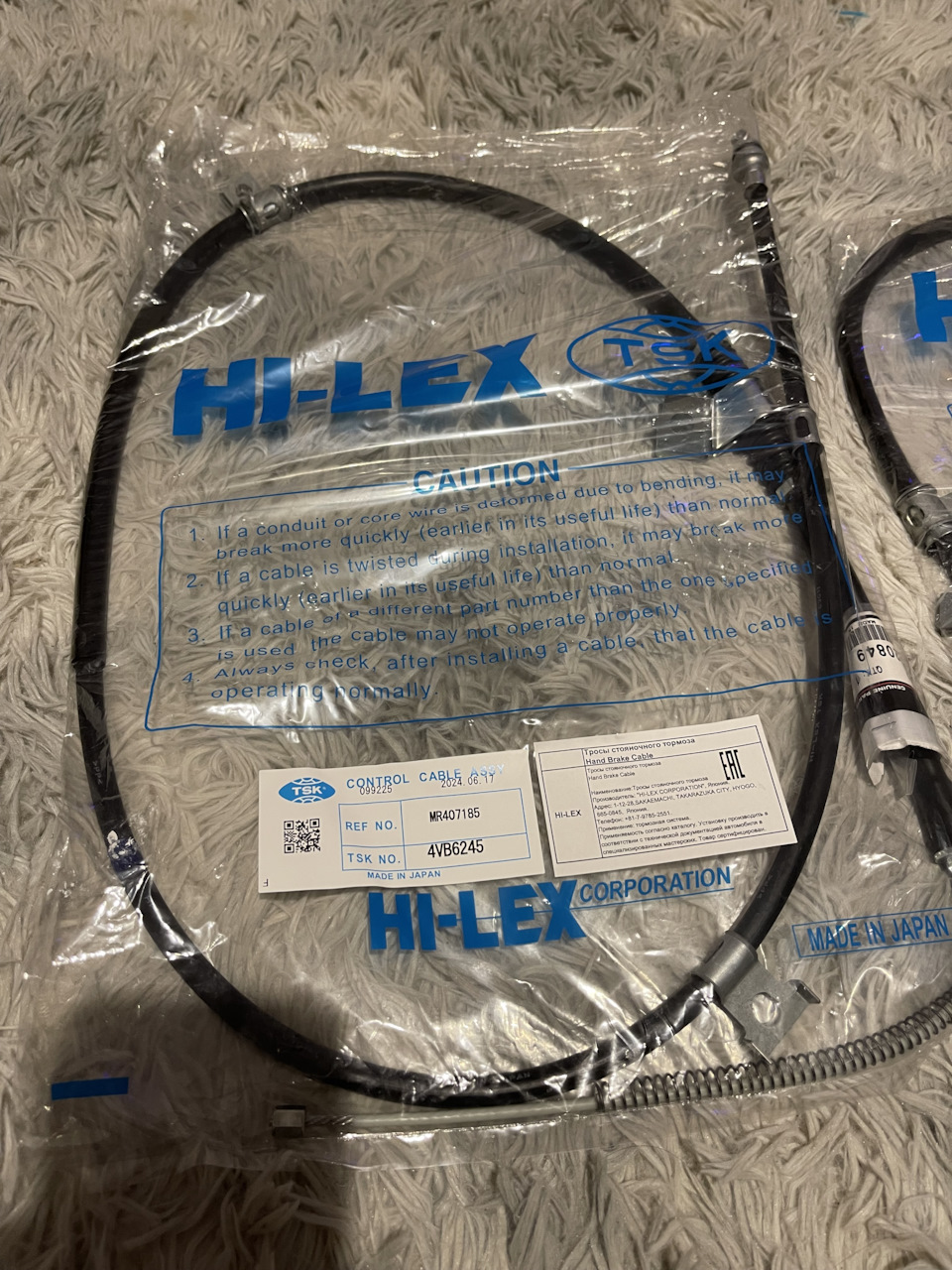

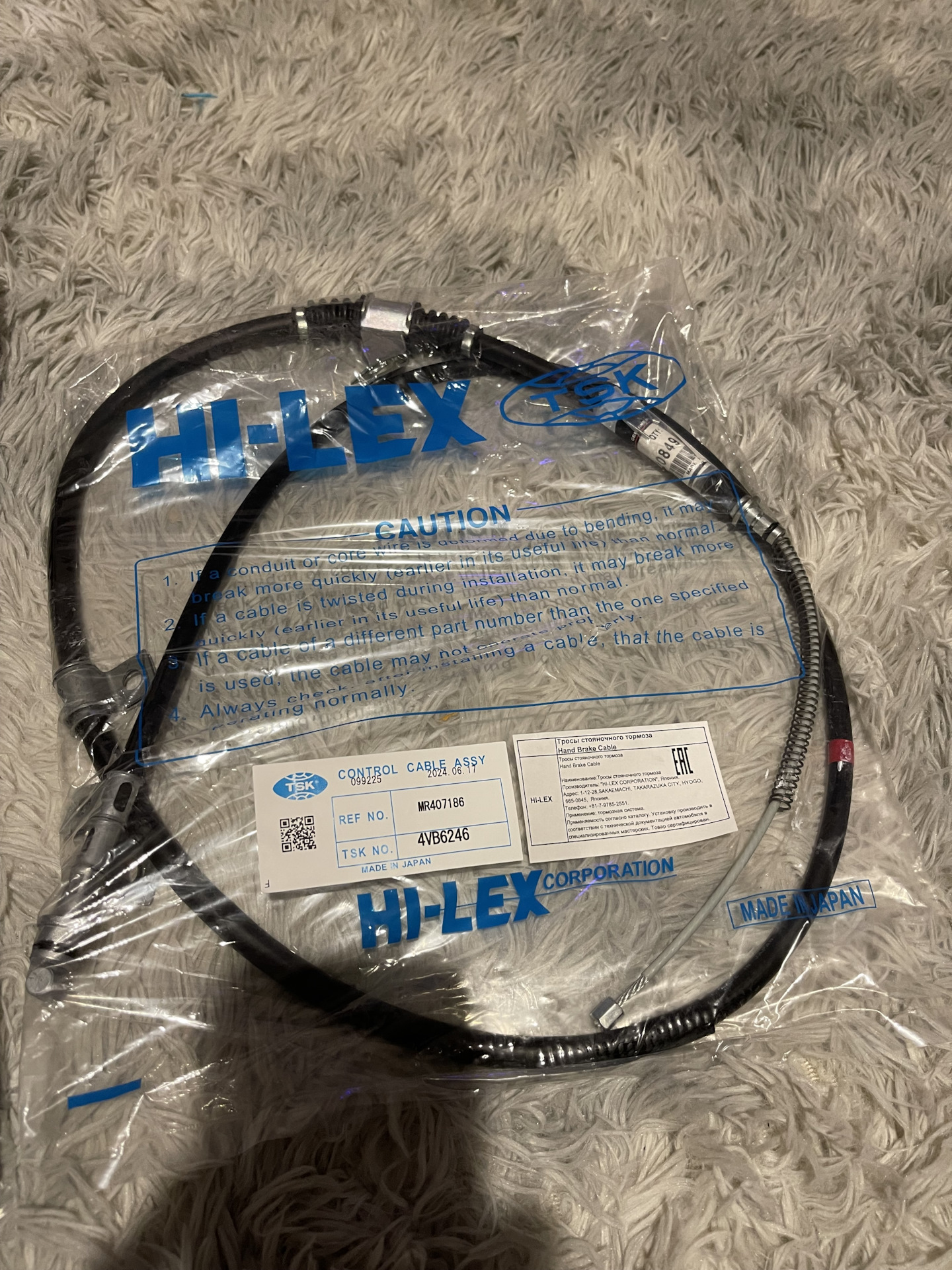

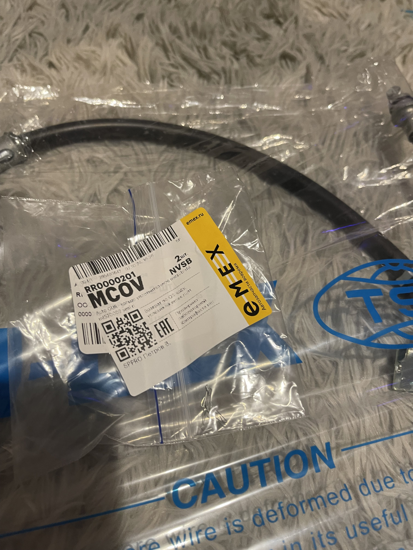

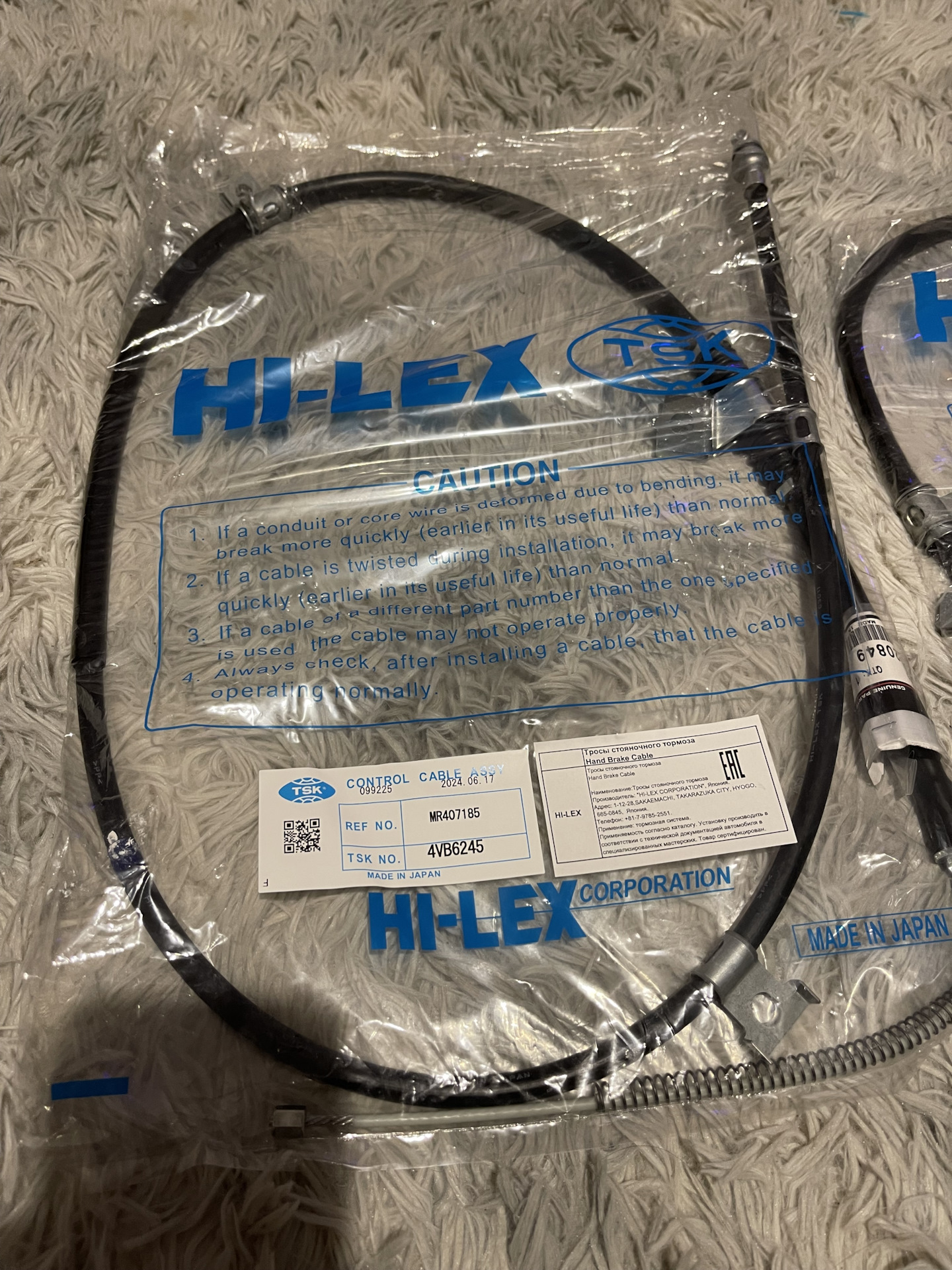

Трос ручника левый TSK 4VB6245 — 1344 руб.
Трос ручника правый TSK 4VB6246 — 1306 руб.
Колечки для тросов Auto-GUR RR0000201 — 123 руб. 2 шт.
Стопор—фиксатор ручника Mitsubishi MB520849 — 202 руб. 2 шт.

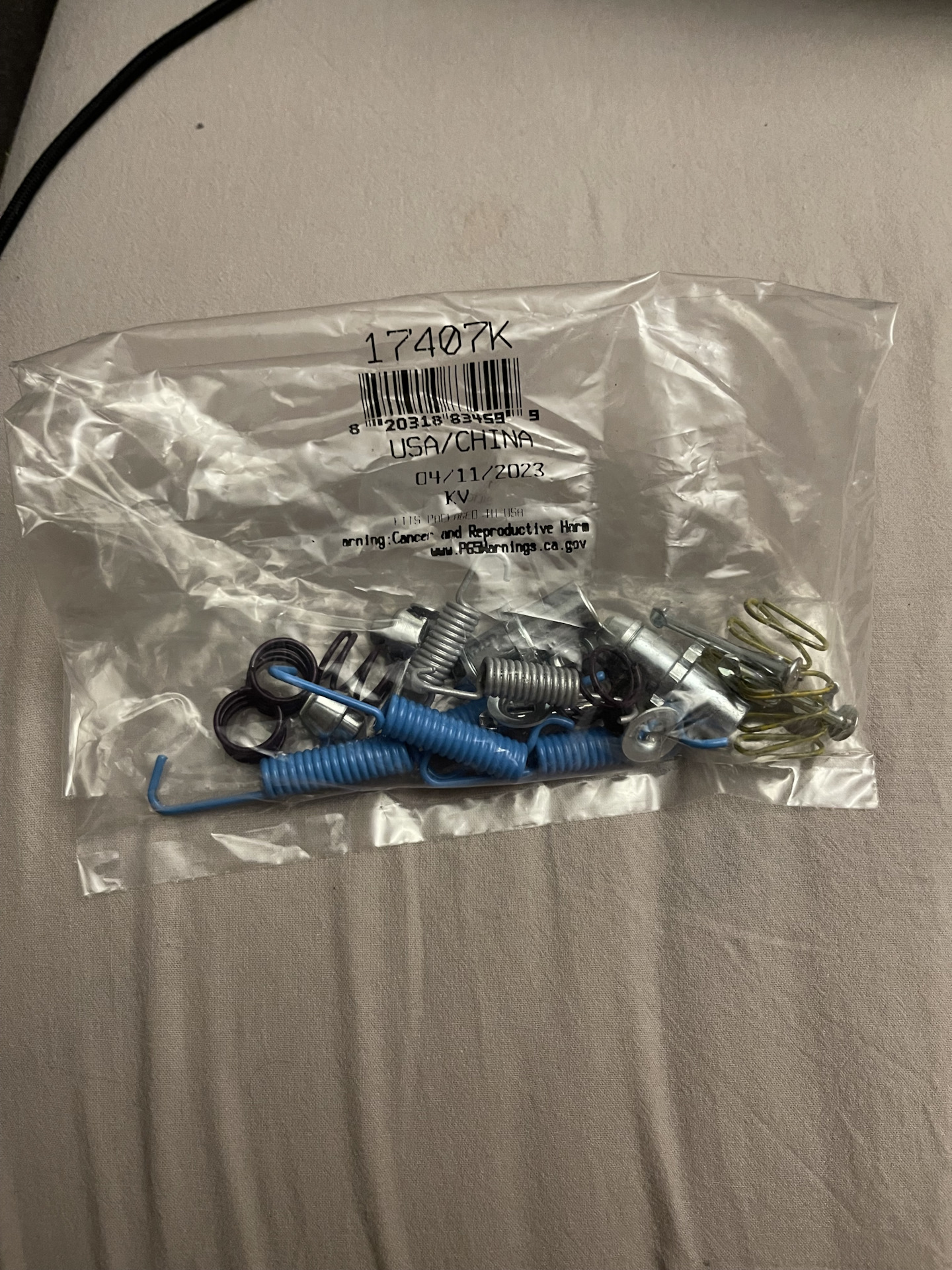

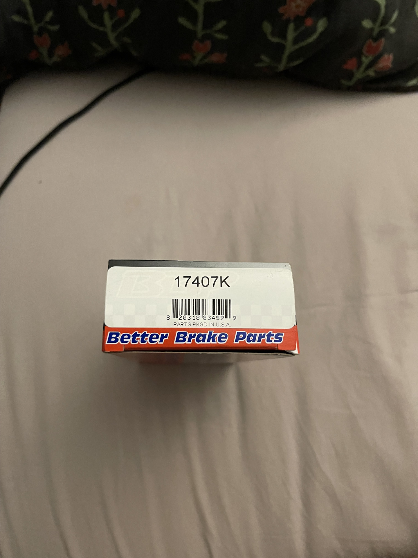

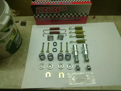

Ремкомплект стояночного тормоза Better Brake Parts 17407K — 2140 руб.

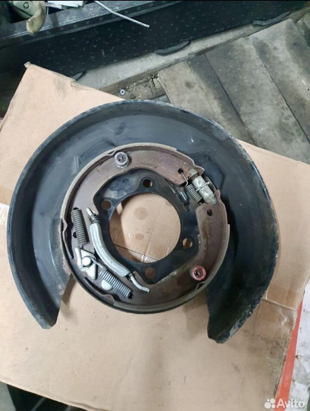

Колодки ручника Nibk FN-0626 — 3568 руб.

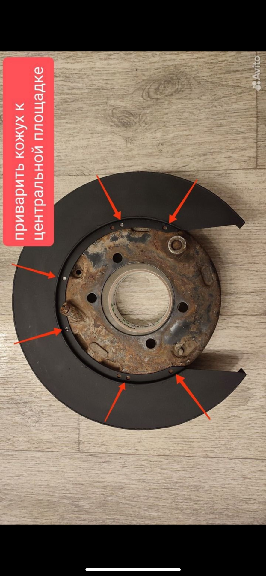

Задний правый тормозной щиток, в сборе с колодками ручника (с разбора) — 6001 руб.

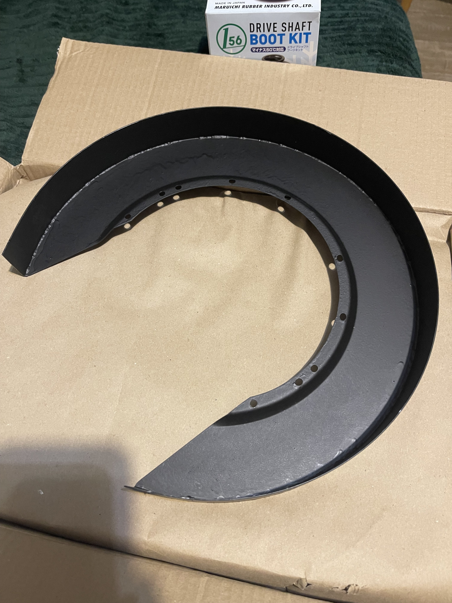

Пыльник (щиток) заднего дискового тормоза — 3000 руб.

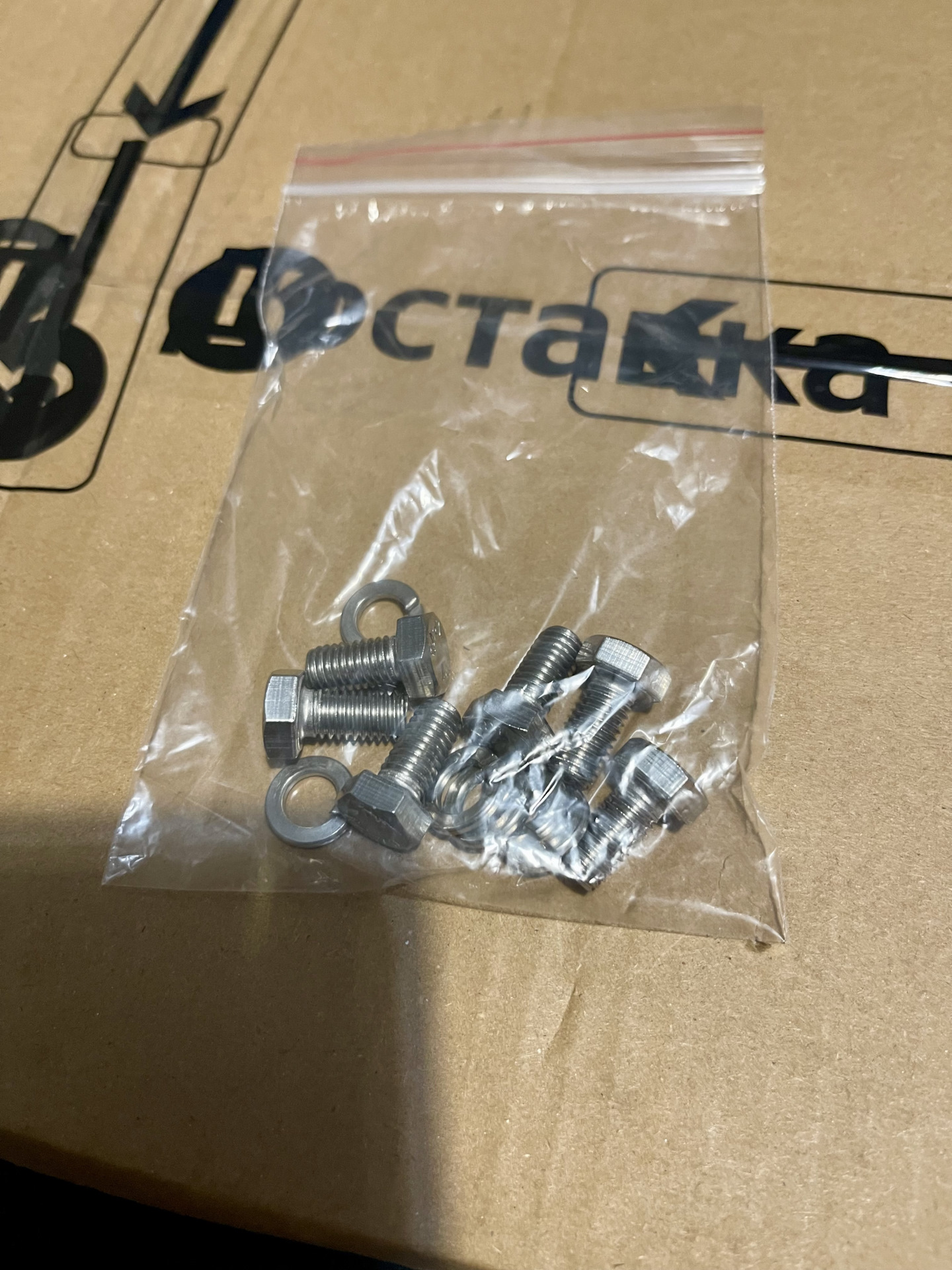

Комплект болтов из нержавейки А2-70 для троса ручника — 300 руб.

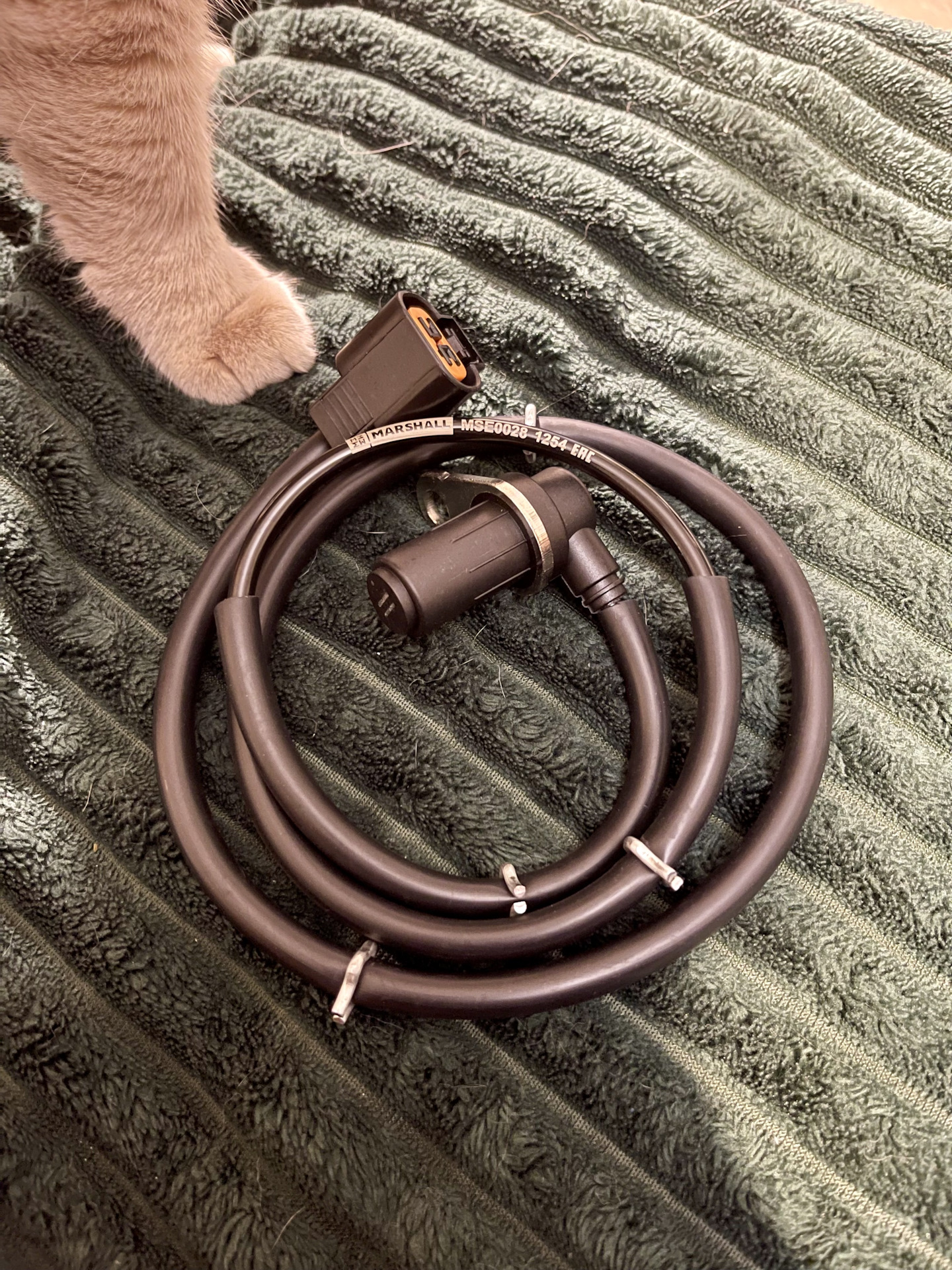

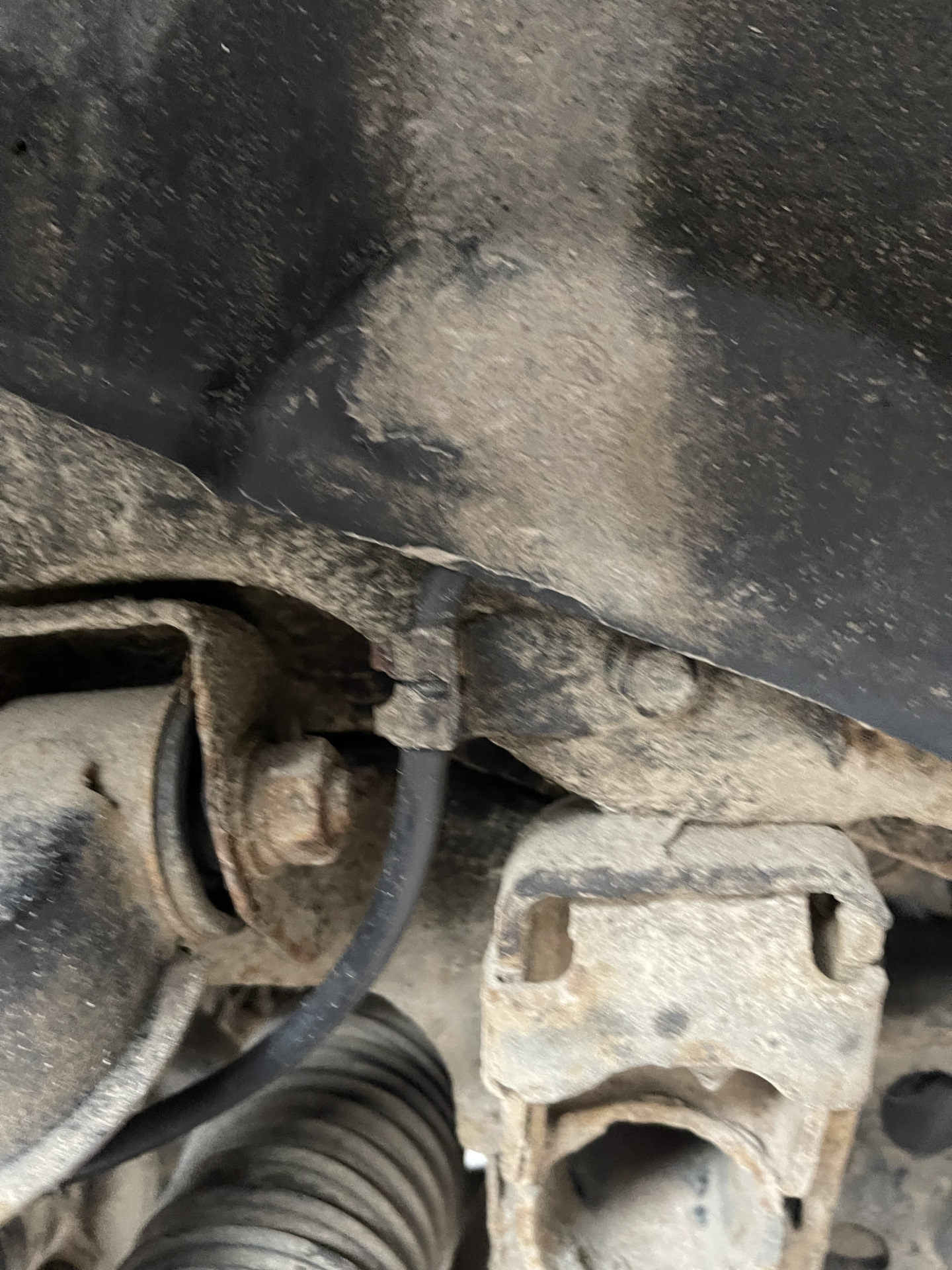

Датчик ABS Marshall MSE0028 категорически не рекомендую к покупке. Товарищи из Marshall, если вы это читаете, закажите для примера себе оригинальный датчик АБС, посмотрите как он должен выглядеть.
Ваше изделие длиннее, и не подходит в крепления, образуются лишние «нахлесты» провода:

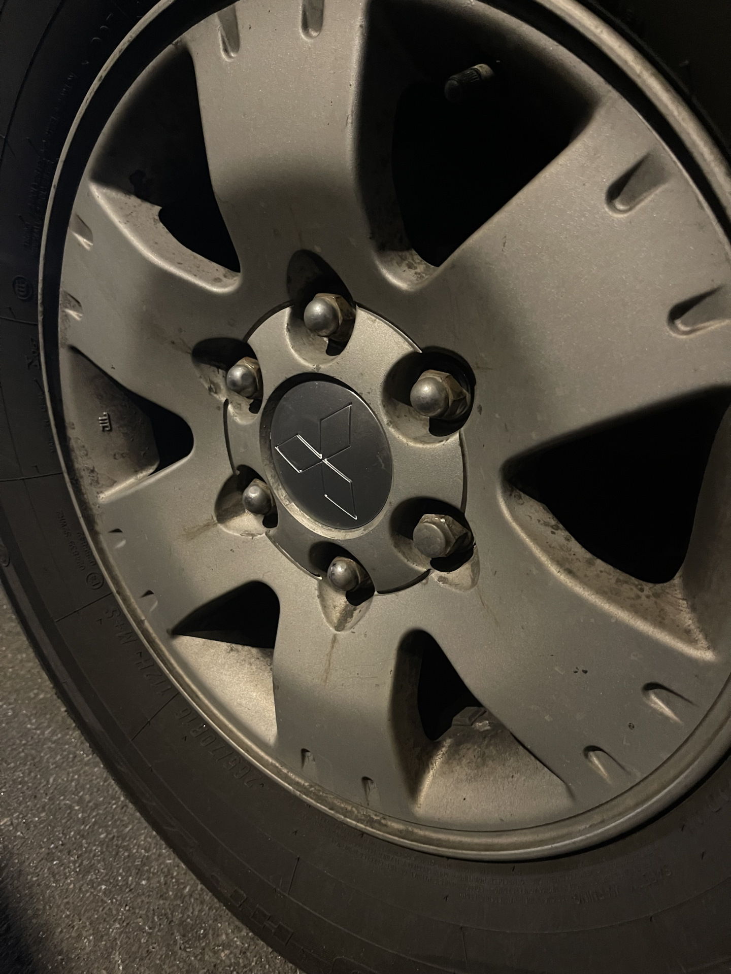

Приветствую. Колпачки ступицы какой диаметр, если на родные диски, скинь пожалуйста артикул
Привет!
ozon.ru/t/np9Meg1
Благодарю
А что, за чудо пыльник такой? это из Авито? металл или пластик — это типа ремонтный? старый — остаЁтся серединка, к ней, прихватывается сваркой этот?
Привет! Там есть инструкция с картинками по установке) вот пример
Seriy178
Из металла, 0.8мм + порошковая покраска

У меня уже полгода лежат, тросики ручника… Все поменять не могу. 🤦 Уже зима, а хотел перед зимой, перед слякотью.🤷
Тросики мало поменять. Как мне в сервисе объяснили, там очень нежный механизм. Нужно перебирать полностью, и чистить все пружинки.
Да там все железное 😁 что ему будут то 🤣🤣🤣
Lib3rty

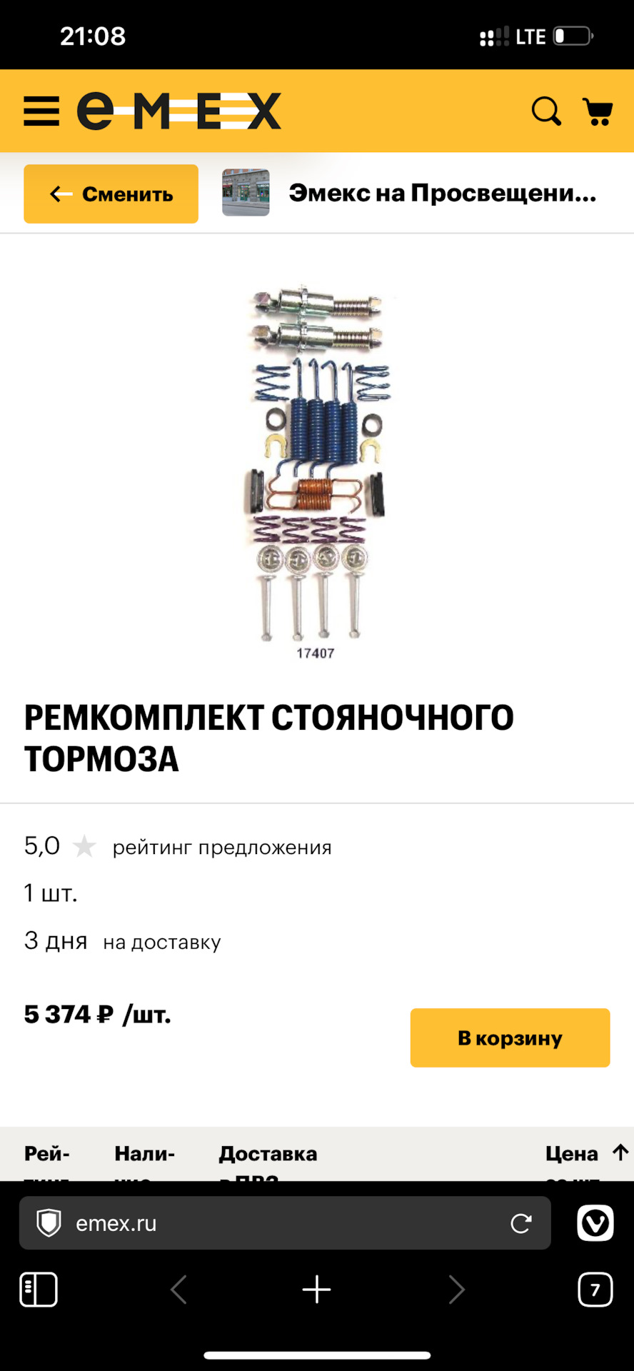

Там в принципе можно сказать, что самое сложное это пружинки крепления колодок, вот с ними мороки много … А так все просто устроено
Я находил хороший ремкомплект со всеми пружинкам. Better Brake Parts 17407K
На emex около 5000 тысяч за комплект

Вот буду в следующий раз в сервисе выпрашивать чтобы мне заменили весь механизм. В этот раз не хотели браться, из-за того много рисков все испортить
