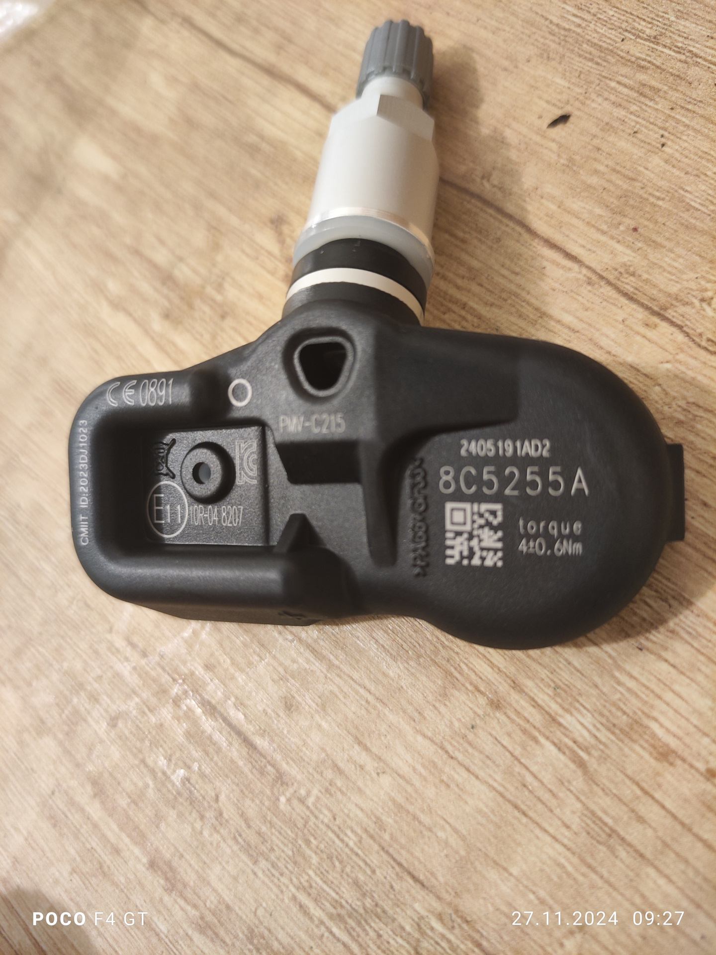

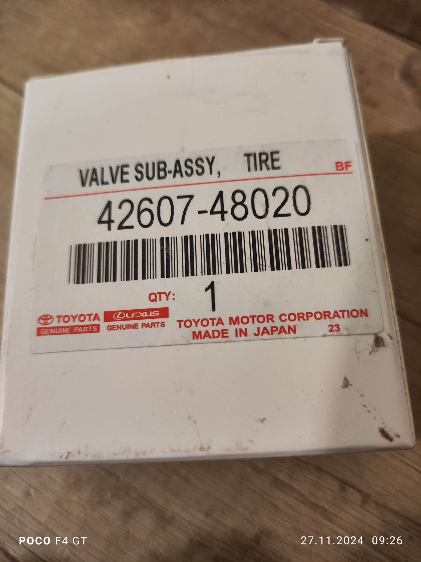

Пришли новые диски и летняя резина,
Теперь выбор… какие датчики взять? .
У кого есть какой опыт поделитесь пожалуйста.
Пока думаю взять арт. 4260748020 оригинал.
За 4 шт цена 10 800 руб.
Ценник как то не очень.
Есть с Али (арт. 4260748020) цена2600 руб за 4 шт.
Какая то огромная разница
Есть ли какие то заморозки, когда их приписывают или они сами должны определиться?
Стоит ли ли гоняться за оригиналом или взять Китай. ?
Сейчас многое Китай))
Запчасти на фото: 4260748020, 112024
Запчасти на фото: 112024

Если на фото оригинал то я такие за 2400 купил. В ориге нет ответной прокладки.

Как распознать оригинал? Я так понимаю он идет без ремкомплекта, нет гайки, уплотнения, покупаются отдельно. Много объявлений с якобы оригиналом а фото обычные с Алиэкспресс.
Только опытным путём. К сожалению

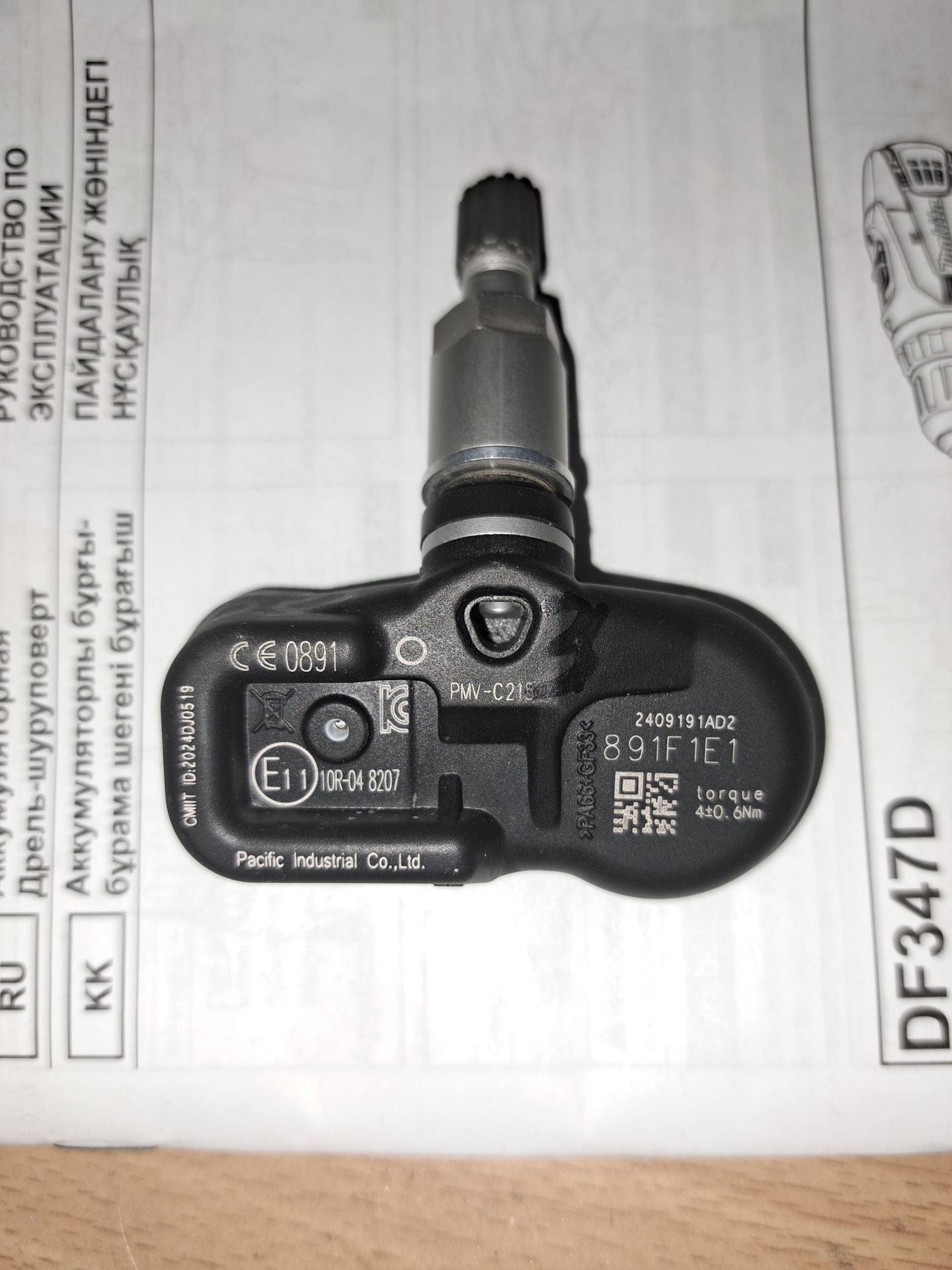

Добавил фото, то что пришло в бж.
Если фото от 27.11. То сомнительно я такие же за 2400 с Али купил. Серый колпачек ну никак на оригинале быть не может. Пакетик пупырка, рем.комплект т.е. гайка идет только отдельно у ориги под другим номером. Печалька походу и привет интернет магазину. Полное авито и дром якобы оригинала такого .
Прокладку верхнюю с него переставил на исправный датчик. В оригинале она не идет даже.

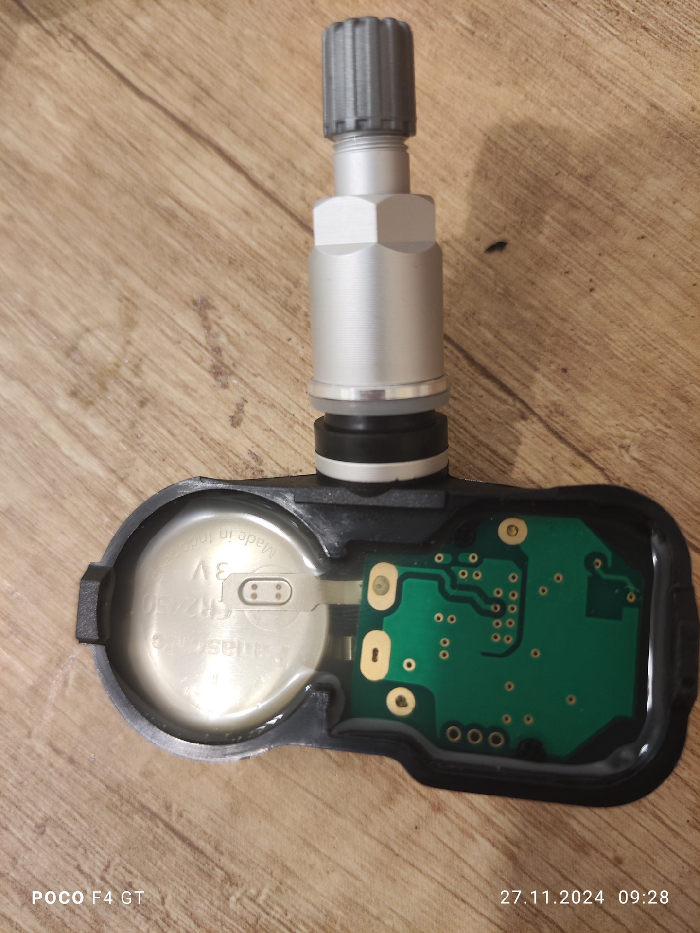

Сразу сканером проверяйте заряд батареек. У меня 2,93В в одном заряд и датчик не заработал.

В обшем демонтировал я неисправный датчик, вскрыл герметик, батарейка 2,93В оказалась. Поставил датчик с Озон, прописал номер Каристой и как итог подкова потухла! Китай это лотерея и не всегда выигрышная. Китсец отправил мне датчик один с оплатой моей доставки, чуть больше 500р вышло, по сути я купил у него один датчик!
