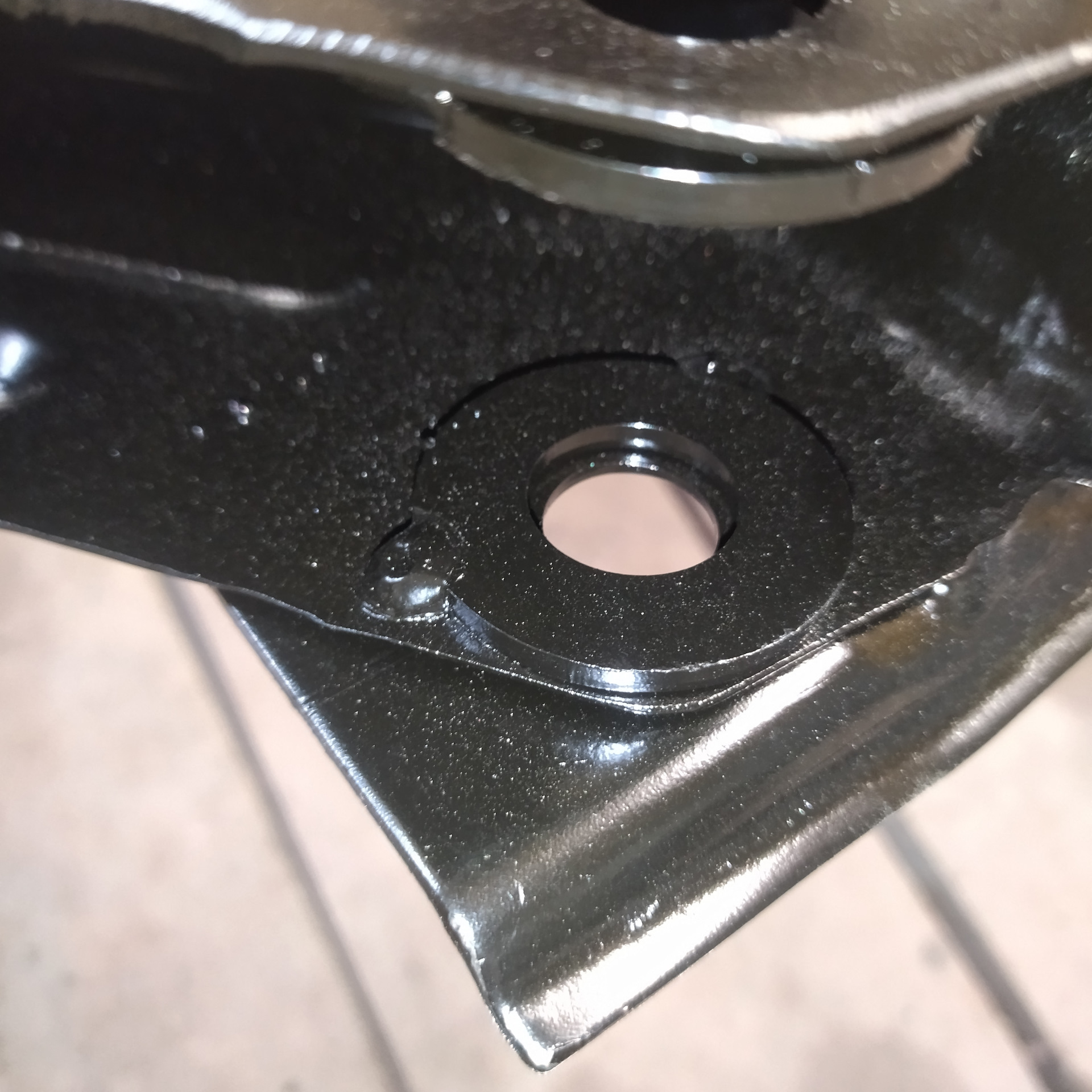

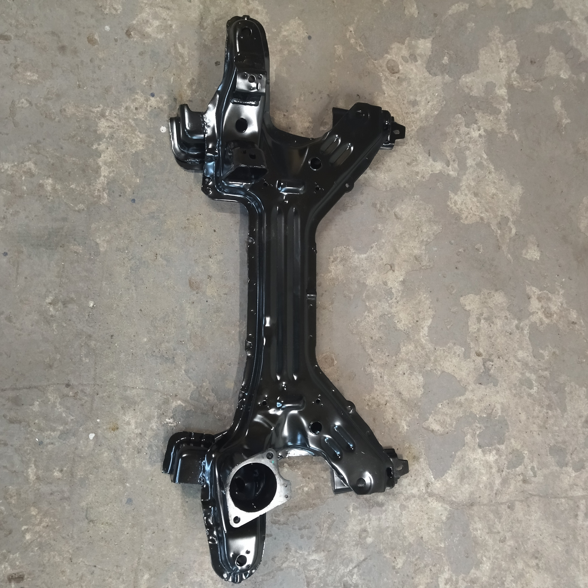

Пришла беда откуда не ждали, совсем не ждали. Если коротко, то сгнил передний подрамник.
Поманиторив местные сайты, понял что "б/у"…шный хороший найти не удается, принял для себя решение купить новый…скажу немного вперёд, зря…
И так теперь коротко о том что по итогу приехало…кстати очень быстро, покупал в Минске, продавец просто мега быстр, вот за это ему респект…
По факту…"плюсы"…
1. Геометрия, все сверленные отверстия совпадают как говорится "тютелька в тютельку"
2. Покраска, не знаю чем его красили, но краска плотная, держится хорошо, слабо царапается.
3. Изделие контролируют в процессе изготовления. Поясню. Там где точечная сварка не проварила, сверху "насрано" обычной сваркой, т.е. "не провар" увидели и попытались исправить, это похвально.
Ну вот наверное и всё)))
Казалось бы …"чево тебе надобно хараняка? "…но увы
По факту…"минусы"…

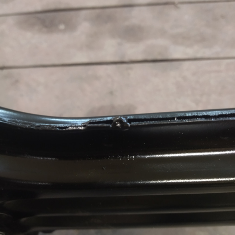

1. Первый и самый главный как он сделан, а именно сварка. Да они полностью повторили геометрию "форму", да сверловка совпадает, да сварка именно в тех местах, где варится на оригинале…но блин как это сварено и чем? Желает желать лучшего. И это как-то удручает.
2. Не совпадает один единственный размер, проем под крепление заднего сайлентблока рычага, не соответствие в 2 мм, что характерно с двух сторон, абсолютно симметрично.
Если заморочиться и дополнительно проварить его по периметру, местами по Канту, то думаю всё станет хорошо и просто крепче. Но стоит ли заниматься такой ерундой, когда казалось бы покупаешь новую деталь, которую должен просто установить на своё место? Не знаю.
В общем я в замешательстве, как поступить, ставить и не дурить голову, или же всё-таки искать оригинал.
Пока думаю.
Казалось бы какие "бабки" такие и "тапки", но все же.
P.S. Если объективно, могу ли я посоветовать такую деталь к покупке? Наверное скорее нет. Увы, но это так.
Ну как говорится…думайте сами, решайте сами…
…про металл, он толстый, кто говорит, что он там из 0.8 сделан "пиздёж"… извините за грубость…
Ну и фотки, вместо слов.
До скорых встреч друзья.

Яб ещё задался вопросом ИЗ ЧЕГO это сделано?..
Вы знаете, я даже не знаю, но легче моего раза в два))))…

Производитель ноу нейм, но я думаю что Китай…
Он будет работать и делать возложенную на него функцию, но только после лёгкой модернизации)))
Этот похоже на JP Group 1140000100. Я тоже такой хотел взять, но из-за несовпадения втулки крепления отказался. Перезаказывал аж 3 подрамника, у всех такая проблема. А потом попался VIKA 11991783501. И совсем другое качество. И сварка получше. И по массе в сравнении с оригиналом разницы не заметил. Встал без проблем.
