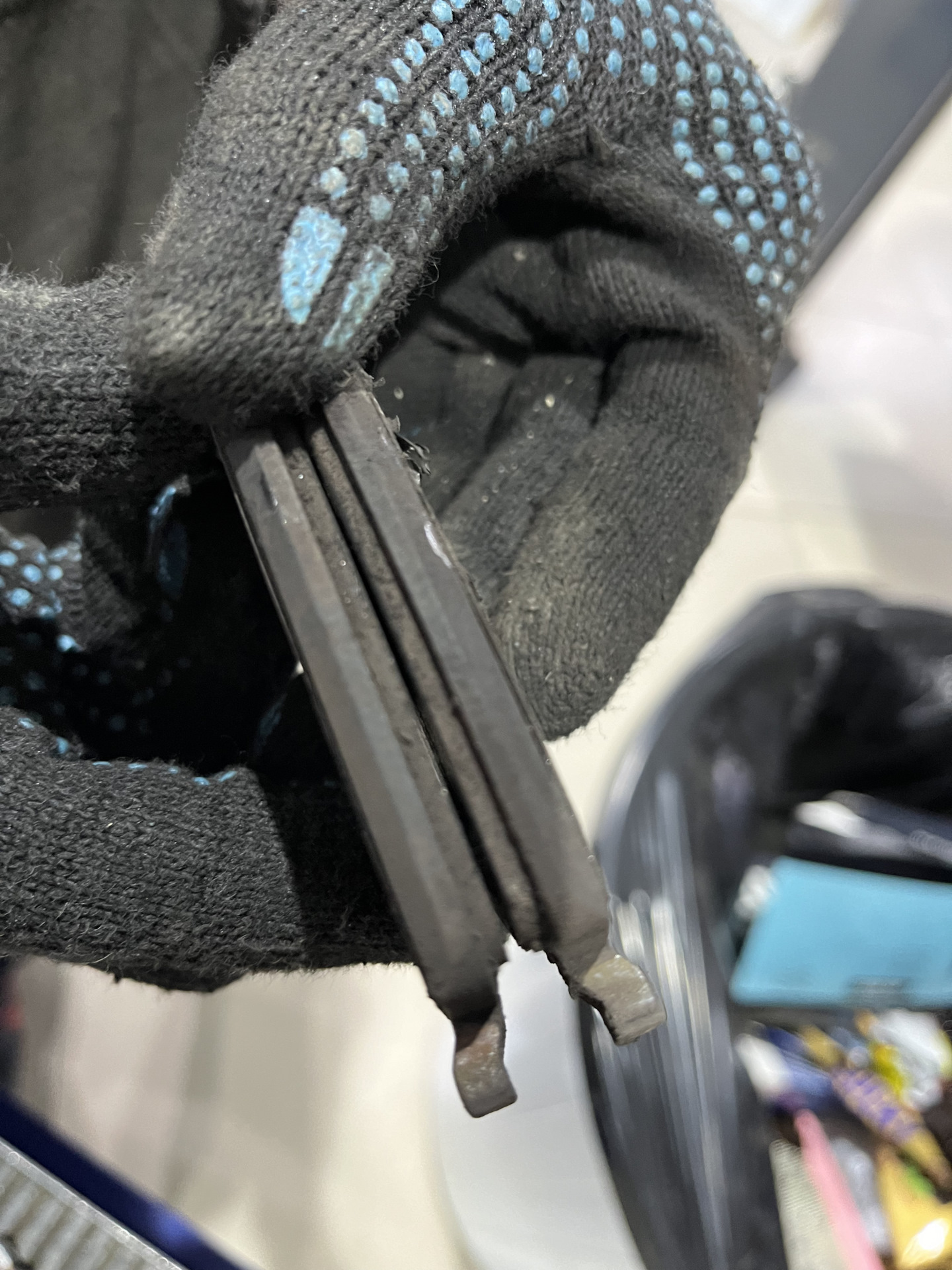

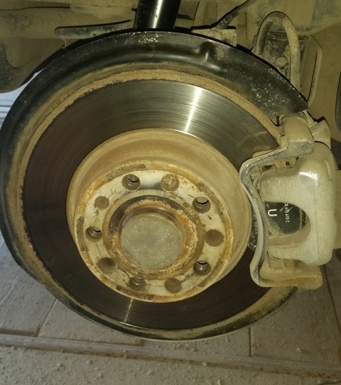

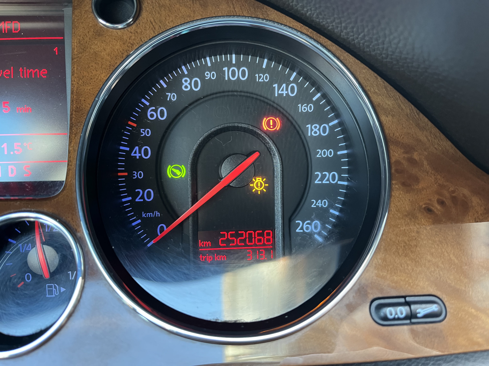

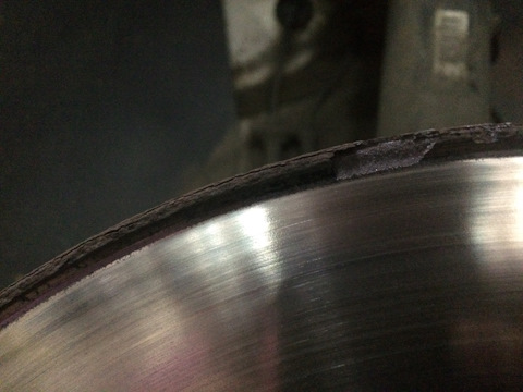

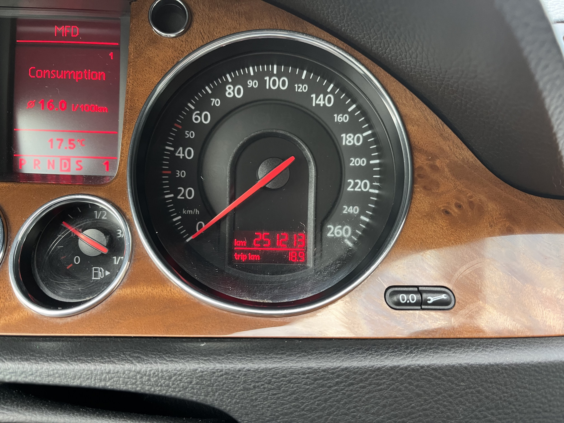

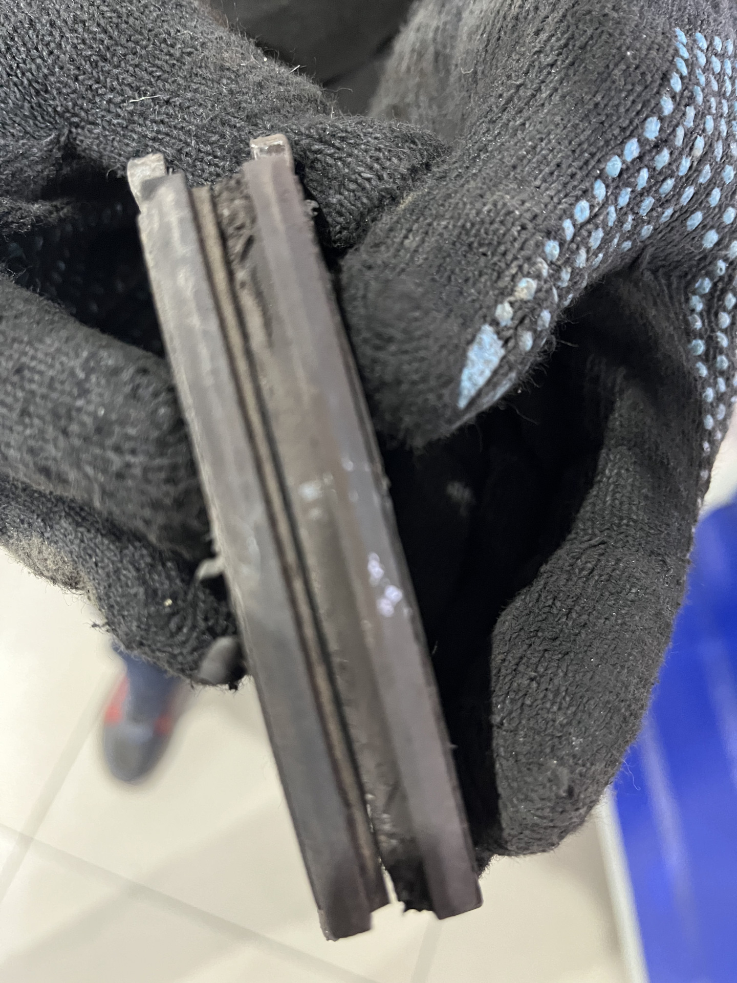

Настал момент замены тормозных колодок на задней оси.И укатал я их почти в ноль.
. Всегда колодок мне хватало максимум на четырнадцать тысяч.
. После последней замены колодок проехал чуть больше 17 тысяч километров. И перед заменой колодок была сделана ревизия суппортов . И эта ревизия дала результат что колодки стали равномерно истереться, а не как ранее что одна больше, а другая меньше.

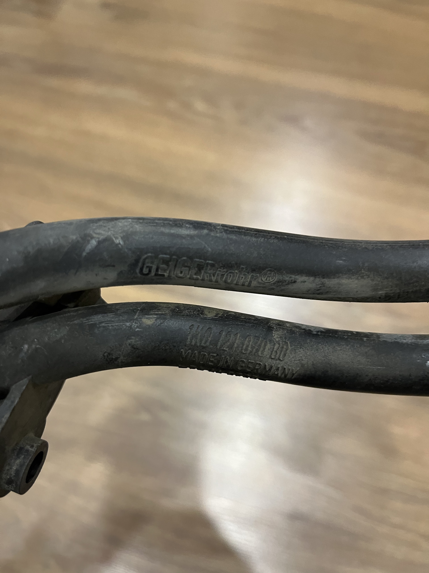

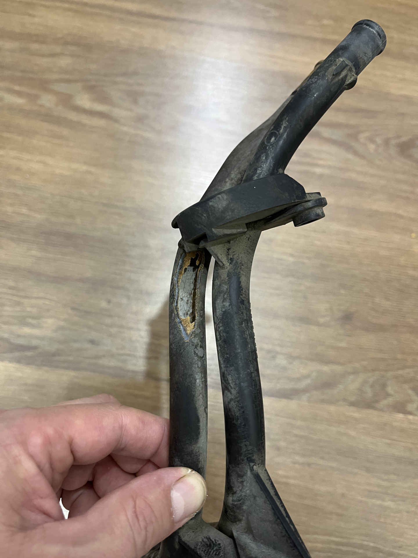

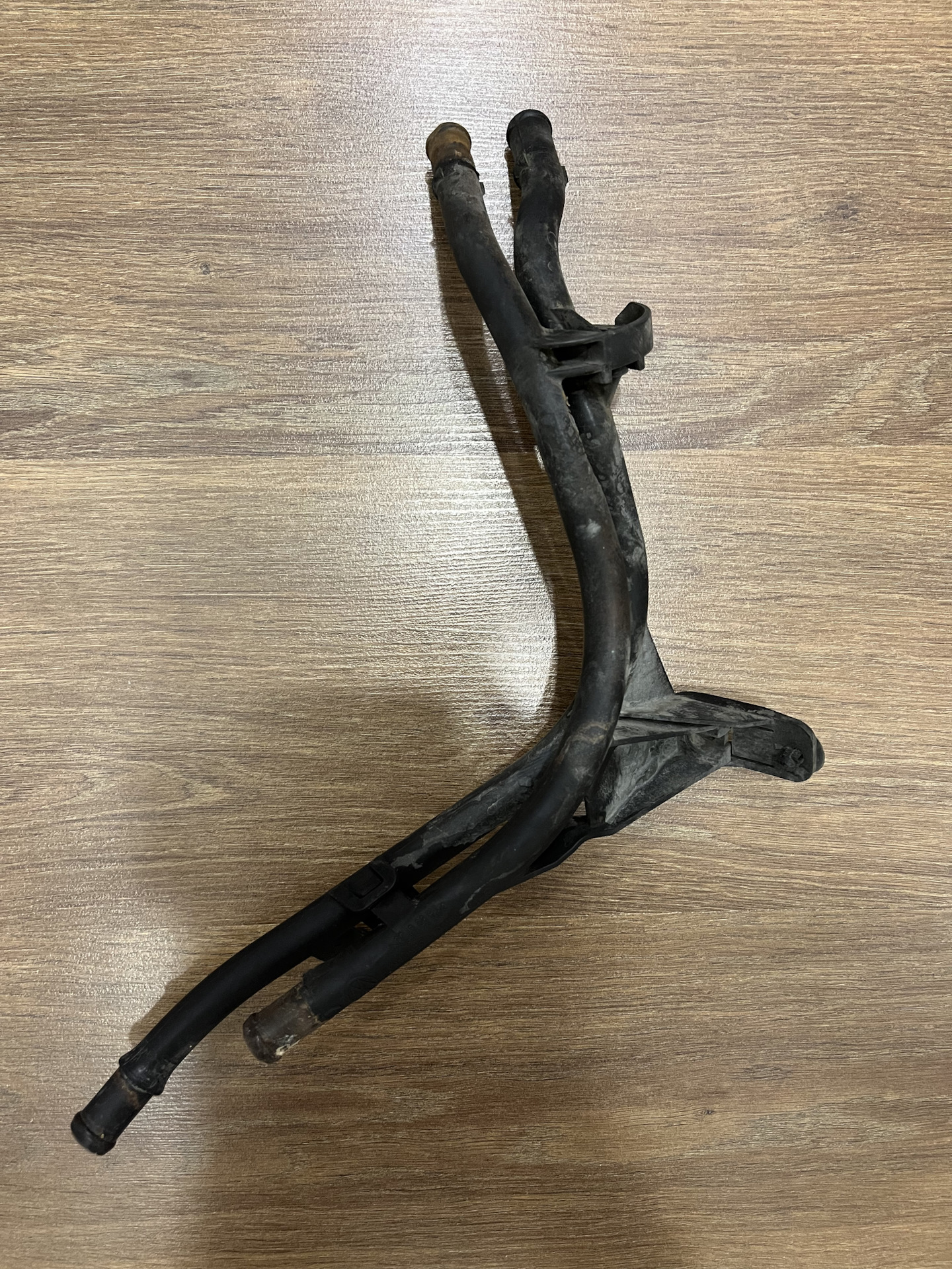

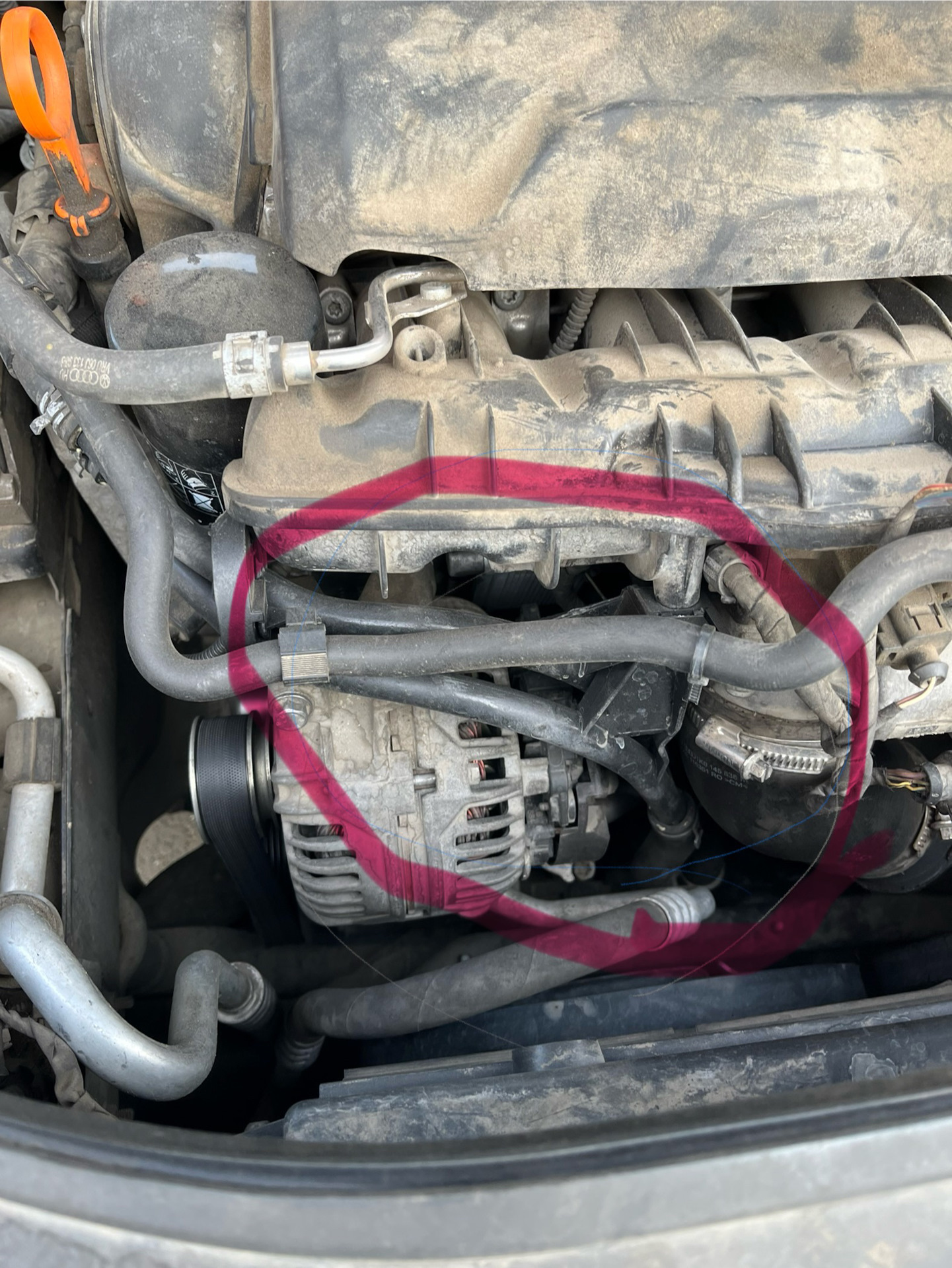

. До замены колодок, пару неделями ранее. Была произведена замена двойной трубки охлаждения с впереди
Антифриз уходил можно сказать ручьём .
. Трубку которую приобрёл новую оказалась не оригинал, но продавец дал гарантию два года. Менять не стал по причине что отправляя из Краснодара в Питер не быстро.

Себе на зад Ставил феродо прошлым летом, 40 прошли, ещё тысяч на 10 думаю хватит, на перед ставил недавно маршал, тоже порадовали
Феродо не разу не ставил, но надо попробовать. А так постоянно ATE, TRW, Brembo .

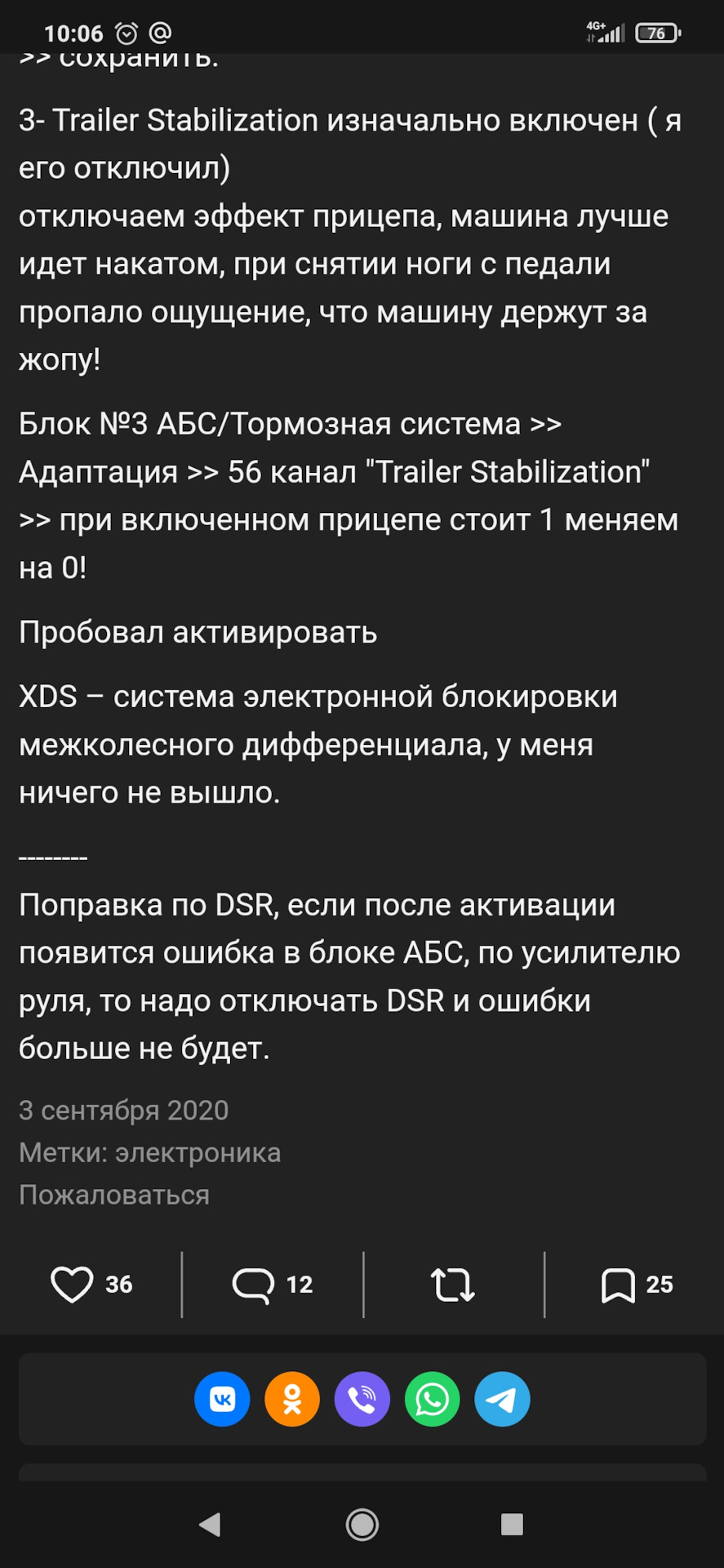

ДА по изучайте, у кого-то в бж видел про задние колодки, программно отключается какая то опция и колодок хватает на дольше.
А, есть полная картинка?этого как изначально делать?
Блин, берете Васю, заходите в абс …56 канал, в адаптации скорее всего, посмотрите разберётесь.
Понял)
Е мое))вам это не подойдёт, у вас Рено а это для пассата.
У меня пассат 1.8 бзб, )))и 2 рено и много чего
Понятно)
BEARRUS142
Короче посмотрел Васей прицеп написано включен и стоит значение 0?))как понимать
Не могу сказать, у себя не проверял, возможно от года выпуска есть различия в кодировках…
Возможно, меняю 0 на 1, начинает писать что прицеп отключен, но не сохраняет

Я уже смерился что хватает почти на один и тот же пробег. Конечно кто-то пишет и по 25 тысяч катаются. Может ещё потому что газ в пол и резкий тормоз из-за этого и не надолго их хватает.
