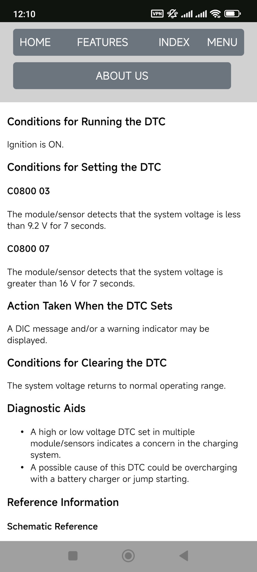

Доброго вечера. висит постоянно ошибка с0800.с ней висит ошибка по эл.ручнику u0128. блок снят с тросами. Ждет замены. Перевел на русский и получил такое. Слабый ток на устройстве 1. Это какое устройство? Блок? А какой? Подскажите кто знает
Пройдись по мануалу, но я бы не стал радоваться проверь нет ли лужи на ВСМ молуле.
Лужи нет смотрел, сухой ни капли .
Значит ошибка по низкому/высокому напряжегию в сети
У меня еще акум походу дохлый хотя показывает нормально. Но чуть постоит с фарами или музыкой и все не завести
Так там написано что либо акум умер, либо генератор, я про акум не стал писать. Думал ты проверил бы…)))
Да я замерял мультиметром все норм. Зарядка тоже идет. На заведенном 14.7-15 показывает

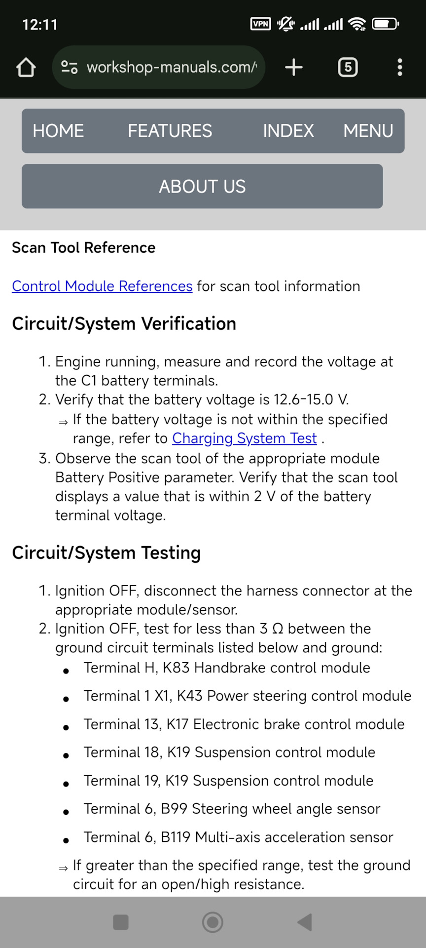

Держи, я с телефона переведи на компе там все по ошибке workshop-manuals.com/vaux…/miscellaneous/dtc_c0800/
Я с телефона вообще не могу зайти на этот сайт почемуто
VPN твое все…
Аааа спасибо
Привет, C0800 — напряжение аккумулятора вне диапазона. Проблема может быть в генераторе. Нужно замерить напряжение на клеммах мультиметром.
Спасибо, ато я уж блоки чуть не стал снимать смотреть
