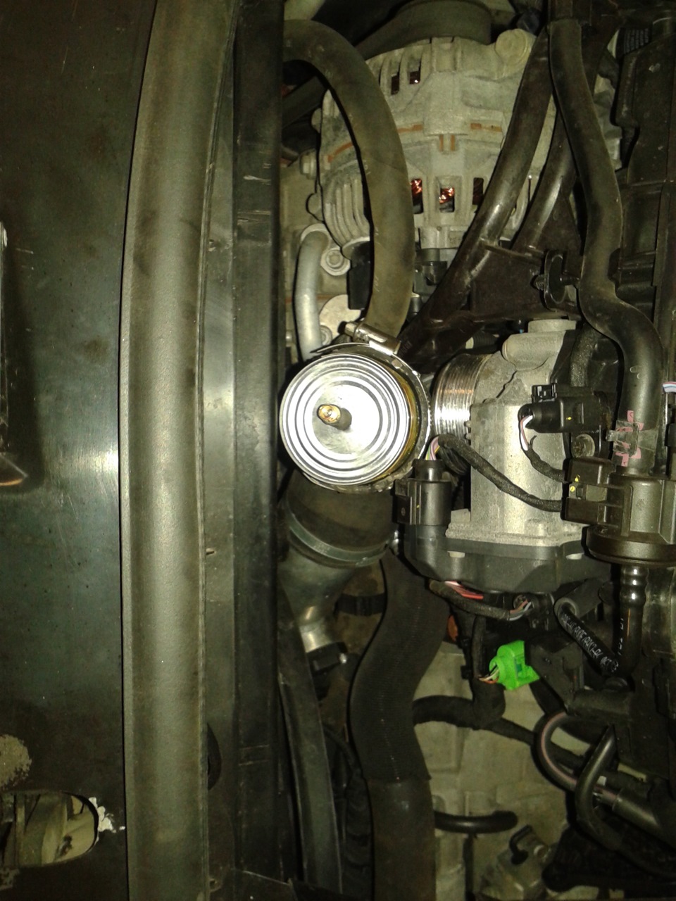

Всем Здравствуйте! В продолжение темы ВОТ ТУТ. А именно, что было сделано для поиска пропавших 0.3-0.4 бара:
— снята проставка Forge, ни чего не дала (доказано — не вредно! кстати продам, ставить не буду);
— сделана опрессовка впускной системы от входа в холодную часть турбины до дроссельной заслонки (ВНИМАНИЕ опрессовка по описанному методу не верная — необходимо блокировать вход в холодную часть турбины!);
(показала — сифона нет не в одном соединении);
— подтянут вестгейт (4 витка);
(показало — причина именно в этом, со временем просела пружинка, сделал жестче)

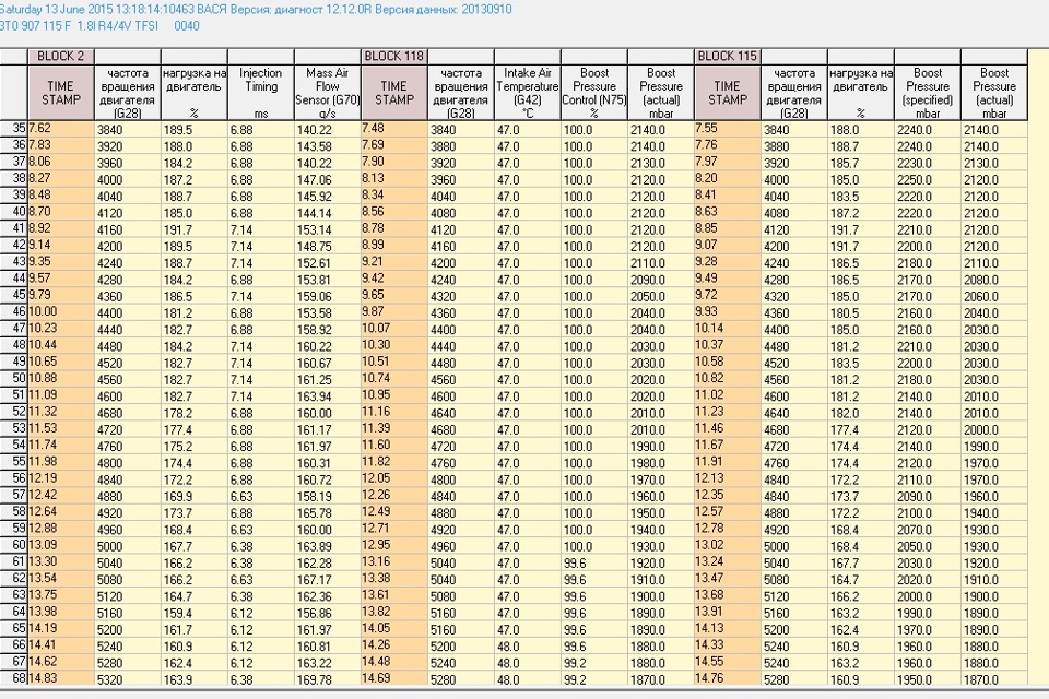

И как итог проделанной работы вашему вниманию логи! Наддув в пике 1.28 бара (запрос 1.41)

Чет я не понял ты вестгейт поджал а не распустил?
поджал калитку к окошку…он был расслаблен
Где 20 группа? Откаты полюбому появились после подкрутки!
не выкладывал…до 0.5-1 откаты…все в норме)
Если снимал логи этой группы тогда добавь для общей картины!У меня после 2-х оборотов появились но на нужное 1,2бар так и не вышел:(
какие группы интересны! сниму…в личку кину если надо! со смесью все хорошо! с дросселем тоже…с клапанами тоже все корректно
020
По воздуху больше стало или нет?
Ты тему ДО, на которую я ссылаюсь смотрел? У меня СТ.2 был 190-195гр…воздуха на данный момент меньше чем должно быть!
Сейчас почитаю!Ты помню писал было за 200гр/сек
было.мне хотябы свои 190 вернуть! маф — это сопротивление (нить накаливания грубо)…чем холоднее воздух за бортом, тем меньше его надо чтобы остудить. (расходомер покажет меньше гр/с) а будет жарче на улице — ситуация обратная (покажет больше гр/с)
Я у себя до 187-190гр/сек пока так и не вышел на аналогичном конфиге:( Пока только 173,5гр/сек но тачка едет бодро!

Это нормально! софт какой? у меня сейчас ровный…смотри 249 клапан…да и ЛОГИ в общем нужно снять!
Сань, ну а что с расходом воздуха? Да, а подтягивал какую гайку внутреннюю или наружную?
По воздуху 170 ( в этих ЛОГах есть колонка)…раньше было 190-195гр…у меня какие то ошибки по мафу выдает! Гайки Саня две двигать нужно! сначала двигаешь правую (как на фото) потом левую! Двигал по виткам на угад! И не промахнулся)))
