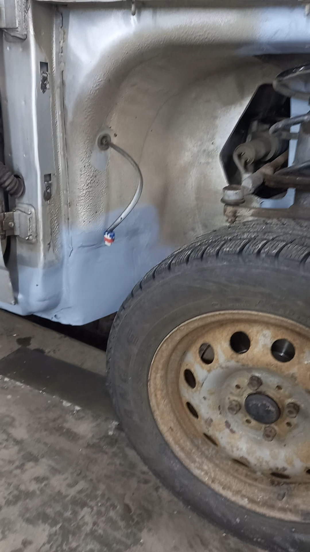

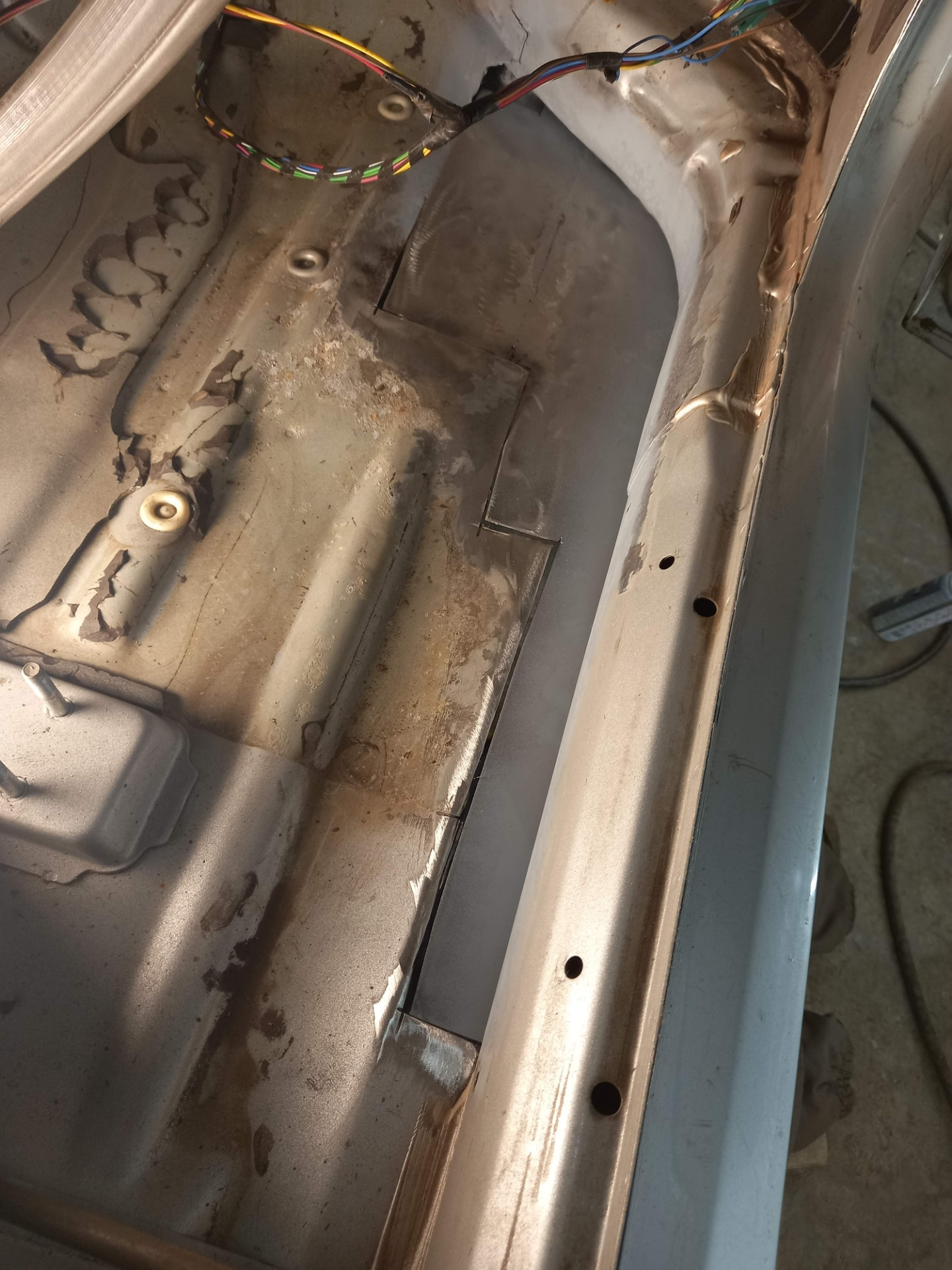

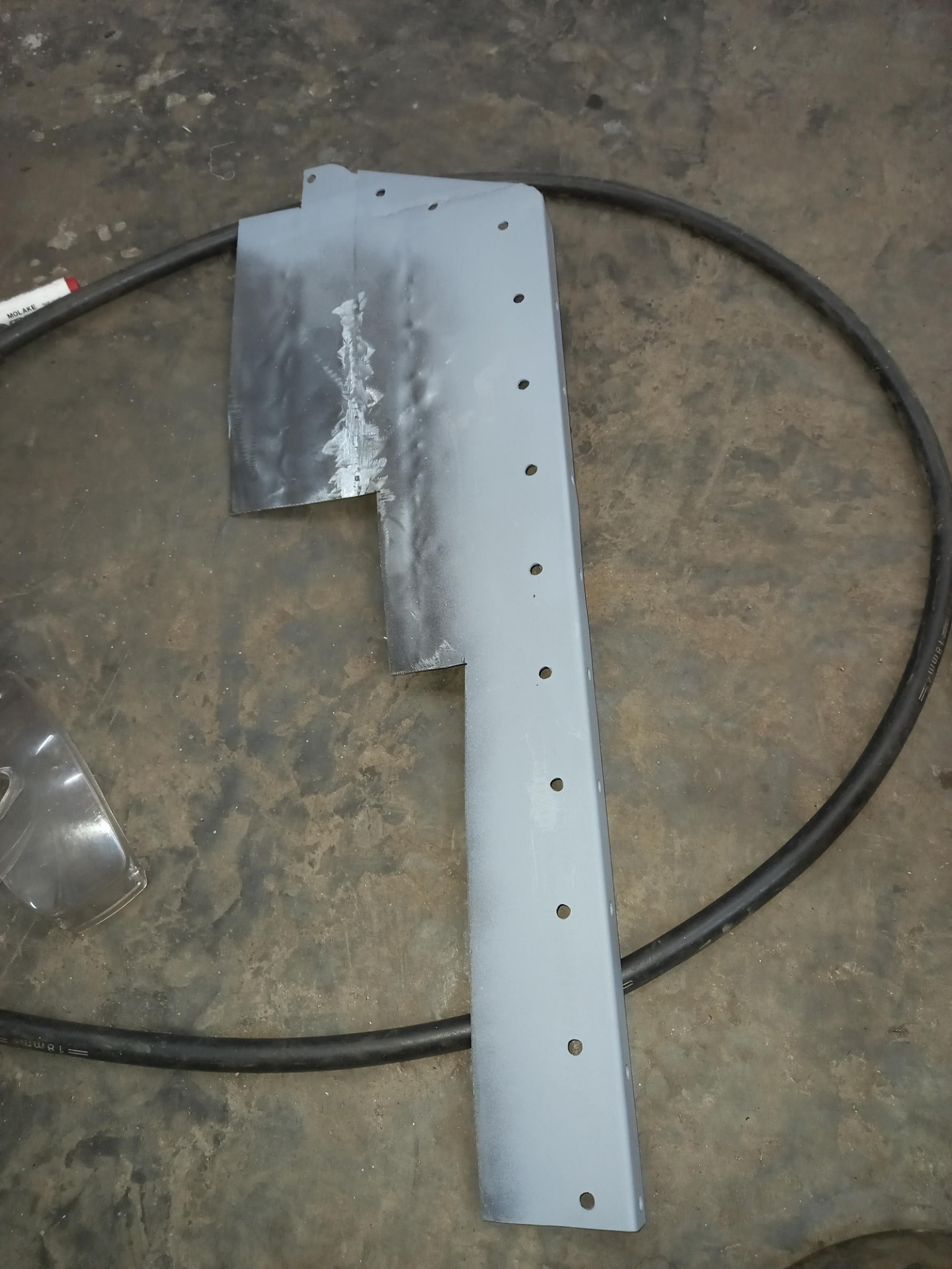

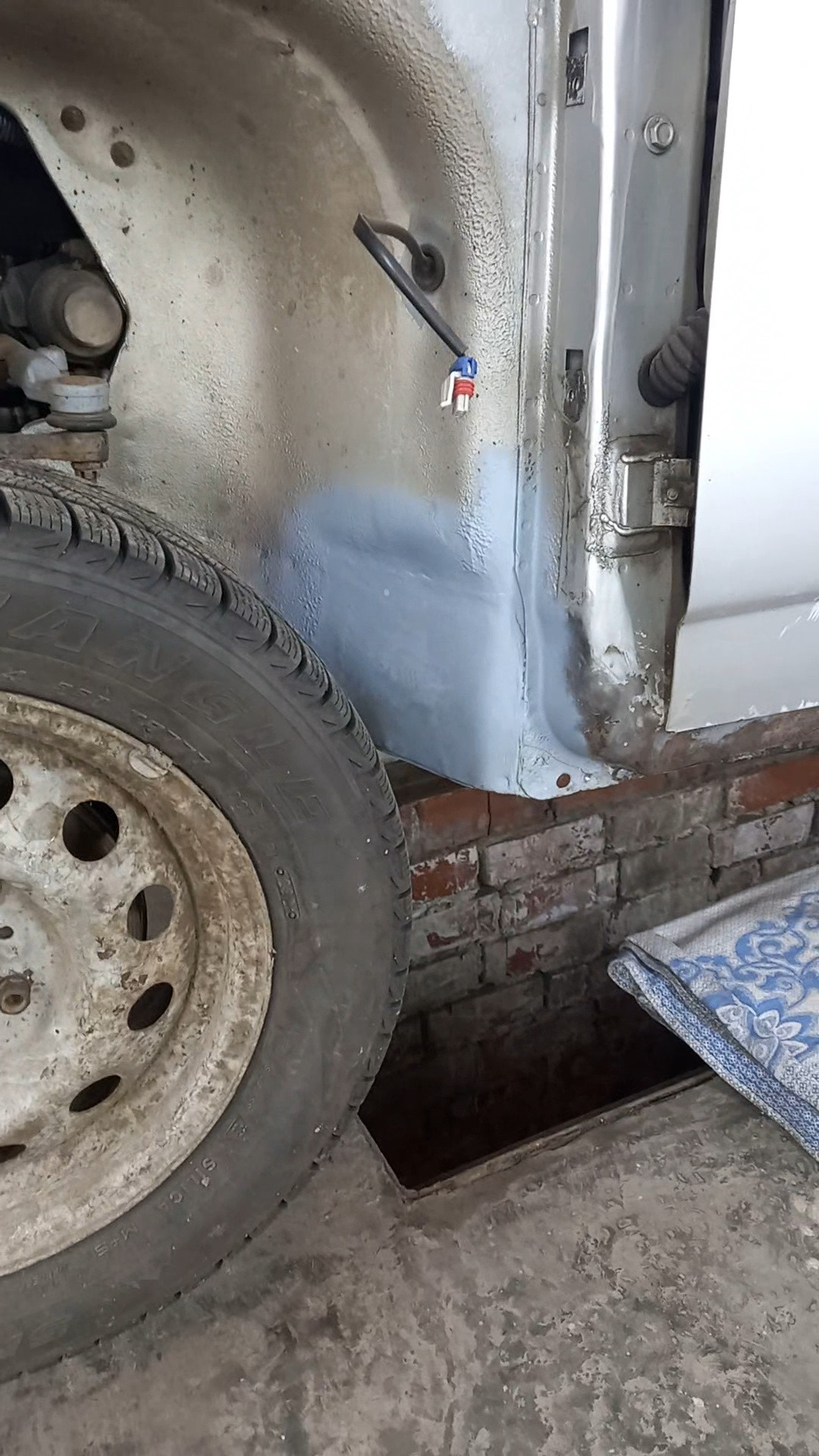

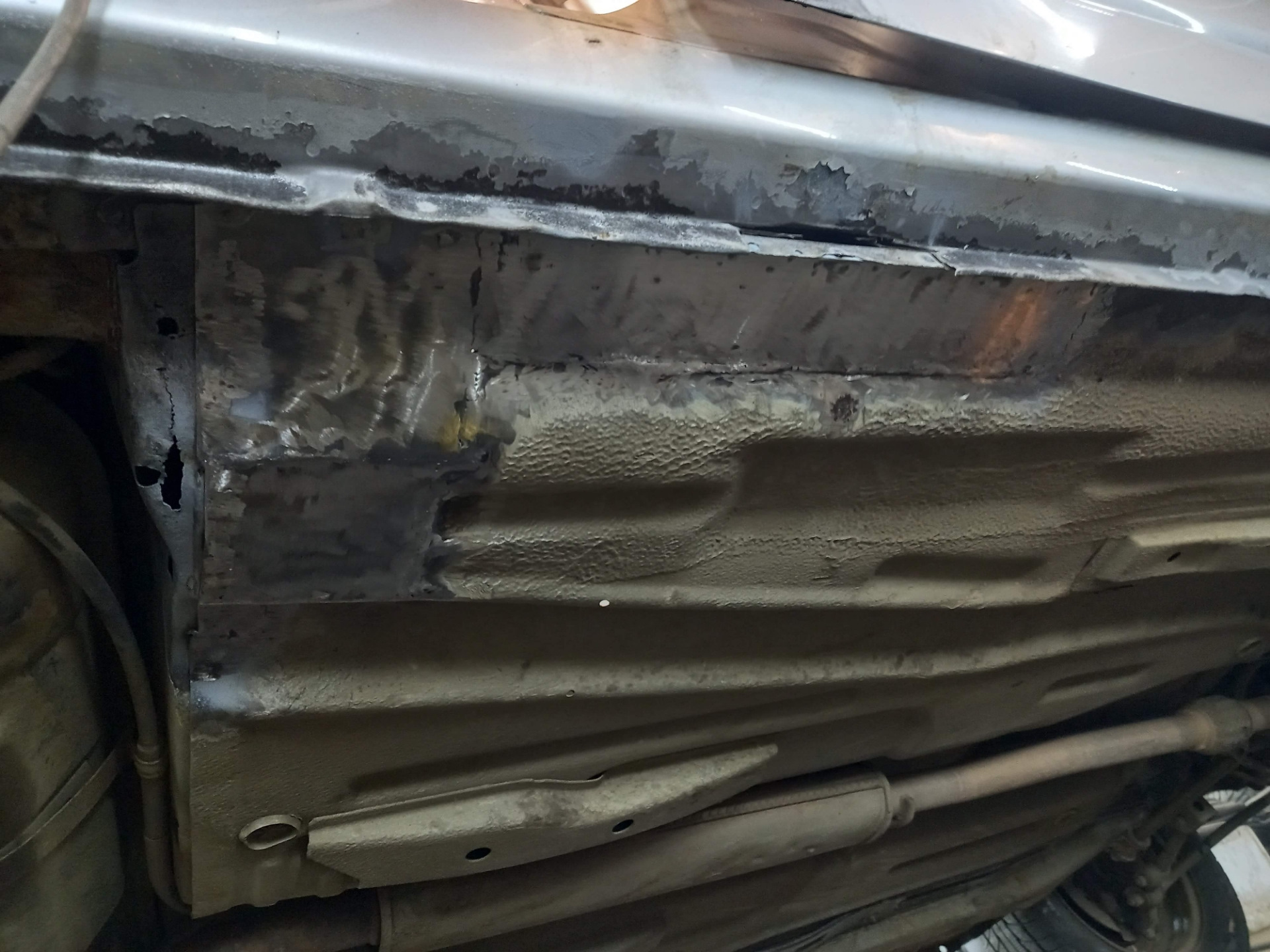

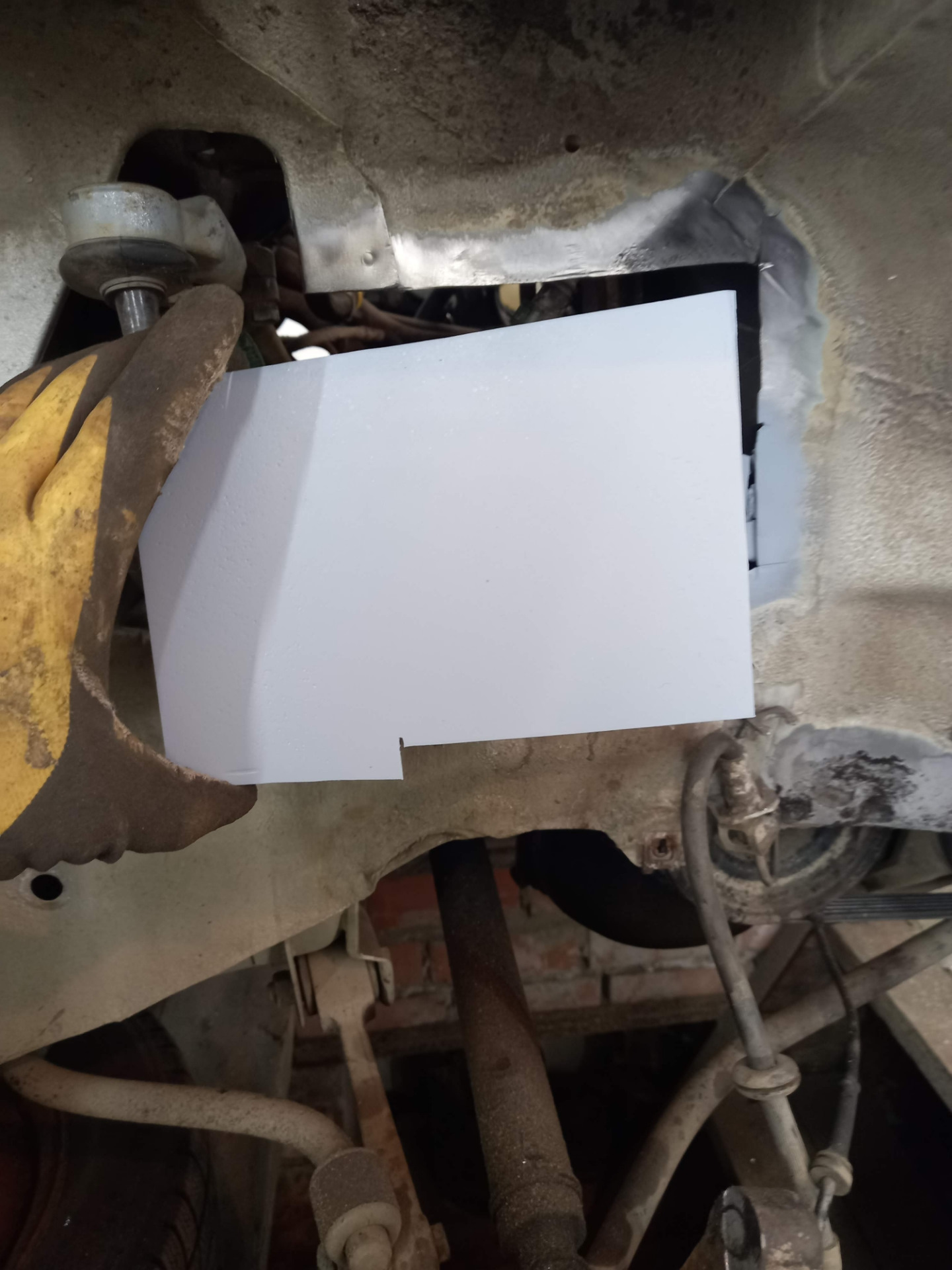

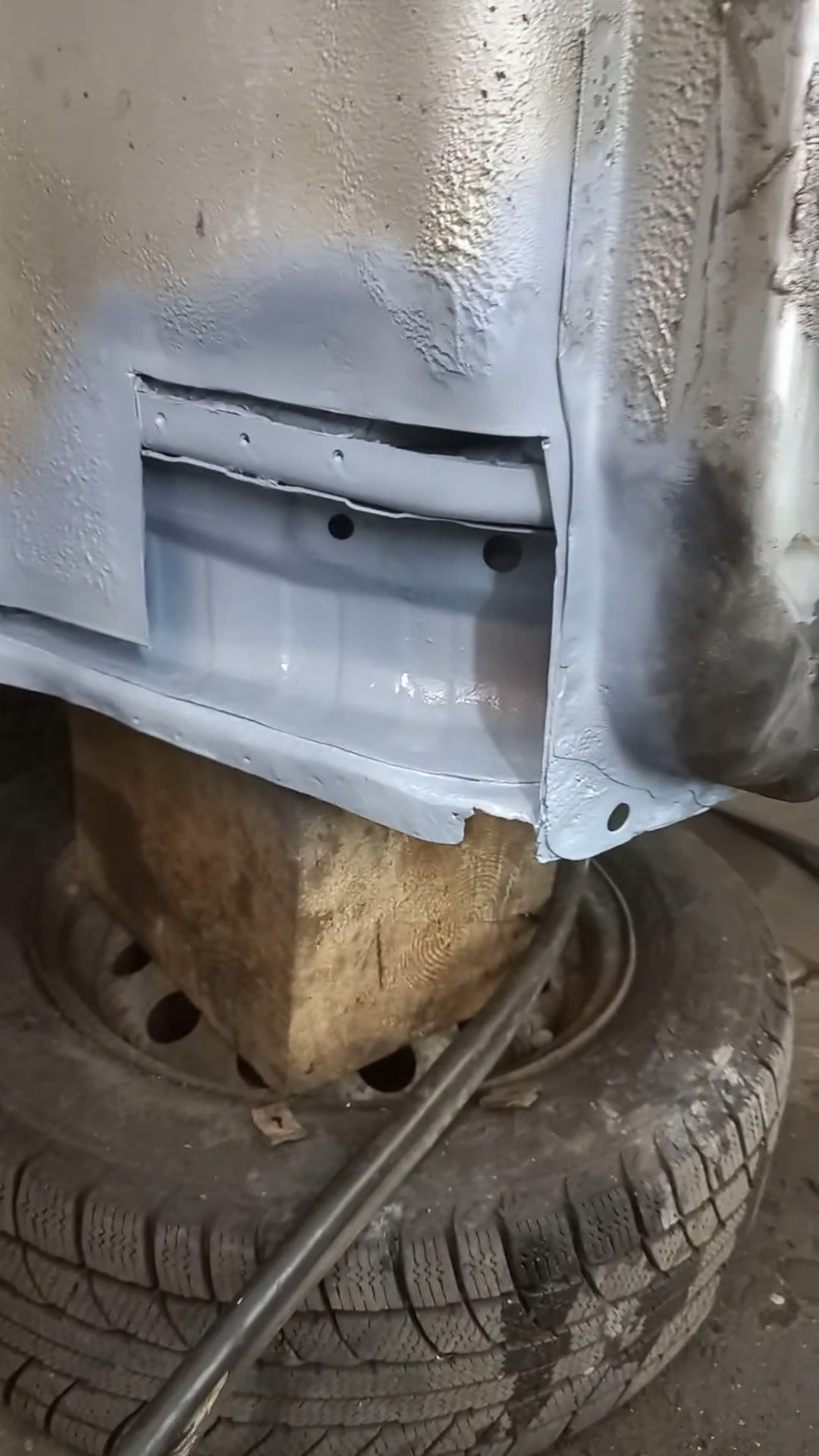

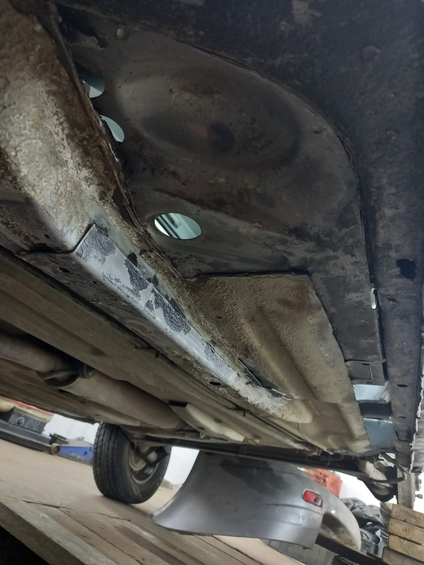

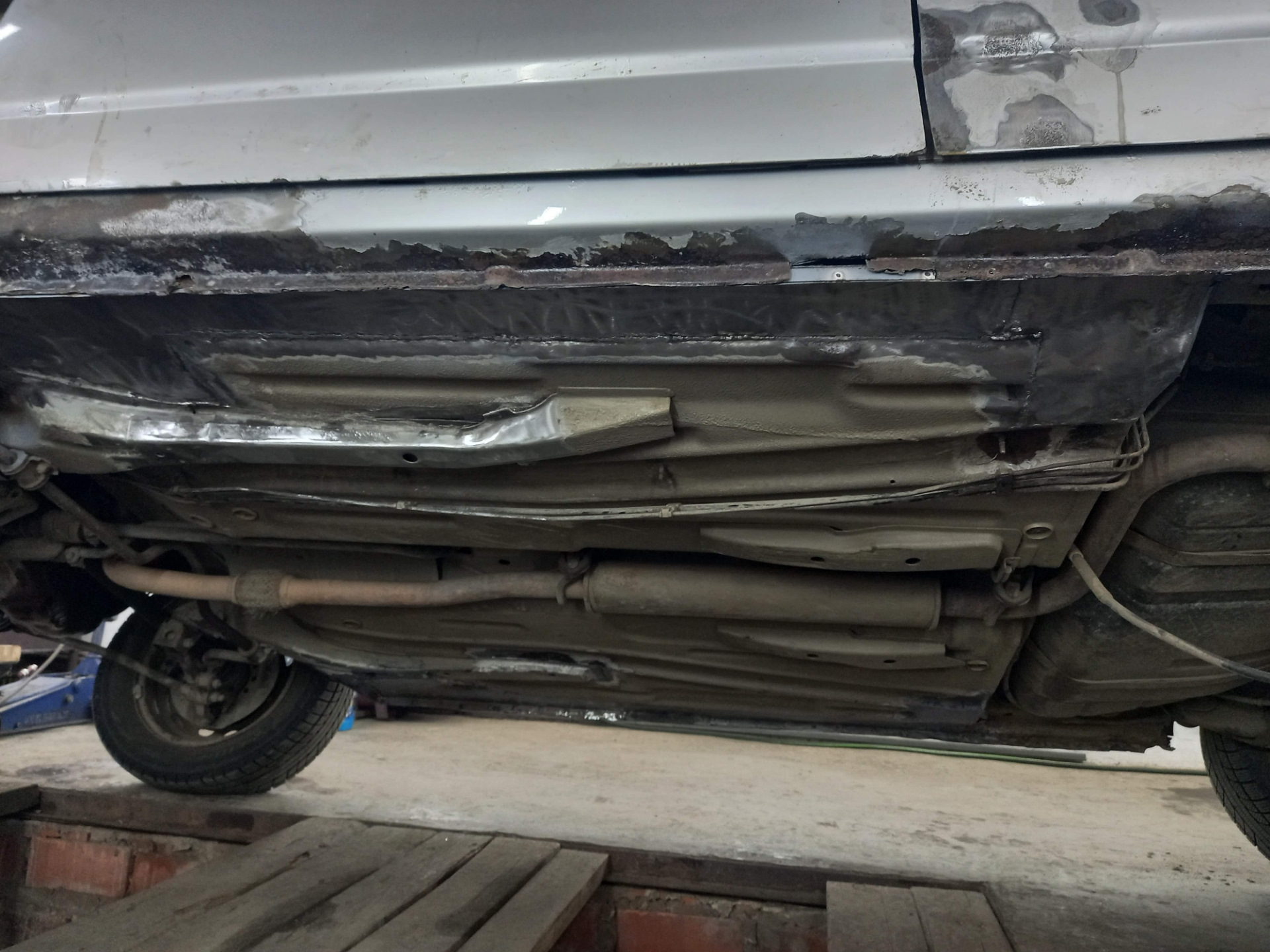

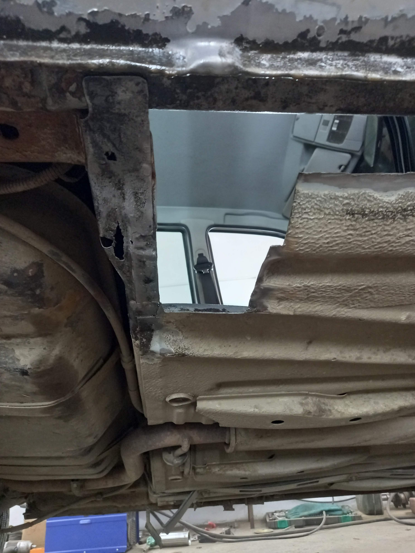

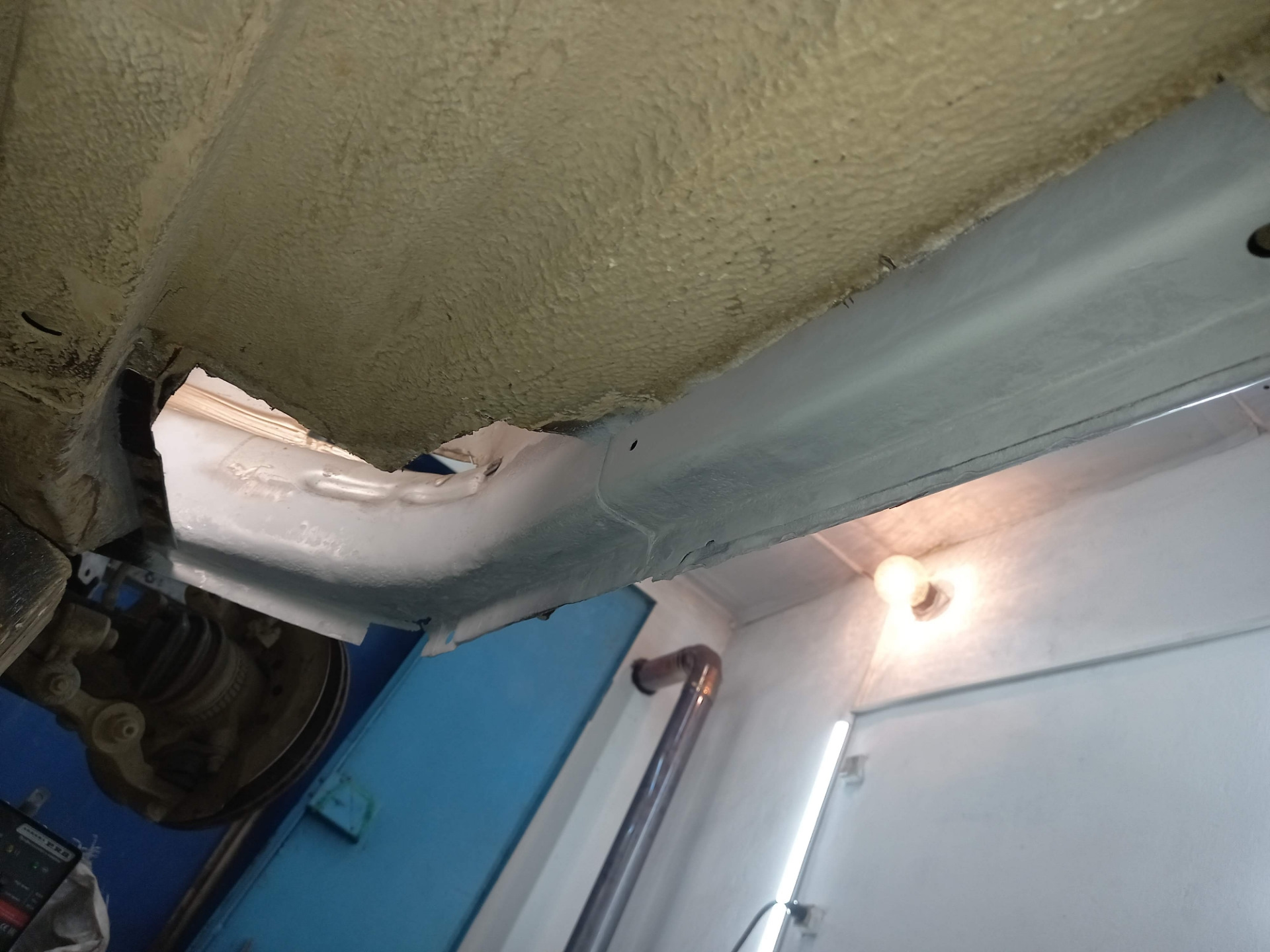

Первым делом разобрал весь салон и удалил заводскую вибру, вырезал все очаги ржавчины до живого метала и начал делать латки, заказал на листогибе листы по метру с бортиком, днище сгнило в основном на месте стыковки пола с внутренним порогом.

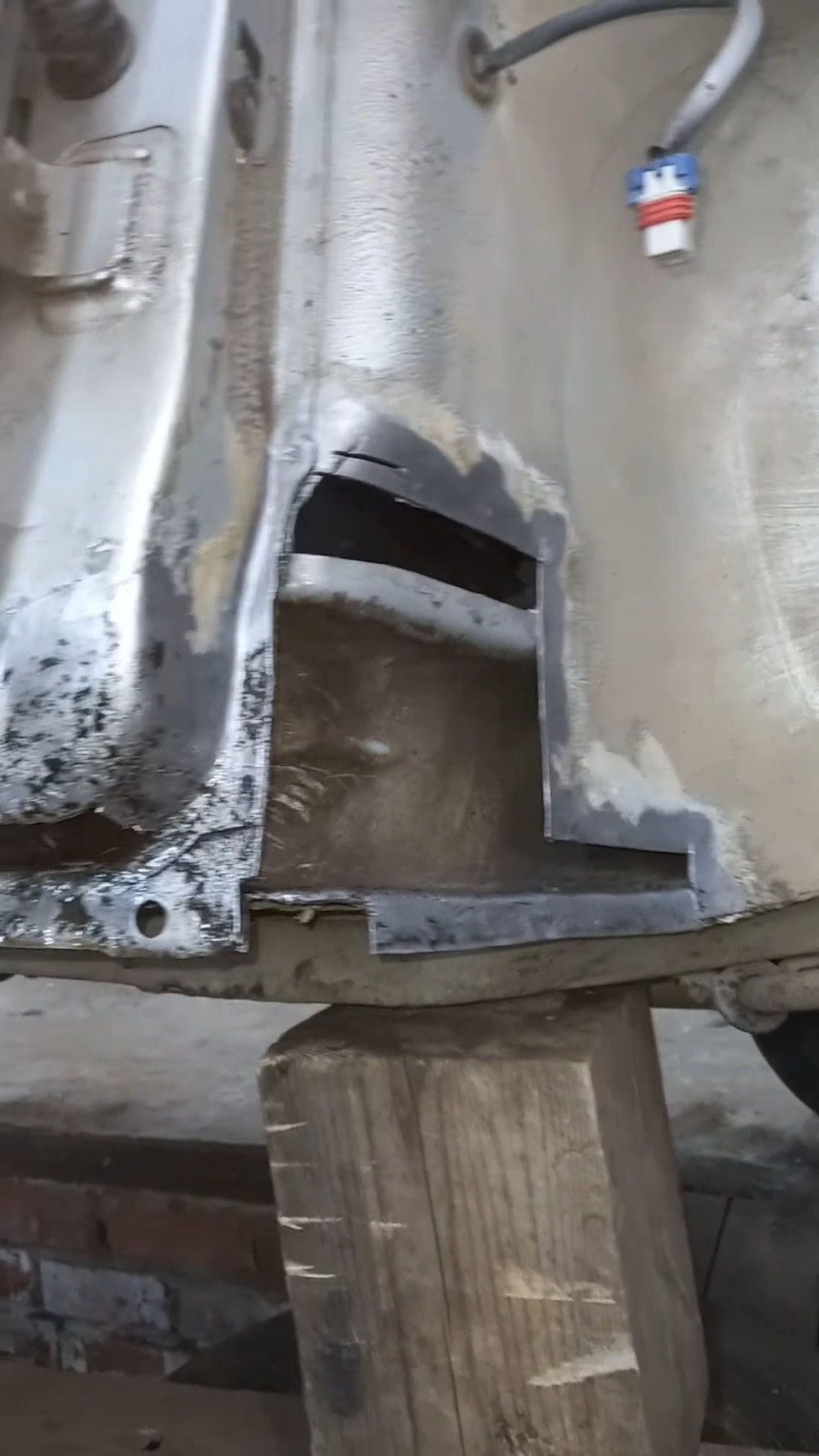

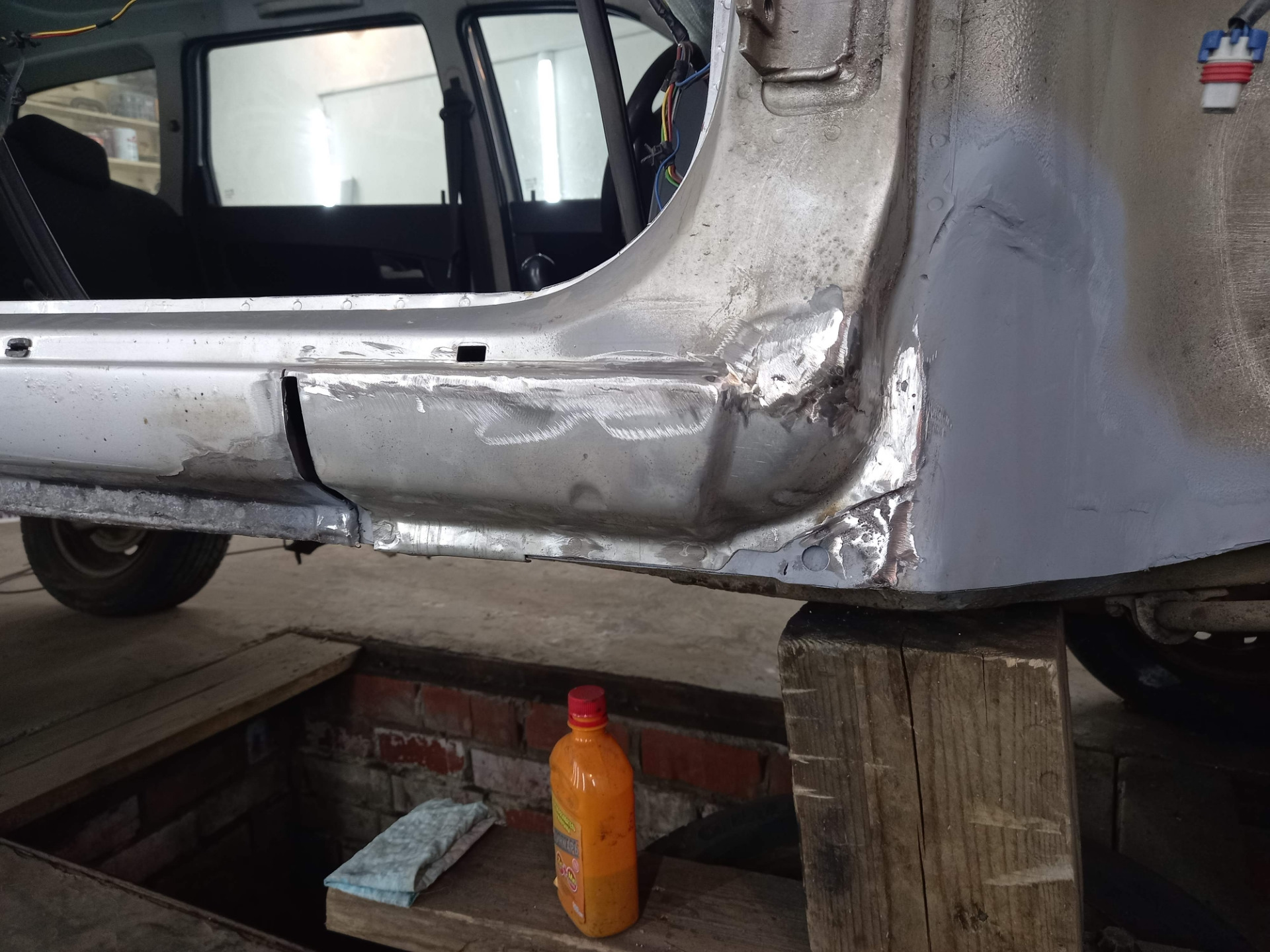

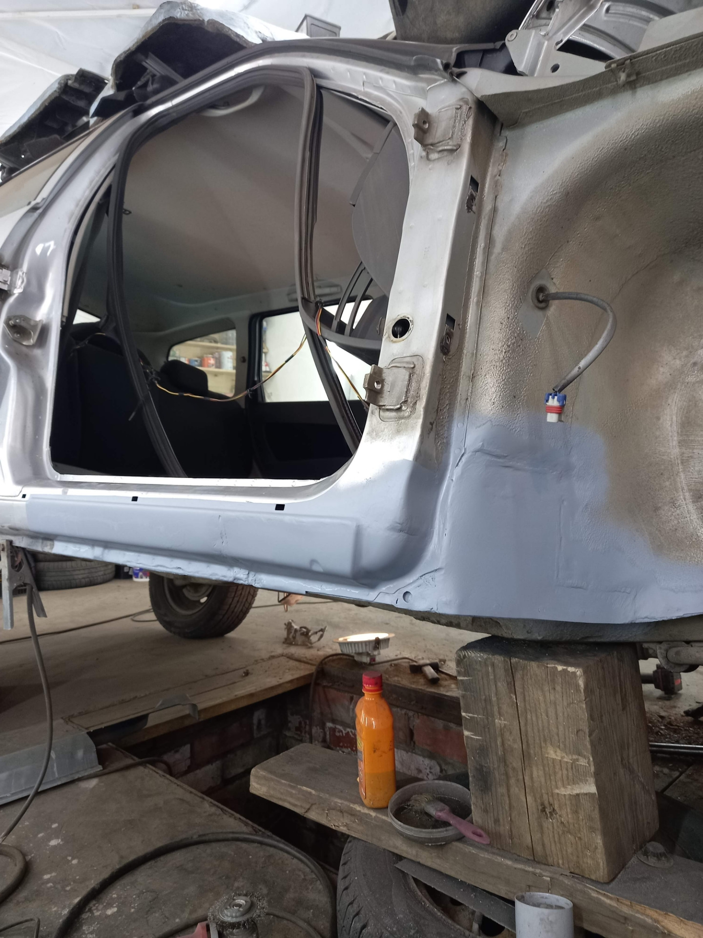

Такой ремонт порога может быть имел место быть, но с другой стороны порог был гнилой и его нужно было менять, и как то не сидела на душе мысль что один порог поменяю, а второй нет? Решил менять оба порога.

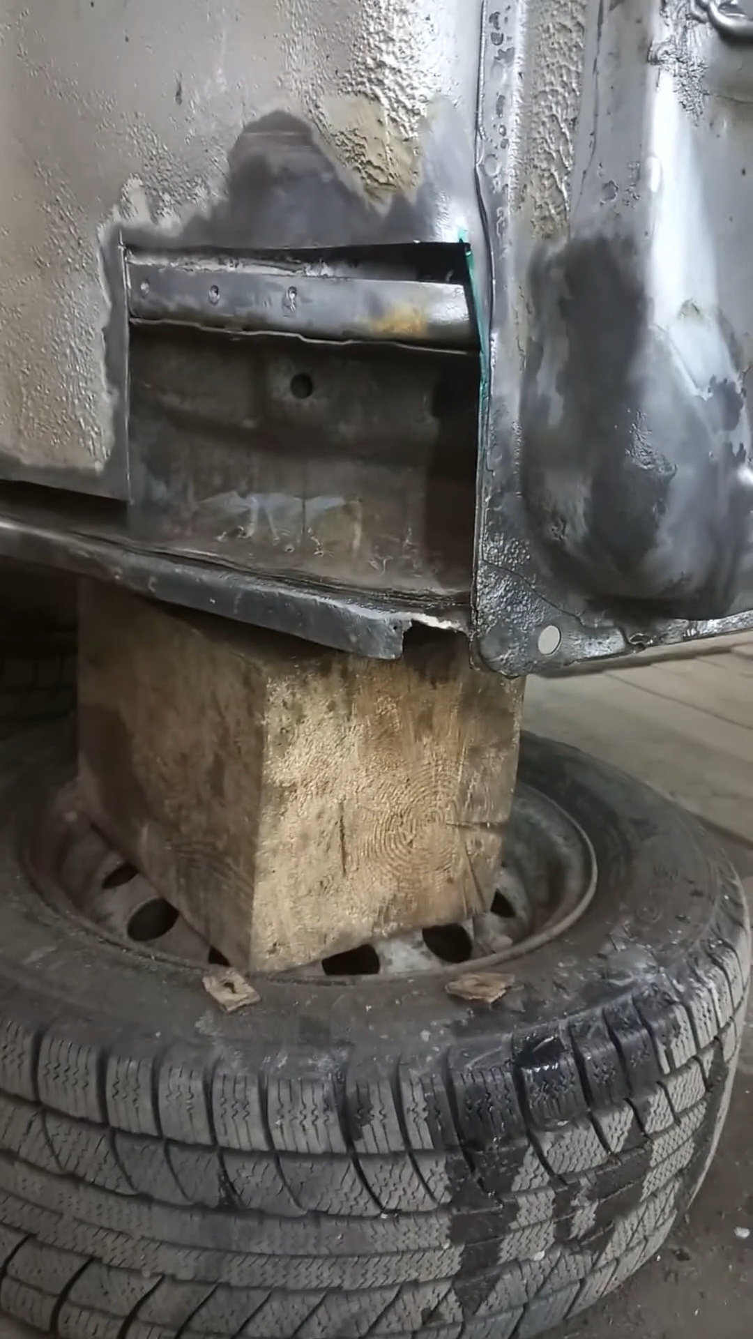

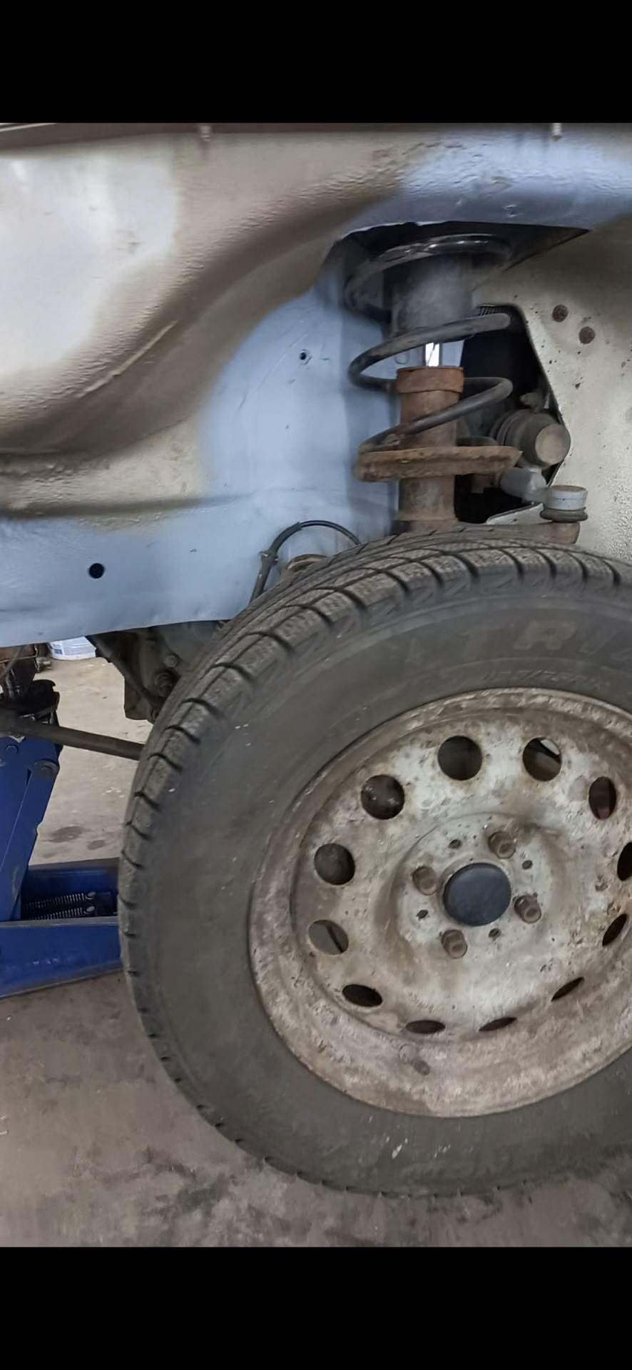

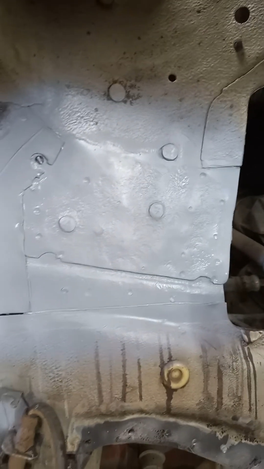

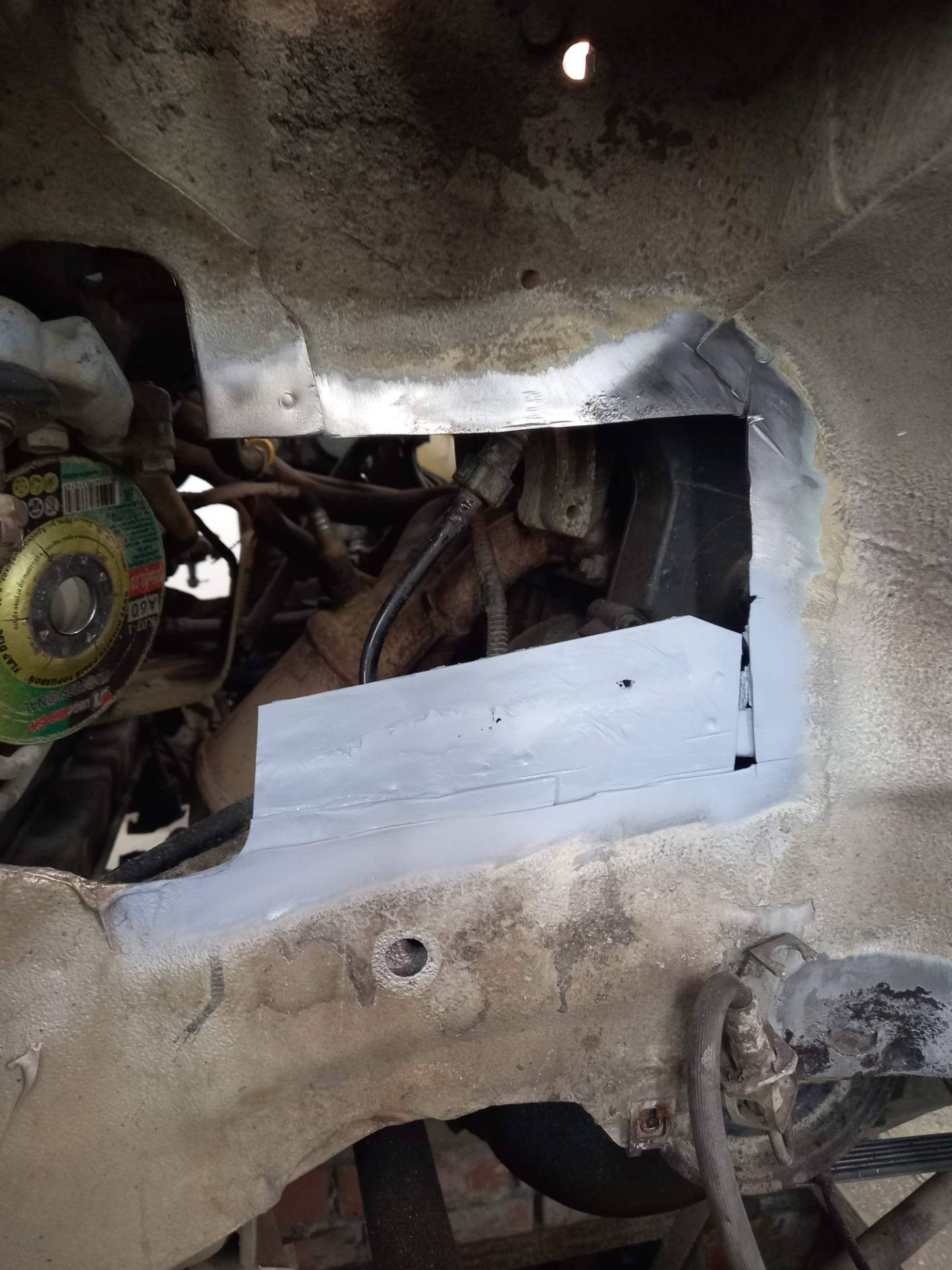

Правый стакан не прогнил насквозь, в этом месте соединяются 2 метала, один из них удалил, поверх приварю ещё один слой метала.

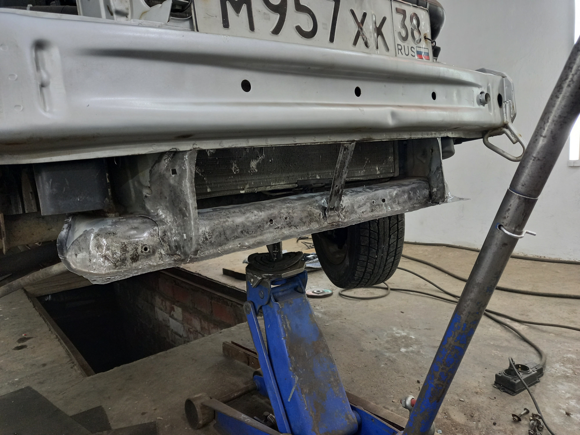

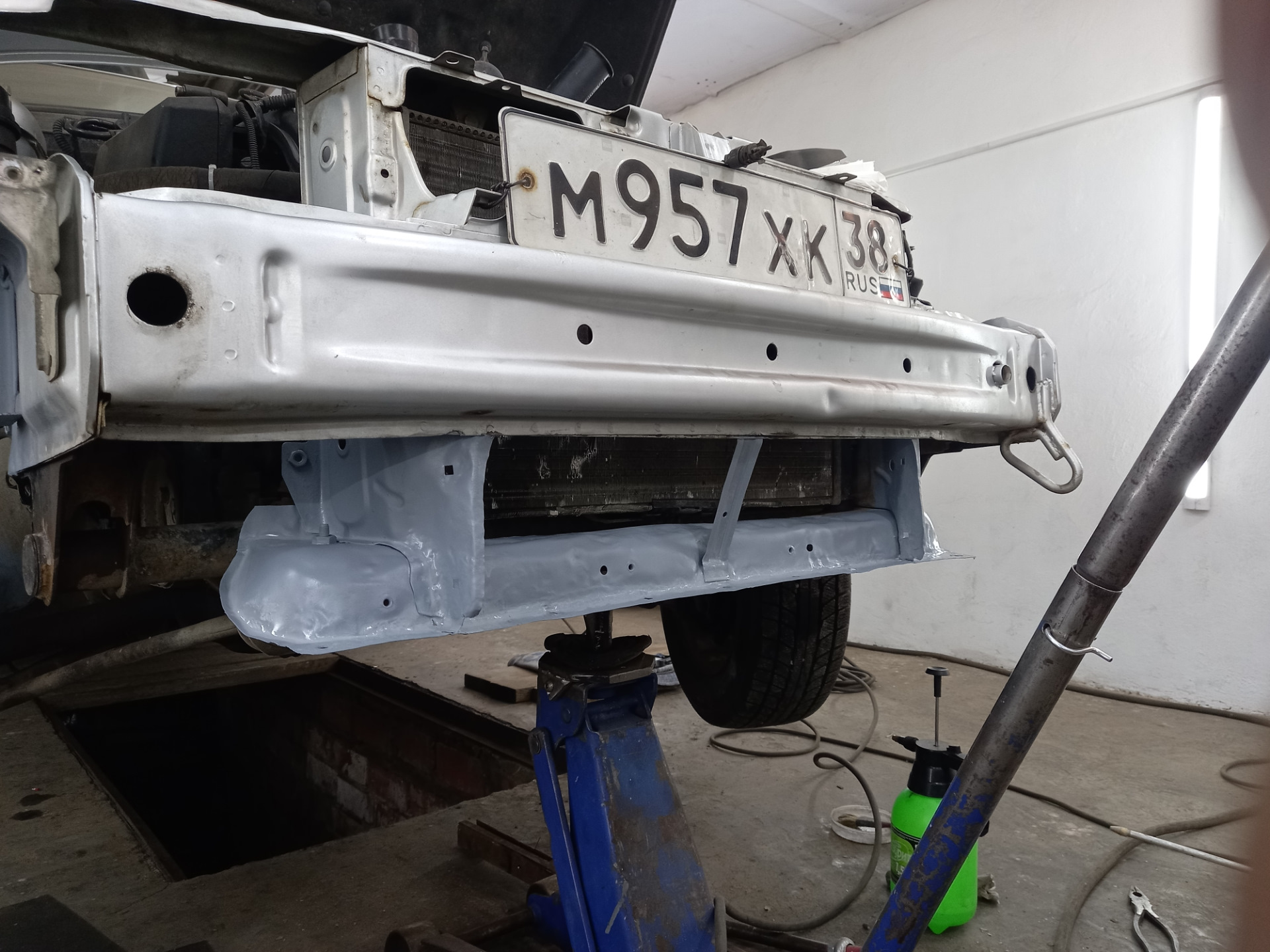

Думаю получилось не плохо восстановить переднюю часть, а вы как считаете❓️

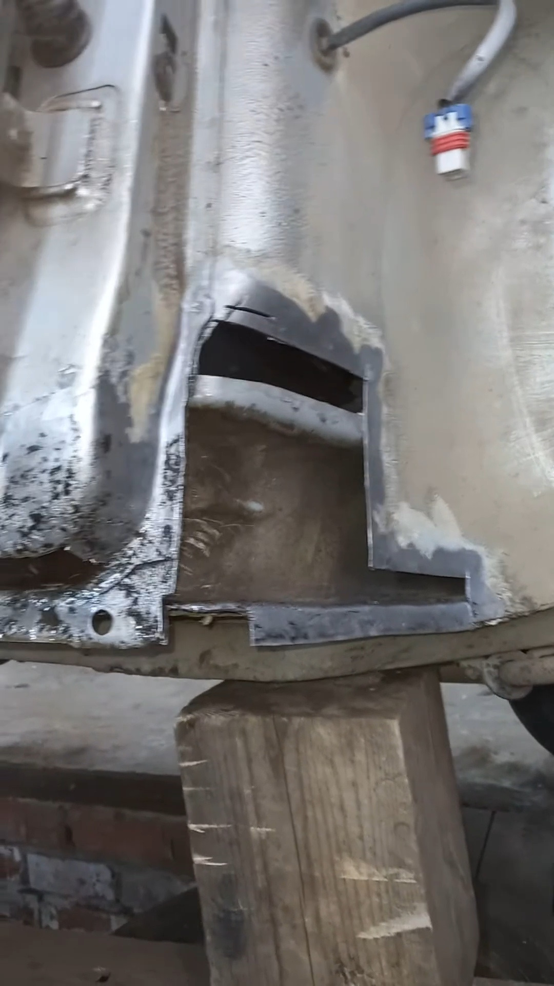

Выпиливать пол с водительской стороны очень сложно, не хотелось мне отпиливать усилитель пола, но все получилось.

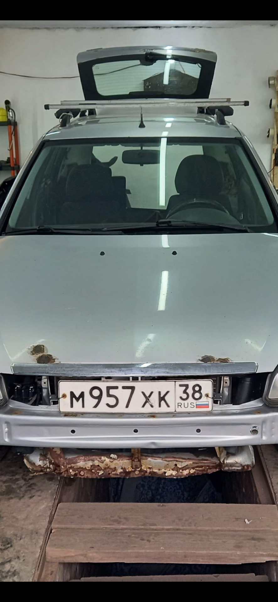

Доброго дня.
Нижний фартук на телевизоре радиатора новый приварил или старый отстучал и выпрямил? С ним были сложности по выпрямлению?
Старый выпрямил, единственная сложность была нижний бортик выстучать, взял проф трубу по размеру приварил две закладных по краям, прикрутил снизу к фартук болтами и выстучал, а так там все элостичное😂
