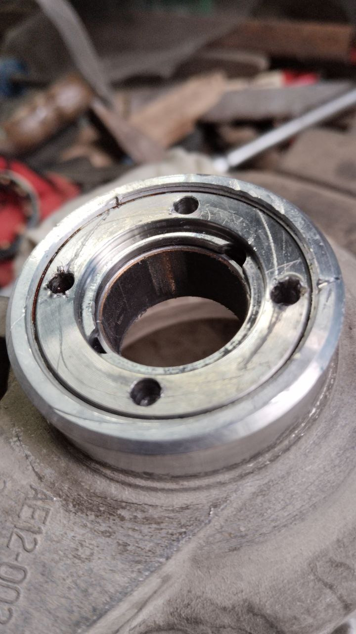

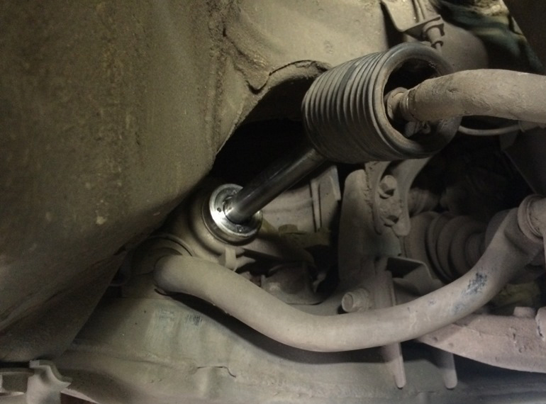

Приветствую всех!
Нужен совет от бывалых по поводу втулки рулевой рейки.
Пришло время заменить рулевые тяги и наконечники, хочу сразу поменять втулку и сухарь с пружиной, что бы туда долго не лазить. У меня давно стоит втулка из графитонаполненного копролона, хочу поставить приближённое к оригиналу, т.е. металлическая втулка с напылением.

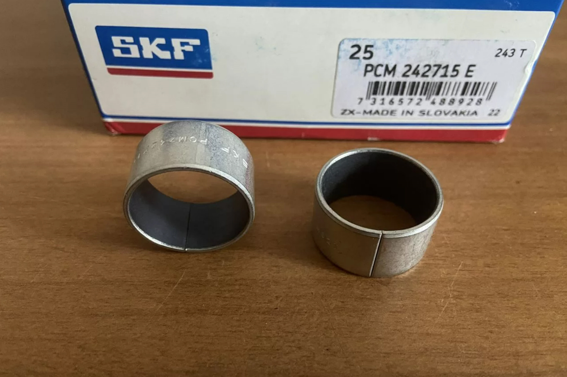

На Драйве много постов, кто-то ставит втулку от 7-го Аккорда, кто-то ICR, кто-то CR-V (53630S10013), есть ещё от Mazda-6 (pcm 242715e или pcm 242715 b), мнений очень много.
Прошу поделиться вашим схемотозом, кто что ставил и сколько откатал!
Спасибо.

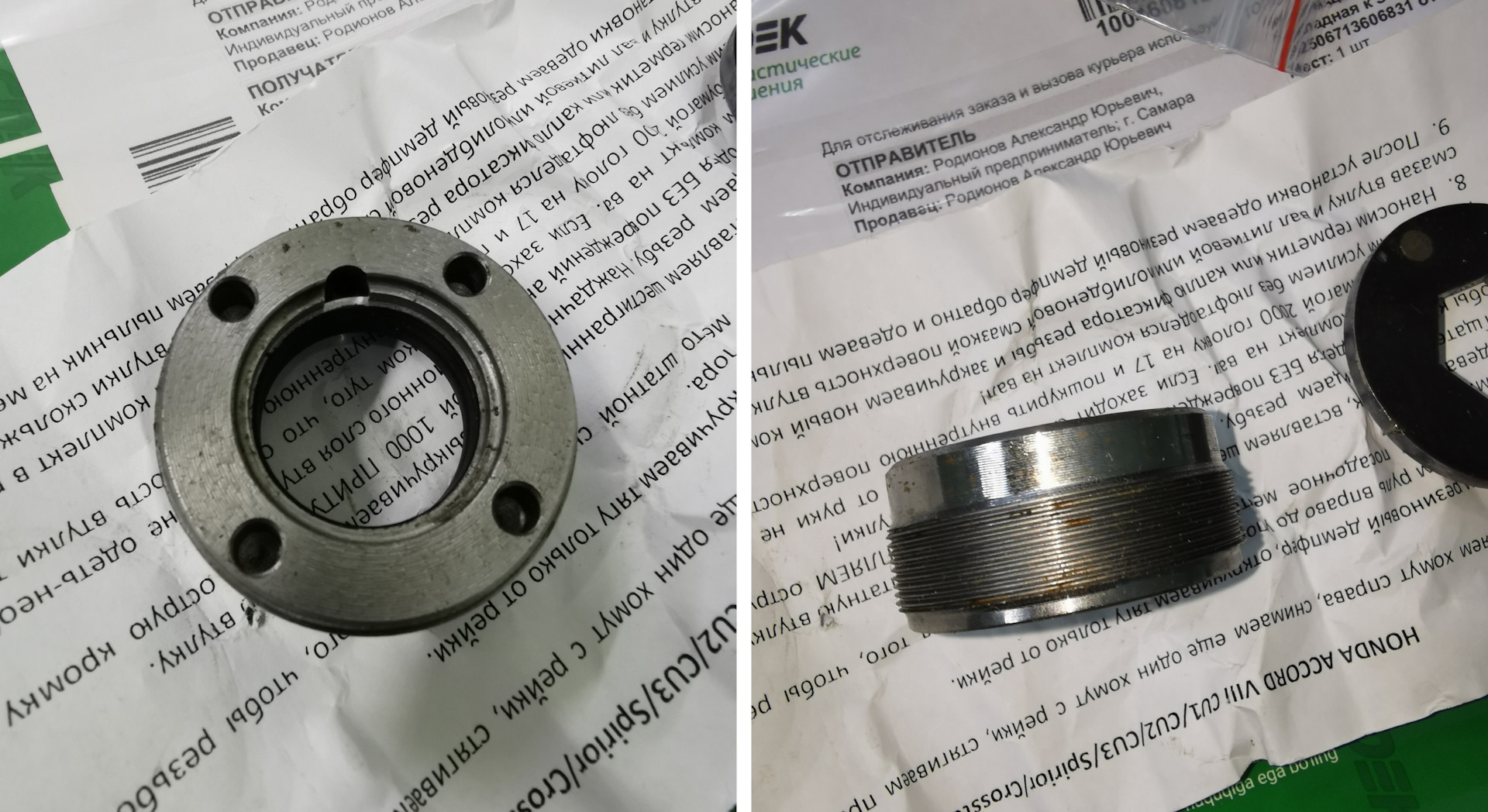

Ставь ремкомплект от енота. Проехал уже больше 100к, проблем нет.

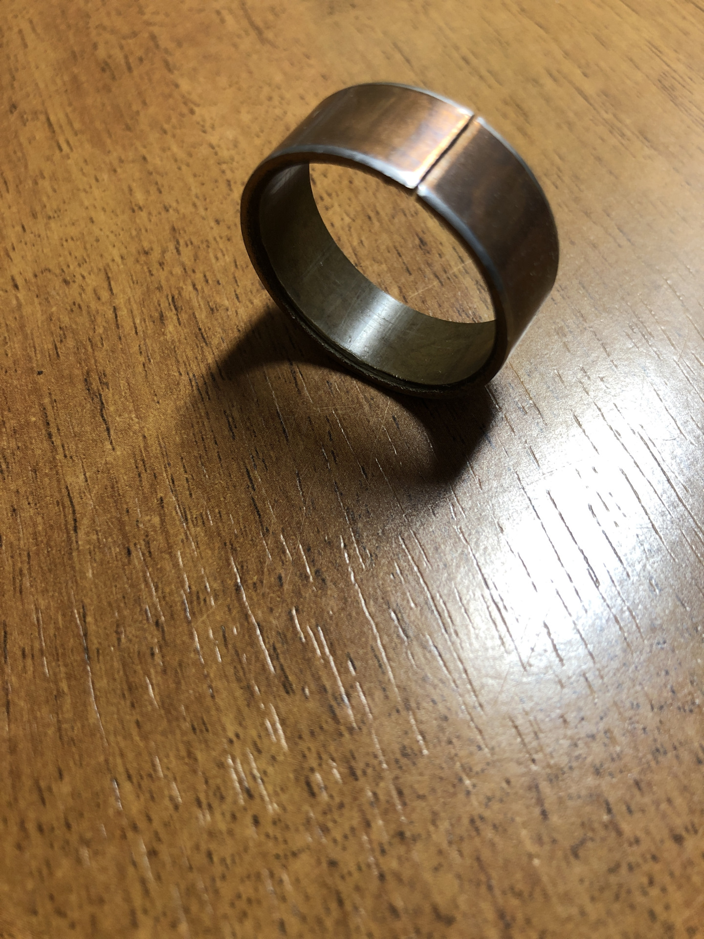

От7-го втулка оригинал и в 2 раза ширше родной, соответственно пробег будет не меньше.У меня зашалила родная на 86 тык, уже 40 отходила новая. Родная на фотке, тефлон ушел.

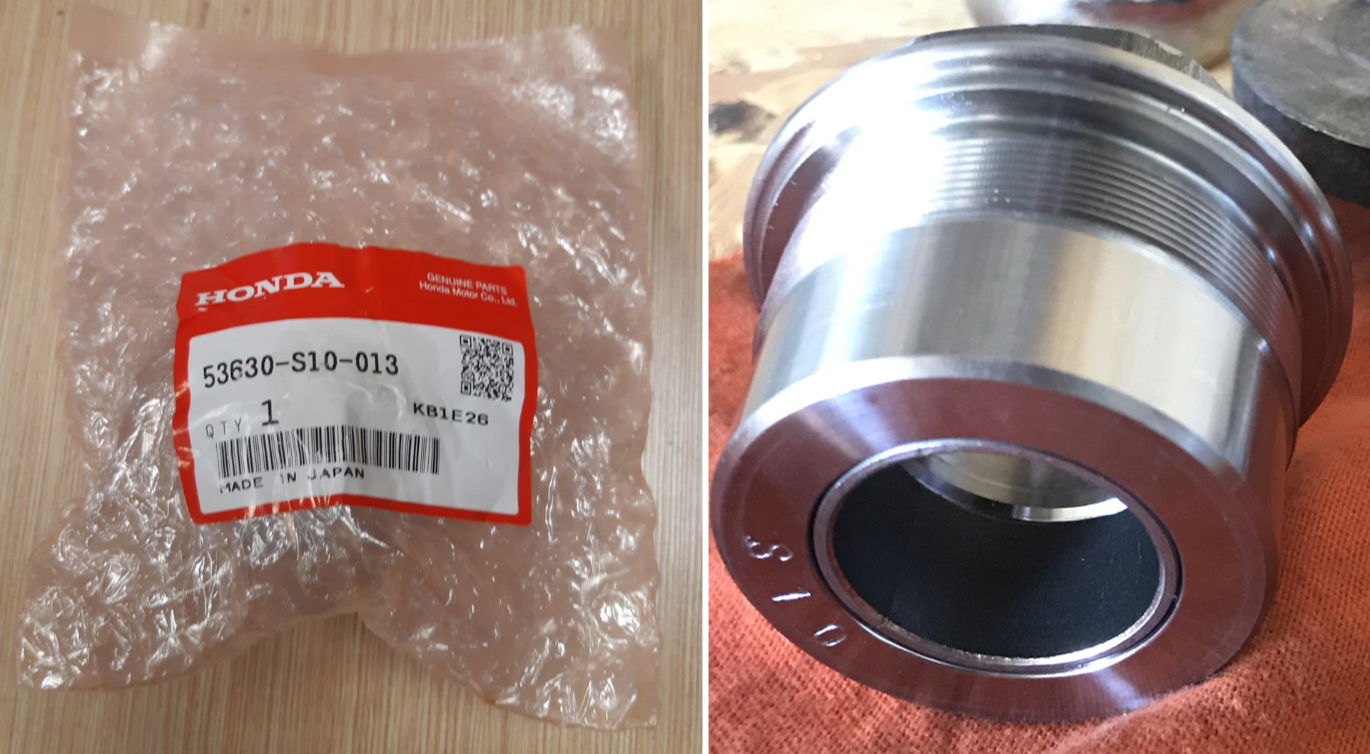

Или 7 или црв. Я поставил в этом году (примерно на 170т км) от црв. Замена была первая, стучала рейка довольно давно (тысяч 30-40 точно). Покрытие на снятой втулке протерто не было, вал в отличном состоянии. Новая втулка встала без люфта, стук пропал.
Понял, спасибо
mar99sas
Слушай, втулка от CR-V шире, она не будет упираться во что-то дальше когда закрутить гайку?
Нет, не будет.

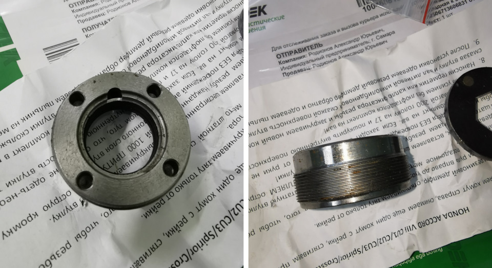

А чем енотовская не устраивает, по моему лучший вариант, откатал 100, поменял и оказалось дело не во втулке)так что больше 100 точно ходит
А в чём было у тебя дело, сухарь?
не, тяга рулевая, не могли найти, и сам сто раз смотрел, и по сервисам катался, только когда все скинули стало понятно что это рулевая тяга
yokogam
Благодарю за обратную связь. Втулки ходят крайне дофига при условии, что вал без коррозии и не «просевший» в месте трения. Статистика в группе в ВК у меня говорит о том, что большинство больше 100к км ходят. А некоторые уже 150+.
Вещь хорошая, всегда советую именно вашу, поставил и забыл, вторая вернее первая естественно лежит ждет своего часа, но он настанет думаю не скоро )на второй пока только тысяч 40 наездил, так что еще катать и катать
Всегда приятно знать, что изделие работает! И особенно приятно что вы это видите и цените🤝
я купил втулку skf в этом месяце хочу поменять
10к-15к край ей даю. Они больше в гидравлику подходят
А что рекомендуете?
Конечно же нашу!)
