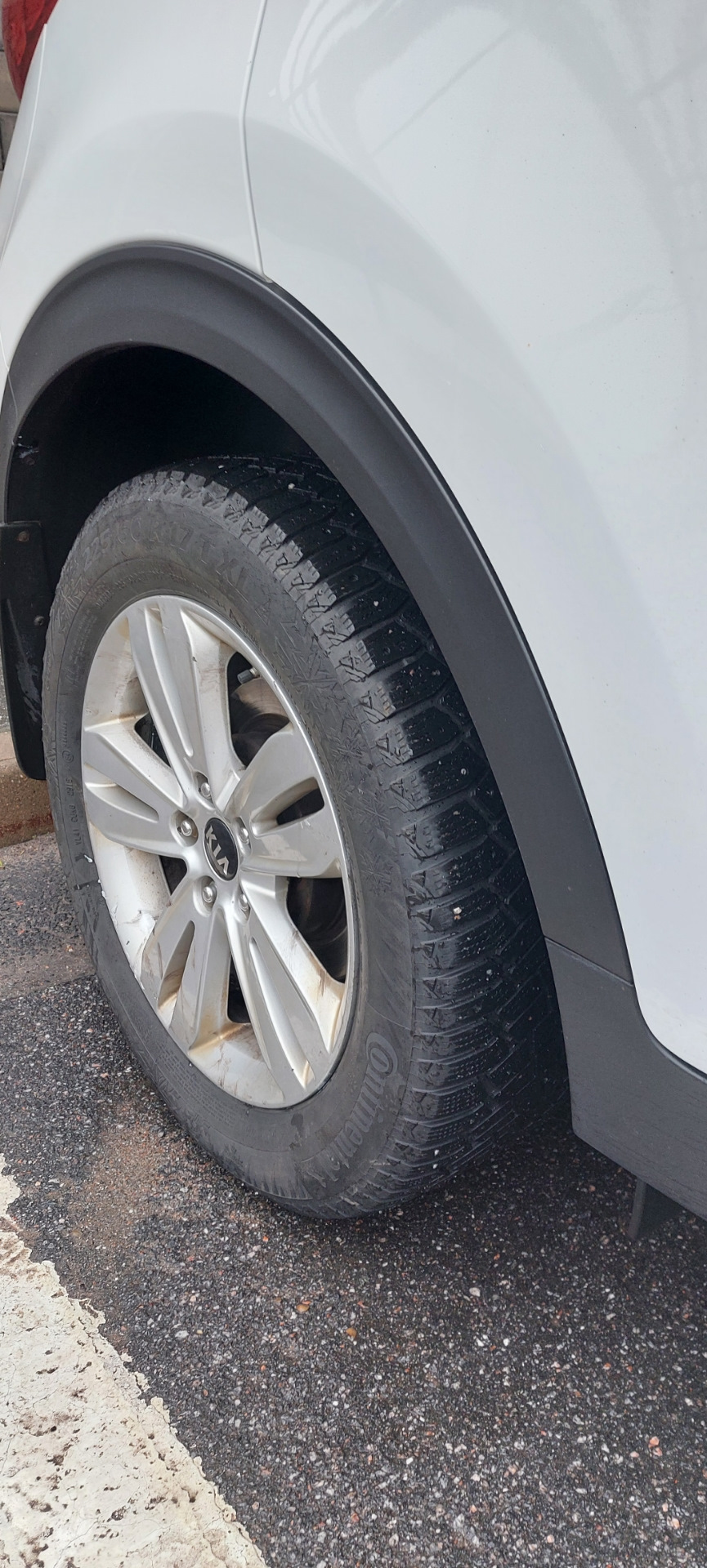

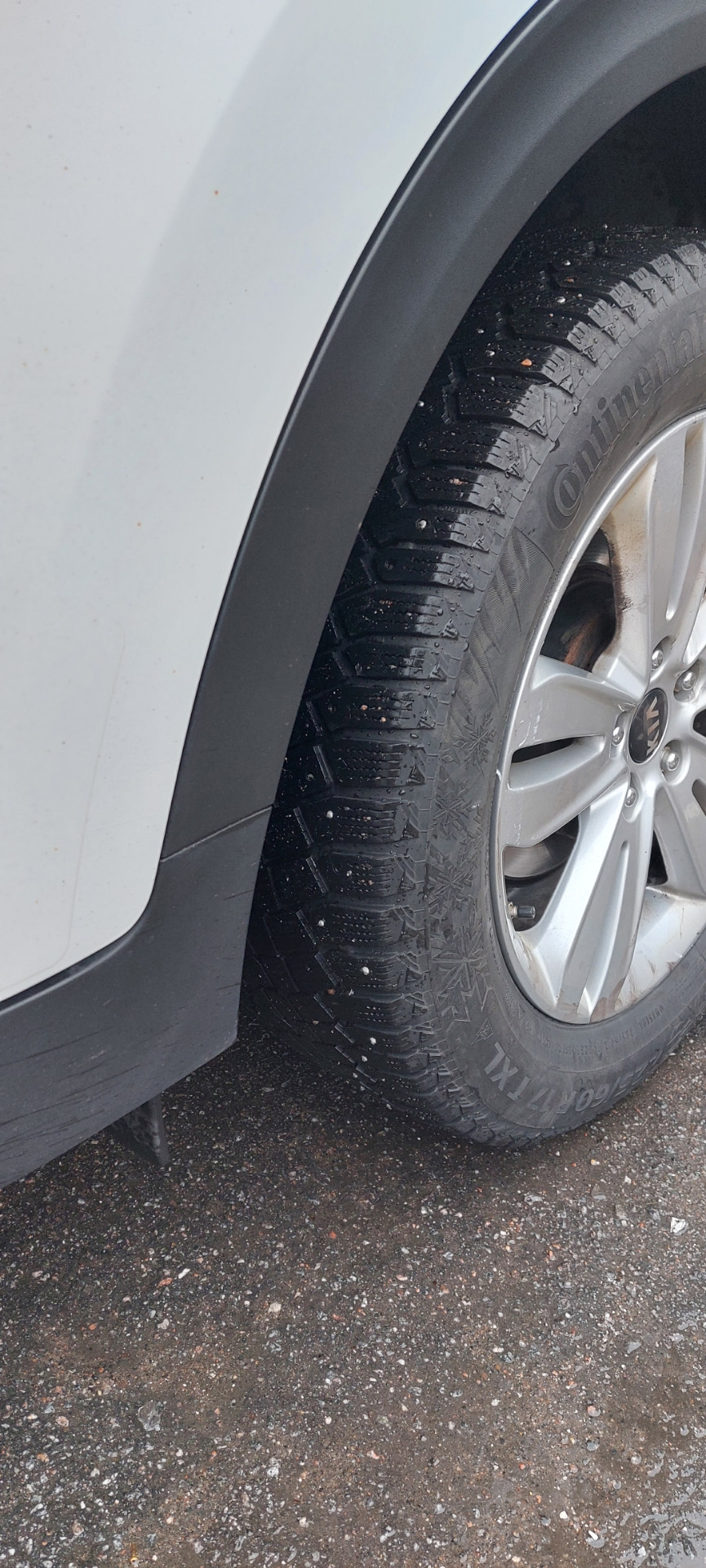

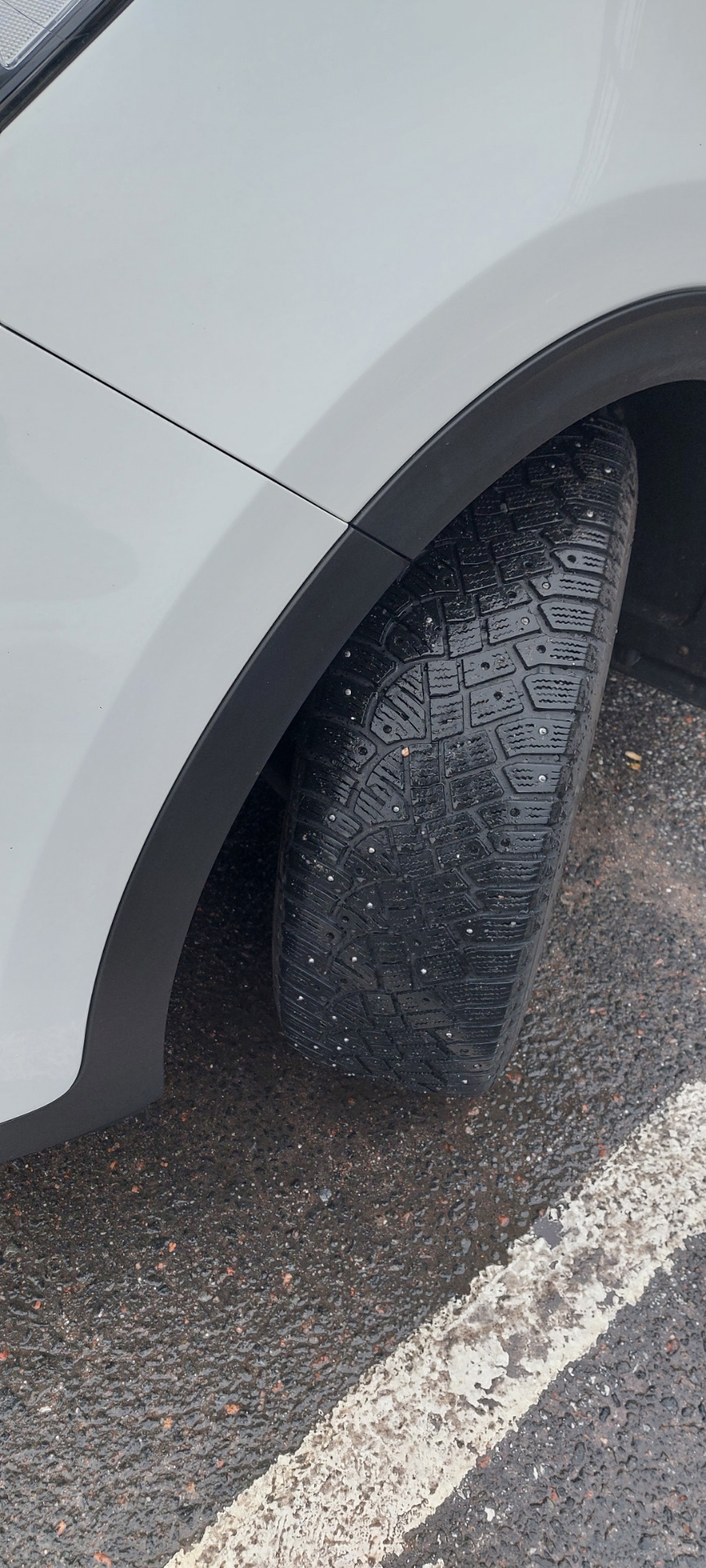

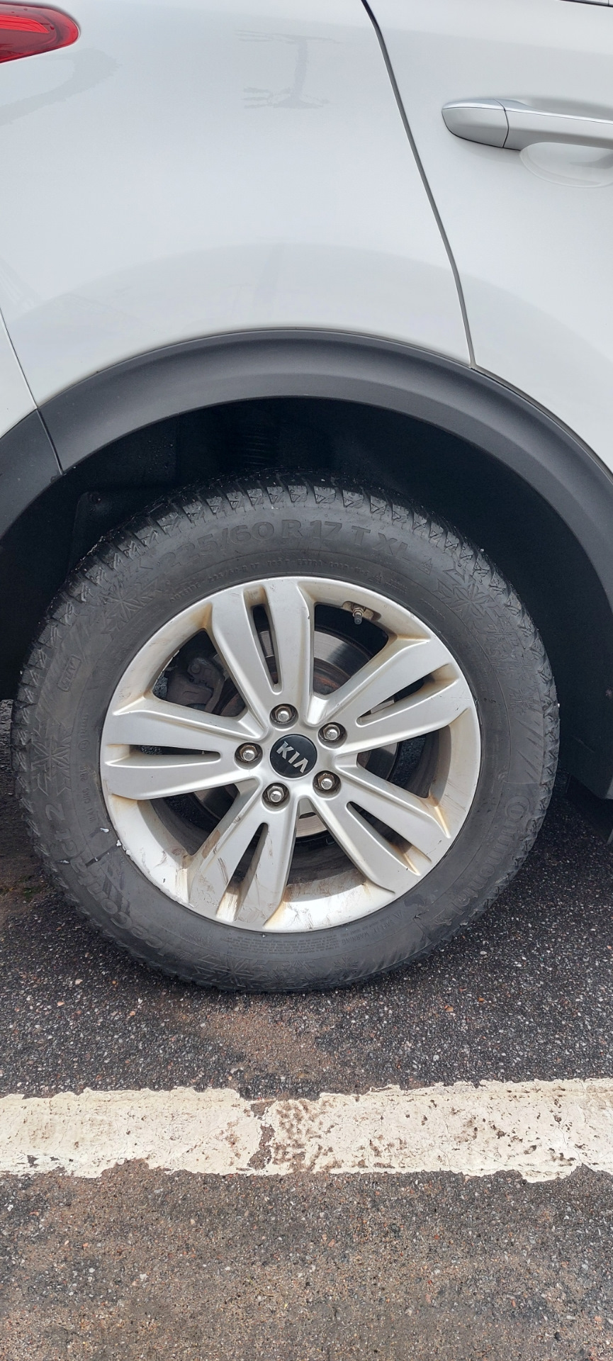

Установленны:
Зимние шины Continental ContiIceContact 2 XL SUV Ш. 225/60 R17 T 103
Приобретены в декабре 2016 за 41600 р. производство:
"Континентал Тайрс РУС, Калуга".
За 8 сезонов прошли 53 508 км.
Комментарии 13
Как по мне этим шинам уже место на клумбе)). Я бы точно не стал на таких ездить, уже просто возраст как минимум большой, свойства резины не те. Без обид.
Извините, но зимние, по-моему, у Вас мёртвые…

"За 8 сезонов прошли 53 508 км."©
Выглядят шины мягко говоря… не очень. 🤔
Помню моя Хаккапелиитта 7 отходила 7 лет и за пару часов нашла на Авито благодарного покупателя
9 лет это конечно прилично. Дв и шипов много потеряно. На сцепных свойствах эти потери не сказались?

Резина неплохая, но быстро теряет шипы, за 3 сезона (примерно 30000 км) потеря 50%. Причём шипы не вылетают, а обламываются. К протектору притензий нет, при дошиповке поставил ремонтные шипы 10 мм. И ещё, чувствительна к колее, думаю из за жëсткого борта. Hankook Winter i*Pike X W429A. Размер 225/60/17.
Если 2016 года то старые уже да, их бы раз в 5 лет менять
К слову у меня стояли такие же, 2017 года
Решил перешиповать, сделал всё, переобулся, как минуса пришли — ужас! Машина не тормозит, абс бьёт, машину юзом ведёт, в повороты боком залетал даже на скорости в 30 км/ч, а это -1 на улице было
Поменял на Hankook Winter i*Pike RS2 W429 225/65 R17, и сразу разница земля-небо, причём по ощущениям тише и зацеп лучше чем контиках когда новые были.
По этому и существует срок годности резины, особенно зимней
Мертвая зима, ведет себя хуже свежего лета, на себе сравнил один раз
Зимние шины выглядят так, как будто они уже давно стерты и на них нельзя ездить) В центре там явно уже не 4 мм…
