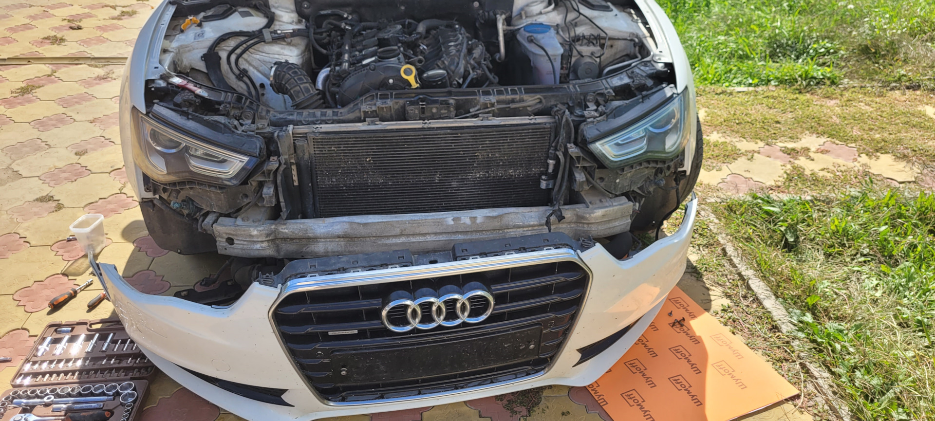

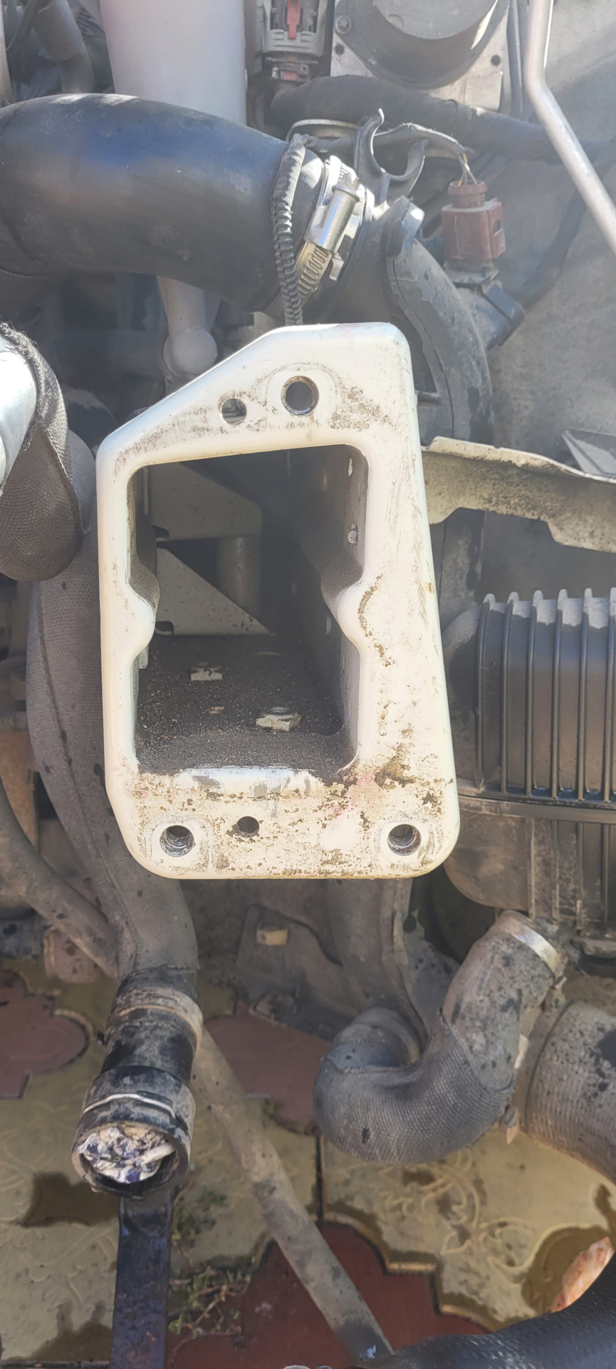

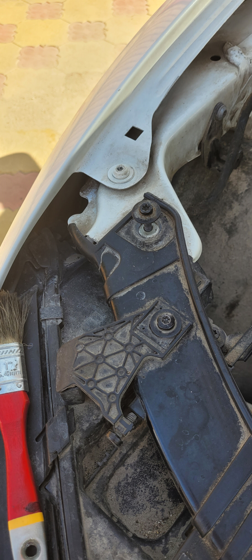

Далее готовимся к съему бампера, передние локеры я не снимал, получилось отогнуть и подлезть головкой на 10 с удлинителем, по два болта с каждой стороны. Там же отключаем ПТФ, далее два болта сверху у внутренних сторон фар. Снизу откручиваем бампер от локеров, тянем со стороны крыльев к себе, аккуратно, без сильных рывков. после снимаем бампер на себя, сильно не тянем у нас там еще не отключены датчики парктроников.
отключаем парктроники и убираем его в сторону.

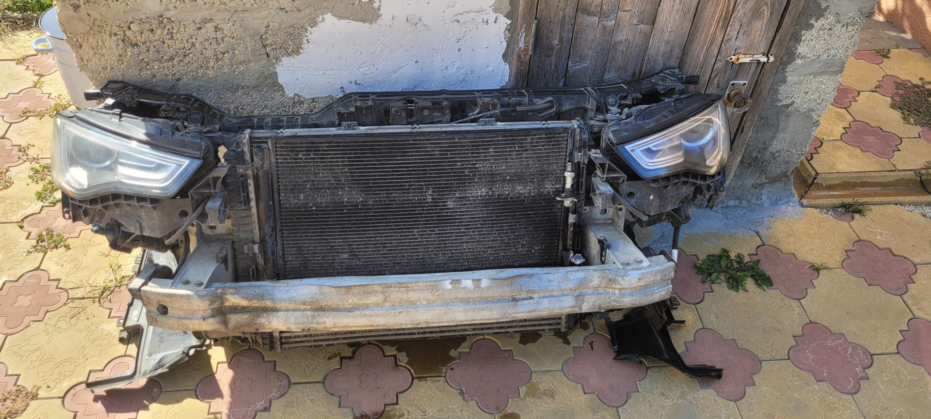

Далее у Вас есть два пути. отодвинуть морду на направляющих (в принципе с ямой и этого способа достаточно, плюсы- не спускаете фреон, не снимаете радиаторы), либо снять ее совсем( придется все откручивать, спускать фреон итд).
Я снимал совсем, работал я без ямы.

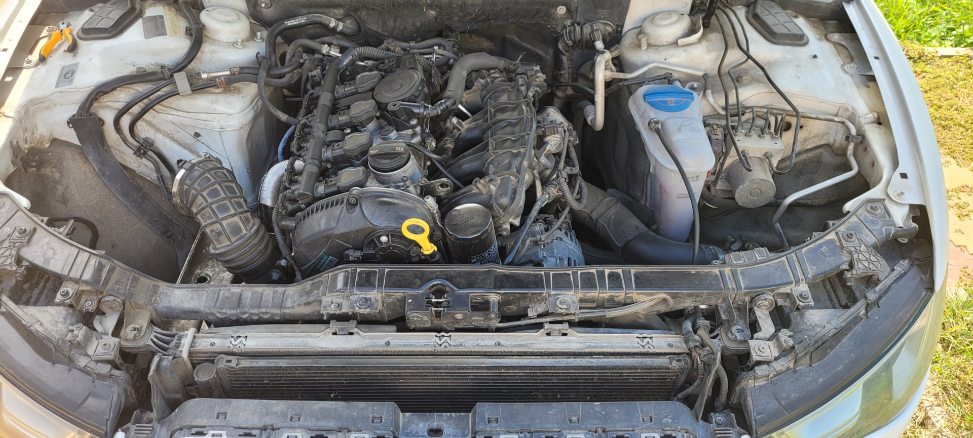

Начинаем с того, что отключаем разъемы которые помешают снятию. Только отключите аккум сначала, а то потом будете ошибки стирать как я.

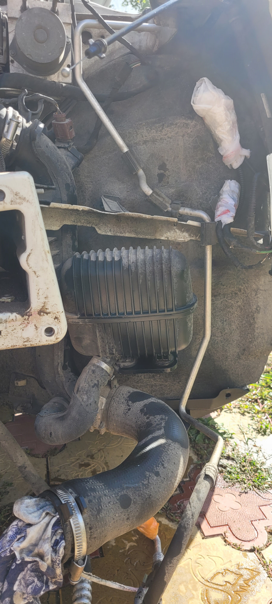

отключаем разъемы фар, датчиков удара, сигналов, датчик положения капота, трос капота, трубки омывателя со стороны бачка, датчик давления фреона, блок управления вентиляторов. Возможно я чего то забыл, смотрите внимательно. Далее, фреон я не откачивал, просто спустил в атмосферу. Аккуратно, давление не маленькое. трубки аккуратно заматываем, чтоб ничего не попало. далее снимаем патрубки интеркулера, тоже заматываем.
откручиваем трубки от коробки до радиатора, удобнее их было открутить от штуцеров у мотора. снимаем трубки охлаждения от радиатора, они на быстросъемах.

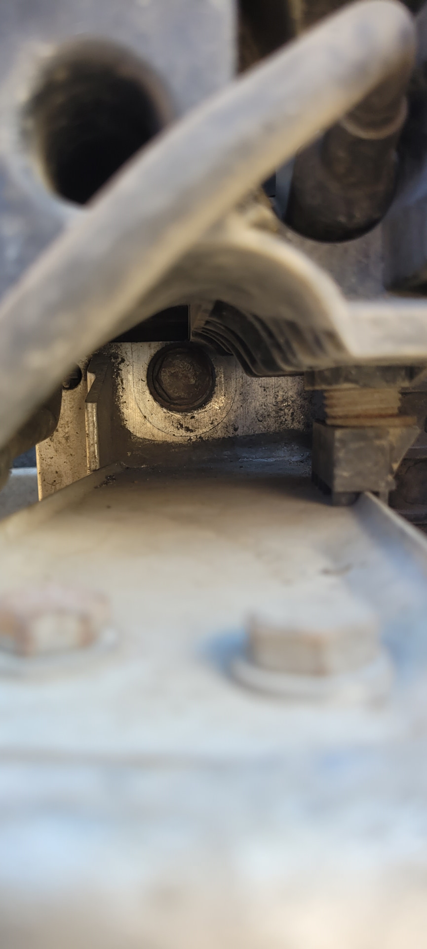

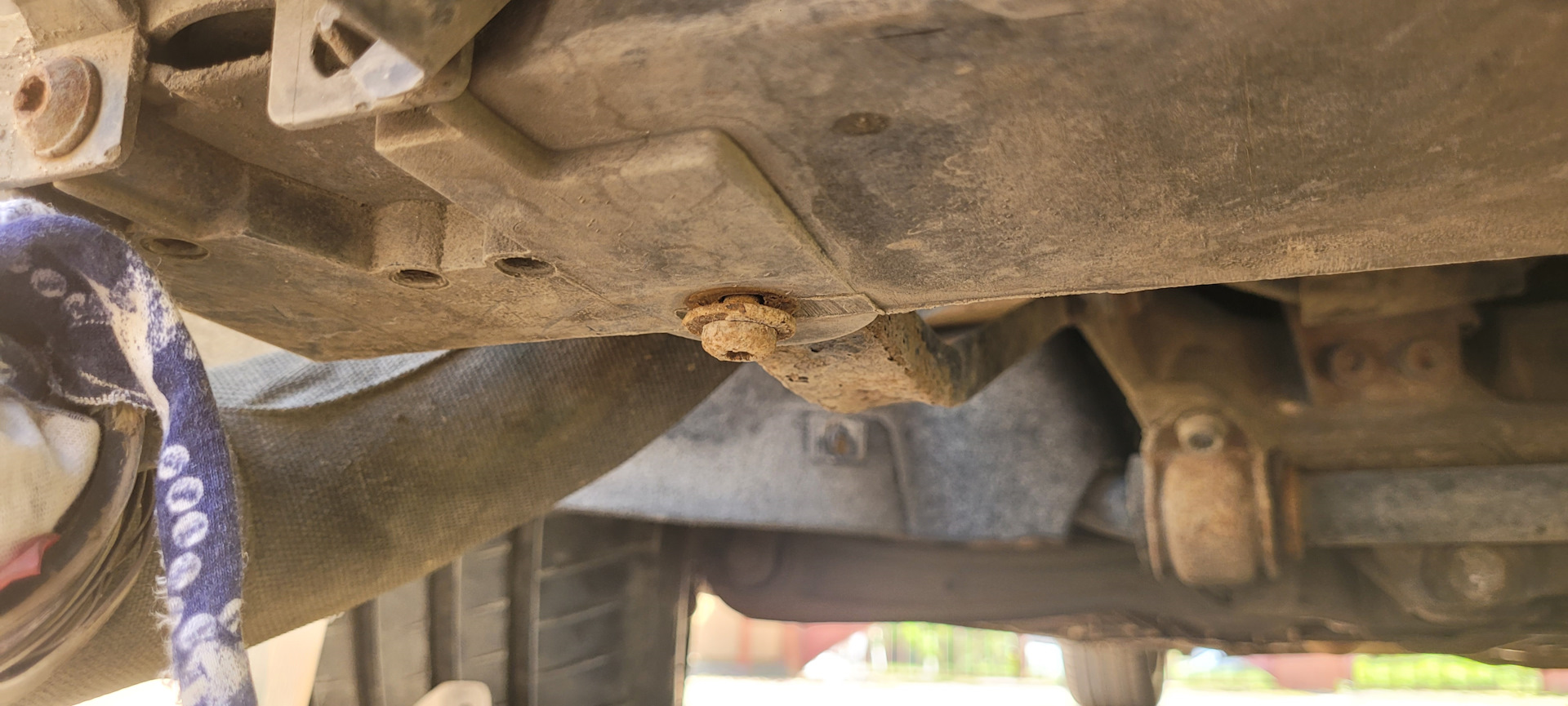

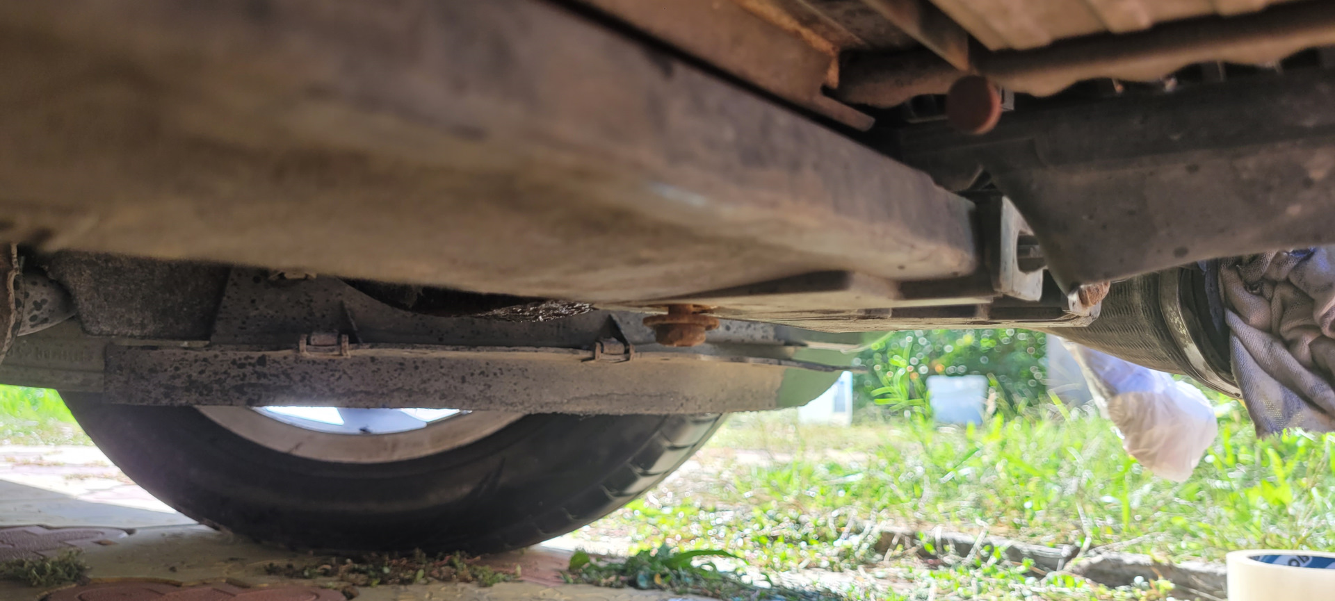

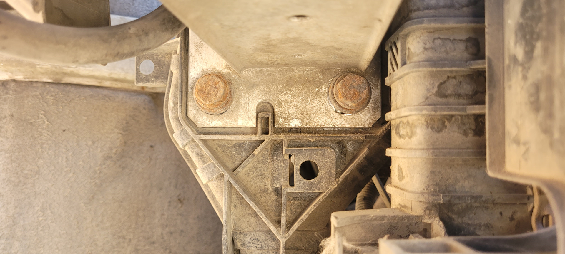

убедились что нам ничего не мешает снятию, и откручиваем крепежные болты. Два снизу, крепят рычаги которые идут на подрамник.

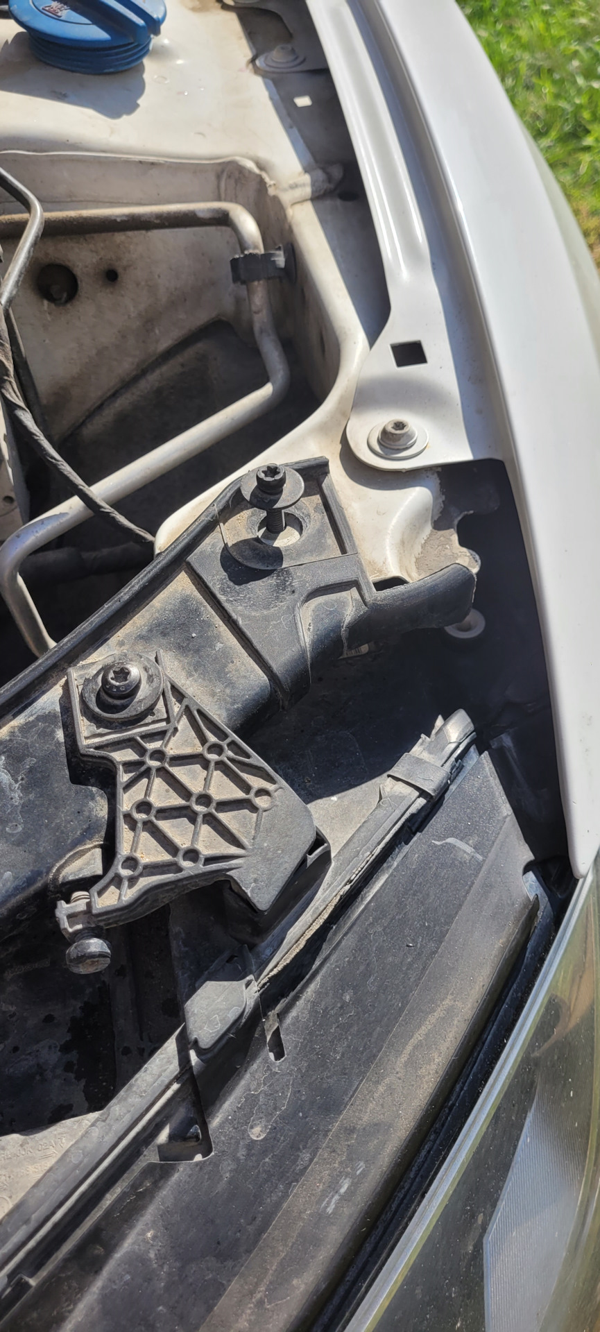

два сверху с боков.

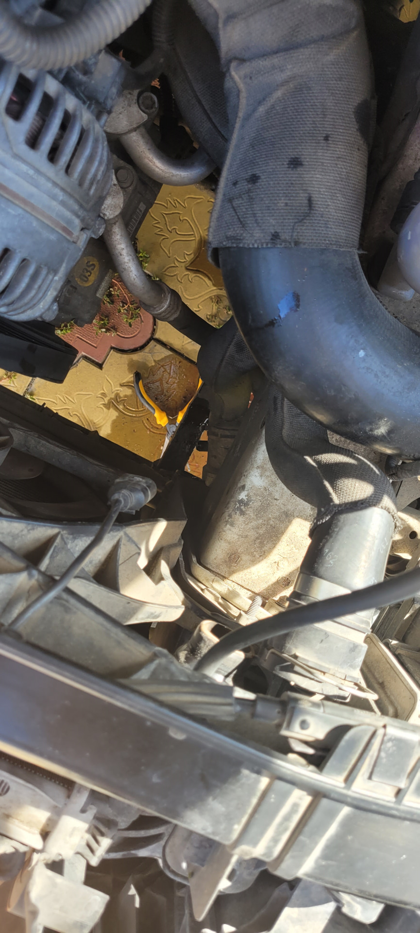

и по три болта с каждой стороны на лонжеронах. два будут снизу лонжерона
и один будет сверху
! запомните Сфоткайте положение этих 3х болтов с обеих сторон относительно телевизора, увидите там места которые болты себе набили, ставить нужно будет точно так же, чтоб все это заново не регулировать.

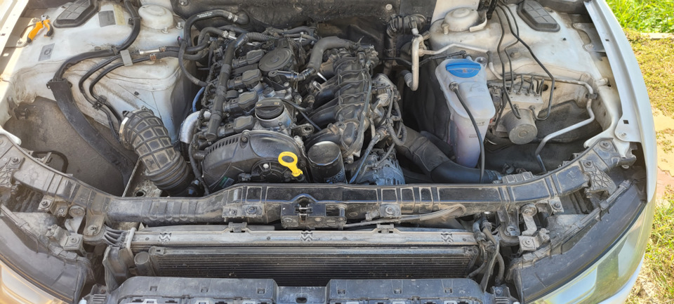

Теперь срываем эти болты и еще раз проверяем все ли мы отдали, после зовем напарника, он будет придерживать всю морду пока вы открутите эти болты до конца, и снимайте морду вдвоем, одному не удобно. Она тяжелая

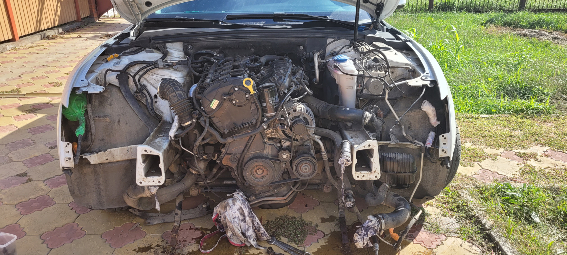

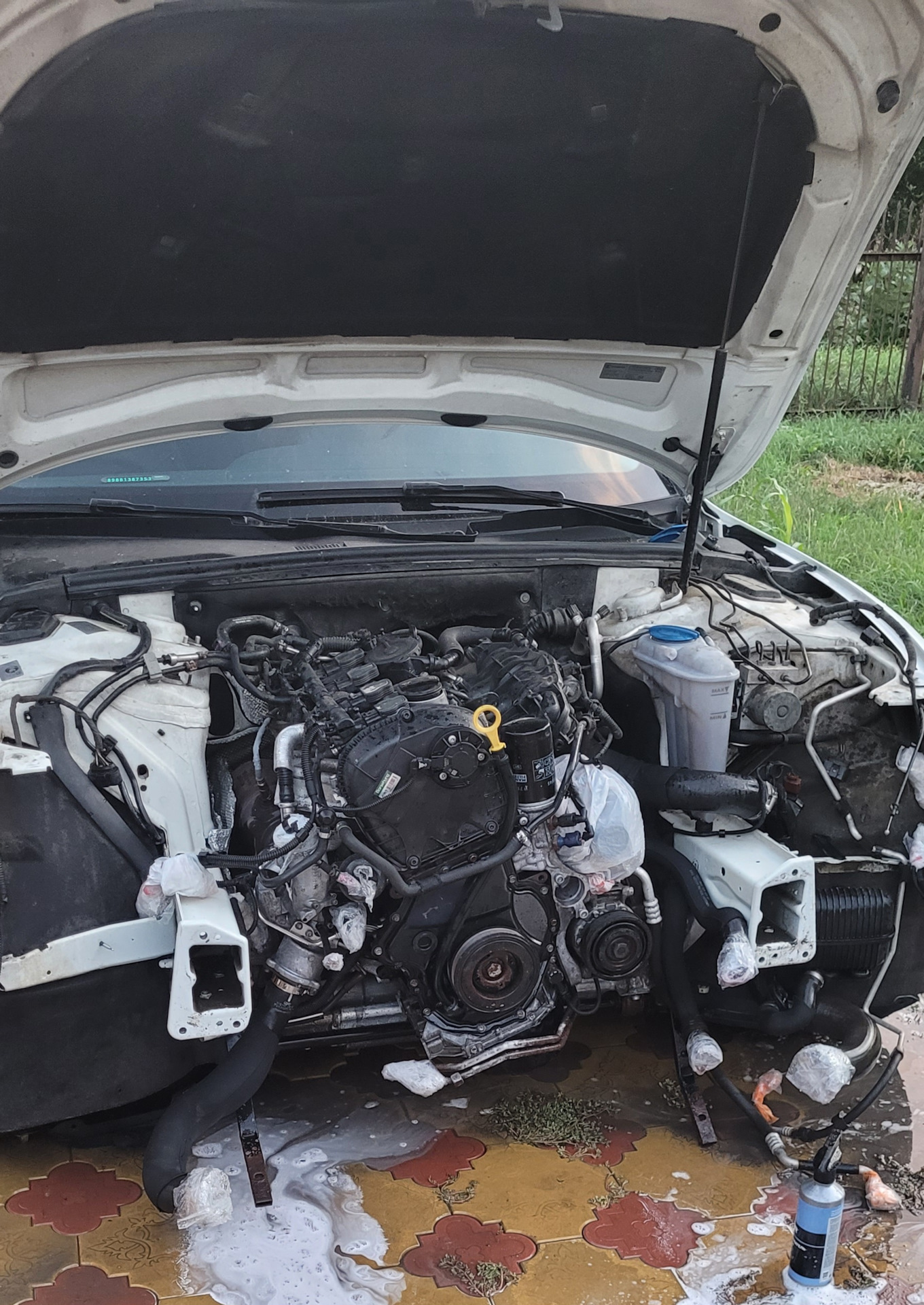

Далее я замотал все разъемы, соединения и подключения, т.к. осозновал что ремонт будет не на один день, и я собирался помыть мотор перед разборкой.
И так… первые пол дня работы завершены. мотор замыт
