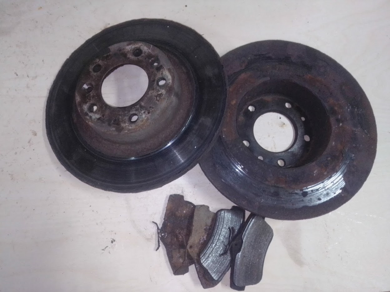

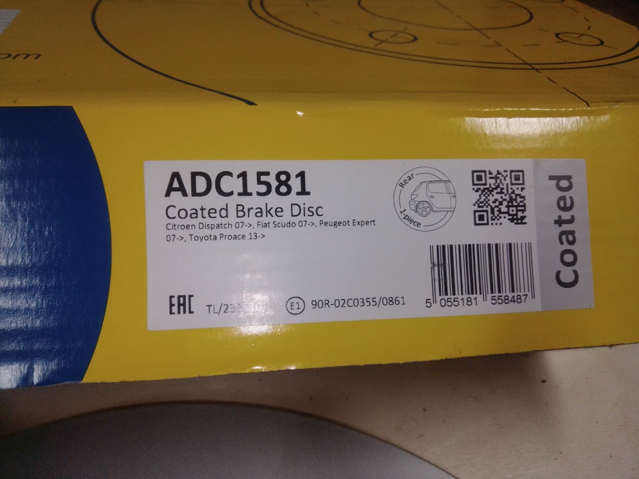

При переобувании мельком отметил, что задним колодкам колодкам и дискам конец.

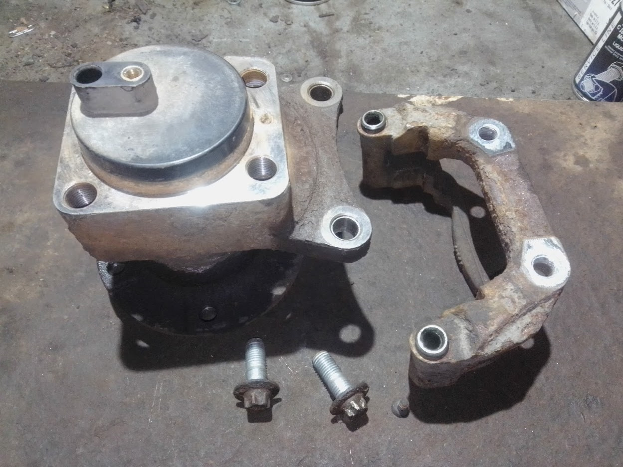

Чтобы снять скобу торм.суппорта, мне было проще снять ступицу в сборе и открутить эти два болта на верстаке.
Прикручивал скобу с диском внутри опять же на верстаке.
Старые диски не столько сносились, как проржавели.
Очень пригодилась приспособа для сжатия торм. поршней, без неё вообще вряд ли получилось бы ввернуть поршня, они закручиваются.

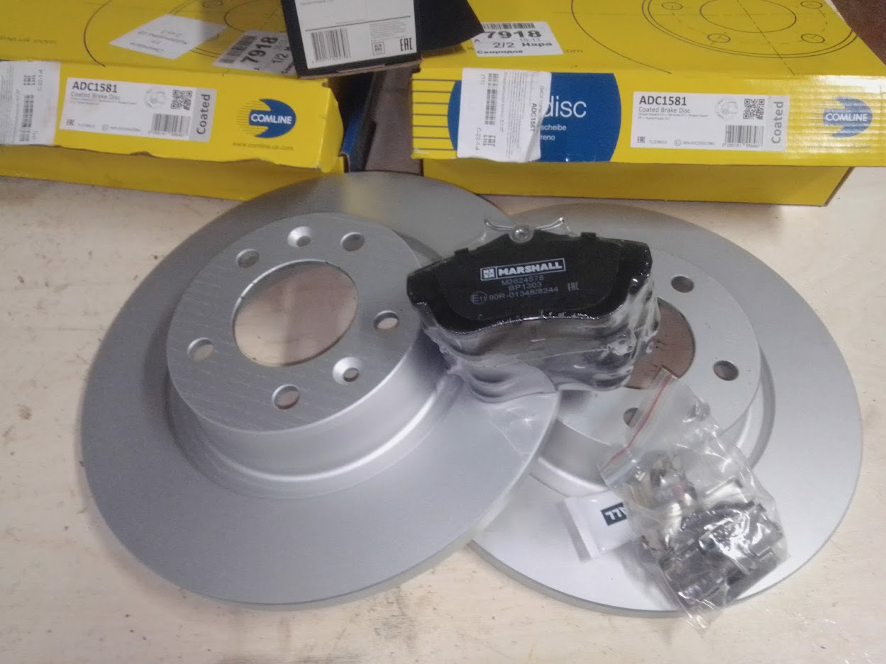

Диски Comline ADC1581 2 667,00

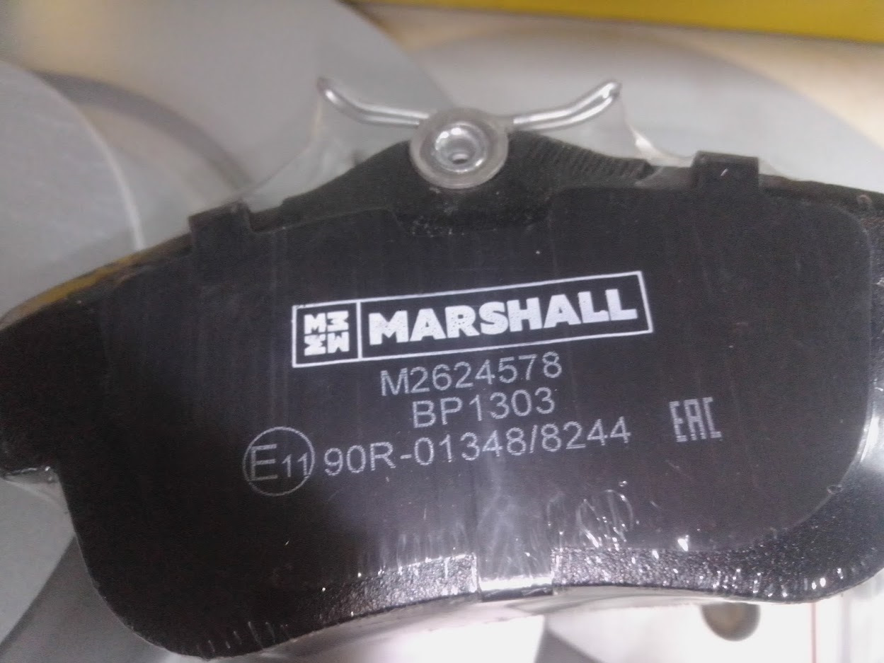

Колодки MARSHALL M2624578 1 764,00
Колодки от Маршал второй раз покупаю: богато собраны: смазка, пластины, болты в комплекте.
И щётки поменял, длинная Бош, короткая Фенокс.
Запчасти на фото: ADC1581
Запчасти на фото: ADC1581, Stunner Scudo
