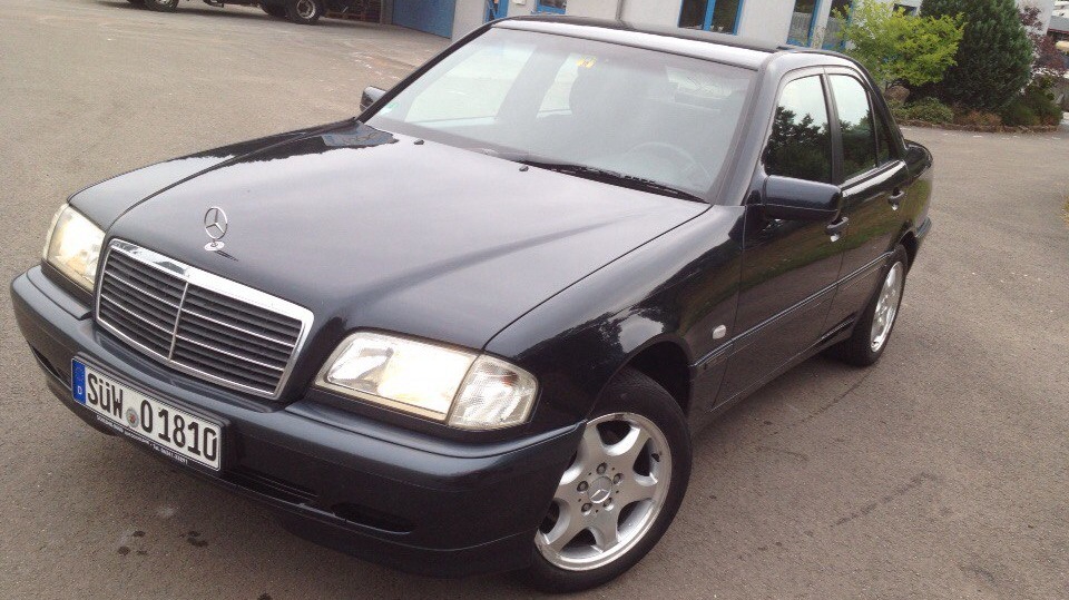

Собственно и вопрос на машине сейчас стоит резина 195/65/15 можно ли поставить 215/60/15 или перед 205/60/15 а зад 215/60/15?

195/65/15 и 205/60/15 — взаимо заменяемые размеры, вторая будеть чуток повыше.
а 215/60/15 будет заметно выше
а вообще всё зависит от ширины диска
диск такой 6.5J x 15 ET37 но выше особо не хочу!
тогда 205/60 или 195/65
215/60 многовато будет
а если 215/55?
по высоте будет сантиметра на 1,5 ни же колесо в диаметре, но по ширине многовато.
но это всё если стремиться к идеальным параметрам, а вообще пугаться нечего — смело можно ездить)
у меня летние колёса очень далеки от идеала, и ничего страшного, езжу)
тогда 205/60 поставлю и все
на моей стояла резина, когда я её купил — 205 — на крутых поворотах передние колёса тёрли. Я поставил новую, как и предписано 195/65/15 — всё нормально.

можно. на С класс до 19" влазит легко)
Я б поставил так 215-55-15, но так shina.com.ua/calculator.html показывает умная программа.
