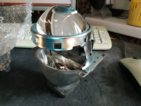

Вобщем решил на днях поставить недорогие би лед модули.5600р
Отклеивать стекло очень не хотелось, поэтому снав фары подлез и открутил родную линзу, но вытащить её не так просто, пришлось чуть подогнуть уши креплений и всё вытащил. Новый блок гораздо меньше по этому влезает без проблем, но сначала я закинул внутрь переходную рамку которая кстати не подошла и пришлось немного подточить и уже внутри всё скрутил, геморрой тот ещё. Но всё получилось, вторую фару сделал вообще за пол часа.По итогу свет стал ярче и приобрёл четкие границы, но честно сказать вау не произошло так как мои отражатели были в отличном состоянии хотя я всё равно доволен.Стекло всё таки лучше отклеивать если под рукой есть фен! На много удобнее.
