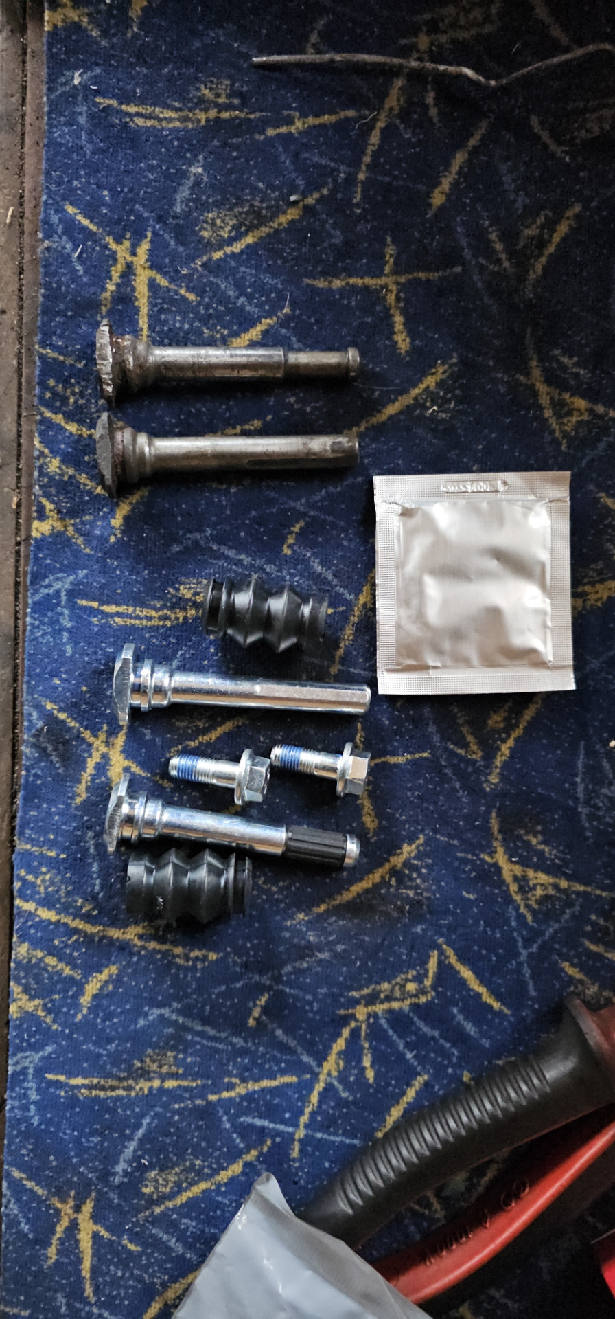

Проблема с тормозами решена была очень ватная педаль и хватали они в самом конце хода. При замене тяг стабилизатор заметил что колодка внутренняя очень сильно износилась Заказал колодки когда разобрал суппорт нашлась причина плохого торможения пальцы закисли намертво хоть я из и обслуживал год назад( Заказал новые ремкомплекты перебрал, и все стало прекрасно тормозить педаль теперь чуть нажимаешь сразу есть реакция. К сожалению пришлось менять с колодками и Диски так как они все были кривые жаль не сфоткал показания штангеля но разбежки там были от 21.15 до 21,5.

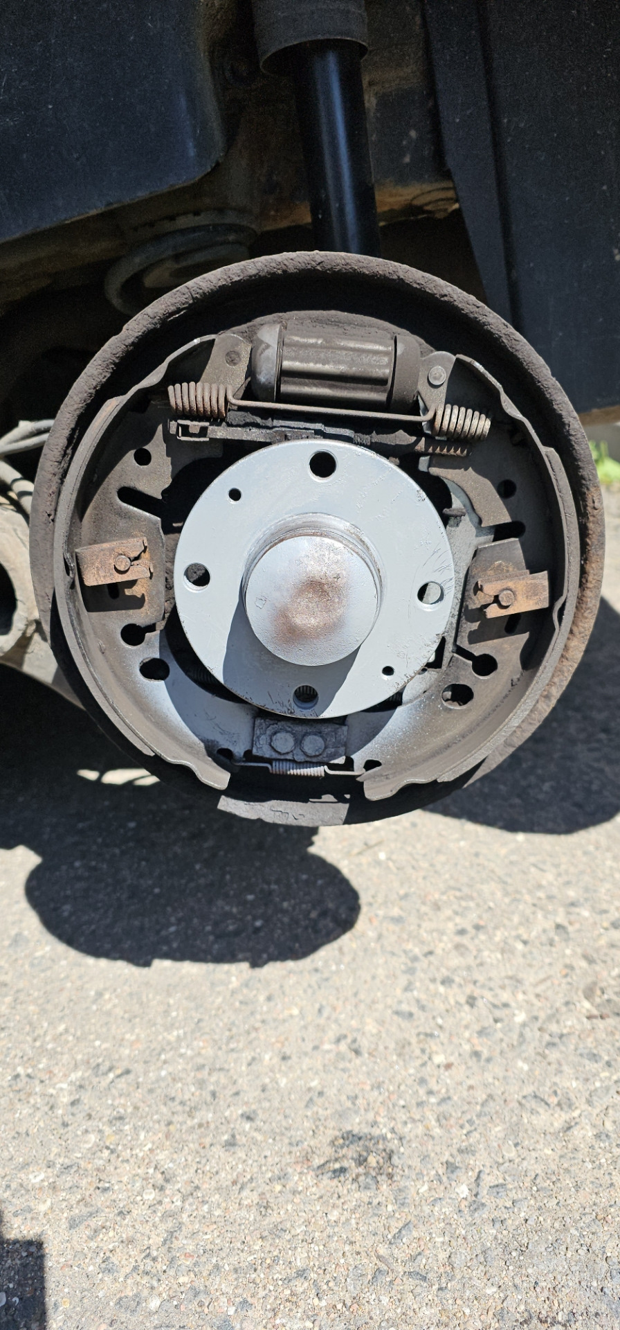

Также за пару месяцев до переборки передних тормозов обслужил барабаны, новые колодки + ремкомплекты суппорта. Подтянул ручник держит с одного щелчка.
Запчасти на фото: 682115

Один щелчок мало, три как минимум
Мало чтобы боком на асфальте раздавать)?
Banderas812
Дело не в этом, насколько я понимаю, один щелчок, это перетянут ручник. Потом когда троса растянутся, подтягивать некуда будет.
Подтягивать там ещё хватает куда, вначале подтягивается планка на барабанах а потом с салона. Когда тросы растягиваются тогда уже да некуда тянуть, тросы у меня новые я уже 2 раза их менял.
