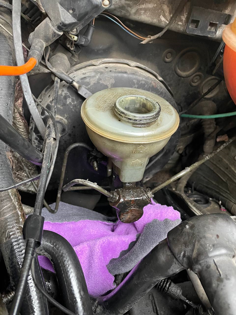

Решил поменять сам, по инструкции из видео на ютуб.
За два дня до замены, брызгал на болты wd-40, дабы открутились нормально, проблем с откручиванием не было.
Откачал тж из бачка шприцом с трубкой:
Открутил шланги, и само крепление гтц
Вынул сеточку из бачка и все промыл карбиком
Установил новый гтц и начал заливать в него тж, пока с каждого отдельного выхода не пойдет жидкость. Также поочередно закручивал на свои места шланги.
Установил обратно бачок, налил в него по уровню тж и педалью прокачал немного тормоза.
Поездил во дворе вперед — назад, тормоза есть, учитывая, что колодки стоят новые и на них я полноценно и дня не отъездил, но ход педали все равно мягкий. Половина хода никак не ощущается и лишь ближе к концу сильно давя на педаль, авто начинает тормозить. Сел в ниссан терано отца, там только коснись тормоза, машина колом встает. Моя же меня не устраивает. Куда копать с этим вопросом пока не знаю.

Подтверждаю, после замены ГТЦ прокачка обязательна. Трубки успели хапнуть воздуха. Неправильно настроенный ручник так же увеличивает ход педали тормоза. Кстати, какой диаметр у старого и нового ГТЦ?

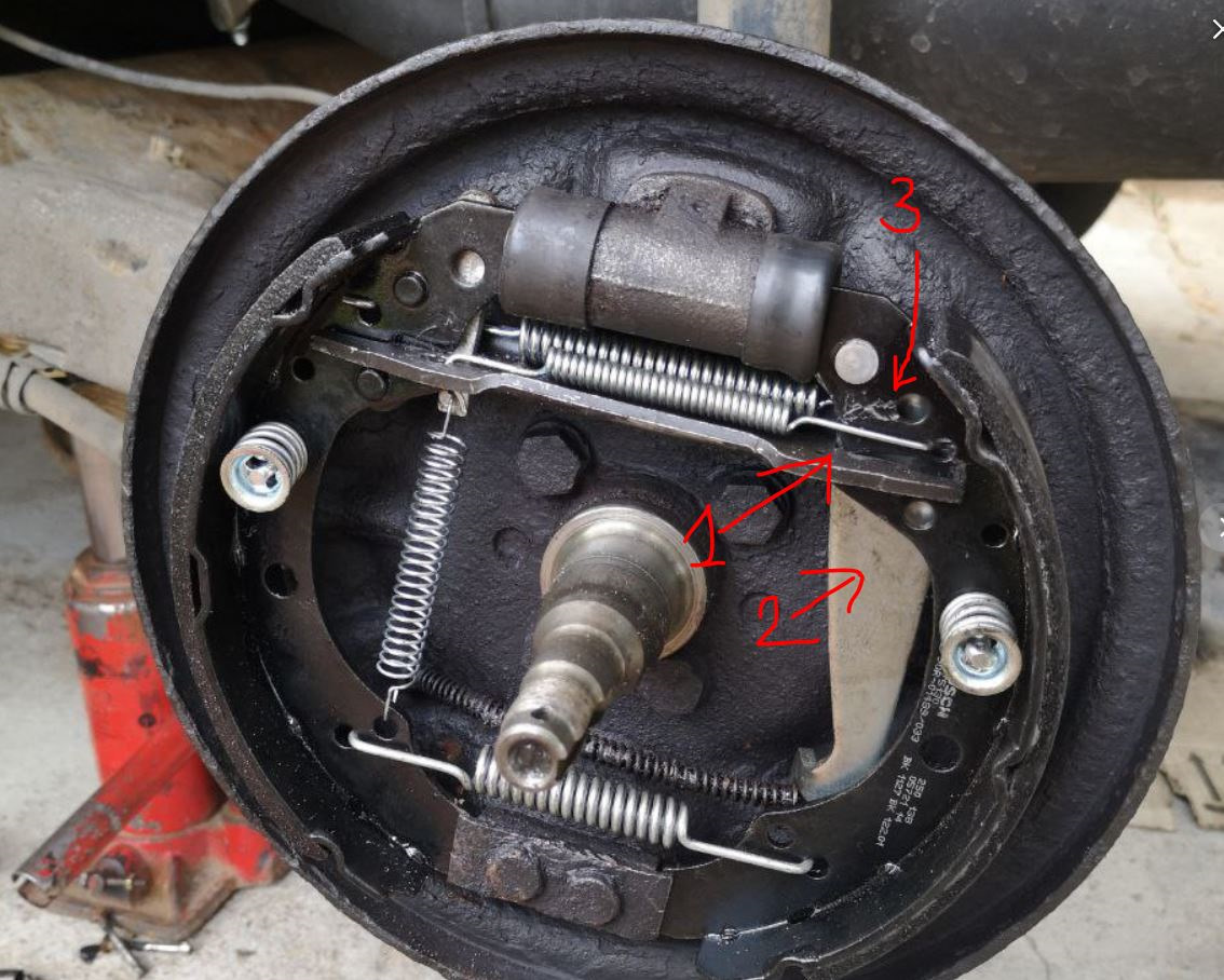

1) В конструкции задних тормозов есть клинышек, который стоит между распорной планкой и колодкой и притянут пружиной вниз. Я бы проверил, падает ли этот клинышек вниз при разведении колодок. Если нет — проблема вполне может быть в нем. Можно руками его слегка опустить до момента, пока барабан не начнет надеваться с трудом. Если переборщить — то можно слегка "поднять" его вверх не снимая барабан, через отверстие болта колеса.

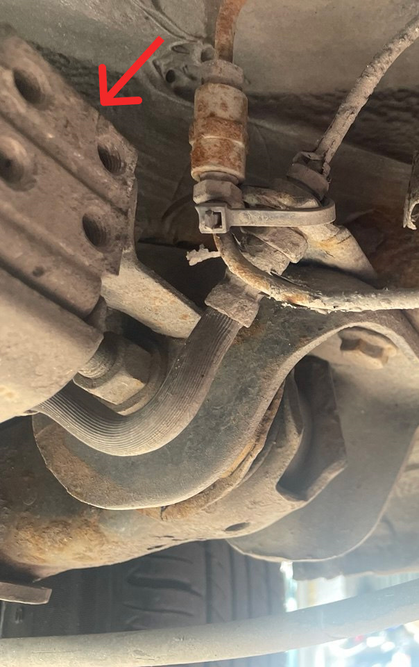

2) Заглушку однозначно заменить на штуцер — стоит копейки, а эффект тоже может дать большой. С заглушкой в системе может остаться воздух
3) Тщательно проверьте трубки на подтекания при нажатии. У меня с аналогичными симптомами потекла магистраль на задание колеса. Текло слабо, еле нашел. Но усилие на тормозах падало.
4) Если в конструкции есть "колдун" (регулятор тормозных усилий возле задней балки слева), то проверить его тоже на подтекания и следы работ возле него.

Спасибо за рекомендации! Опыта в этом всем нет, но предстоит разбираться самому. Сколько бы не обращался к специалистам, всегда есть после проблемы. Каждый мастер видит или ищет проблему по своему. Колдуна как я понял у меня нет, штуцером займусь, но чувствую с ним будут проблемы. На счет первого учту, сам в барабан не полезу, точно там натворю делов, но на сто буду стоять над душой, чтобы проверить. У меня не работает к тому же ручник, ниже говорили он тоже влияет на качество тормозов. Тормоза то вроде есть, но пол хода педали мягкое и не ощутимое, если уже сильно давить то тормозит и как будто все усилие идет на передние тормоза, прям слышно как им тяжело, может я как-то неправильно все это объясняю, по ощущениям.
Насчет ручника не уверен, что он вообще должен влиять на основную тормозную систему (может, но не должен). На фото: 2 — серебристая деталь относится к ручнику, 3 — колодка, 1 — место, где в распорную планку упираются и 2 и 3 детали. Даже если ручник рабочий, даже если ручник подтянут и слегка разводит колодки, то он будто бы выполняет работу клинышка (и опущенный клинышек и затянутый ручник слегка разводят колодки) и на мой взгляд это некорректно.

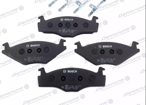

« Во время замены колодок, было выяснено, что предыдущий мастер, который их менял поставил две внутренних на один суппорт, две внешних на другой (круто)»
в смысле?
они же одинаковые все 4?
Они немного отличаются, как мне сказали одна внутренняя, другая наружная.
дикость какая
это на 239 тормоза?
верно
зашибись
спасибо что сказал, предстоит замена, как раз комплект заказал
На внутренних и наружных чаще всего разная ширина тормозной накладки (феродо). Насколько помню, на Венто у меня были 239 и накладки были разные. Возможно, китайские копипастеры с этим не заморачиваются.
trw заказал, у них на схеме как раз два вида колодок

Нужно прокачать тормоза, после ремонта суппортом, было тоже самое. Тормоза держали только в конце. Потом прокачал тормоза и все стало норм. Только притронешься к тормозам сразу срабатывает. Если не поможет. Нужно оттормозиться пока не сработает АБС, далее еще раз прокачать тормоза. Возможно еще блок АБС завоздушен.
Когда менял тормозную на сервисе вроде прокачивали, педалью. Правда сказали, что на заднем правом нет штуцера, стоит заглушка.
Абс у меня вроде нет.
Это понятно, но после замены Главного цилиндра, нужно обязательно прокачать. А то что заглушка интересно.

А ручник работает? Если да, то на сколько щелчков он отрегулирован?
Ручника нет, как то поднял его и что-то там порвалось, видимо тросик.
Похоже надо восстанавливать работу ручника, возможно всё усилие уходит на свободный ход задних колодок
Об этом и подумать не мог, займусь, спасибо!
Из за нерабочего ручника сейчас может быть слишком большой зазор между барабаном и колодкой. Чем меньше этот зазор, тем лучше, то есть раньше начинают схватывать тормоза.
