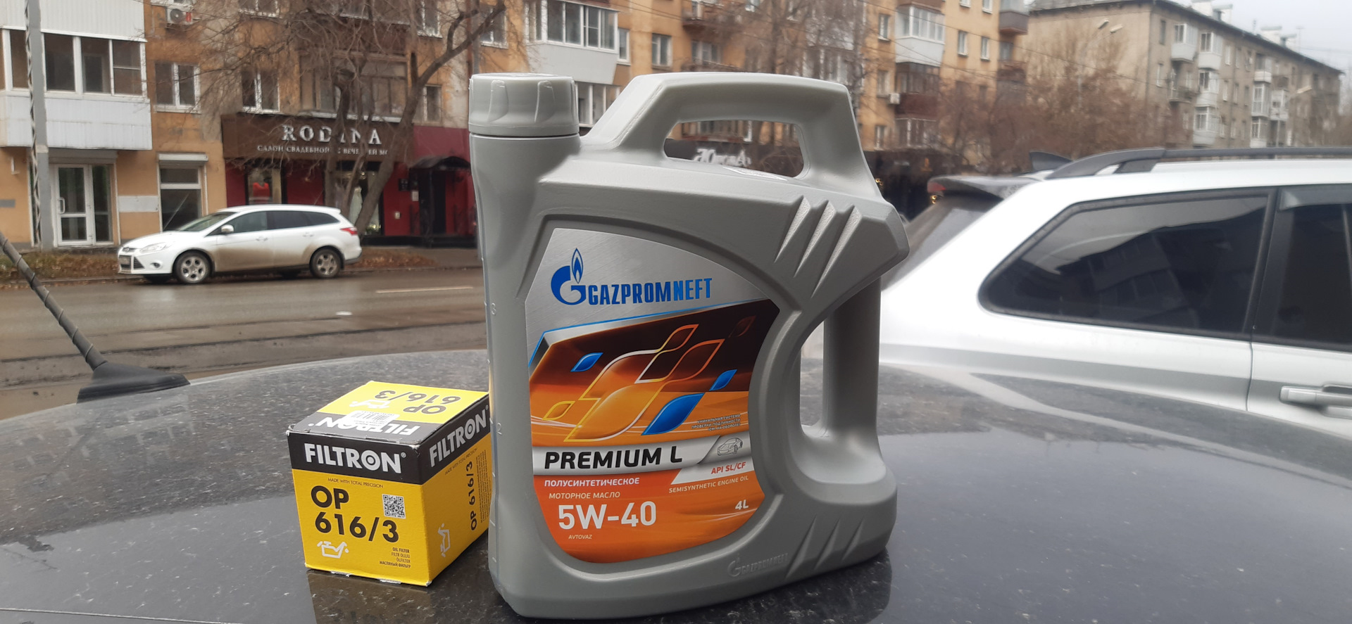

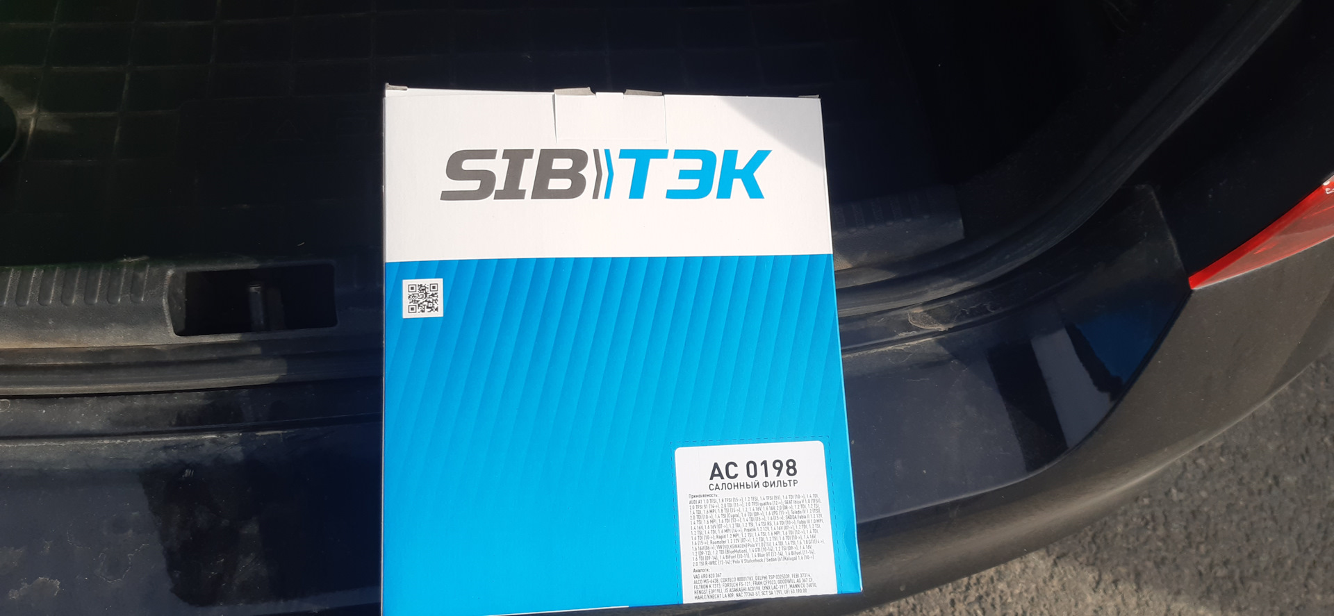

Купившись в тот раз на "красоту" турецкого Шелла, решил в этот раз для ТО купить все же наше масло ГПН 5w40. Турецкое не понравилось, как вело себя при низких температурах, двигатель как будто без масла работает первую минуту, даже было страшновато за него. ГПН Premium L обошлось в 1700р за 4 литра + 605р на доливку. Масляный фильтр взял Filtron OP 616/3 (такой же ставил ранее на ТО-60000 км) за 667р, тогда же я взял и длинную щетку AVS на 700мм. Еще незадолго до самого ТО впервые поменял и топливный фильтр. Еще купил тоже проверенный салонный фильтр Sibtec AC0198, за 390р и сам поменял.

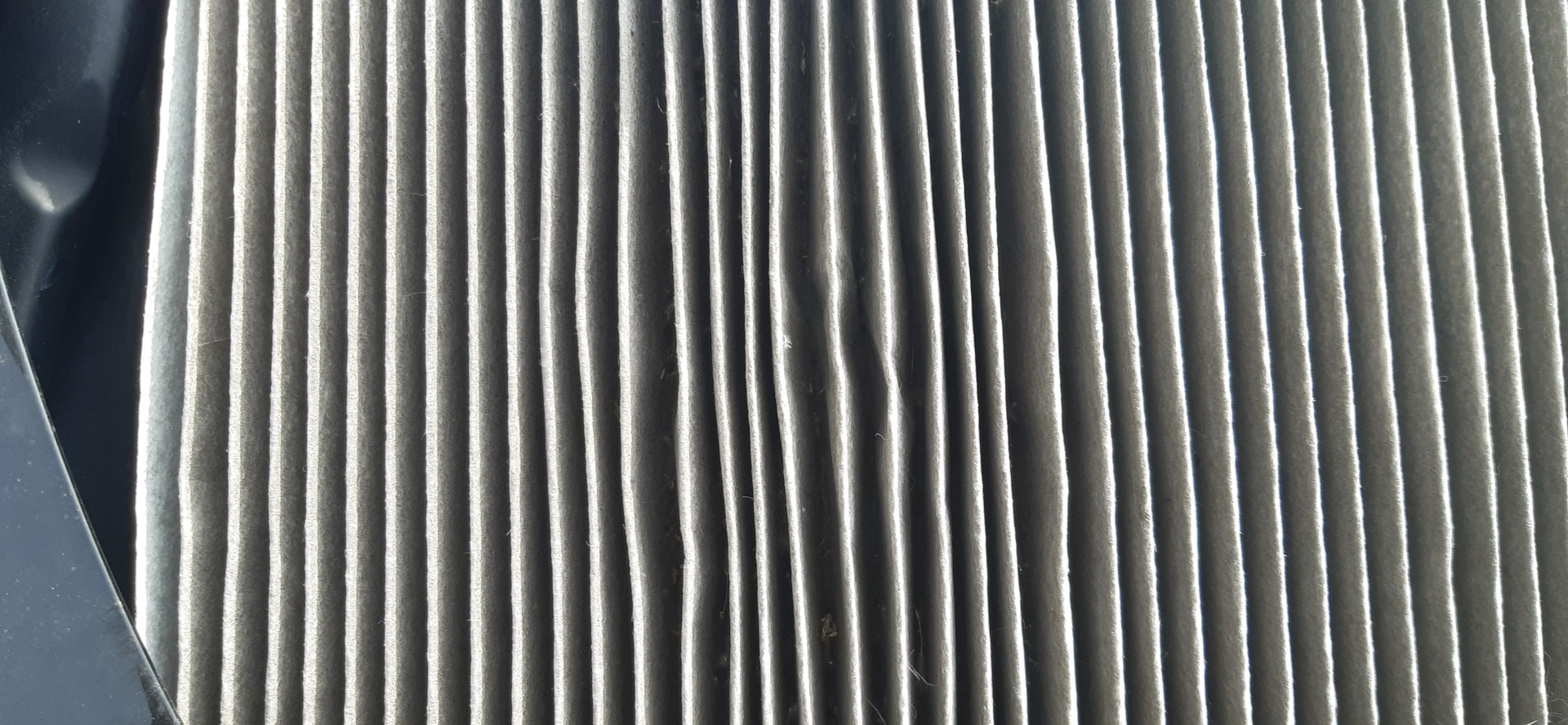

105 тысяч разменял четко у входа в автосалон. Само ТО с мойкой салона и кузова, осмотром всего и заменой масла стоило 4382р. По состоянию двигателя сказали, что все нормально, посторонних шумов нет, и это при замене масла раз в 15 тысяч и пробеге в 105 тысяч. Привет всем, кто утверждал, что если не менять масло каждые 5-6 тысяч, то к 100 тысяч двигатель сломается. И да, напомню, что свечи в нем все еще родные, только подгибал зазор 2 раза, уходит, зараза. По деталям подвески тоже претензий нет, шаровые родные, что удивляет! Сайлент-блоки передних рычагом тоже пока живые (жду их кончину), задние амортизаторы тоже! Емкость аккумулятора намерили всего 47%, посмотрим, как он переживет зиму. Напомню — он ни разу не садился вообще, даже зимой! Приемщик, правда, нагнал жути, что стоит поменять обязательно ремень ГРМ на 120 тысячах, что типа он знает случаи, когда его рвало на 123 тысяче. Но я, сколько не искал — конкретно про Шкоду такого не нашел, он и после 150 тысяч еще бодрый. Вот что точно сменю — воздушник, но он уже будет третьим по счету. А пока это ТО вышло не таким и дорогим по цене, 7744р, ждем 120 тысяч, там может быть, и батарея уже умрет, как-никак родная)))
