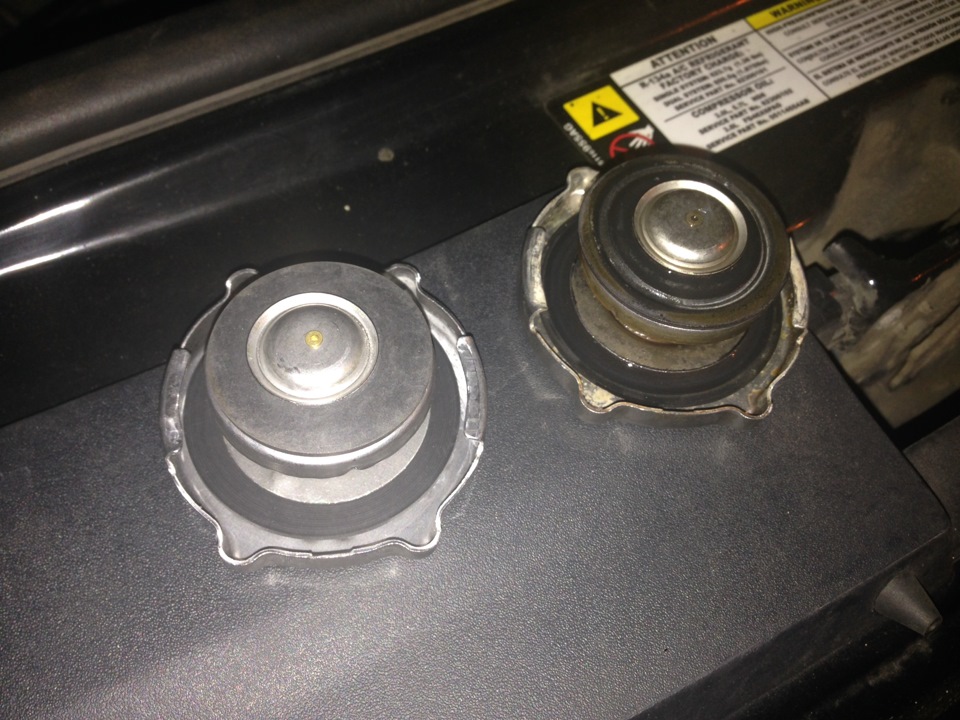

Сегодня прыгнул утром в квадрата и поехал устранять течь на работу.Думал потеряю антифриз и пристально смотрел за стрелкой температуры, которая даже до половины не поднималась, видимо потому что накатом и без пробок!Доехал до работы, поставил на подъемник стыть.Спасибо за оперативный поиск и организацию доставки мне в руки, бросая все личные дела Рамиру из Jeep-parts.ru!Ребят, не сочтите за рекламу, но работать с этой компанией очень комфортно, несмотря на то что есть варианты дешевле иногда, но само отношение уже закрепило мое доверие к этой компании.Рамир еще раз спасибо!Так вот благодаря ему, я сегодня с запчастями, а именно:
1.Насос водяной(помпа), от модификации 2014 года(говорят чуть лучше качества, посмотрим, рестайл не зря придумали…)
2.Прокладка к ней(оригинал, тоже идет отдельной деталью к 2014 году)
3.Крышка расширительного бачка(радиатора), то же от 2014 года, здесь разница сразу видна, советую заменить, может закисать…
Ну а дальше пошел процесс разбора и замены…
В общем на все ушло около 1,5 часов, с прокачкой и заменой антифриза.
Залил Мобил концентрат и дестиллированную воду.
Ну и машину отмыл:)

Привет, подскажи прокладку на герметик нужно сажать или нет?
Привет, нет, она выполнена так, что при сдавливании из краев выходит, получается как литая по форме
А момент какой на болтах не знаешь? И ОЖ сливал через штуцер радиатора или как то по другому?
Уже не вспомню момент, мне давали ребята из Автолайт информацию.Машина остыла, я выкрутил пробку с радиатора и открутил помпу, что слилось, то и слилось, больше не стал, так как только менял антифриз
Ясно, на выходных тоже менять хочу.Спасибо
Да не за что.Там все предельно просто
