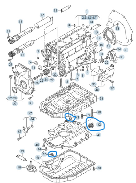

Начнем с 06J115679E — клапан масляного фильтра, иногда полезно его поменять, так как на нем есть резиновые уплотнители и со временем высыхают, стоимость ее 1200 р., не так уж и дорого, на схеме позиция под номером 16.
Идем дальше, часто встречаю, что у многих возле маслозаливной крышки постоянно всё в масле, во всём виновата резинка на крышке, со временем тоже высыхает, но и продавливается, номер ее 036115111B, стоимость ее 375 р., на схеме она под номером 16.
Есть еще одна интересная позиция, на которую многие не обращают внимания, это резиновое кольцо 06J103147, стоит оно 350 р., на схеме под номером 43, но находится в очень интересном месте, а именно в поддоне, и относится она к системе ВГК, также, если полезете ее менять, сразу купите клапан 06H103156, на схеме под номером 42.

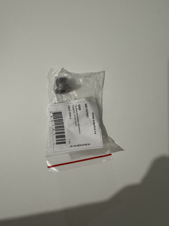

Также взял новую пробку поддона N91167901, на схеме под номером 47, у меня на ней со временем износились шлицы, да и слышал, что производитель ее рекомендует менять постоянно, при замене масла нужны каждый раз уплотнительные кольца на сливную пробку, оригинал брать не стал, купил Elring 813.052, цена у него 20 р., в оригинале N0138158 и цена 170 р., не вижу смысла платить в 10 раз больше за такую мелочь.
Ну и переходим к последнему, это трубка системы ВГК, которая стоит между МО и впускным коллектором, не часто она ломается, но у меня на ней устала шуба, которая на нее одета, и защелка уже плохо держит, в оригинале у нее номер 06J103221, цена 4450 р., не стал заморачиваться и взял всеми любимую VIKA 11030887001, цена у нее 900 р., на схеме под номером 8.
