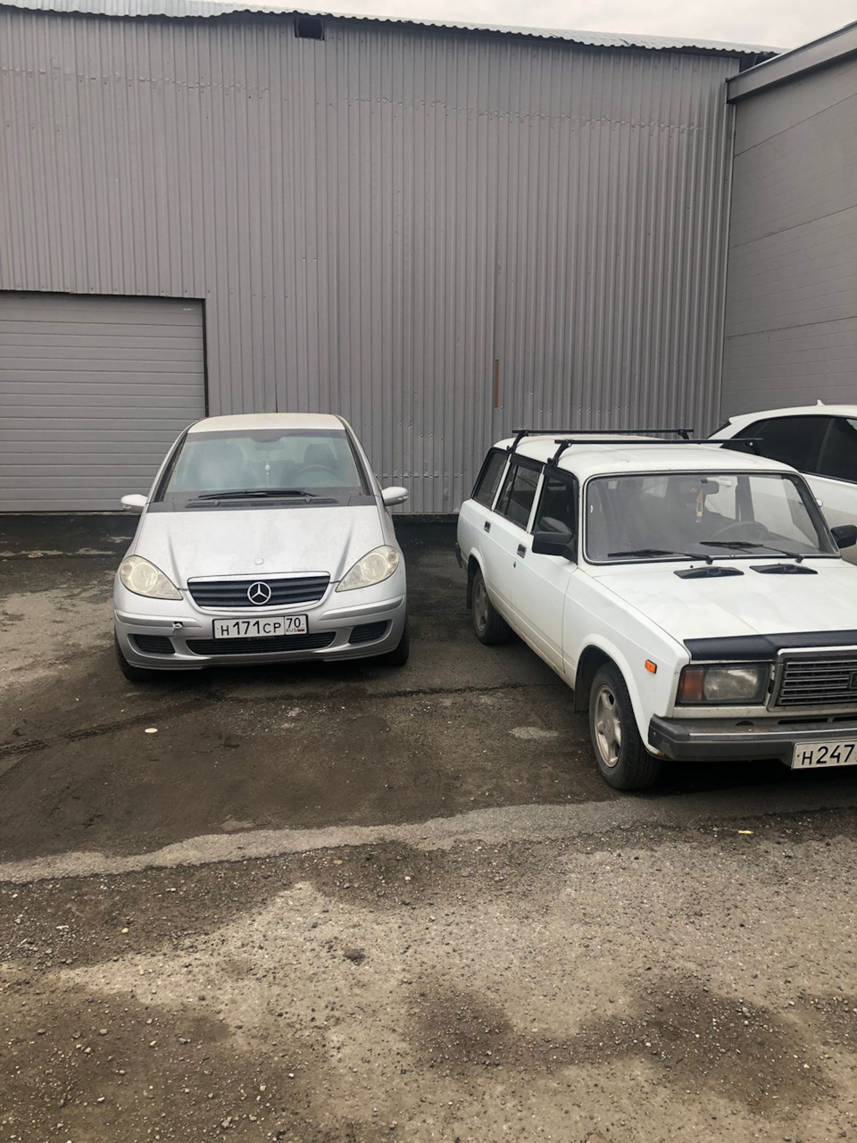

Звонит мне как-то в обед жена и говори: «машина заглохла на передаче». Коробка вариатор, с чего бы глохнуть… Запустила двигатель и поехала дальше. На следующий день ситуация повторилась, но уже трижды. На третий день сложилась окончательная стадия: двигатель работает, выжимаешь тормоз, переключаешь на передачу (D/R), и двигатель глохнет.
Вызвал диагноста со старухой, проверил всю… ни одной ошибки, ни по двигателю, но по коробке, нигде… Увидел только потерю напряжения по нескольким блокам и отправил к электрику.
Оттянул с другом на тросу машину к электрику (как положено на нейтрале с работающим двигателем).
Звонит через два дня электрик и рассказывает вот что…
Ночь машина простояла в холоде, запустилась и заехала тут же в бокс без проблем. Там отогрелась и болячка снова проявилась. Обсмотрел всю, по блокам с потерей напряжения не подтвердилось, не влияют они на работу двигателя и коробку. Опять же, ошибок никаких не появилось и не было найдено. Сделал он заключение, что дело в механической части, скорее всего в блокироторе гидротрансформатора. Что примечательно, на машине можно передвигаться, если останавливаясь на светофоре, переключаться в нейтраль, а при трогании с места не задерживать ногу на педали тормоза.
Обзвонил несколько сервисов и ситуация не утешительная. Снятие и установка коробки дело дорогое, вскрытие и диагностика повлекут за собой как минимум поиски гидротрансформатора и возможно гидроблока, что наводит на мысль о покупке контракта.
У кого какие мысли?
