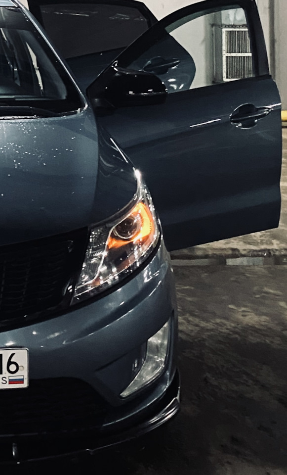

Устал от галогенна в рефлекторе, езжу часто ночью по трассам и видимость есть только в хорошую погоду на хорошей дороге. Ездить так просто напросто небезопасно.
Не хотел ставить диоды и что то выдумывать, финансы позволяют поставить би лед, жить счастливо и никому не мешать.
Ребятам из Ronin-tuning (г. Самара, Аврора 19к1) большое спасибо!
Загнал машину в четверг вечером, забрал в пятницу вечером и сразу же двинул Самара — Москва — Самара.
С М5 мне как обычно не везёт, по дороге туда всю ночь лил дождь. По дороге обратно снегопад, туман, дождь. Пришлось останавливаться на мойке в Шацке, чтобы сбить снег с решетки радиатора (перегрева не было, но забилась вся из за сеток в бампере).
Свет не подвёл, фары не потели, встречка не моргала.

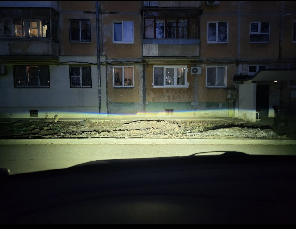

Свет очень шикарный! Регулировку по ГОСТ сделали на двойку по корректору фар, потом я сам опустил свет ещё чуть ниже до 4-5, света с избытком. Совершенно не устал и чувствовал себя очень уверенно на протяжении всей ночи.
Маленьким бонусом поставил новые номерные рамки. Уж очень понравились, забавные.

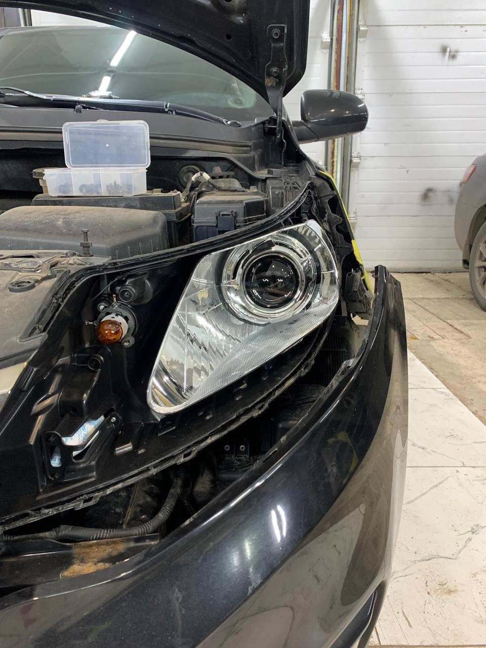

А зачем габарит удалили?
Он мешает установке линзы, при высверливании отверстий для крепления переходной рамки.
Miegat
Когда ставят линзу на шпильки, то габарит мешает и его убирают. Сам с этим столкнулся ((
В итоге пришлось колхозить. Заколзозил с умом)

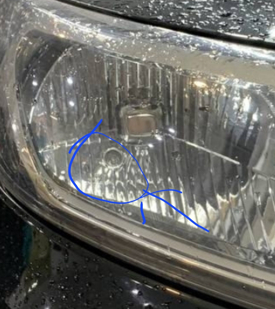

А чего рефлектора не закрасили? Они сверху если смотреть бликуют
Их не красят, а растворяют хром. Это долгая процедура, в сроки не укладывались. Сказали ничего бликовать не будет.
Глянь сам, у меня бликуют
Записи не нашел, на машине глянуть вечером глянуть?
Я после установки как только перед ней не скакал, ничего не заметил честно говоря.
Дело твое, там нижняя часть рефлектора зайчики пускает), глянь сверху на фару, вот прям в метре
