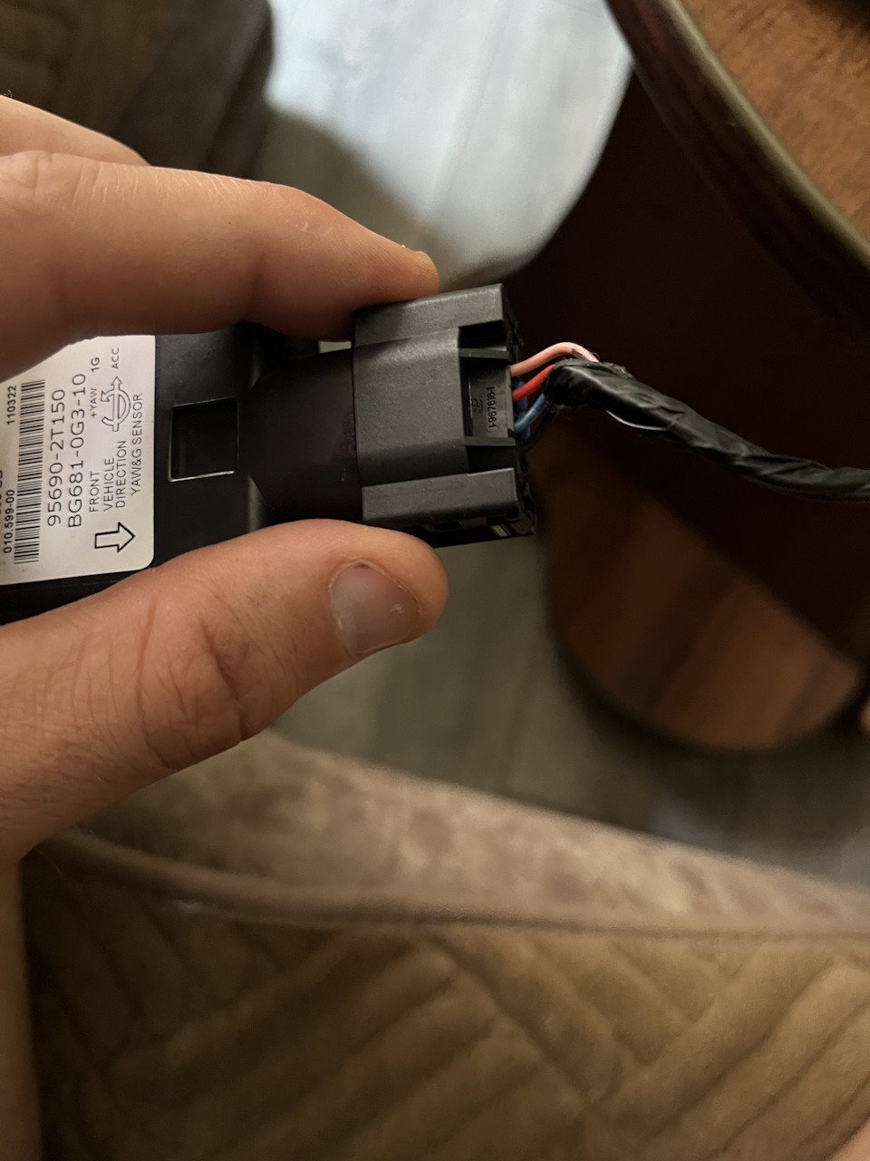

Датчик рысканья с разьемом 500 р, датчик угла поворота 1к, эбу еsp 5000

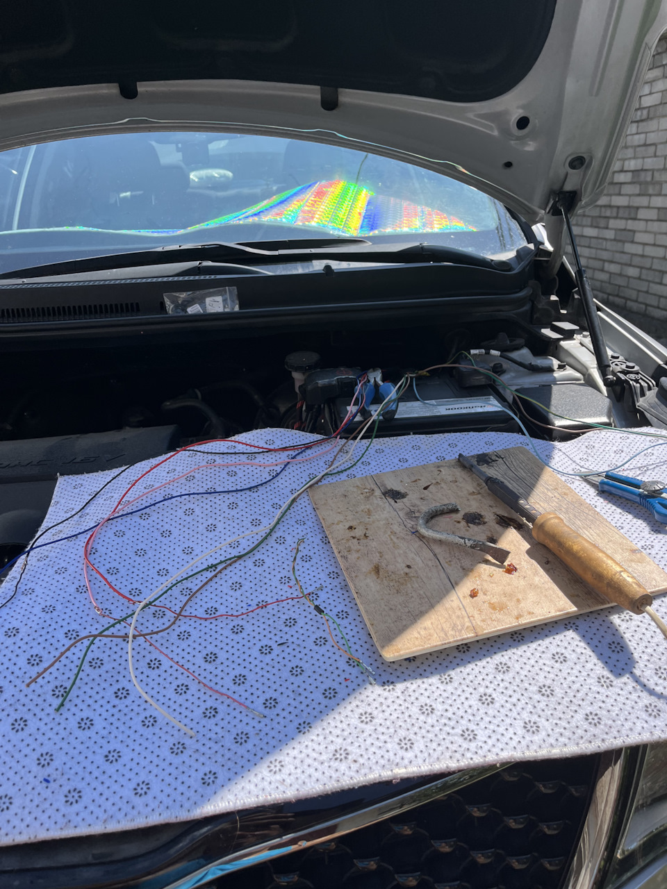

Плюс нужны разьемы для датчика угла поворота, взял от bmw один в один подходит, у нужны пины от штатной фишки abs или esp другие не подходят
Внимание ‼️ датчик угла поворота меня запутал, 1е это разьем бмв пришлось перепиновать, после всех установок прокачек тормозной жидкости, съездил на диагностику, esp у меня не работало, я это понял, как сделал индикации и прошил панель приборов, 1я ошибка это датчик угла поворота, он подключен был неправильно, помогла схема Соляриса ) датчики рест и дорест одинаковые но разная распиновка )

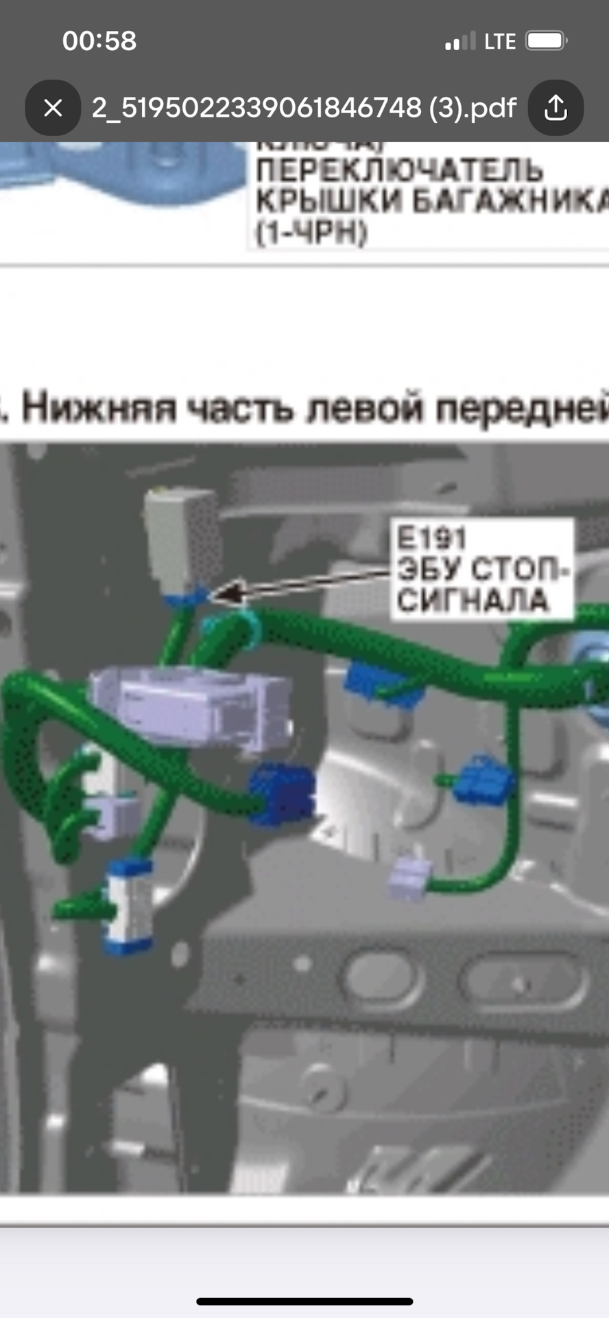

Ну и 2я -c 2131 ошибка -это ошибка ess, из за нее ошибка гореть не будет, но в системе она будет, нужно будет добраться до эбу/реле сторов и переставить 1пин, пришлось опять снимать монтажный блок
На этом пропадет ошибка ess, и да никакими эльмами ошибки esp не прочесть
Упс, забыл добавить, что некоторые разьемы в родной фишки, были запаяны, для пинов esp, пришлось сверлить тонким сверлом отверстия в фишки )
Провода все закрыл пластиковой гофрой, все клипсы на проводке поставил на место к гидроблоку )
Панель приборов напаял резисторы и диоды, все как с завода, прошил панель для включения индикаций отключения на экране ) и да блок airbag тоже прошил, беременного мужика и не было, это одно из первых про прошивки читаем здесь

Бортжурнал отличный и полезный, но ПАЯЛЬНИК и пайка — это просто какой-то ад перфекциониста))
