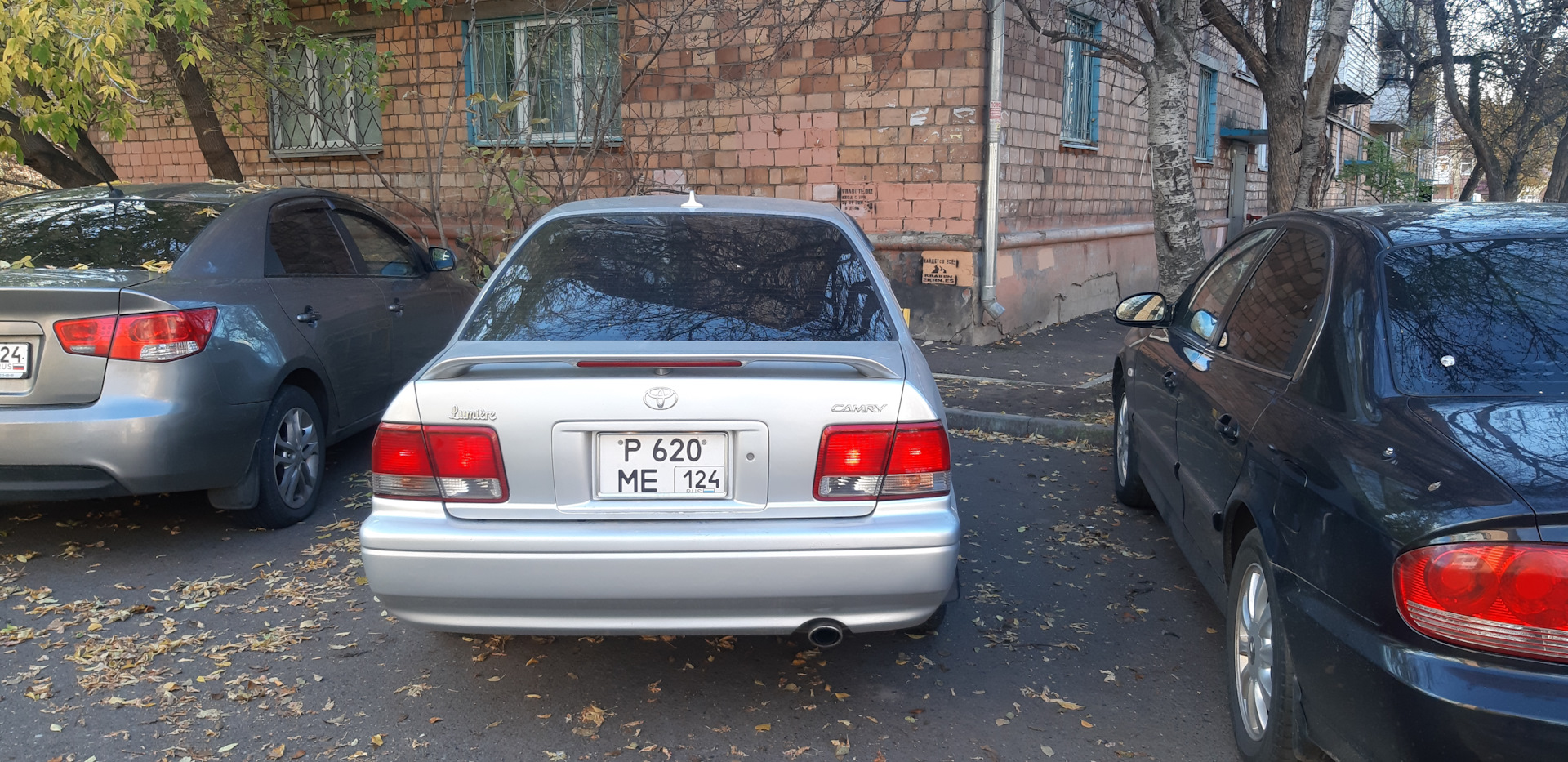

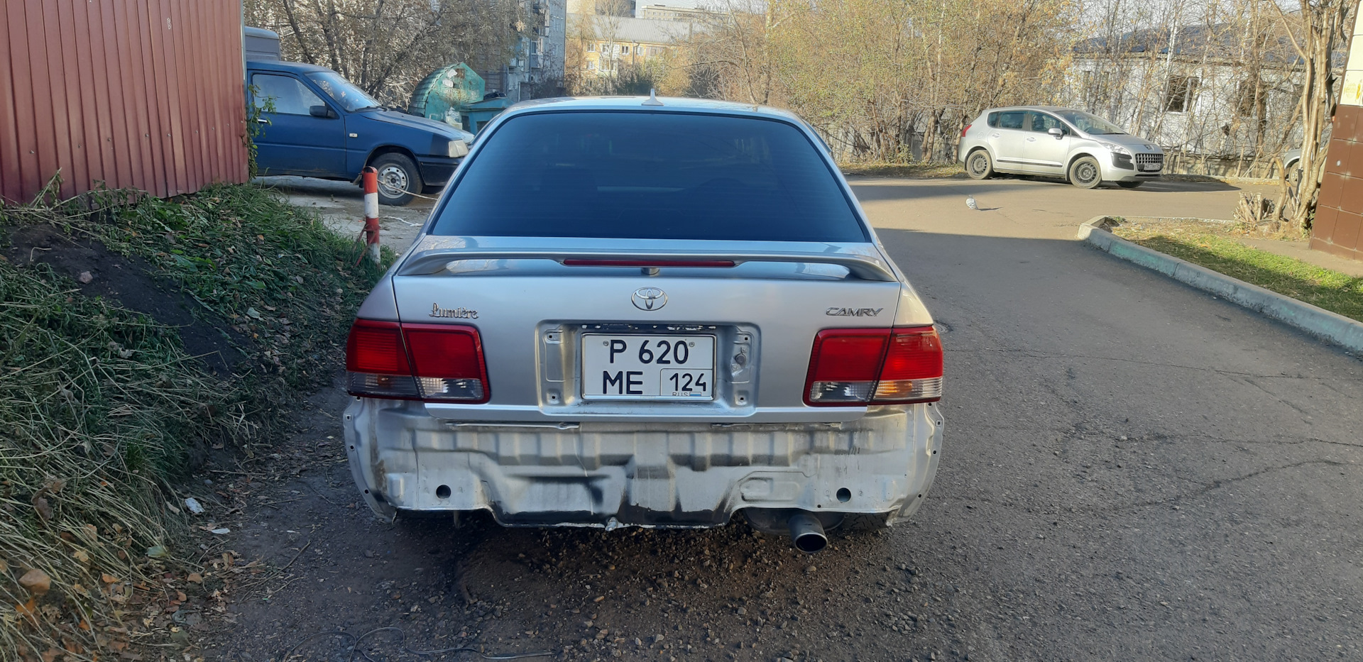

Бампер и накладку тоже забрал с покраски, все поставил, хотел обновить, судьба послала спонсора, обновил. Сколько раз я крашу что-нибудь на своей Камри, бампер задний только 3 раза, и каждый раз у разных мастеров, ну никто не может покрасить так чтобы прям вообще не дое. капаться, переделывают косяки за прошлым, но свои оставляют. Или я сильно много требую, я не знаю. Цены говорят космос а по факту далеко до идеала((((

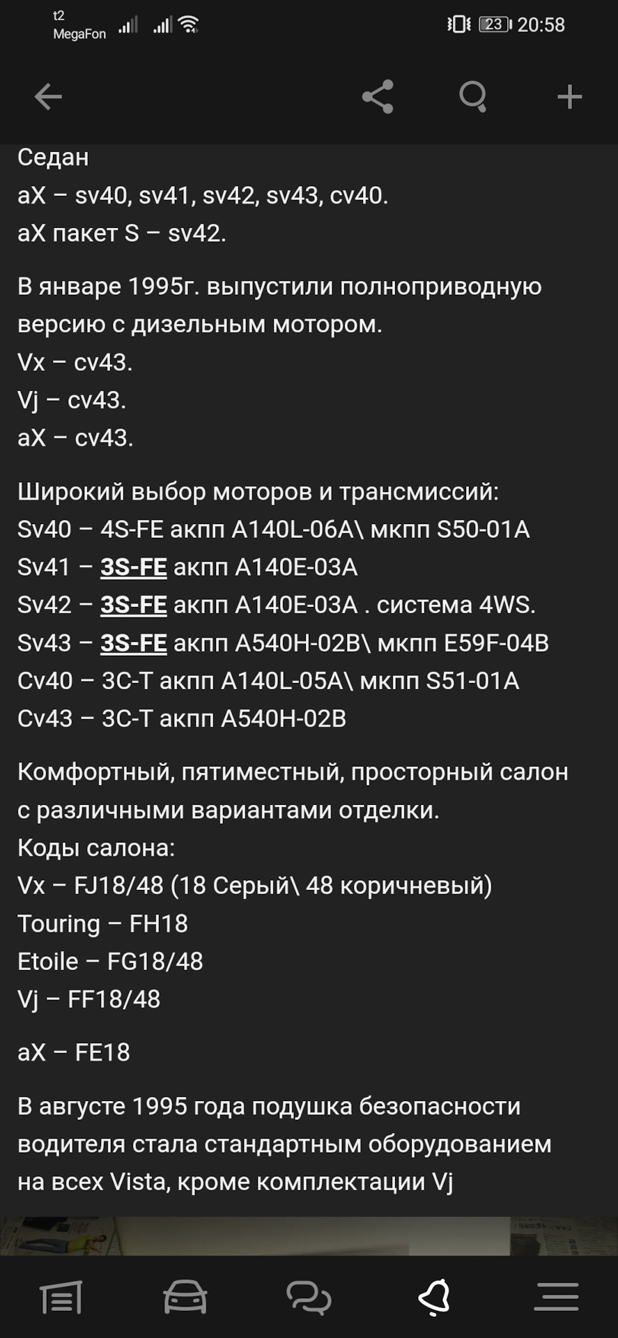

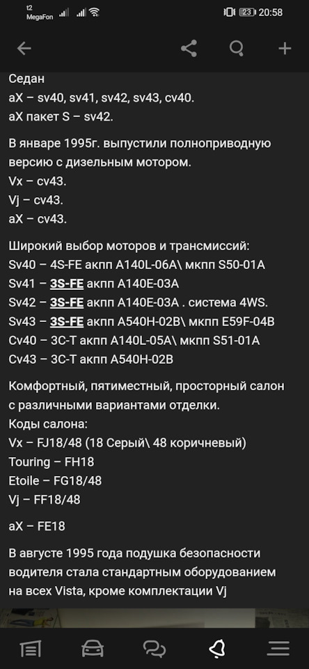

Точно не знаю. У меня Toyota vista sv41 если брать по буклетам мне шла только 140е
На. Табличке посмотри под капотом
