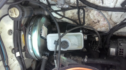

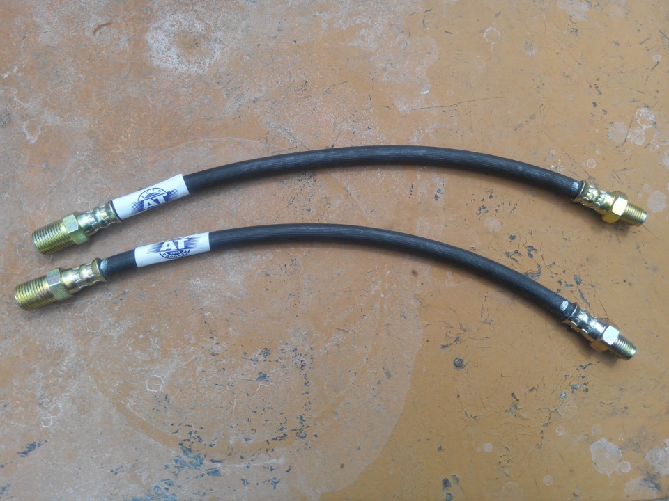

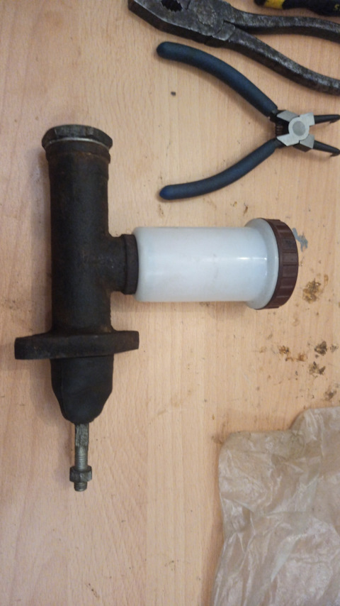

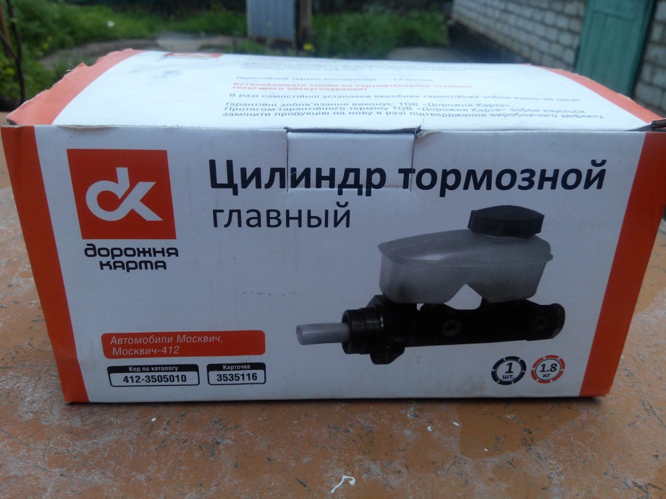

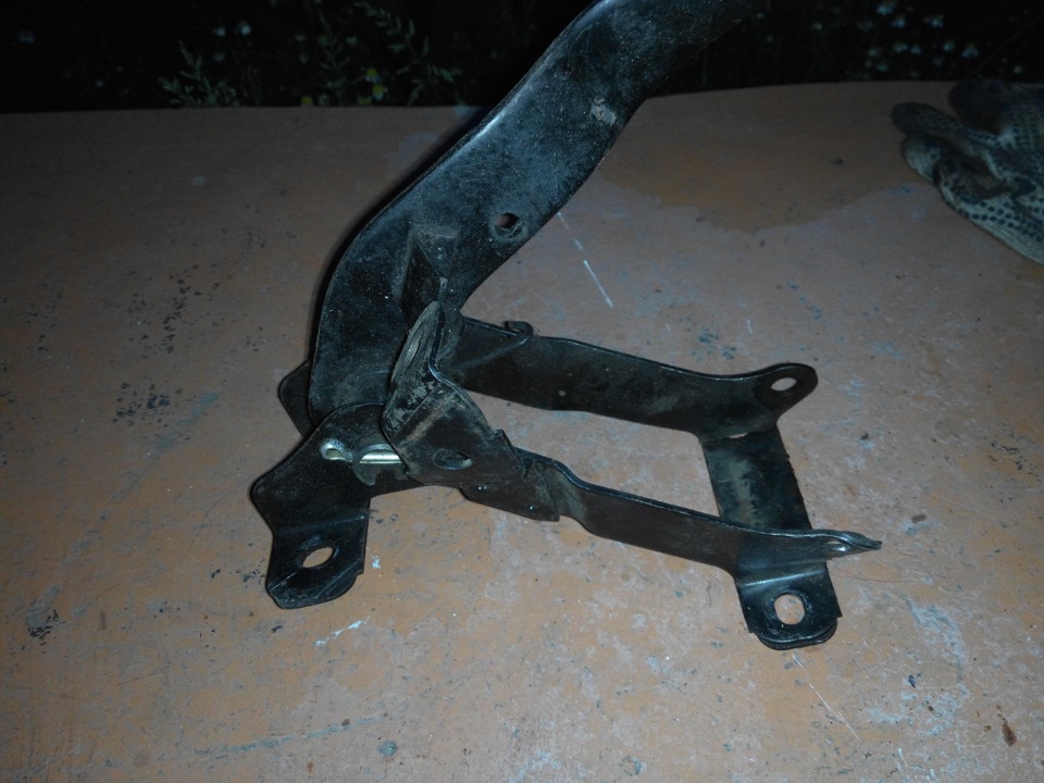

Доброго время суток всем) Решил заменить полностью тормоза после капиталки… Выкинул старый Гидровакуум ный усилитель и главный тормозной. Поставил совместный Вакуум и Главный тормозной, заменил шланги, жабку перенес на педаль. Долго думал что делать с жабкой, как ее закрепить на педаль, нужно ж гнездо на педаль делать, в итог на метало буже нашел педаль в идеальном состоянии от 2140 и поставил ее себе что бы не заморачиватся) Собрал все это дело, ставить помогал знакомый механик, прокачали на холодном и на горячем двигателе и выехали проверить. Результатом доволен очень))) Машина как будто вкапывается в асфальт при торможении.
