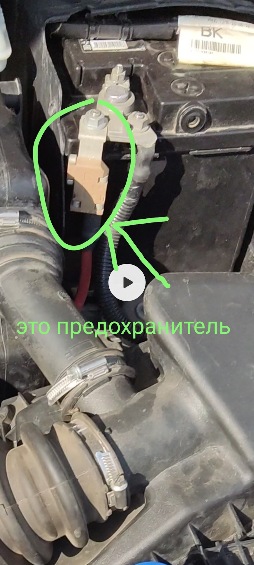

1 Какой заряд генератора должен быть на- простыми словами- если на Вашем авто датчик такой на + клемме(1 и 2 фото)- значит у Вас Smart Regenerative Charging и нормальный уровень заряда от 12+- до около 15v, при этом авто работает стабильно. При этом типе зарядки, при установке нового АКБ, нужно сделать сброс BCM(сброс в памяти старого АКБ) (Сканером или путем зажима кнопок)

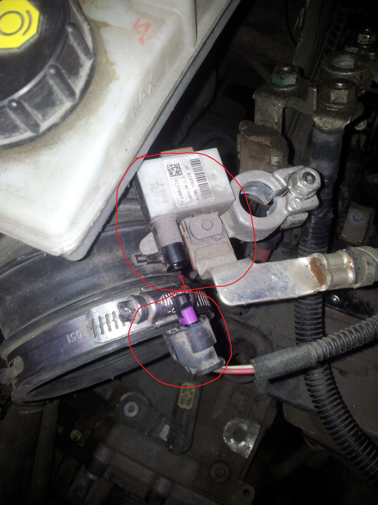

2. Если на Вашем авто как и на моем(фото 3), на + проводе нет датчика, значит у Вас зарядка — не Smart Regenerative Charging, управляется lin и уровень заряда должен быть- 13.8-14.6v+- по уровню прогрева и от температуры окружающей среды зависит уровень заряда( 13.8 в жару выдает с нагрузкой и без)
Если у Вас 13v- проверяйте генератор, напряжение должно быть стабильным независимо от нагрузки.
Признаки неисправной зарядки не Smart Regenerative Charging- мерцание света и другого освещения в салоне, *прыгающая* зарядка, заряд 12-13.
3. Не путайте датчик умной зарядки с предохранителем(на фото зелёным описано) на + проводе.
