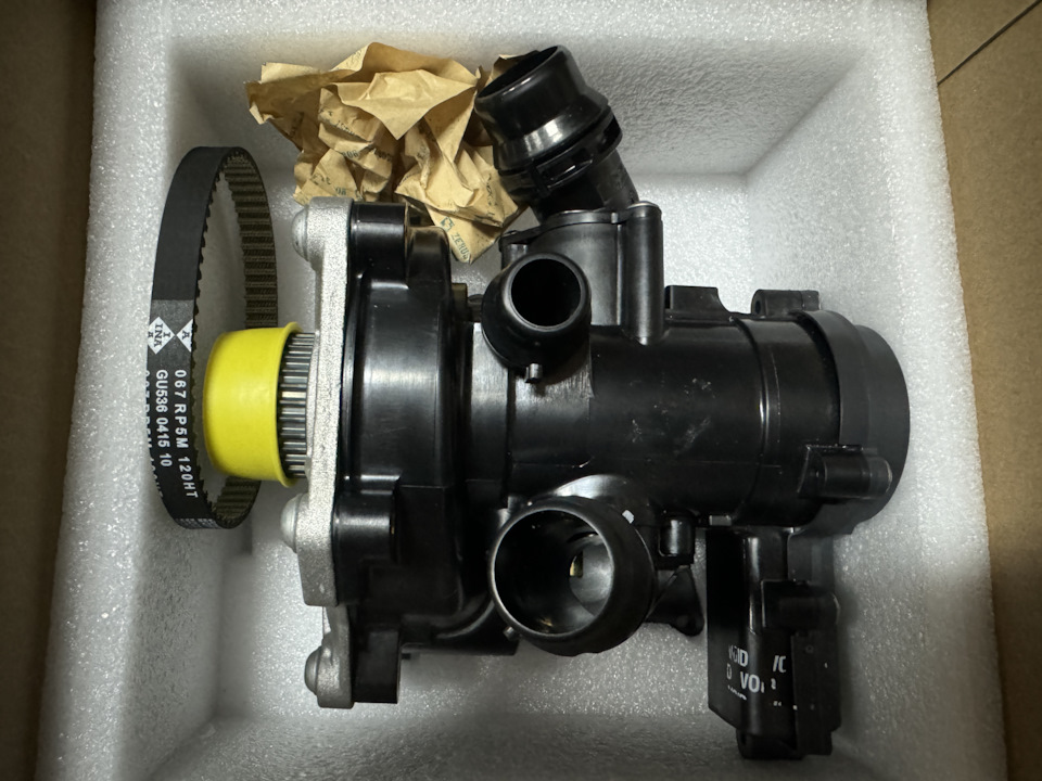

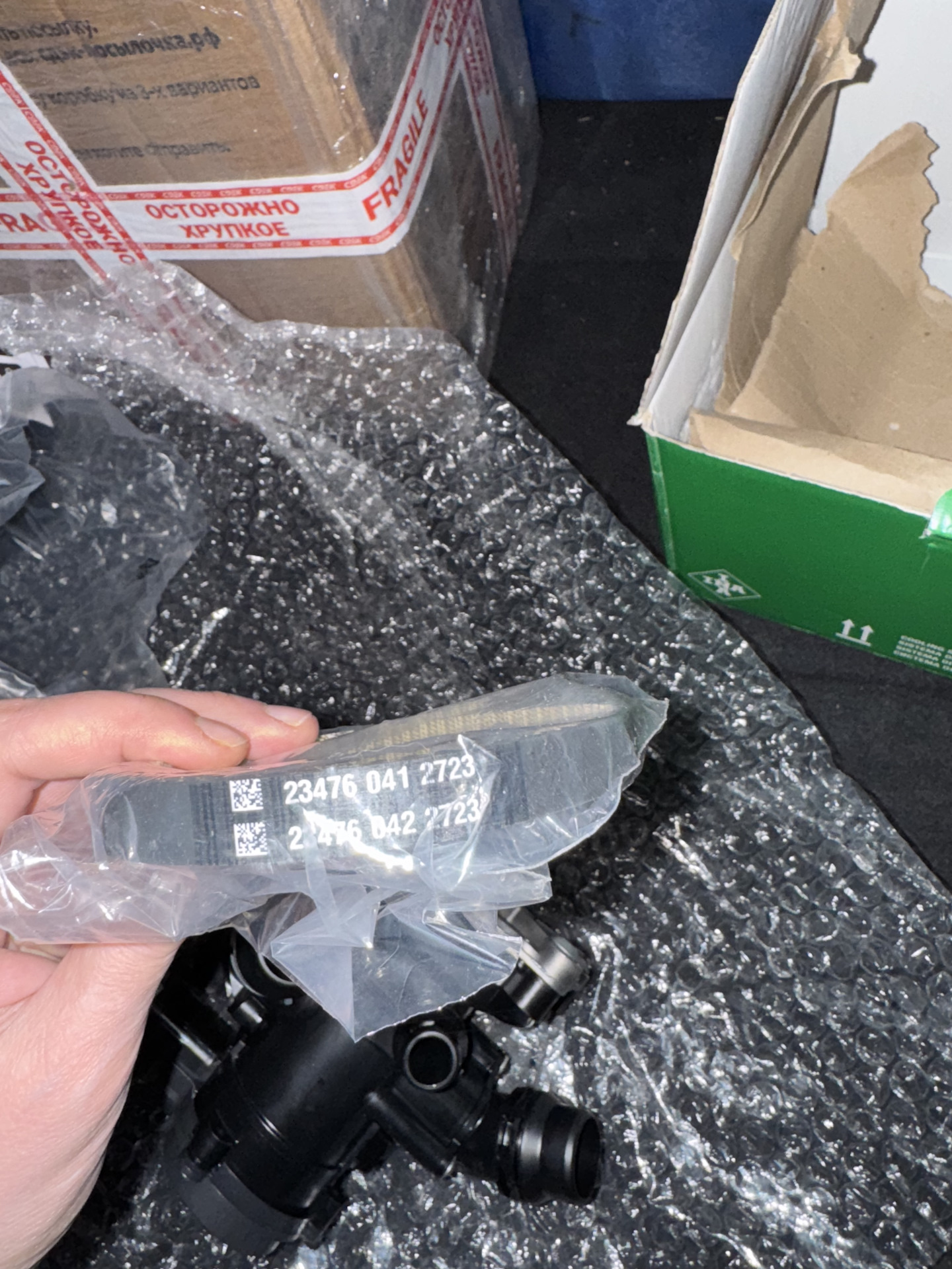

Не обошла и меня стороной «течка» помпы! Все искал причину шума с 1800 оборотов, как будто самолет взлетает, причем при длительной поездке и прогреве шум по началу прекращался, после, стал затихать, но уже не проходил! Вычитал, что так может помпа завывать, но еще из симптомов: уход антифриза, потеки и тд! Думаю, только на днях смотрел антифриз — он был на уровне! Выхожу, начитавшись страстей, смотрю уровень — ниже минимума 🤦 Далее недолгий осмотр с фонариком и пожалуйста — на болтах под помпой следы красновато-грязной жижи!

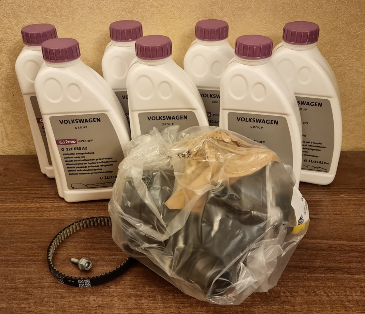

Грустил не долго, заказал помпу в сборе INA из ОАЭ 🇦🇪 и антифриз G12 evo
Заказывал тут t.me/+r-0BWdzYtmU1NzEy (не реклама)

Запчасти на фото: G12E050A2

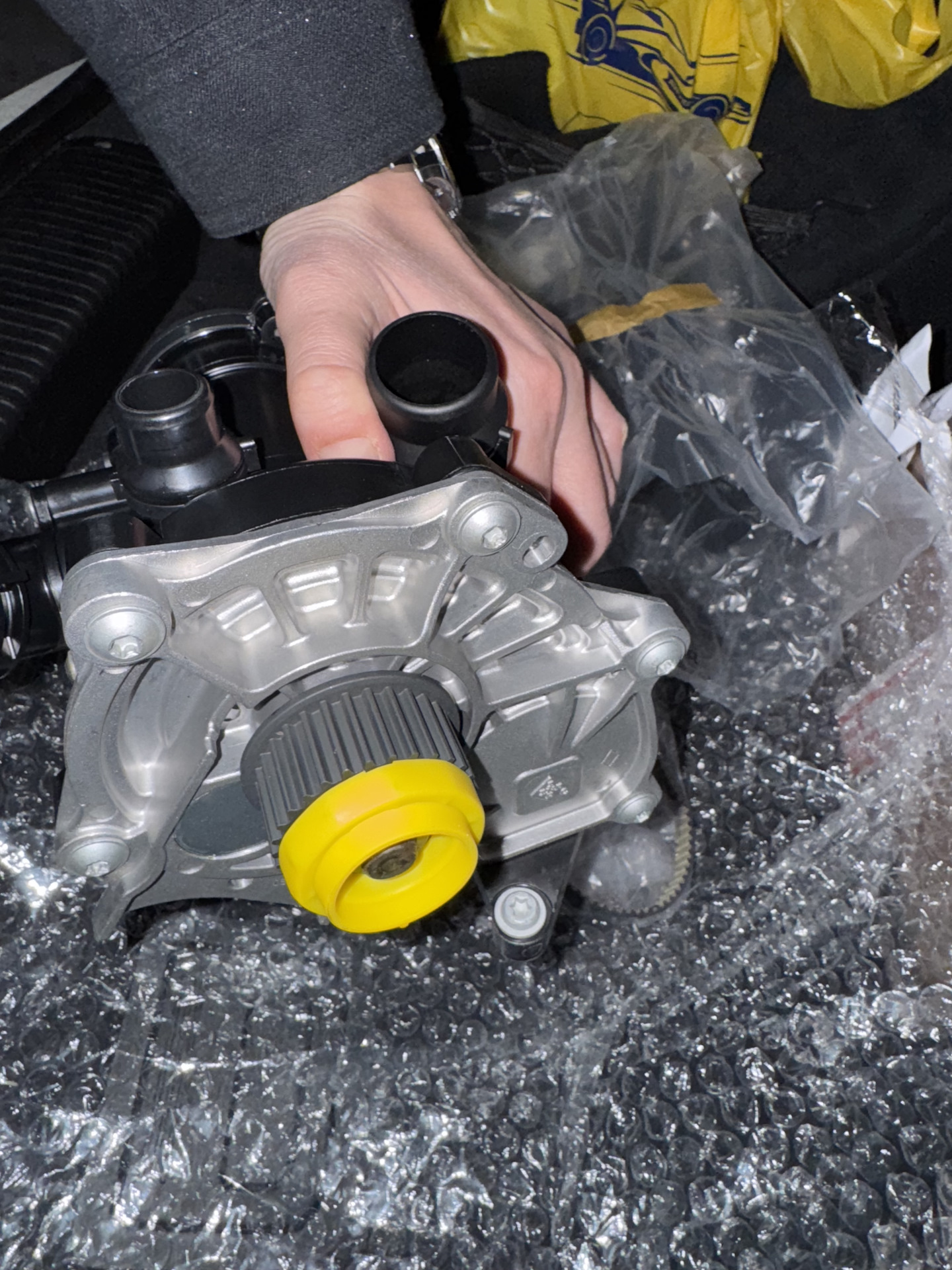

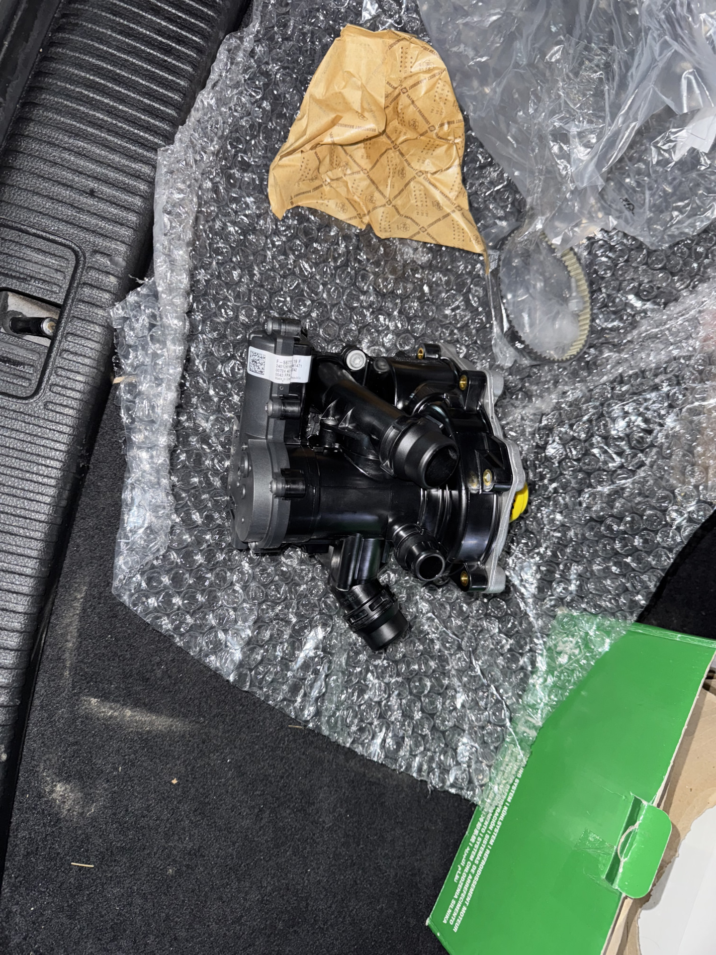

Народ, привет.
Поменял пумпу на новую. Поставил ту, что на фото в посте.
По итогу все работает. Но, громко работает помпа. Кто-нибудь сталкивался с чем то подобным?

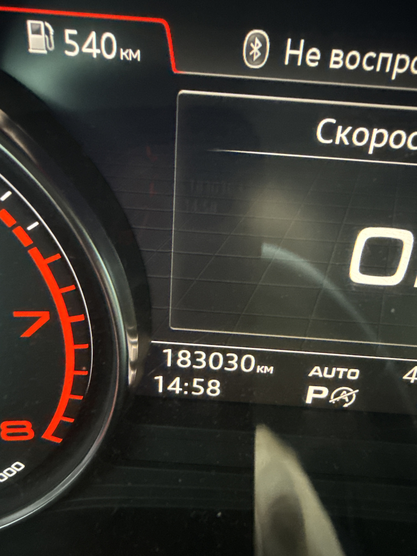

Пробег 183тыс, ничего не менял, вот смотрю на посты и думаю, у кого чего : надо прикупить патрубки что рассыпаются, термостат, помпу или забить и ездить до ситуации, может кто номерами поделится что бы посоветовали закупить на опережение, есть кому за 200тыс?
142т сейчас пробег, проверял всё сухо и ремень выглядит отлично, но антифриз меняли уже полностью на 120т. На замене заливали G12evo, он и был залит с завода. Может по тому что дизель))
Вы уверены, что у вас G12evo?
Было б 13 на бачке б было написано ну и по вин он бьется вроде
G12evo начал постепенно появляться с 2018 МГ в ВАГах, так что не факт. Если смешаете, ничего смертельного не будет ;)
Так там наверно все сольется при замене помпы? Но и у меня середина 18 года выпуска модельный 19

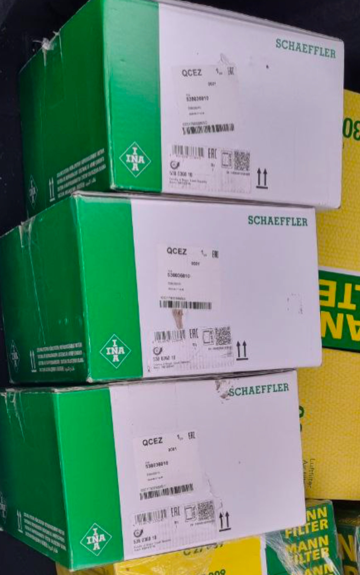

Можете номер помпы подсказать ? на фото плохо видно
538036010
Вроде такой
Приедет уточню если не такой

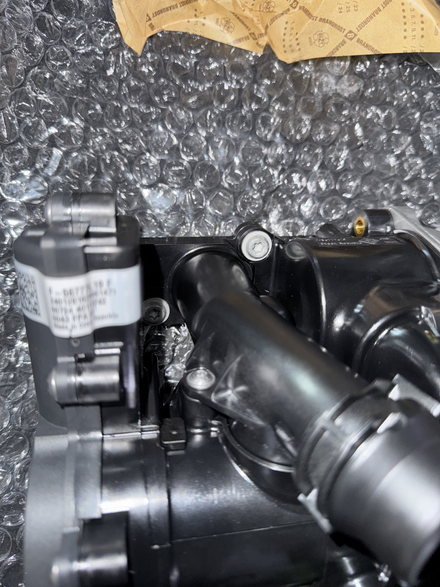

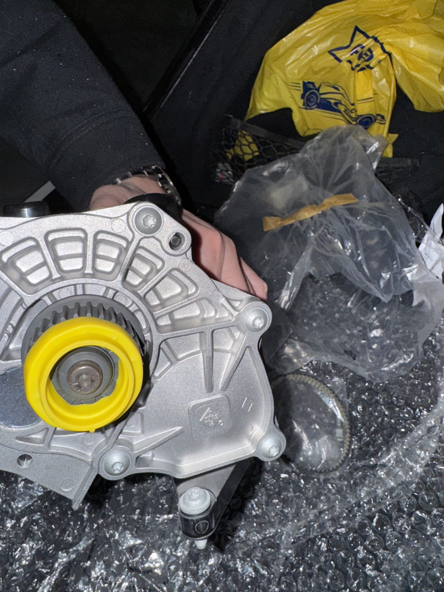

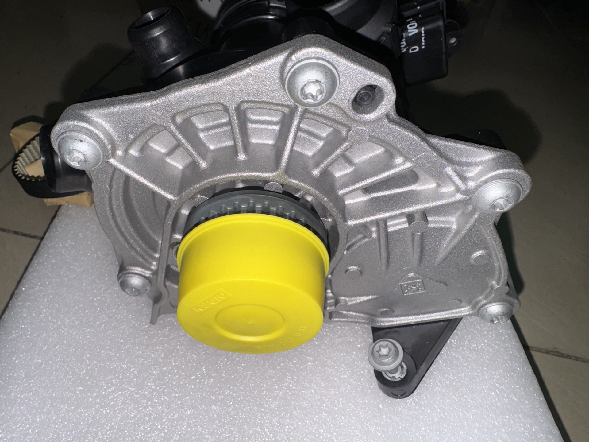

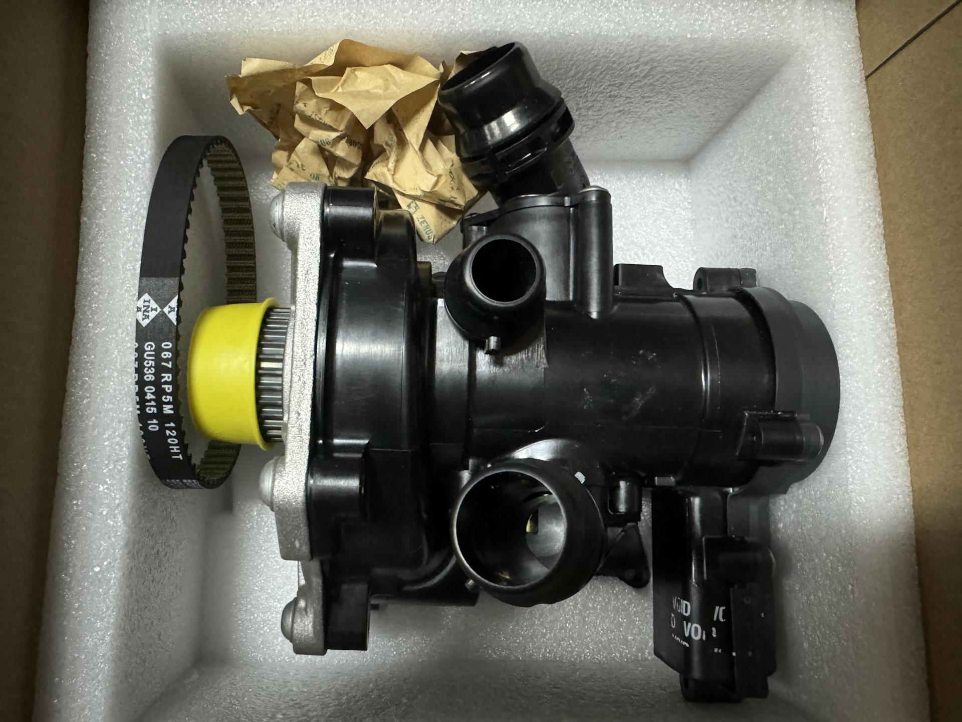

Можете подробные фото сделать помпы, как придёт. Мне пришла из Эмиратов, но я пока так в оригинальности и не уверен).
Да без проблем в бж выложу как придет
Vitor12
Приветствую помпа пришла фото как обещал
Vitor12
Vitor12
не оригинал
Vitor12
Спасибо. И вот теперь думай какая оригинал а какая нет
Мастер смотрел сказал о ориг помпа — это хорошооо) вот так сказал)
