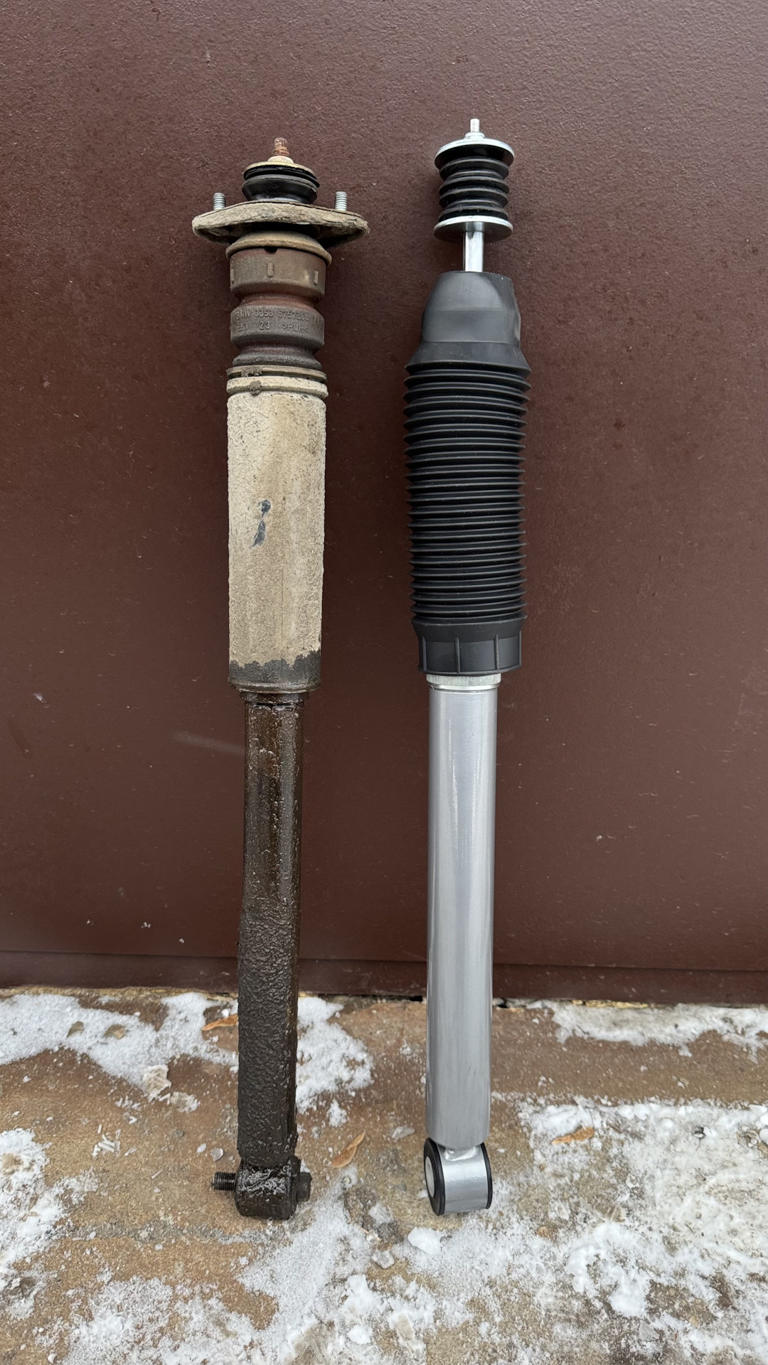

Давайте сравним две стойки.
Длина и ход можно сказать идентичные.
Можно инсталлировать.
Для установки в конкретно моем случае понадобится втулочка перехода с М9 на М10. Так как у SS20 шток в месте опоры почему-то под М9.
После того как супер-мастер выточил их, опоры встают как к себе домой.
Тарелки поставил от каланчи, так как они новые, и не ржавые, а толщина 3мм как у наших BMWшных.
Просто форма чуть другая. Да и вообще, это мелочи жизни, так как мало кто дочитает до этого момента.
Вторая пара втулок нужна для нижнего болта крепления к кулаку. У каланчи он то ли 14ый, то ли 15ый, не понял по итогу. А у нас М12.
Материал алюминий, с алюминием в сайлент-блоке дружит.
К болту добавил кузовную шайбу под М12, для надежности прижима, так сказать.
Ну и все, ставим:
Никаких сложностей, все стало на свои места. Места пыльникам хватило, сами стойки ничего не задевают.
Стойка в диаметре потолще, и шток тоже. Возможно это скажется на ресурсе, но это не точно, так как это классический двутрубник.
На момент выезда из гаража я уже увидел разницу в виде чуть приподнявшейся кормы. А я то грешил на пружины…
Тест драйв ходом вовсе показал, что машина стала сбитая и плотная сзади. Очень контрольно держит траекторию, и на контрасте с тем что было (на мертвых стойках) я бы даже сказал жестковато.
При наборе скорости морда перестала подниматься вверх, за счет паразитного проседания задницы, и в скольжении идет и рулится конечно же точнее и интереснее.
