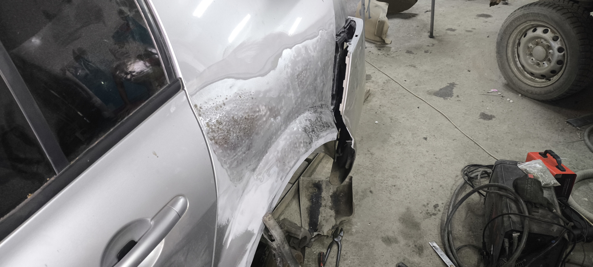

Крыло отрихтовано, пришлось долго над ним попотеть. Хотел, чтоб было минимум шпакли. Конечно можно было забить, и банка шпатлевки творит чудеса, но это не наш метод.

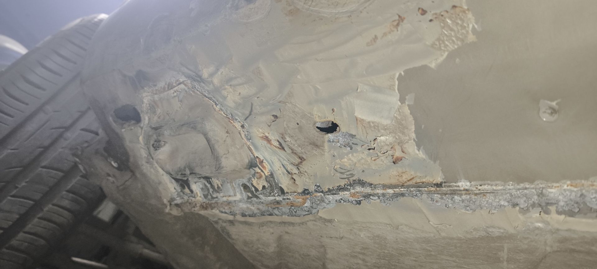

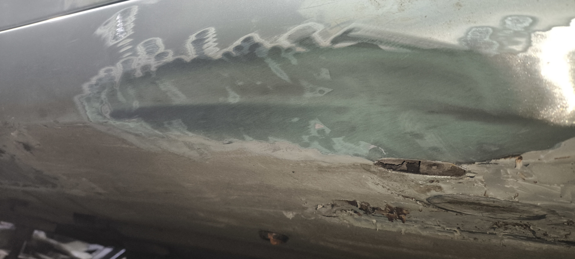

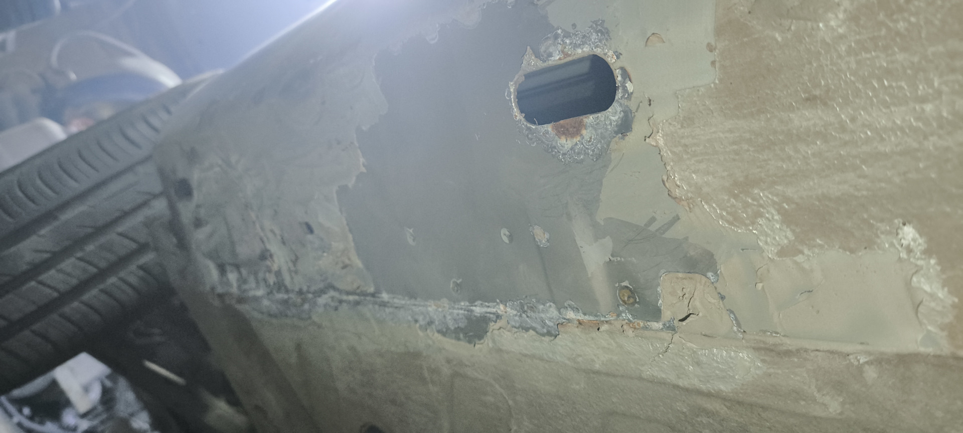

Заодно сразу решил проверить состояние порогов. Так как левый был давно замят, тянуть с ним было нельзя, плюс родной герметик начал отслаиваться и туда поступала влага. Решено все вскрывать и досконально смотреть. Люди не тяните с замятыми порогами, тем более если поврежно лкп. Все это приведёт либо к замене порога, либо к заплатке. Зачем этот не нужный геморой?

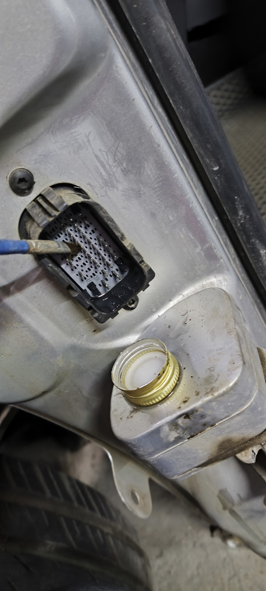

С горем попалам убрав штатный герметик, понял, что залез не зря, коррозия начала появляться в самом зародыше)) надо пресекать. Вода затекала между порогом и порежденным лкп и стояла в стыках панелей, ну и частично попадала в салон. Сразу же решил залезть эндоскопом и посмотреть состояние внутрянки порогов и усилителей. После ревизии энскопом, протравил внутряки порогов кислотой и будут заливать я антикором после покраски.

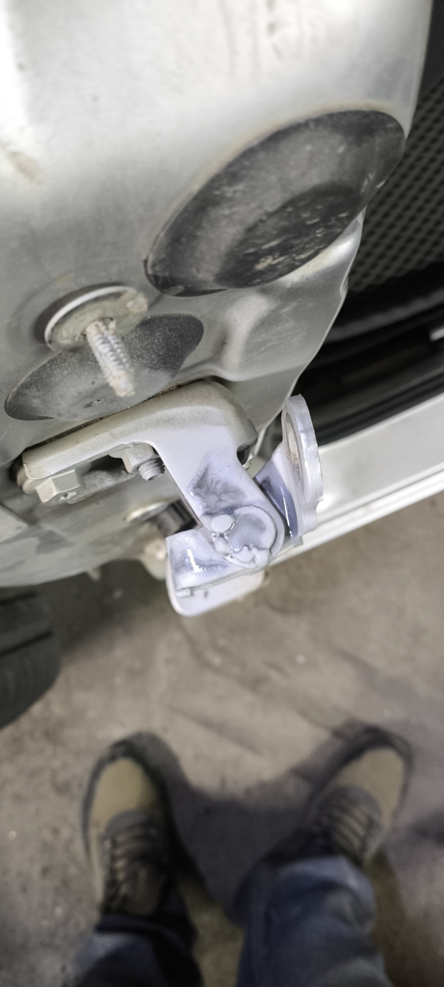

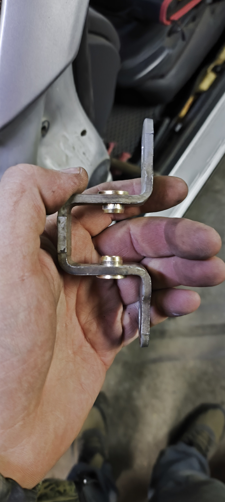

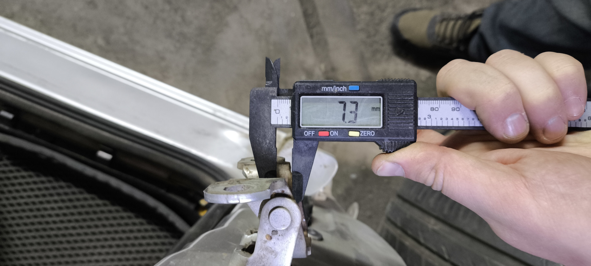

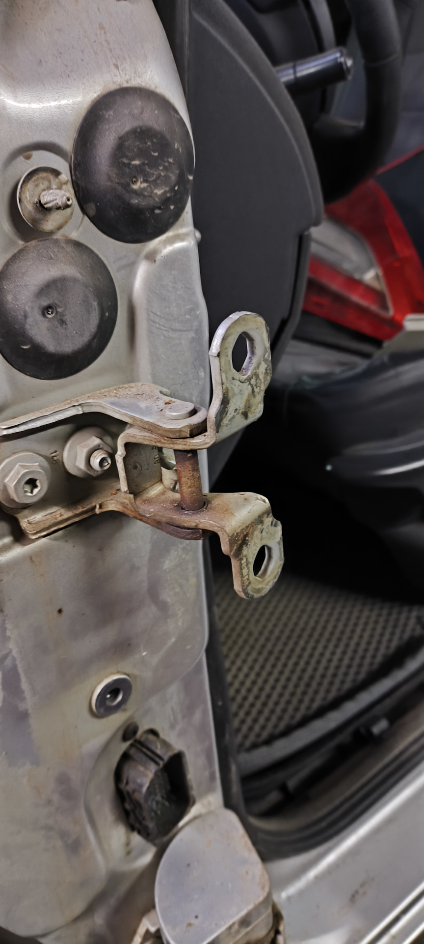

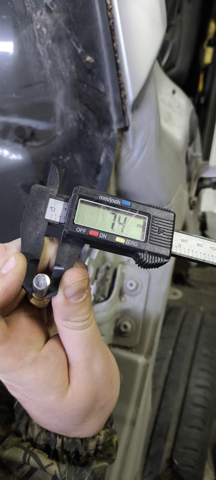

Так же с момента покупки напрягала верхняя петля двери(был люфт). Решил это сразу устранить, был куплен ремкоплект пальцев с втулками у китайцев. Тут не обошлось без подвоха. После установки всего, палец прокручивался во втулка и мог вылететь, пришлось прихватить на сварку и подкрасить. Люфты ушли, только замучался регулировать ригель, чтоб дверь закрывалась так как мне надо)) парни хотели выгнать с сервиса уже, достал их хлопаньем двери и подгонкой))
