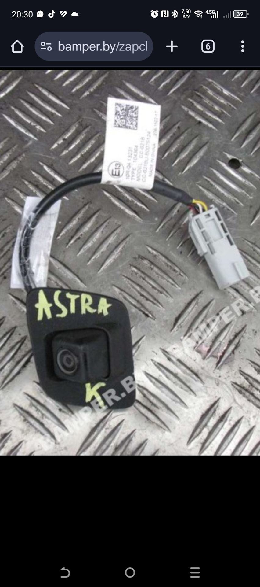

1. Приобрести саму камеру заднего вида;
2. Протянуть провод от камеры до блока магнитолы, через потолок;
3. Прошить блок магнитолы под камеру заднего вида.
Камеру приобрел на разборке в Польше, оригинальную, стоявшую на такой же машине.

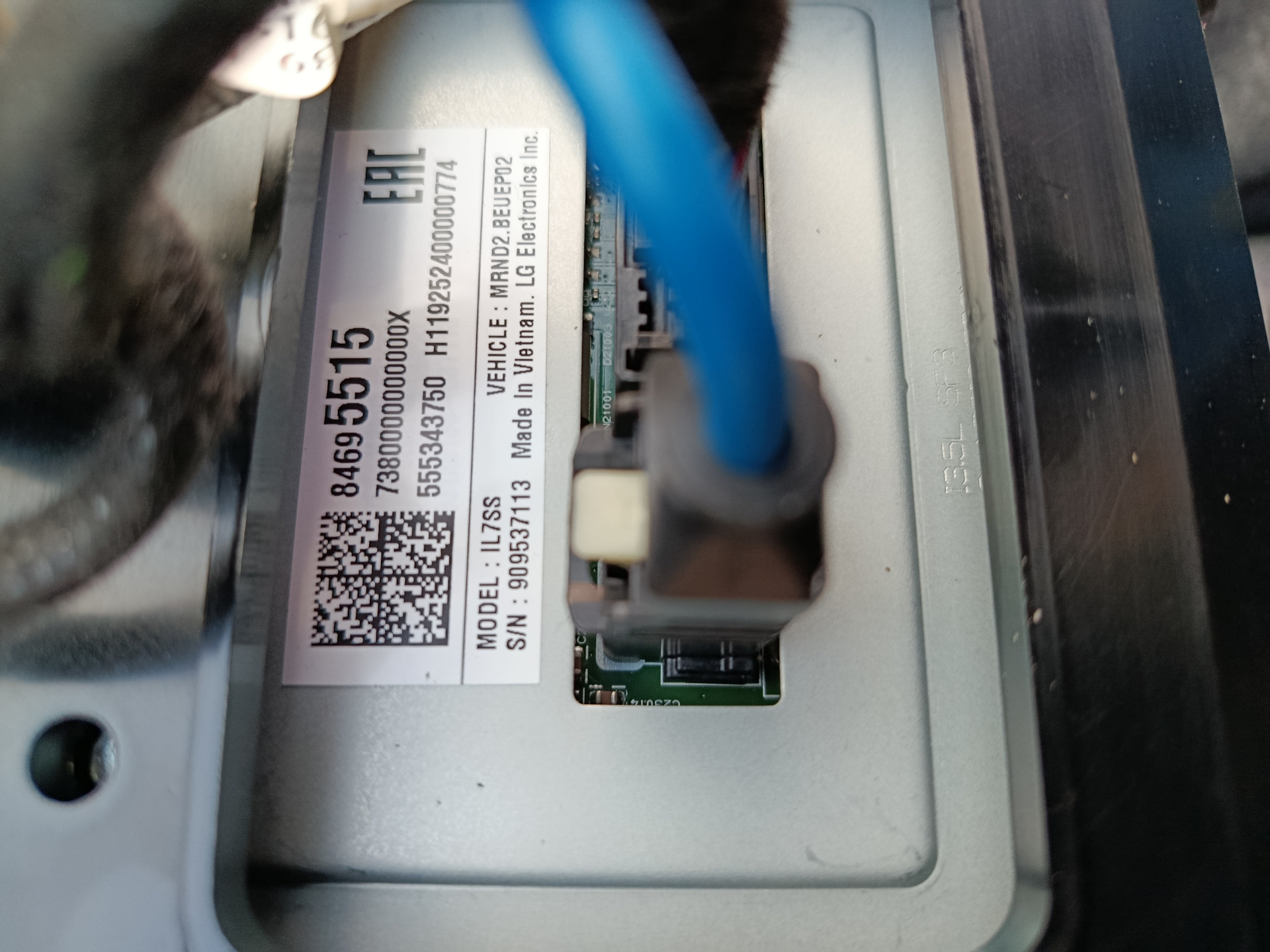

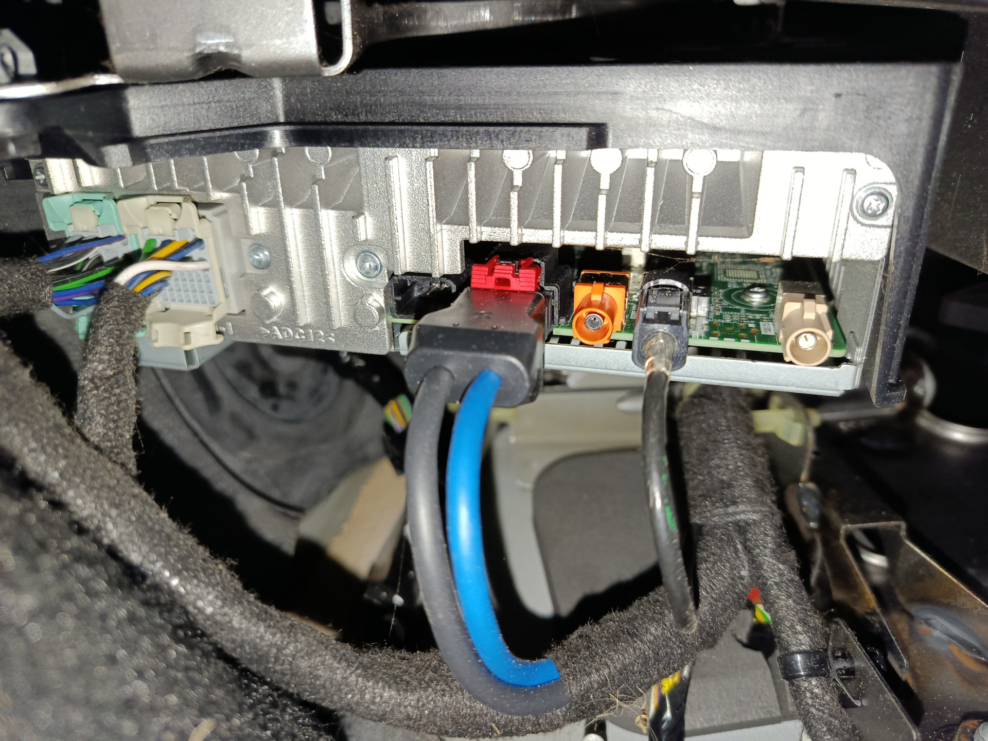

Далее — разобрал обшивку, поставил камеру на свое место, подключил кабель и проложил его по крышке багажника. После чего, подсунул под обивку потолка, направляя к правой части авто. Поддевая потолок, вдоль всей машины, с правой ее стороны, провел до переднего правого крыла, где и находится блок магнитолы — далее — подключаем в оранжевый разъем.

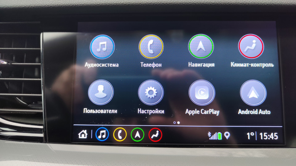

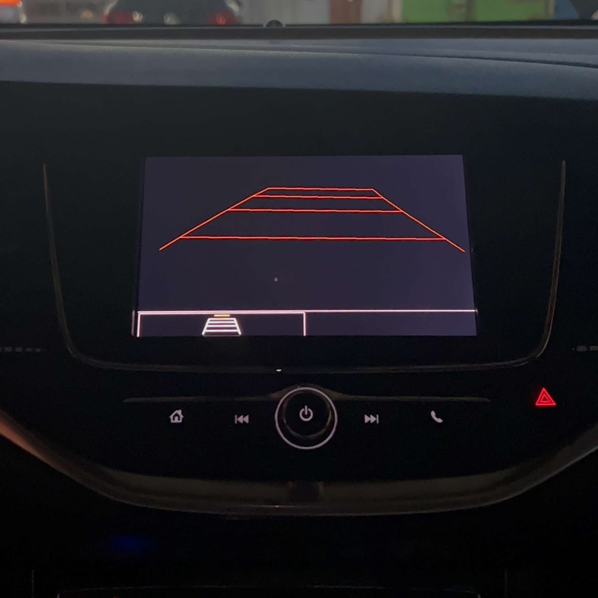

Остается только прошивка блока, тут все гораздо интереснее: на момент покупки камеры у меня стояла IOR магнитола, а не HMI. На тот момент в моей голове ещё даже на зародилась идея ее замены, поэтому прошивали мы именно IOR.
После прошивки блока, камера не заработала, появился интерфейс, но картинка отсутствовала.
За некоторый промежуток времени мы перепробовали достаточно много прошивок, и ни на одной из них магнитола не стала показывать картинку с камеры.

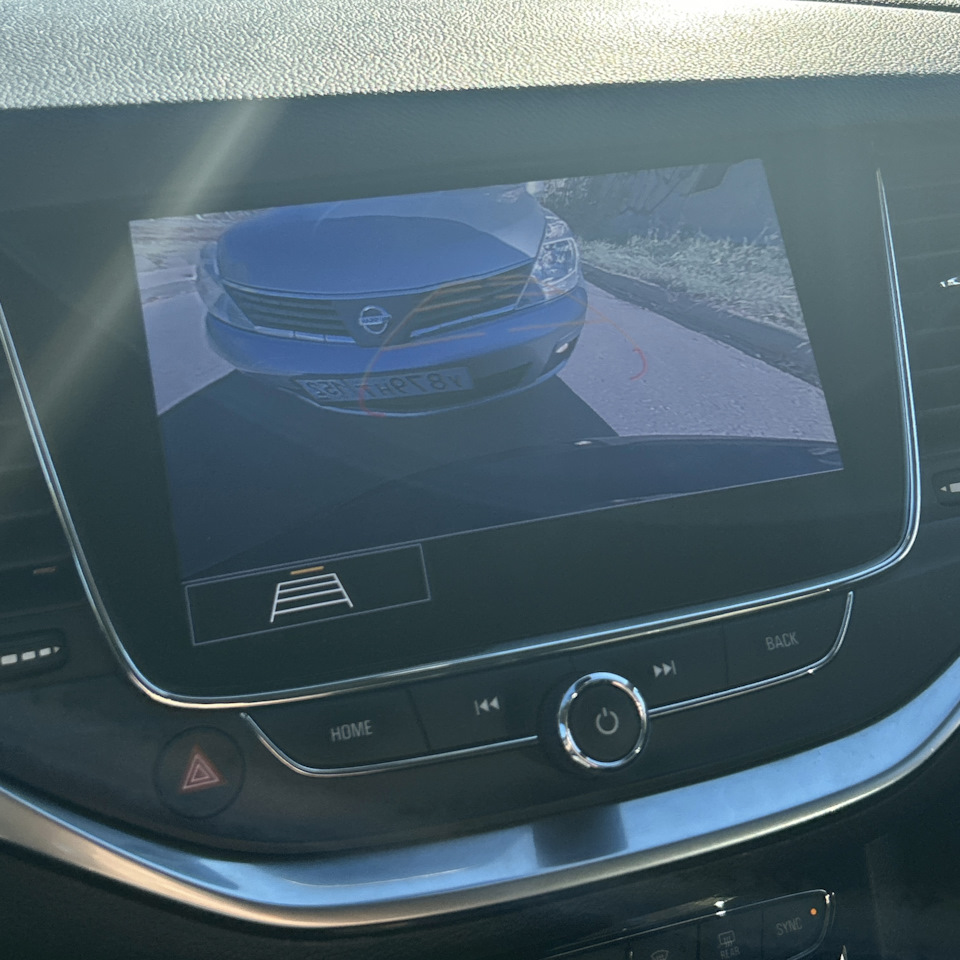

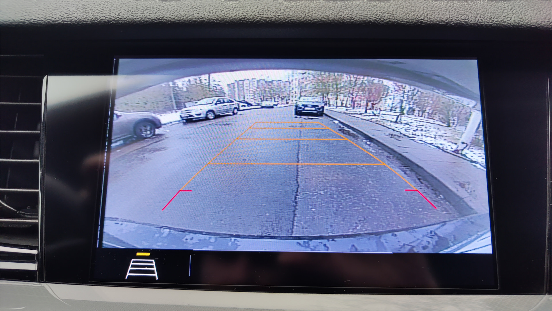

Почему так — было неясно. Однако, чтобы не стоять на месте, камера временно отошла на второй план, а в машину, постепенно, устанавливались новый руль, приборка, и, за ними, как раз и пришла идея замены мафона на HMI. Там точно все понятно с камерой и никаких сомнений, что она заработает с новым блоком не было. Собственно, так и случилось — после замены магнитолы, камера сдружилась с ней на ура!
Несмотря на наличие парктроников перед/зад в моей машине, камера заднего вида не стала лишней. С ней действительно удобнее парковаться и ездить задом, ну… это и так все знают… 😁
Цифровая камера дает очень хорошую картинку. Очень рад этой доработке!
Но, вопрос, почему же она не подружилась с IOR меня мучал. Однако и на него ответ тоже нашелся — спустя некоторое время, я увидел машину с IOR магнитолой и штатной АНАЛОГОВОЙ камерой заднего вида.
То есть, и мне, для работы камеры с моей заводской магнитолой необходима была аналоговая. Но зачем же блоку разъем под цифровую? Вот на этот вопрос у меня уже ответа нет… 🤷♂️
Номера запчастей:
Цифровая камера заднего вида — 39215909

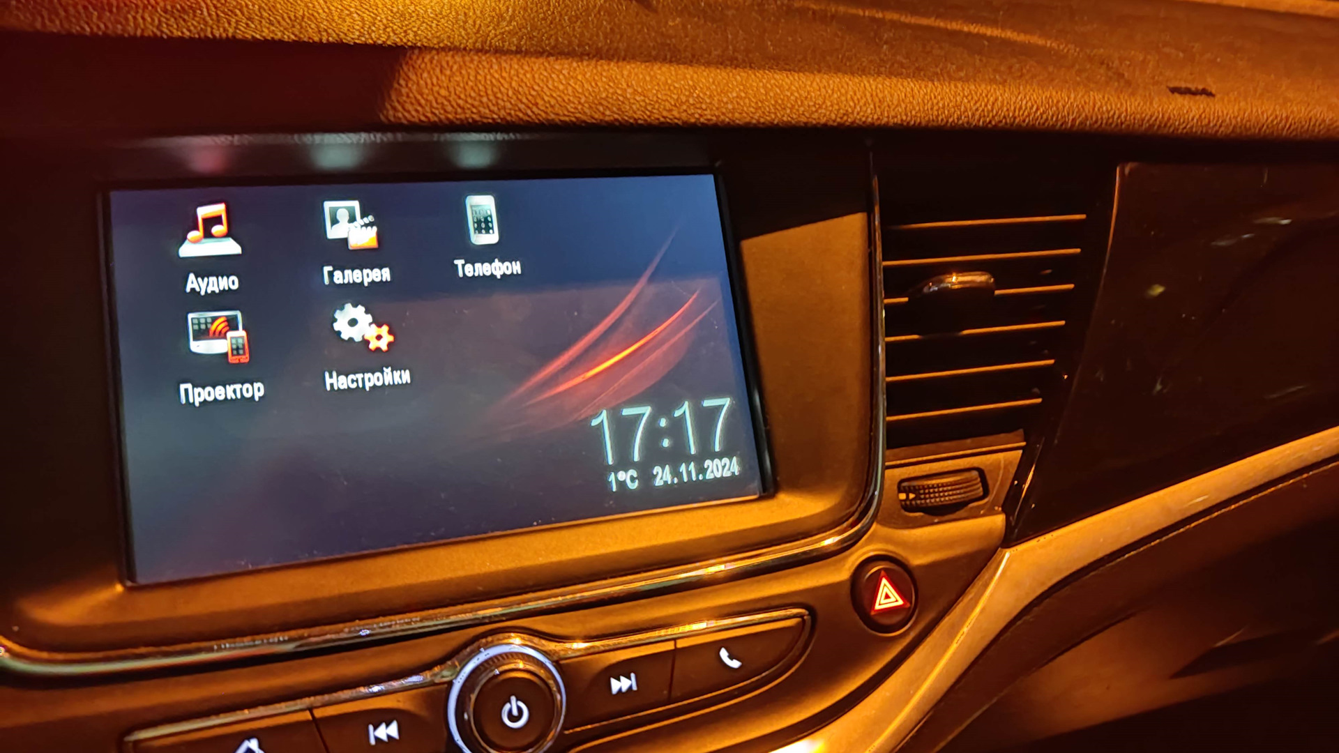

Добрый день.подскажите пожалуйста какая камера подойдёт мне и подойдёт ли вобще
Добрый! У Вас аналог камера, хоть и есть разъем под цифровую. Цифровая не встанет
Спасибо.аналог должен быть орегенал или подойдёт с другой авто
i1ya-ya
Аналог подключается врозьем цыфры

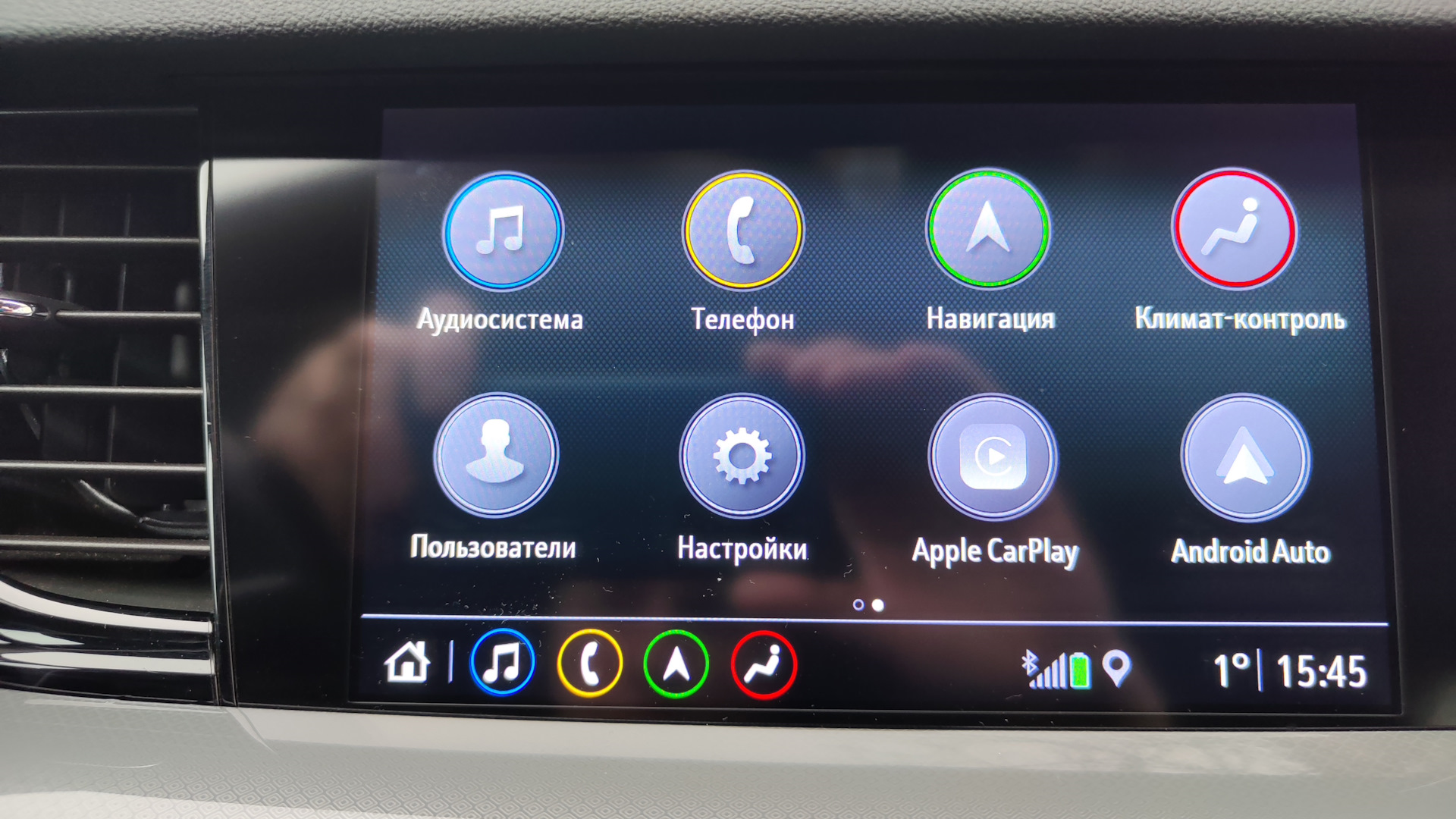

Здравствуйте, подскажите плиз, если стоит магнитола аналоговая то и камеру нужно искать аналог? У них разные штекера? Я имею ввиду цифровую камеру и аналог? Спасибо за ответ.
Приветствую! Если у Вас есть разъем под цифровую, как в этой записи на фото, оранжевый, то должна быть цифровая (и то, как выяснилось, не всегда), если такого нет, то аналог
Спасибо, посмотрю тогда. А как понять камера сама аналог или цифровая. Я нахожу только с таким разьемом камеры
Это аналоговая камера. Цифровая так же у меня есть на фото в этой записи, по разъему можно отличить. Сфоткайте интерфейс Вашей магнитолы и я Вам точно скажу, какая камера нужна
Понял, спасибо. А кабель который кидали от камеры до магнитолы, у вас нет артикула? И потом нужно об язательно перепрошить магнитолу, верно?
Прошить — да, нужно обязательно
Кабель:
1. для цифровой уже писал здесь в комментах, разьемы fakra, делал на заказ
2. для аналоговой нужно самому тащить провода в нужные пины блока

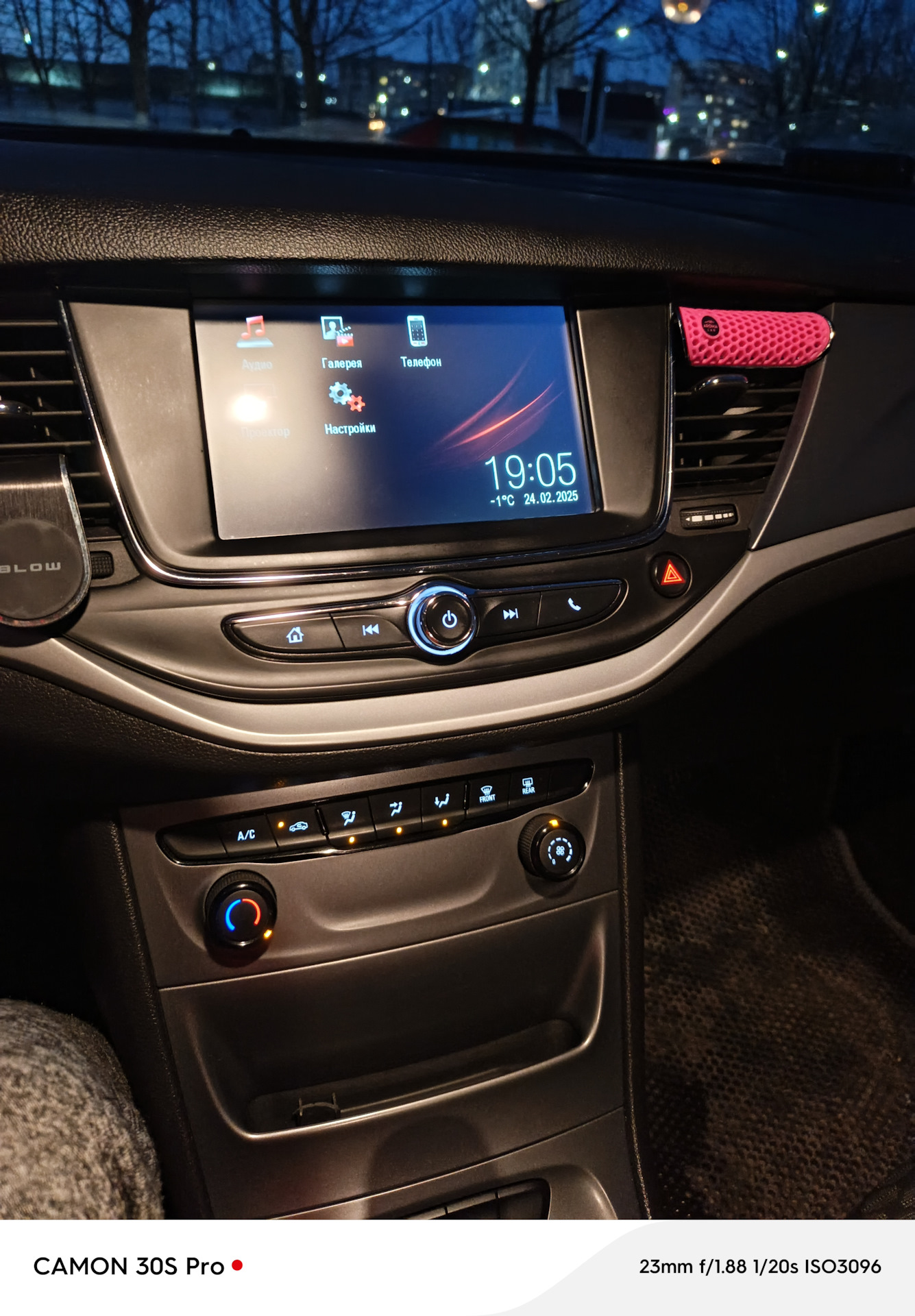

Приветствую. Не поможете и мне определить тип магнитолы моей и камеры? Только у меня Инсигния Б) Если не затруднит конечно.
Приветствую! Конечно, кидайте фото)
i1ya-ya
У вас HMI, такая же, как я себе поставил
И камера цифровая соответственно, как у меня
Т.е. hmi 3.0?
Ага, верно
Спасибо большое за помощь)
Добрый день! А кабель по салону сами собирали или тоже с разборки покупали? если сами, подскажите тип разъёмов, там мамы нужны, как понимаю?
Приветствую! Кабель с разъемами "Fakra" на Авито купил, для цифровой камеры. Для аналога там совсем все по-другому. Какая магнитола у Вас?
цифровая, разъем как и у вас! Камеру купил уже, теперь вопрос с кабелем и разъемами!) и над же мама- мама кабель, так как на камере и на блоке папы разъемы, верно? Кстати купил вначале камеру с аналог разъемом, но такой ответной части на блоке магнитолы не нашел, только под оптику!)

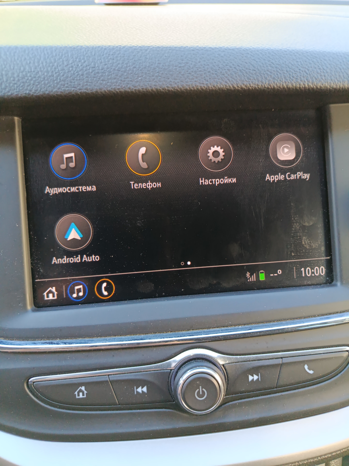

А как можно понять какая у меня магнитола стоит?
Скиньте фото интерфейса
2019 год выпуска машина
у Вас IOB, аналог камера
Спасибо
