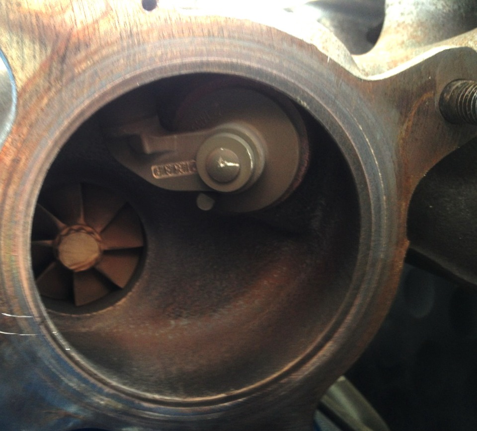

Здарова Банда!))) Минут как 30 стал обладателем этой железки. Только из МСК прилетел. Так что пришла пора переходить с Borg Warner K03 на IHI VF54!
К установке были приобретены (помимо турбины с коллектором) следующие комплектующие (информация для тех, кому предстоит) :
— VAG N044 5203 — шпилька взял 2 шт (мало ли из стоковой отломаются);
— VAG N10 459 201 — болт с внутренним torx взял 3шт;
— VAG N10 286 108 — гайка, шестигранная взял 2шт;
— VAG 3C0 131 483 — хомут взял 6 шт (подсоединить трубки);
— VAG N90 894 601 — еще гайка шестигранная взял 2 шт.
Необходимые прокладки:
— VAG 1K0 253 115 AB прокладка приемной трубы металлическая;
— VAG 06F 253 039 F прокладка выхлопной трубы металлическая.
Всем удачи, будем ждать софт!)

Эти номера деталей для установки на место IHI?
Да.все то же самое что для сток К03…

Правильный тюн) А у меня гаек было много) штук 9-10 по моему. Я все новые заказал) прокладки ессно все новые)
Ясненько…Спасибо! Я с расчетом, что не все менять)))

А что не 4 шпильки?
У Джусси комплекты продаются для смены турбины(прокладочки, шпилечки и т.д)
Зачем мне его выручать не скажешь?)))) у меня есть места где взять…этого думаю достаточно)
Что так агрессивно?))
Дело не в местах, дело в том что при замене турбины меняются все шпильки)
Думаю это не то место где следует экономить, тем более если экономия копеешна))))) Имхо.
Кто такое сказал?) У меня 4 шпильки остались старые, хотя купил новые, привез, сказали "нет нужны менять".
Это расходник) у тебя нормальные были, повезло)

Да агрессия не к тебе же ))) к нему…не перевариваю я его!))) ПРо шпильки ты не прав)
Я когда себе менял турбу, поставил новые. т.к мои уставшие были, и остались они на старой турбине))

Надо еще будет шланчик под масло взять для турбины, а то штатного не хватает 1 см, сам столкнулся с такой проблемой!
Блин))) Дружище, а мне товарищ сказал все дотягивается))) поэтому не стал брать)
Ну ты попробуй а там как получиться)Мне сразу позвонили и сказали 1 см не хватает((
Он себе поставил!))) все встало) я и говорюю) шланг стоит как золотой)

Встаёт проверено…но еебооьшой гемор есть не спорю
Jiept
Хватает! Просто чуть натягивается, но это ерунда.
