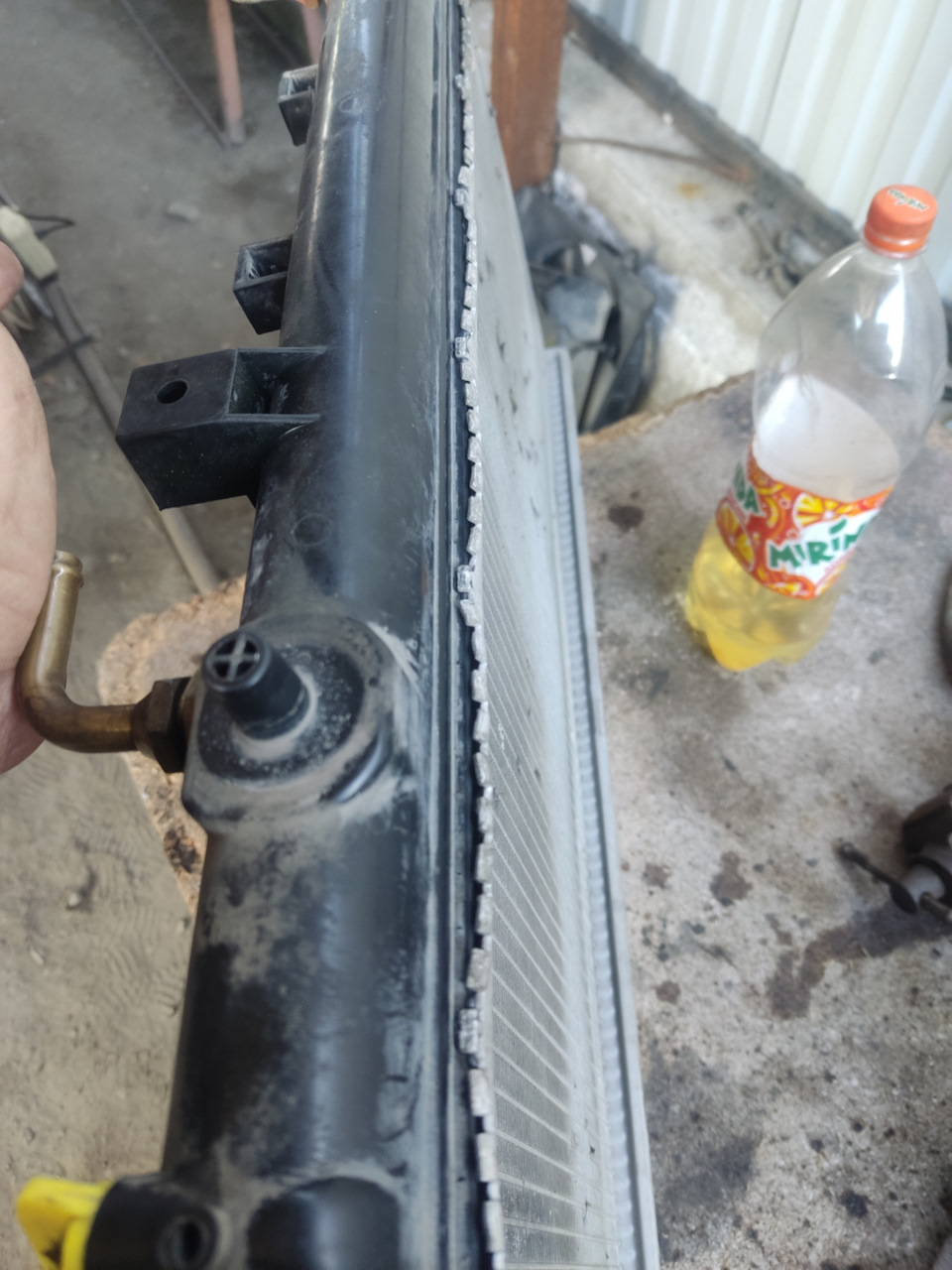

Прошлой зимой уходила охлаждающая жидкость из радиатора, приходилось постоянно подливать, чем сильнее мороз на улице тем сильнее течет. Нашел место утечки, нижняя часть радиатора из под резинки между корпусом и крышкой. Попробовал поджать это место, но безрезультатно. С приходом весны жидкость перестала уходить. Я знал что с наступлением холодов течь снова проявит себя и готовился к замене радиатора охлаждения.
Наступила осень и как я и ожидал, начал мокреть низ радиатора. Посмотрел в интернете как можно его вылечить, и увидел что многие вскрывают его и сажают крышку на герметик. Ну думаю ничего сложного, если течь не устраню то пойду покупать новый.
Отсоединил патрубки и шланги с АКПП, и снял радиатор охлаждения.

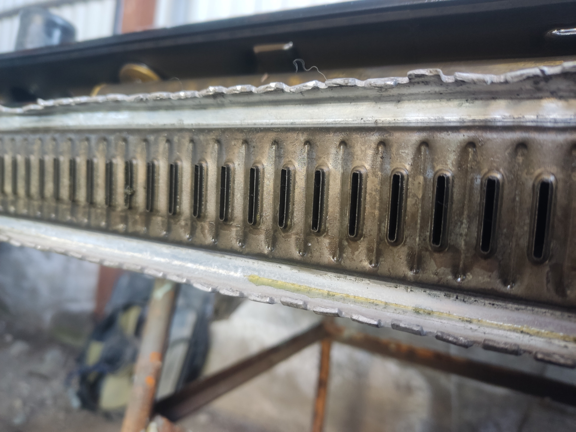

Вооружившись плоской отвёрткой начал отгибать по одной пластинке прижимающих крышку к корпусу. Аккуратно, неспешно разогнул все пластинки.
Очистителем карбюратора промыл хорошенько крышку, резиновую прокладку и корпус радиатора куда устанавливается крышка.
Просушил прокладку и места соединения феном.
Положил тоненькую колбаску герметика на корпус, на герметик положил резиновую прокладку и придавил ее по периметру пальцами.
На резиновую прокладку также нанес герметик.
Установил крышку, прижал ее хорошенько на свое место и прихватил пластинками равномерно в разных местах.
Далее плоскогубцами, одновременно надавливая на крышку, по кругу загнул все пластинки. Потом прошел ещё раз, по кругу продал на второй раз.

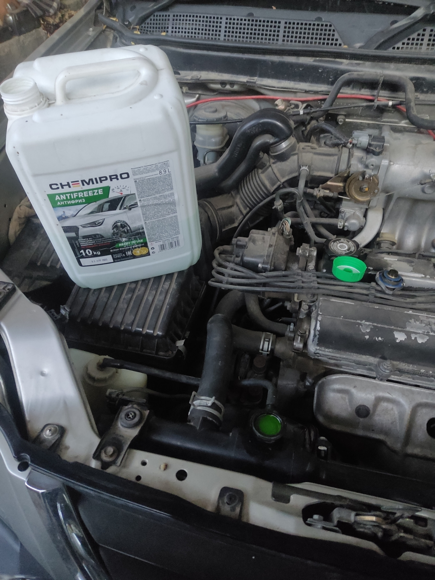

По фоткам не видно, что сливали еще с блока, там тоже сливная пробка есть, значит только с радиатора.И почему зашло 5 литров, по мануалу вроде бы 5.9 может где то завоздушилось
Сливал только с радиатора, пробку на блоке не трогал. Залил приблизительно 5 литров так как в канистре осталось меньше половины.
Немного погуглил эту тему, про замену антифриза, все же есть мнение, что могут быть воздушные пробки, поэтому и спросил про количество залитого
Ну я залил полный радиатор и в расширительный бачок между верхним и нижним уровнем и все. На утро в бачке стало ни же минимального уровня. Вся система охлаждения прогрелась полностью и воздушных пробок не было. На ощупь все проверил дроссельная заслонка, отопитель оба патрубка горячие👍

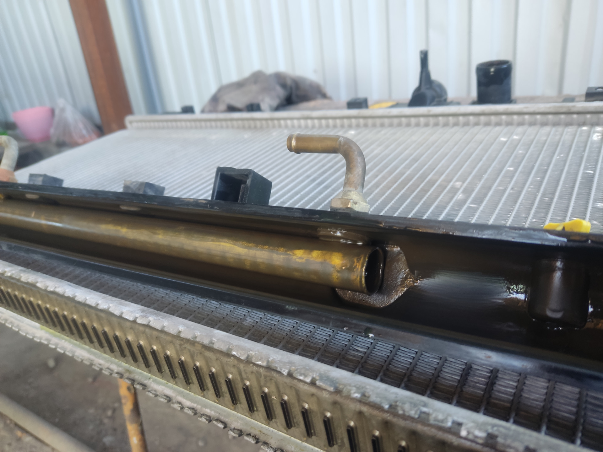

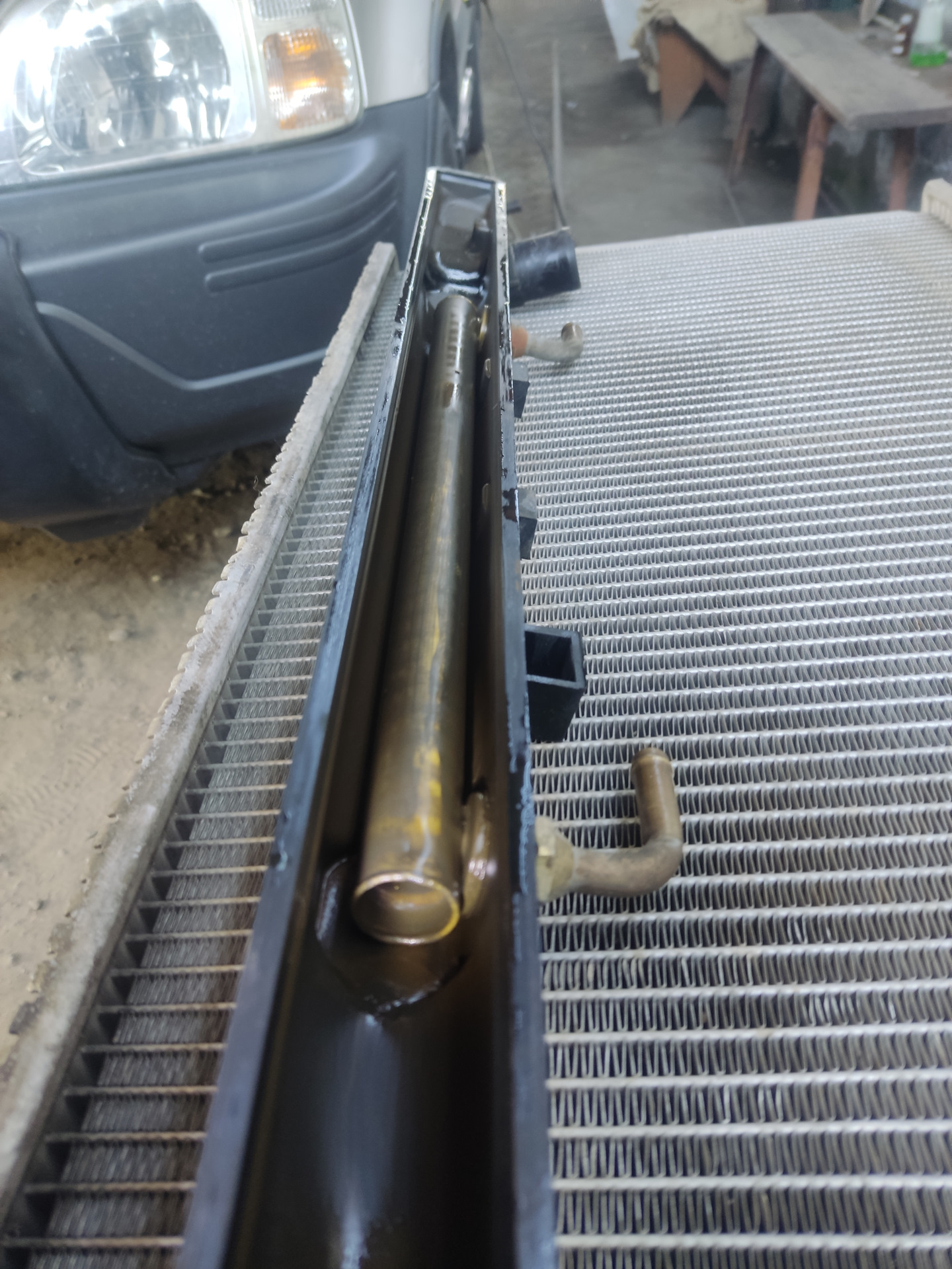

Охлаждения акпп странное, плюс открытая задняя часть, как будто антифриз проходит сквозь трубку
Теплообменник выполнен из двух стенной трубы, между стенок гуляет масло с АКПП, а вокруг везде антифриз, он действительно проходит сквозь трубу.
Ну я так и понял, вот одно не понятно, либо охалждает либо подогревает жижу)) и туда и сюда всего этого мало
Я думаю что подогревает и охлаждает🤔
Маловато как будто )
там в зазоре между этими стенками ещё лабиринт обычно делается, для увеличения площади контакта масла с металлом.
